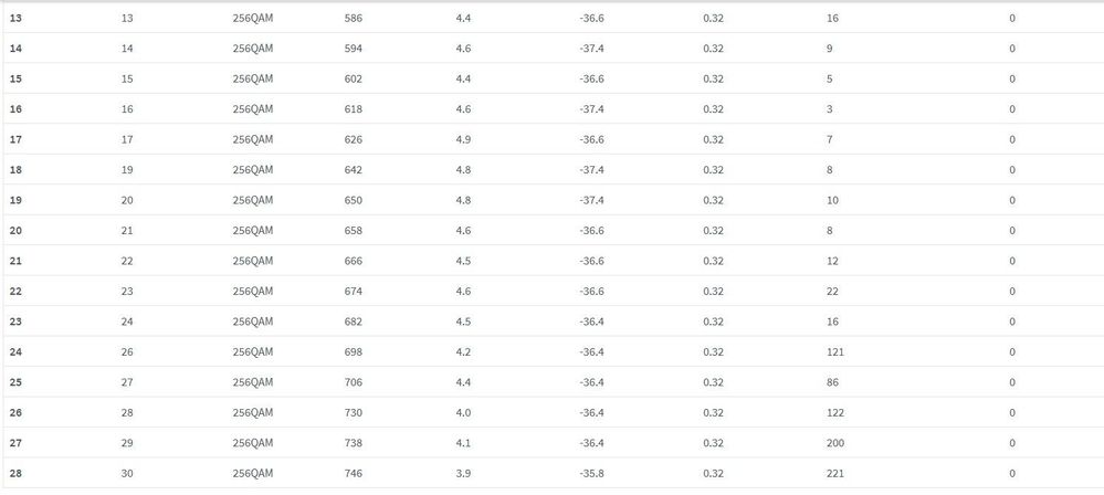

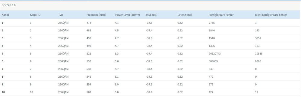

Screenshot 2022-01-06 121025.jpgScreenshot 2022-01-06 121051.jpgScreenshot 2022-01-06 121108.jpgchart.png

Wie man allerdings an den unteren DOCSIS 3.0 Kanälen sieht, scheint hier noch nicht alles gut zu sein?!

-> Up- & Download ist aber immer noch nicht in Ordnung und weiterhin hohe Fehlerrate auf den unteren DOCSIS Kanälen zwischen 482 - 530Mhz.

Nach Kaltstart und Sync innerhalb weniger Minuten bereits Fehler (korrigierbar) im 4-stelligen Bereich auf den Kanälen 522Mhz und 530Mhz.

Und trotz der "aktuell sauberen Werte" sind wieder jede Menge Fehler auf den unteren Kanälen aufgelaufen.
Umgerechnet auf die Verbindungszeit fast zwei "nicht korrigierbare" pro Minute.
Gruß Sebulba2k

Soeben habe ich in Dein Kundenkonto geschaut. Laut dem Ticket bist Du von einer Auslastung betroffen. Um diese nachhaltig zu beheben, führen wir einen Node Split (Ausbau) durch. Dabei handelt sich um einen komplizierten Eingriff, wo durchaus auch der Tiefbau erforderlich wird. Dafür benötigen wir eine gute Planung und viele Genehmigungen.
Geplant sind diese Arbeiten für den 12.05.2022. Weitere Infos sind mir leider nicht ersichtlich. Smiley (traurig)
