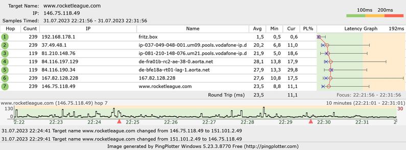

Der Ping schwingt sehr gerne, und auch nicht unbedingt zu Zeiten in denen jeder das Internet benutzt. Das es sehr unterschiedlich ist kann ich keine Genaue zeit angeben. Ich bin auch viel am PC, und dadurch merke ich es auch immer wieder mal.
Zuerst dachte ich vielleicht ist es der Router. Diesen habe ich austauschen lassen, und die Probleme waren erstmal komplett weg. Das hielt ca 1 Monat, und dann hat es sich wieder angeschlichen. Der Ping war nie Stabil, er ist minimum immer um +-3 geschwankt, war aber auszuhalten. Jetzt geht er gerne von ca 20 bis gerne mal zu 50-70, und dann wieder Runter.
Dieses schwanken passiert mal schneller, also nur ein paar Sekunden, aber auch mal über eine Minute. Es ist auch nicht Programm abhängig, also nicht nur alle meine games, sondern auch Team-speak und Discord fangen an die Leute meinen Ping schwanken zu hören. Deswegen gehe ich nicht von den Game Servern aus.

Falls ich Ping plotter machen soll, tue ich das gerne, aber ich habe die richtige software dafür nicht gefunden.
Wenn Bilder gewünscht sind gerne Sagen und ich versuche diese so schnell wie möglich zu erstellen. Dazu aber gerne sagen wie die Programme heißen, wenn es nicht Windows 10 Interne software ist.

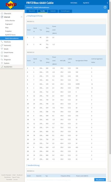

Signalpegel posten alle Kanäle als Screen, Pingplotter machen , und posten, Anleitunh gibts auf Youtube, das Prog heisst Pingplotter!

Hier sind die Bilder. Ich hoffe das passt so. Den ping plot habe ich mal nicht lange gemacht da ich schnell das Schwanken gesehen habe.
