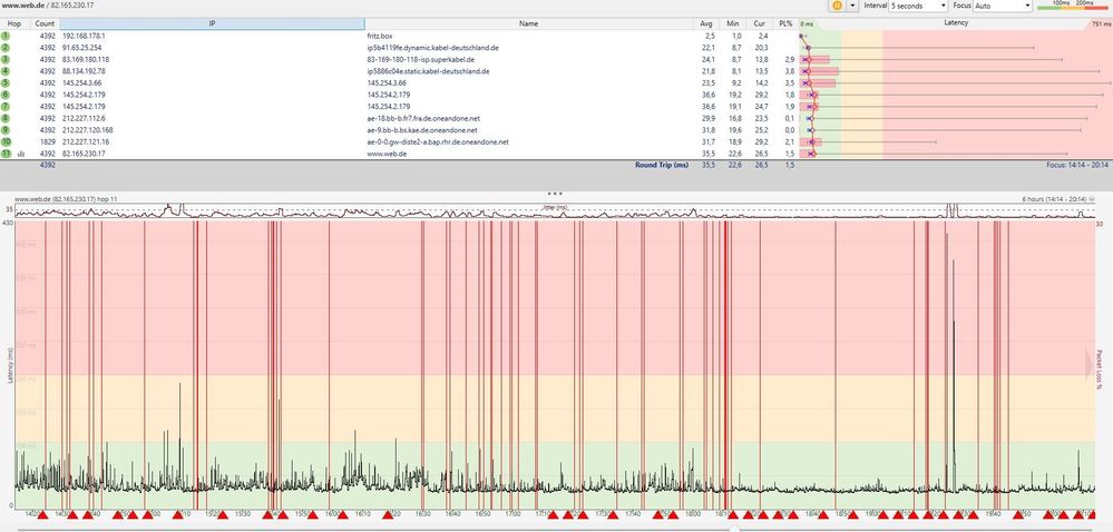

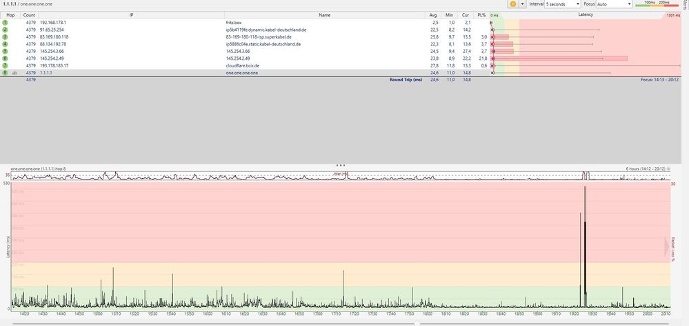

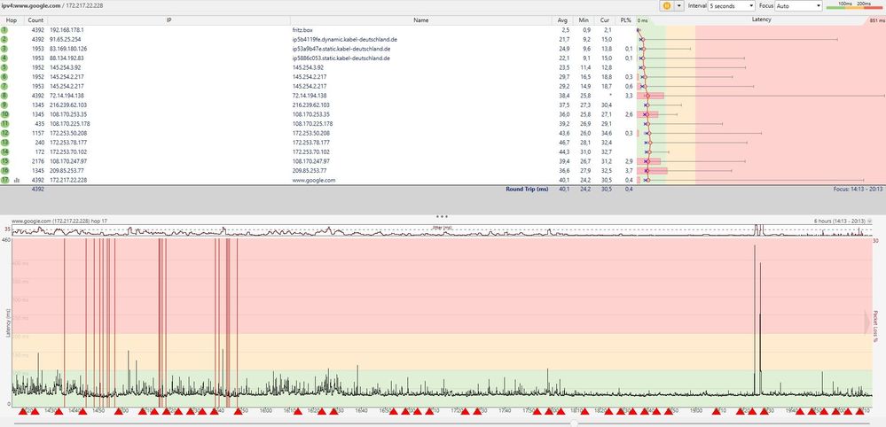

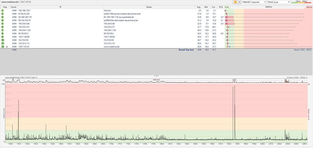

Mal ne Tagesdoku von heute 14-20 Uhr. Ich verstehe natürlich, dass VF nichts für Paketverluste u.ä. bei fremden IPs kann, aber als Laie sehe ich auch genug bei den ersten VF-IPs. Die Latenz ist über den Tag verteilt auch unterirdisch (siehe jeweils oben rechts), DL/UL jedoch wie gewünscht. Dummerweise ist die Latenz für meine Arbeit wichtig.
Meine Echtanwendung auf dem Arbeitsrechner zeigt auch Latenzen an. Normal sind dort 10-30ms, heute hatte ich bis zu 31000ms! 31s warten, bis eine Aktion im System ausgeführt wird. Geil - so kann man gut programmieren. Da kann man weder arbeiten noch konferieren. Laut unserer IT war unser internes verschlüsseltes Netz in Ordnung.
Andere Kolleginnen/Kollegen (nur VF-Kabelkunden) haben parallel die gleichen Probleme. Dort auch tw. schon Kontakt mit der VF-Technik, die vehement Probleme im Netz verneint. Genau. Deswegen haben wir auch alle die gleichen Probleme.
