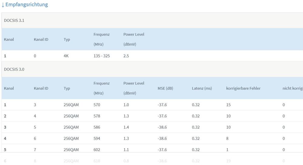

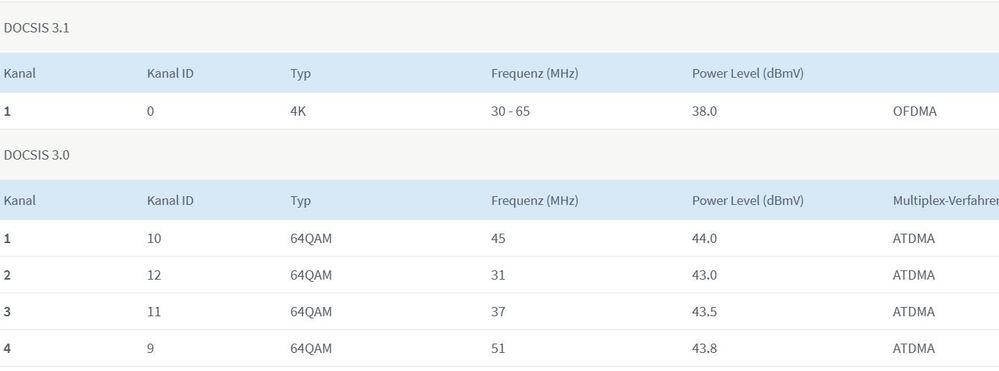

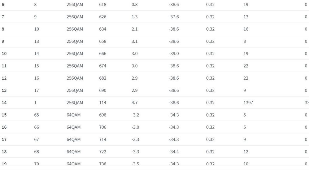

Signalpegel posten! alle Kanäle als Screen!
Der glubb is a Depp
Hallo Menne99, hier die Pegel
