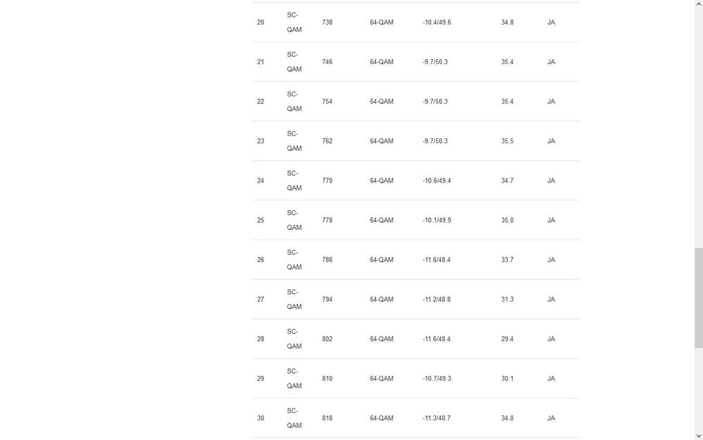

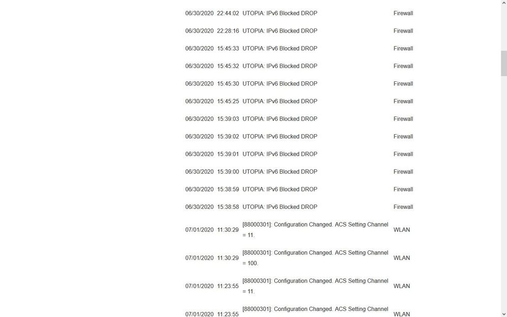

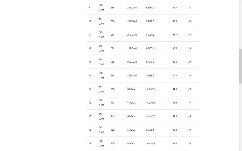

Das sind meine Werte (diese haben sich seit Beginn nicht geändert) und die Fehlermeldung des Modems (und das sind nur die Abbrüche seit gestern Nachmittag!)
Docsis Status 1Docsis Status 1Docsis Status 2Docsis Status 2Docsis Status 3Docsis Status 3Docsis Status 3Docsis Status 3Fehlermeldung ModemFehlermeldung ModemFehlermeldung Modem 2Fehlermeldung Modem 2
