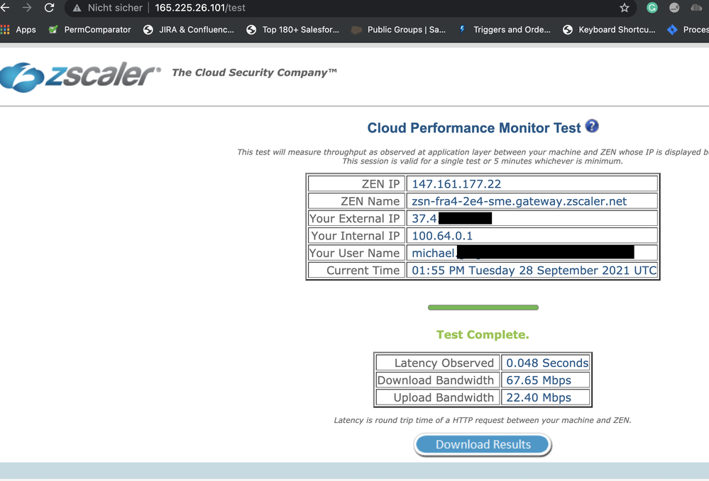

Leider können wir in den Speedtests aktuell keine wirkliche Probleme mit dem Anschluss feststellen.
Mein Kollege ist ganz happy mit der gebuchten Geschwindigkeit und benötigt in soweit keinen Techniker.
Nachweislich tritt das Problem nur mit aktivierten Zscaler Client auf.
Anbei zwei hintereinander ausgeführte Speedtest. Einmal mit  Zscaler Client und einmal ohne.
Da dieses Verhalten an mehreren Vodafone Anschlüssen unserer Kollegen auftritt, wäre hier die Frage ob das Peering ein Problem darstellen könnte. Aus deiner Antwort konnte ich leider nicht ganz erschließen ob es geprüft wurde.
Ohne ZscalerMit Zscaler
