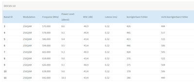

Hallo zusammen,
wie schon im anderen Thread beschrieben, hab ich immer wieder "Nicht korrigierbare Fehler" einhergehend mit Internetproblemen.
Wenn die Box eine Zeitlang online ist (Abstände werden aber kürzer, von vielen Wochen bis jetzt schon mehrmals die Woche) bekomm ich Meldungen von beispielsweise meinem ioBroker, dass Clouddienste nicht mehr erreicht werden können. Es wird dann immer schlimmer und das surfen wird unerträglich langsam, selbst die Oberfläche der FB reagiert kaum noch.
Soweit ich es sehen konnte habe ich in dem Moment unheimlich viele nicht behebbare Fehler.
Wenn ich in dem Moment schaffe, eine Diagnose auf der FB laufen zu lassen kommt als Ergebnis meist das sie nicht mit dem Internet verbunden wäre.
Es hilft dann nur noch ein Reboot. Dann ist aber auch alles wieder super, bis zum nächsten Mal.

Im Übrigen sind deine Signalpegel in Ordnung, was dir fehlt, ist der DS DOCSIS 3.1, zumindest sehe ich den nicht auf dem Screenshot, der Signalpegel.
Gruß Kurt

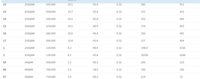

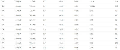

Der Screenschon ist etwas komisch geworden, hier mal Einzeln:
Aktuell funktioniert auch alles.
Normalerweise dauert es jetzt wieder ein paar Tage bis das Problem auftritt.
