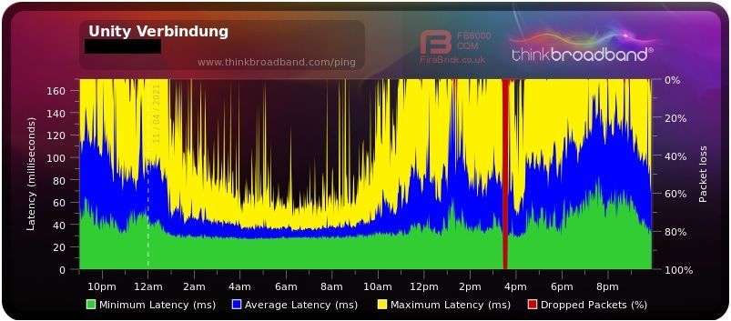

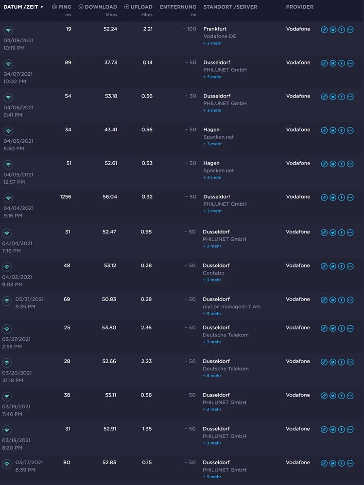

seit nun fast einem halben Jahr haben wir das Problem, dass jeden Tag ab dem Mittag unsere Uploadgeschwindigkeit zu gering und unser Ping zu hoch ist, was Gaming, Streaming und Videokonferenzen quasi unmöglich macht. Es wäre nett wenn sich jemand unsere Leitung angucken und uns Lösungsvorschläge für das Problem geben könnte.

- Welcher Fehler tritt auf? Upload zu gering, Ping zu hoch, Packetloss

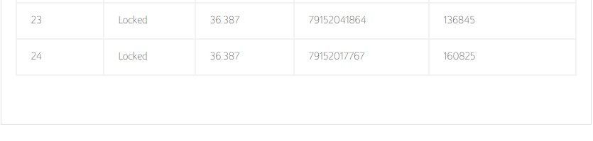

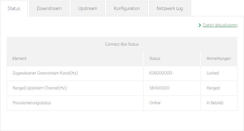

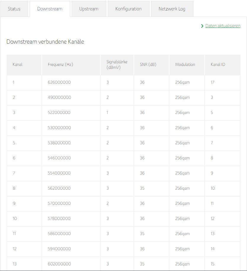

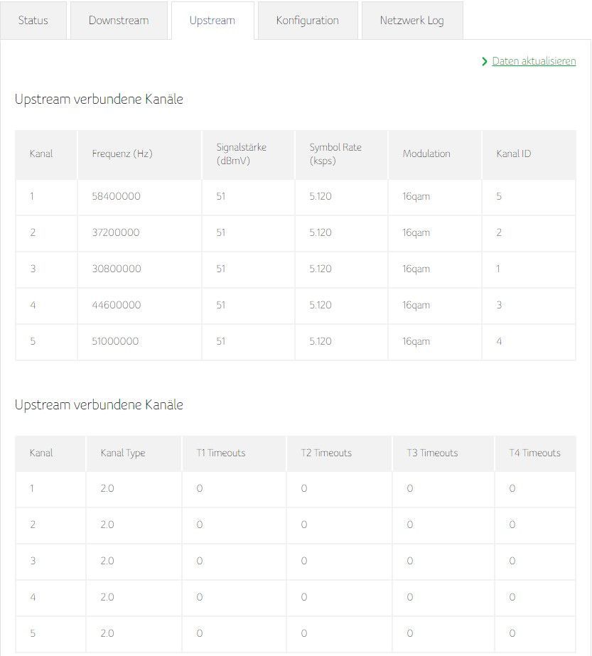

Neuer Versuch für die Signalwerte:
Dir fehlen 3 US Kanäle. Der vorhandene ist mit einem dBmV Wert von 51 noch im normalen Bereich.
Ich würde den Router mal 5 Minuten vom Strom nehmen und dann wieder anschließen, ob danach die 4 US Kanäle wieder vorhanden sind.
Gruß Kurt
Nach dem Neustart sind die fehlenden Kanäle wieder da und der Upload ist beim ersten Test im Vergleich zu anderen Tagen deutlich höher. Nichts geändert hat sich jedoch beim Ping und damit bei gaming/streaming.

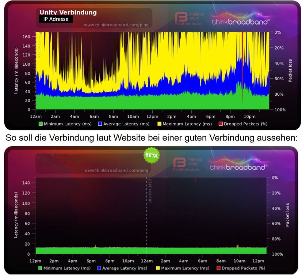

@TimH2
Bei dir liegt ein Rückwegstörer vor. Das dürfte auch der Grund mit deinem hohen Ping sein.
Gruß Kurt

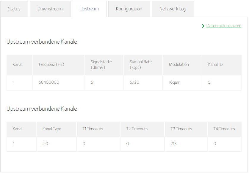

Hallo @R4mona ,

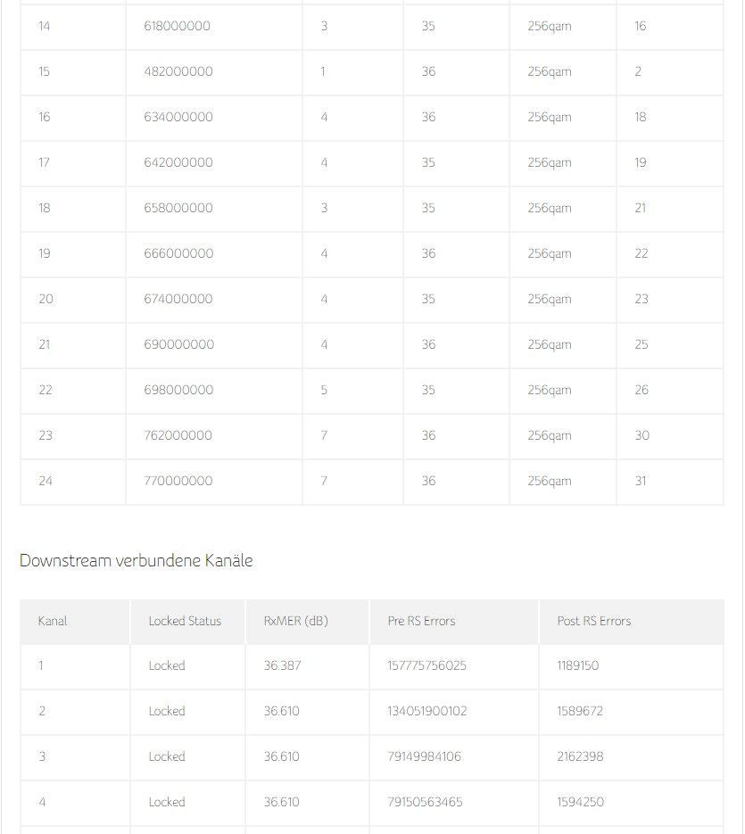

die Upstreamkanäle waren tatsächlich schon wieder weg. Nach erneutem Neustart des Routers sind sie wieder da. Ich werde zwischendurch öfter mal nach den Uploadkanälen gucken um zu sehen wie schnell sie wieder weg sind. Der Upload ist laut Speedtest nach dem Neustart wieder in Ordnung. Am Ping ändert sich leider immernoch nichts.
