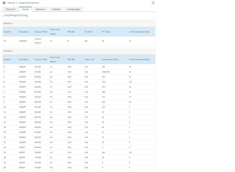

ich habe nun schon seit geraumer Zeit mit schlechter Verbindungsqualität des Kabel-Internets zu kämpfen. Besonders bemerkbar ist es bei Online-Games, dort habe ich Pingspitzen bis zu 1100ms für ca 2-3 Sekunden, danach wieder normal bei 22ms. WhatsApp werden manchmal erst nach Stunden zugestellt. Streams unterbrechen teilweise und müssen neu starten.
Internet an sich ist manchmal kurzzeitig einfach nicht erreichbar.
Kabel 200Mbit
Fritzbox 6660 Kabel
Wohnung Dachgeschoss
Ich habe verschiedenste Sachen ausprobiert:
- FritzBox 6660 Kabel neustarten
- Box vom Strom trennen für mehrer Minuten und auch Stunden
- Wlan Einstellungen optimiert
- Funkkanäle geändert
- Neues Koaxial-Kabel gekauft
- Neuverbinden mit Internet
Hat alles nicht geholfen. Mittlerweile habe ich herausgefunden, dass ich viele "nicht korrigierbare Fehler" auf einigen Kanälen habe. Nach einer erneuten Verbindung sind sie eine Zeit lang weg, kommen aber wieder.
FritzBox ist up to date, Kabel sind alle in Ordnung. Interessanterweise ist mein Down -und Upload-Speed immer voll da.
Liegt es jetzt an der Box oder an dem Kabel(anschluss)?
Ich hätte wirklich gerne Hilfe, weil ich nun schon so ziemlich alles versucht habe.
Würde mich sehr über eine Lösung freuen.
3 Antworten 3
Kurtler

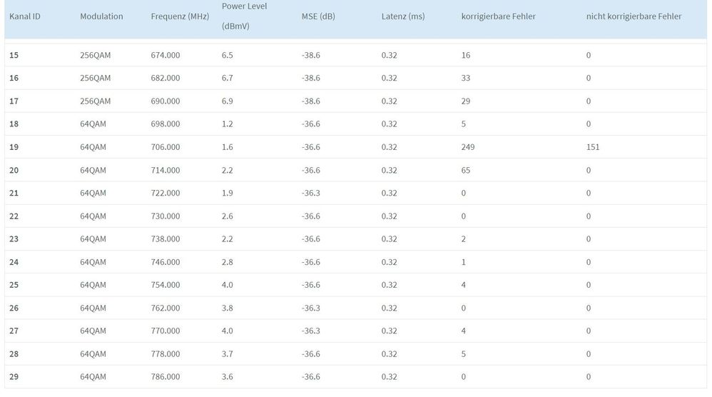

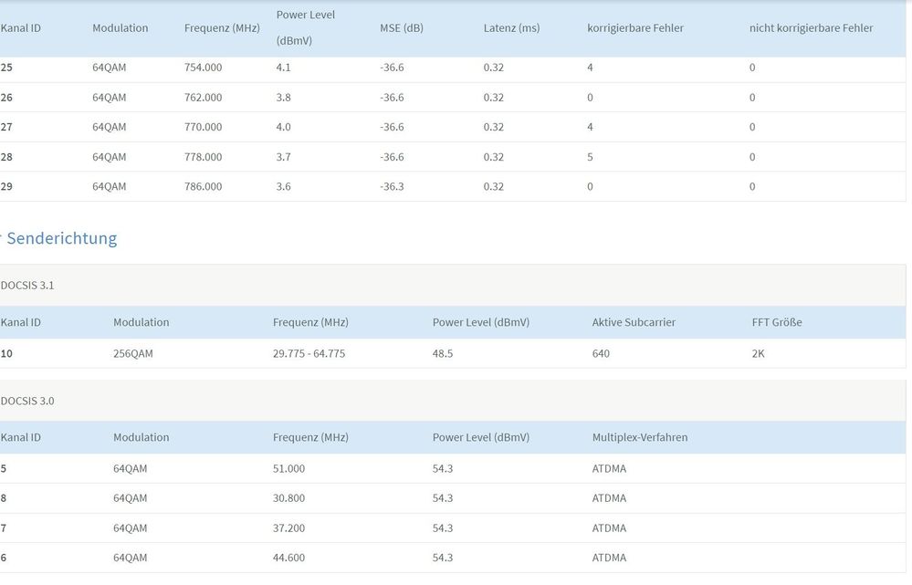

Du musst schon alle Signalpegel posten, auch die in Senderichtung.
Gruß Kurt
ReWind99
Daten-Fan
Daten-Fan
Hi, okay ich versuchs mal.
Kurtler
Der MSE Wert bei 578 MHz ist zu niedrig, außerdem sind die dBmV Werte der US-Kanäle viel zu hoch.
Da muss ein Techniker bei dir vorbeikommen.
