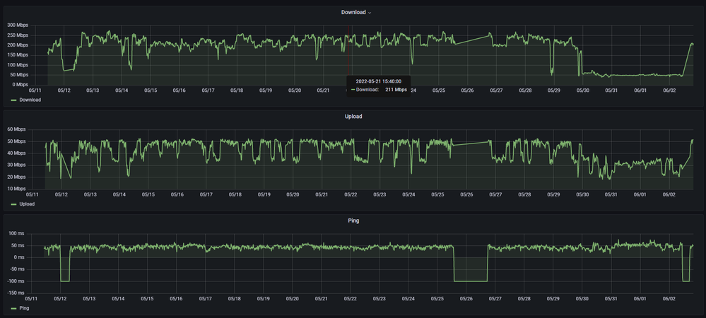

Die Messungen, die ich Online gemacht habe zeigen mir verschiedene Ergebnisse, die immer niedriger als 50% der vereinbarten Download Geschwindigkeit sind. Wobei das Vodafone tool sagt mit es liegt irgendwie auf meine Lokalle Netzwerk.

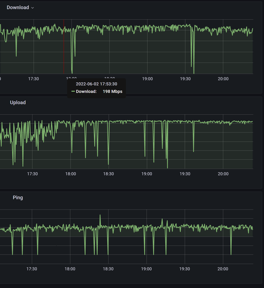

Jetzt habe ich ein Homeserver, der Download, Upload und Ping mist - direkt verkabelt mit ein CAT8 Ethernet (total overkill, I know).  Ich bin extrem überrascht, dass ich bekomme nie wirklich über 1/4 von was ich bezahle.
Vodafone speedtests sind ähnlich. (sieht unten auch).  Was mir aber depressiv macht, ist wie oft meine Online aktivitäten untergebrochen sind.
Wenn ihr genauer das zweiste Bild anschaut, ein log von die letzte 3 Stunden, gab es 11 merkwürdigen Pakettverlusste. (Erkennbar durch negatives Ping-Werten).
