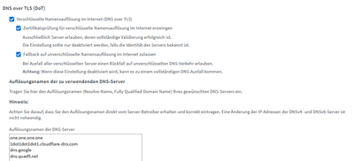

wir haben leider täglich mehrfach Verbindungsabbrüche, da die DNS Server nicht mehr erreichbar sind. Es ist dabei egal, ob man die DNS Server vom Provider nimmt, öffentliche DNS Server oder DNS Server mit DoT konfiguriert. Die Verbindung wird mehrfach am Tag getrennt.
Im Fritzbox Log steht zum Beispiel bei Konfig mit DoT:
  • 08.09.24 09:00:19 Es wurde erfolgreich eine Verbindung - samt vollständiger Validierung - zu den verschlüsselten DNS-Servern aufgebaut.
  • 08.09.24 14:04:22 DNS-Störung erkannt, Namensauflösung erfolgt ab sofort über öffentliche DNS-Server.
Auch wenn man kein DoT aktiviert, treten die Verbindungsabbrüche dennoch auf. Kann mir nicht erklären woran das liegen könnte. Fritzbox Version aktuell und zum Testen auch auf Fritz Labor Version einmal gewechselt. Keine Abhilfe. Unser Nachbar auch Fritzbox und Kabelvertrag hat dieselben Probleme.

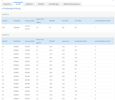

Was mir noch aufgefallen ist. Folgende Fehler im Modem Log bei den Kabel-Informationen. Weiß leider nicht ob das relevant sein könnte.
08.09.2024 14:53:36 No Ranging Response received - T3 time-out;CM-VER=3.1;
Hat jemand ähnliche Probleme gehabt und weiß Abhilfe?
Aktuelle DNS Config:

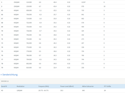

das Problem hat mit den DNS Servereinstellungen nichts zu tun
die Ursache sind Unterbrechungen der Internetverbindung
poste mal die Signalpegel
zu finden unter: Internet >> Kabel-Informationen >> Kanäle
