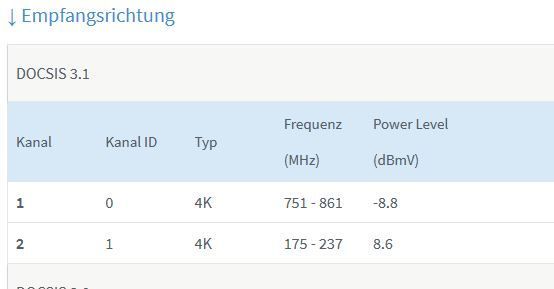

ja sehr gern kann ein Ticket gestellt werden. Allerdings gibt es seit heute auf einmal einen 2. Kanal in der Empfangsrichtung bei DOCSIS 3.1 und alle DB Werte auf allen Frequenzen haben sich massiv geändert.

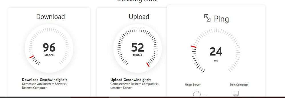

Es gab heute keine seltsamen "Abbrüche", dafür ist aber der Speedtest im Keller.

DANKe da bin ich gespannt, seit Heute mittag habe ich wieder über 500 MBIT allerdings wieder die gleichen Aussetzen wie immer.
RicJoo
Heute den ganzen Tagen Soeedtest um die 600 bis 800, aber ab Nachmittag hilft nicht einmal ein Neustart das das Internet vernünftig läuft
