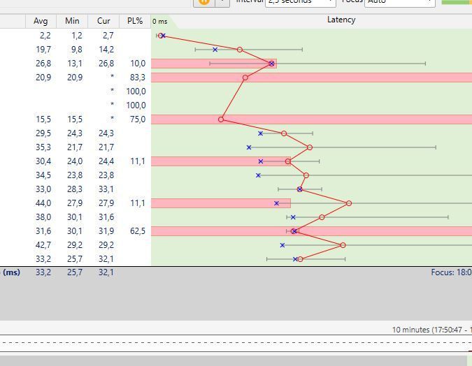

ich werde regelmäßig von Spieleserver gekickt weil der Ping über 150ms ist. Das Problem tritt nur in den Abenstunden auf. Ich vermute, dass es an DS-Lite liegt.
Bekommen Sie bitte ihre Infrastruktur in den Griff - wie kann es sein, dass ich im Jahr 2021 einen schlechteren Ping habe als vor 10 Jahren (in Berlin)?!
Anbei ein PingPlot - das Problem scheint der ISP zu sein.
Welche Möglichkeiten habe ich, außer mir einen neuen Provider zu suchen?

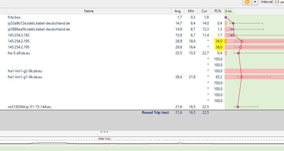

Update 30.11 14:00 :
Pingplotter zeigt Probleme im Vodfafon-Netz mit PL (gelb makiert).
