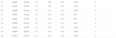

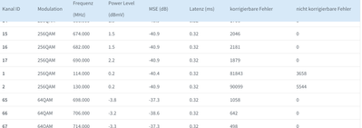

am 05.09.2025 15:25
hatte seit dem Versuch IPv6 nicht mehr neugestartet
IPv6 ist jetzt wieder an und habe die Box gerade neugestartet.
Anbei die Screenshots, nach einer Minute
am 05.09.2025 15:32
Jetzt ist zumindest der Docsis 3.1 Kanal wieder vorhanden, aber der Powerlevel ist zu niedrig, könntest du die Upstreamkanäle auch noch einmal posten.
Gruß Hermes1

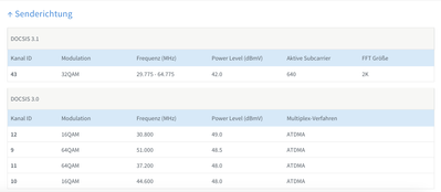

am 05.09.2025 15:37
hier nochmals die Upstreamkanäle
am 05.09.2025 15:44
die Modulation der Upstreamkanäle sollte bei Docsis 3.0 auf QAM 64 laufen, dies deudet auf eine Störung im Rückweg hin, melde das einmal dem Service.
Gruß Hermes1
