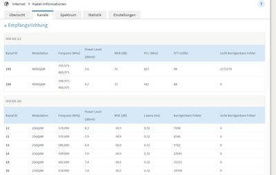

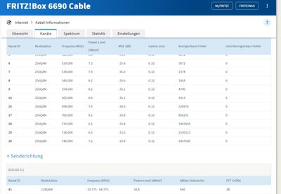

@milan73 poste mal den Docsis Status als Screen!
Der glubb is a Depp
milan73
Kurtler
Du musst schon alle posten.
Gruß Kurt
milan73
milan73
milan73

33 DB bei Qam 256 viel zu wenig, melde eine Ströung, sorge für Zugang überall, Hausmeister usw info geben!

Vielen Dank! Dann werde ich das machen 🙂
