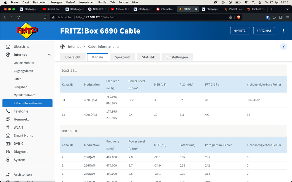

poste mal die Signalpegel
zu finden unter Internet >> Kabel-Informationen >> Kanäle
MrK2
Bildschirmfoto 2024-04-27 um 21.15.02.pngdas sind die obersten werte

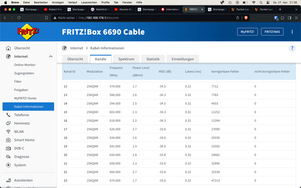

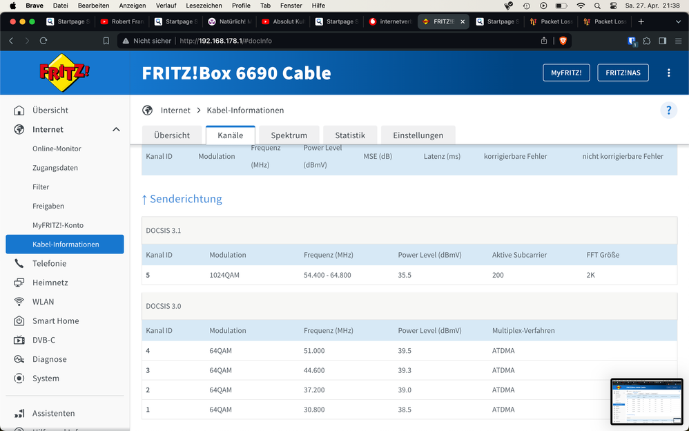

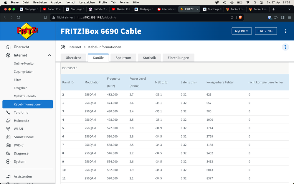

MrK2
Bildschirmfoto 2024-04-27 um 21.15.02.pngBildschirmfoto 2024-04-27 um 21.38.19.pngBildschirmfoto 2024-04-27 um 21.38.27.pngBildschirmfoto 2024-04-27 um 21.38.33.pngBildschirmfoto 2024-04-27 um 21.38.37.png

@MrK2  schrieb:
Am 25ten war ein endlich ein Techniker vor Ort und hat Messungen in der Wohnung und am Hausverteiler gemacht und sagt es wäre alles Top.
wenn ich mir die Signalpegel anschaue, wüsste ich nicht was daran top sein soll
melde erneut eine Störung

Qam 64 um die 36 db, QAM 256 um die 40 db! Upload so 45 dbmv
