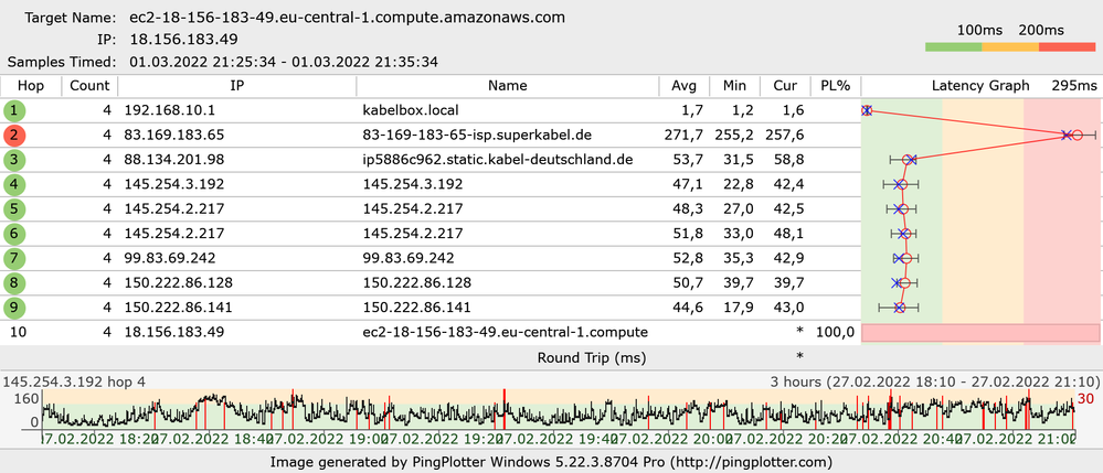

Hallo Wallace,

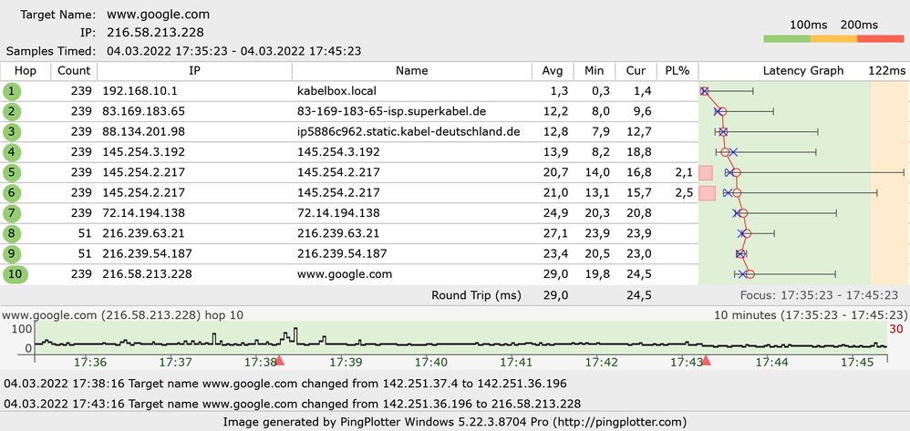

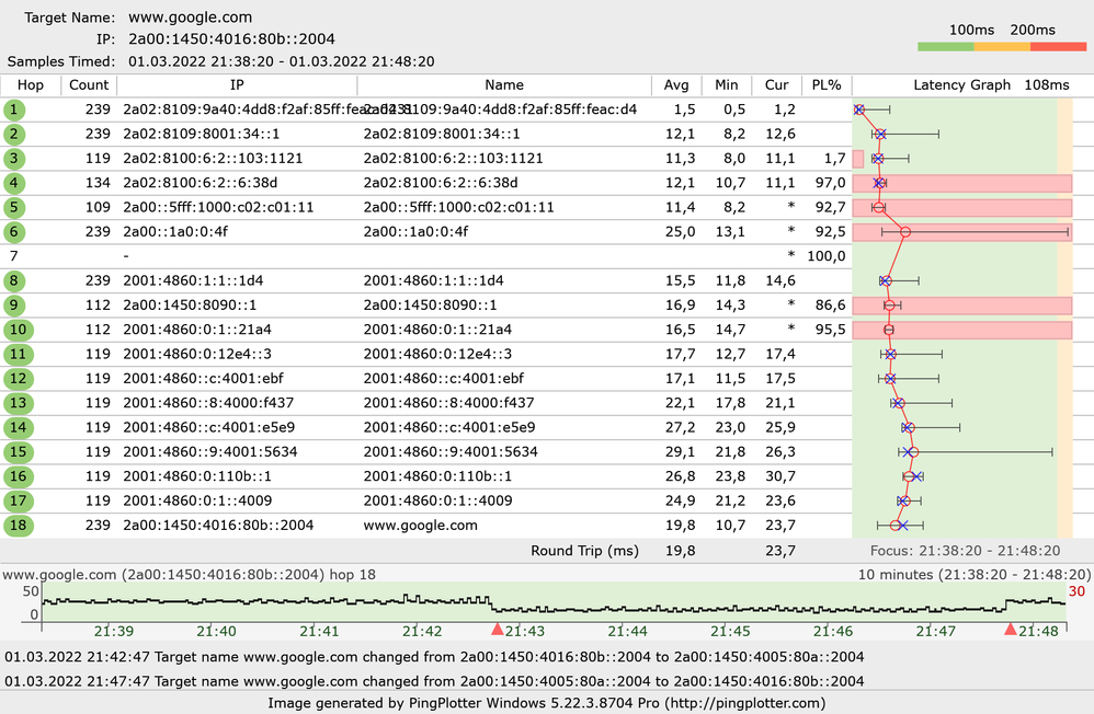

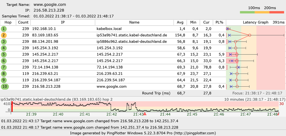

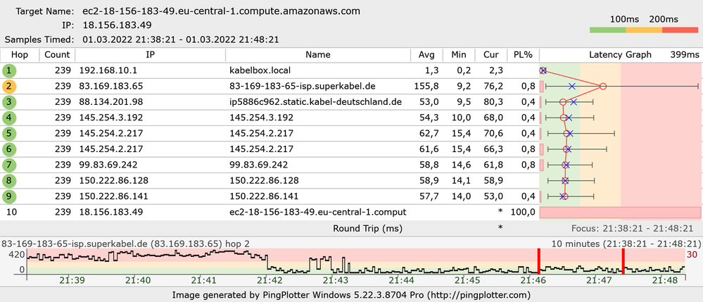

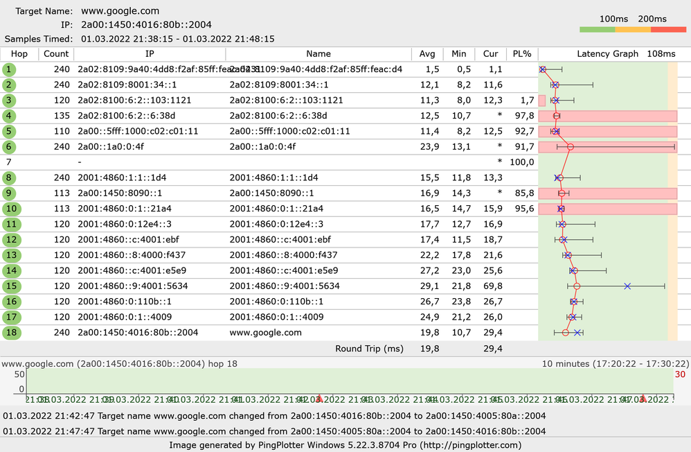

ich habe in den letzten Tagen mehrere PingPlotter Messungen durchgeführt. Dabei hat sich herausgestellt, dass der erhöhte Ping vermutlich nicht Online-Gaming spezifisch ist, sondern generell bei IPv4 Verbindungen auftritt. Siehe dazu insbesondere die Messungen.
Ein Speedtest bei einer IPv4 Verbindung hat ca. 40 Mbit/s ergeben (statt 100), dagegen mit IPv6 >100Mbit/s.
Die Probleme treten eindeutig im Vodafone Netz auf, z.B. beim Switch 83.169.183.65.
Anbei verschiedene PingPlotter Messungen der letzten Tage.
Zeitgleiche Messung für jeweils 10 Minuten:
Google IPv4 - 10 MinutenGoogle IPv4 - 10 MinutenGoogle IPv6 - 10 MinutenGoogle IPv6 - 10 MinutenRiot Games Server IPv4 - 10 MinutenRiot Games Server IPv4 - 10 Minuten

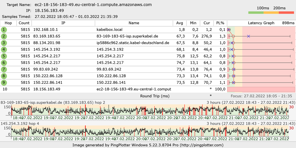

Messung zum Riot Games Server Sonntag Abend über 3,5h:

Hallo Anton12345,
netzseitig ist kein Fehler zu sehen. Sende bitte Pingplottermessungen mit Intervall von 2,5 Sekunden und Fokus 10 Minuten und achte darauf, dass beides im Screenshot zu sehen ist. Denke auch an die jeweils per LAN durchgeführten Messungen innerhalb und außerhalb des betroffenen Zeitraums. Dann können wir eine Meldung zur Prüfung an den Folgebereich weitergeben.

hier wie gewünscht nochmal die Ergebnisse der Pingplotter Messungen. Diese wurden alle über eine LAN-Verbindung gemacht. Ich habe zum Vergleich zusätzlich noch eine Messung außerhalb bzw. kurz vor des betroffenen Zeitraums gemacht.
Für die Bilder habe ich die Export Funktion des PingPlotter Programms genutzt, deswegen ist das Intervall und der Fokus nicht zu sehen, es sind aber immer 2,5s Intervall und 10min Fokus. Bei den Bildern aus meinem letzten Post sind die Intervalle auch immer 2,5s und der Fokus über den gesamten Messzeitraum.
Damit sollten sie jetzt genug Informationen haben, um dem Problem auf den Grund zu gehen. Wenn die Screenshots nicht aussagekräftig genug sind, bin ich auch noch bereit Ihnen die pingplotter Dateien zukommen zu lassen.
10 min. Messung zu google mit IPv4:
zeitgleiche Messung zu google mit IPv6:
Messung über 4h zum Riot Games Server (IPv4):
Messung zu google (IPv4) außerhalb des betroffenen Zeitraums (17:35-17:45):
