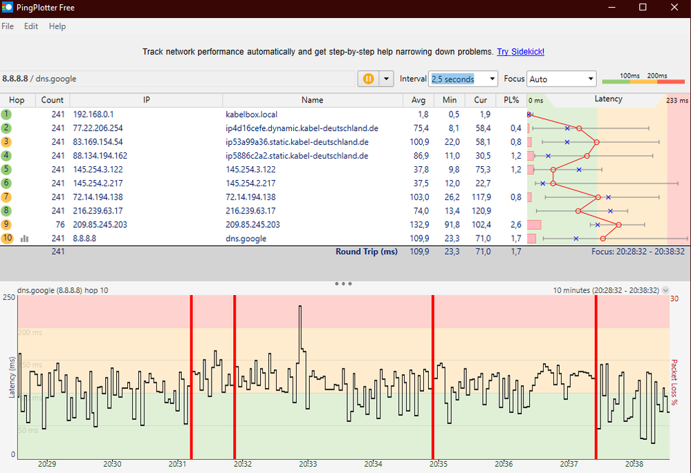

danikr
Problem besteht immernoch. Am Wochenende war das Internet zwischen 19-22 Uhr gar nicht zu gebrauchen.
danikr

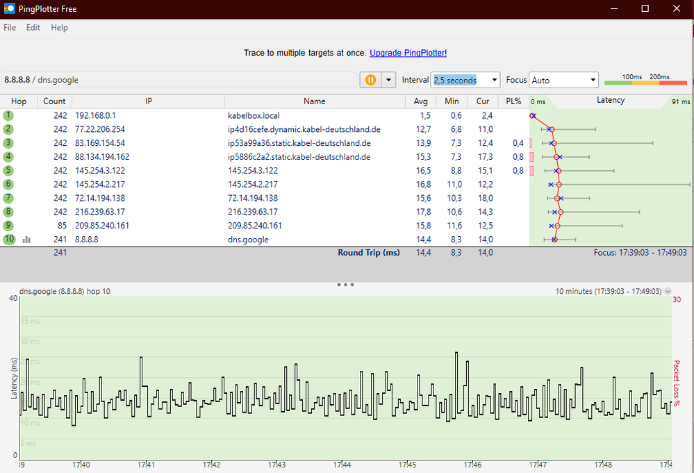

Heute besonders zu sehen.
Vergleich dazu vor der Stoßzeit
Wallace
Hi danikr,
ein Rückwegstörer ist zu den Zeiten nicht aktiv und eine zu hohe Last kann ich auch nicht sehen. Wie sieht´s denn am Abend mit der Bandbreite au?
VG Wallace

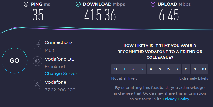

danikr
So sieht die Bandbreite am Abend aus. Weniger als 50% Download und der Upload scheint auch komplett im Keller zu sein. Der Ping ist natürlich nicht akkurat mit den ganzen Spikes...

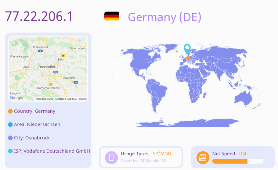

Im Ereignisprotokoll sieht man öfters solche Meldungen, auch zu Uhrzeiten wenn keiner aktiv im Netz ist.
Soweit ich verstanden habe, gehört das Ziel DST=77.22.206.220 Vodafone im Raum Osnabrück und wird durch verschiedene Quellen "geflooded"? Kann mich hier wer dazu aufklären. Problem mit dem High Ping besteht nach wie vor jeden Abend, nachdem es vor etwa 2 Wochen zufällig wieder angefangen hat, ohne etwas im Heimnetz zu ändern.

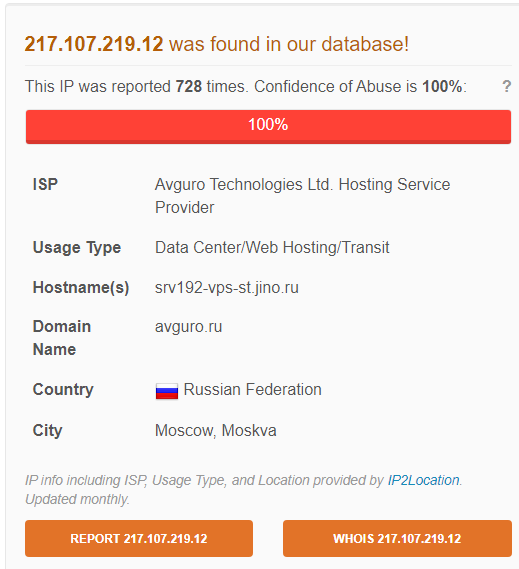

danikr
Die Quellen sehen auch sehr interessant aus.
