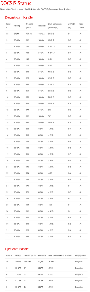

Der Download ist einwandfrei da kann ich 24/7 100% der Leistung nutzen aber der Upload hat immer mit Packetloss zu kämpfen mindestens 3 -10% . Es ist nur ein sehr geringer Teil des Uploads "stabil" nutzbar aber bei einer 50er UP Option definitiv nich tragbar.
-kurzum Twitch Streaming nicht möglich

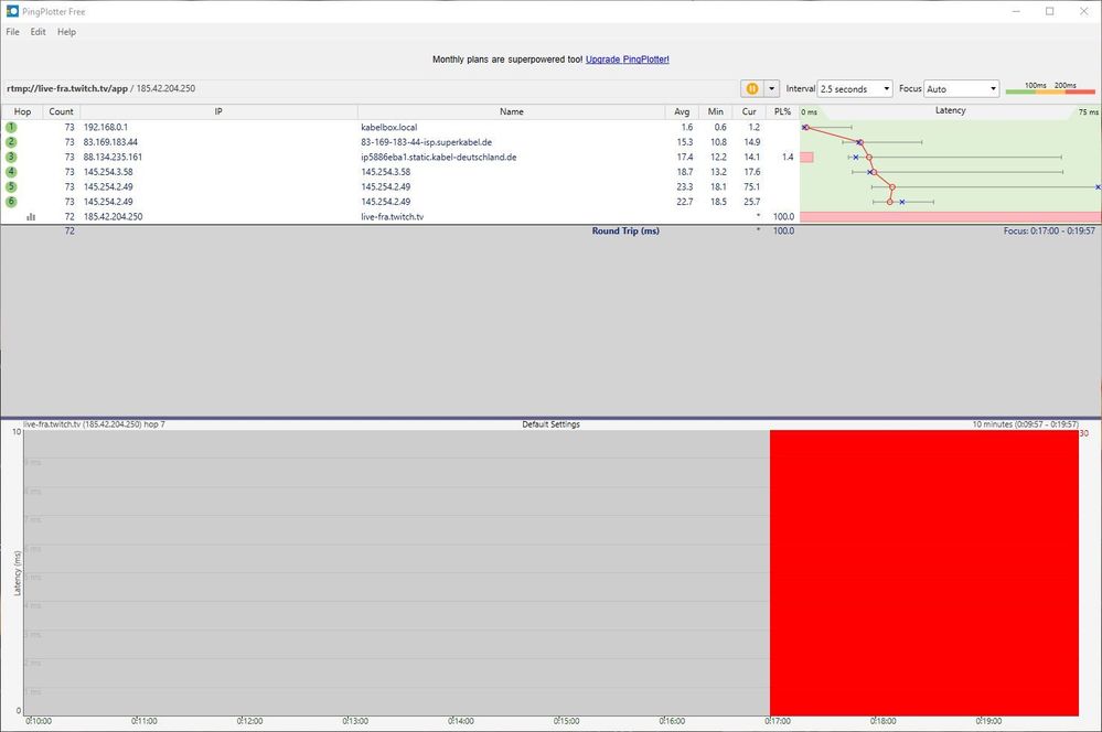

Mit sehr hoher Wahrscheinlichkeit kein Problem im eigenen Haus, Dose wurde auch schon mal getauscht. Problem liegt ja laut Screenshots ja auch bei einem der späteren Hops aber da sollten die Techniker ja wissen was zu tun ist.

Hallo @TG89 ,
die Signalstärke deiner Uploadkanäle ist zu niedrig, melde eine Störung über die Technische Hotline die sollen einen Techniker schicken der das überprüft.

Hi Thomas,
erst einmal willkommen in der Community Smiley (überglücklich) Dein Screenshot zeigt keine Auffälligkeiten. Da bei den nachfolgenden Hops kein PL angezeigt wird, ist er "nicht echt". Heißt, dass an diesem Knotenpunkt einfach Anfragen verworfen werden, weil andere Aufträge eine höhere Priorität als ICMP-Pakete vom Ping haben.
Wir schauen uns das gern einmal an. Ich vermute auch, dass es an der geringen Upstream-Signalstärke. Schicke mir bitte eine PN mit Deinem Namen, der Anschrift, Dein Geburtsdatum und Deiner Kundennummer und sag mir kurz hier Bescheid, wenn Du die Nachricht versendet hast.

Claudia
Hallo Thomas,
aktuell sind nicht nur die Upstreampegel außerhalb der Normwerte, sondern auch mehrere Downstreams. Du hast geschrieben, dass die Dose bereits getauscht wurde, meinst Du damit den Auftrag von August 2019? Du selbst bist ja nur für das Koaxialkabel von der Dose bis zum Router, sowie alles nach dem Router zuständig. Wenn ein anderes Kabel keine besseren Signalwerte bringt, sollte sich das ein Techniker vor Ort anschauen. Der Techniker braucht durch Dich Zugang zur Hausanlage, kannst Du ihm den geben? Sind in Deinem Haushalt Symptome aufgetreten, die auf Covid-19 hindeuten können? Sende bitte per PN eine Rufnummer, die wir für die Terminabsprache weitergeben können und melde Dich wieder hier.

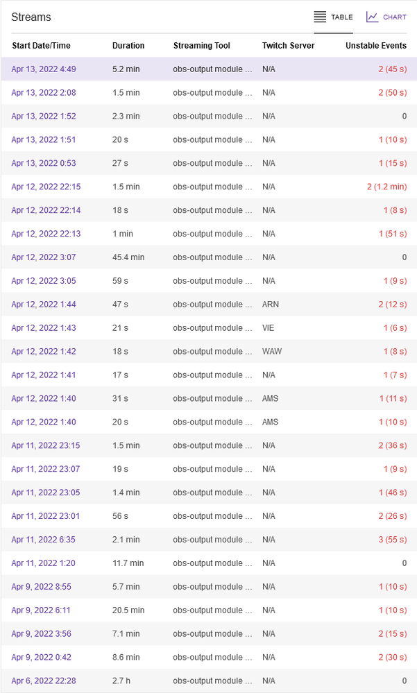

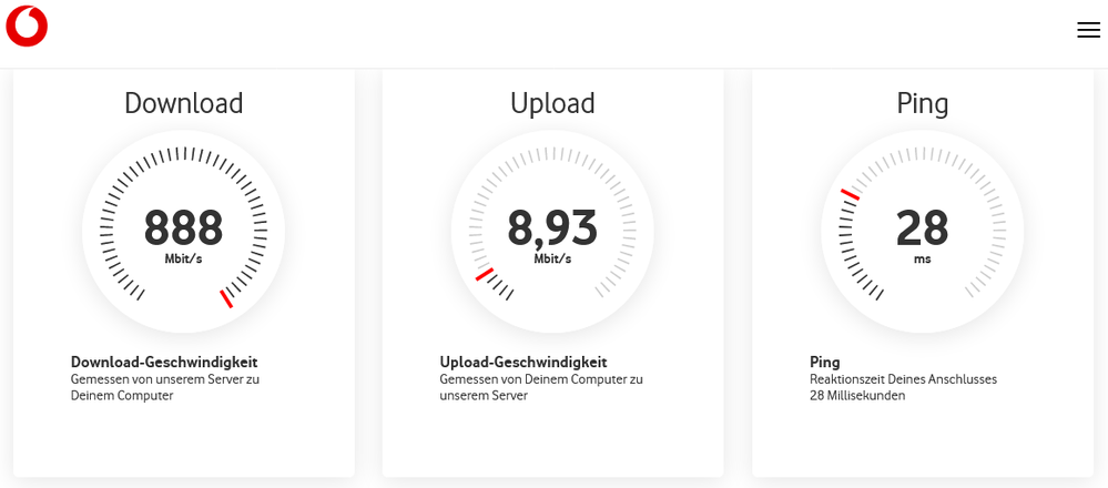

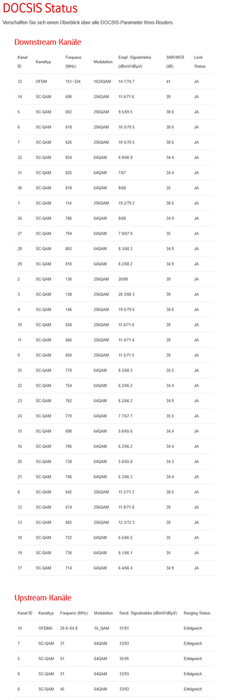

Es ist mal wieder soweit.
Nach dem letzten Technikerbesuch und dem Einpegeln der UP und Downstreamwerte ging es wirklich für ein parr Wochen mit dem Upload ohne Paketverlust.
Aber seit dem 09.04.22 scheint es wieder loszugehen, diesmal sogar mit bis zu 30% Paketverlust beim Streaming.
Anbei nochmal ein paar aktuelle Screenshots:
Up /Downstreamwerte RouterSpeedtest VodafoneTwitch InspectorLetzter Stream am 06.04. der stabil lief

Die Pegelwerte sehen seit dem Technikereinsatz sehr gut aus.
Hier gab es in dem Zeitraum ein Störsignal auf dem OFDMA, das ist allerdings seit gestern nicht mehr aktiv. Wie läuft es denn aktuell?
Wenn Du einverstanden bist, deaktivieren wir den OFDMA mal testweise, um zu schauen, ob es dann besser funktioniert.
