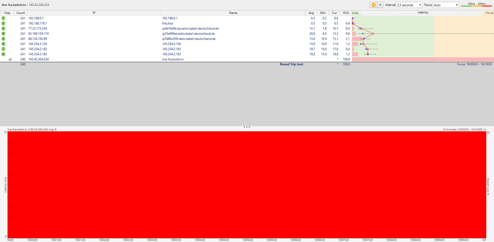

während die Pingplotter weiterhin nur mittelmäßig ausschauen, gibt es zumindest viel weniger übersprungene Frames, aber komplett reibungslos ist es weiterhin nicht
pingplotter router neustart.pngpingplotter router neustart stream.pngGruß,

modulation upload.pngspeedtest.pngpingplotter september stream.pngpingplotter september.png

speedtest2.pngDie Modulation ist in Ordnung, allerdings bekomme ich nur einen Bruchteil meiner Leistung, was wiederum zu furchtbaren Pingplottermessungen und übersprungenen Frames auf Twitch führt.

twitchtest.pngpingplotter download.pngpingplotter twitch stream download.pnggoogle.pngpingplotter vodafone.pngWie man sieht habe ich dennoch massive Probleme mich unter anderem mit Twitch zu verbinden. Sämtliche europäischen Server weisen eine miserable Verbindungsqualität auf, was zu absurd hohen Framedrops führt.
Die Pingplotter bestätigen das Ganze nochmal.
