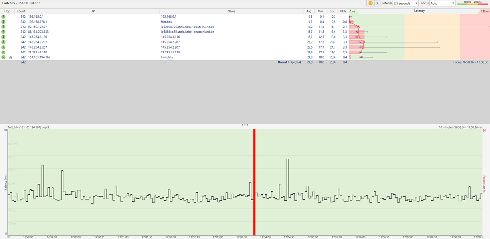

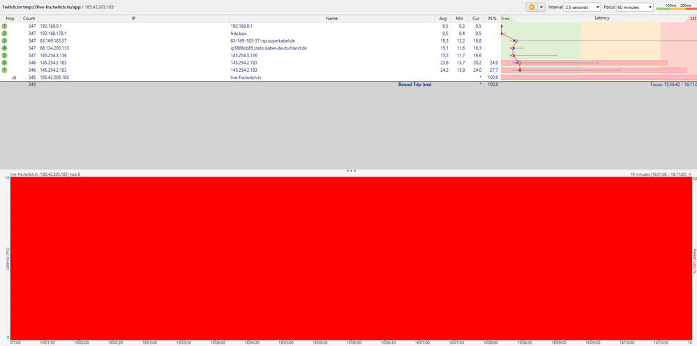

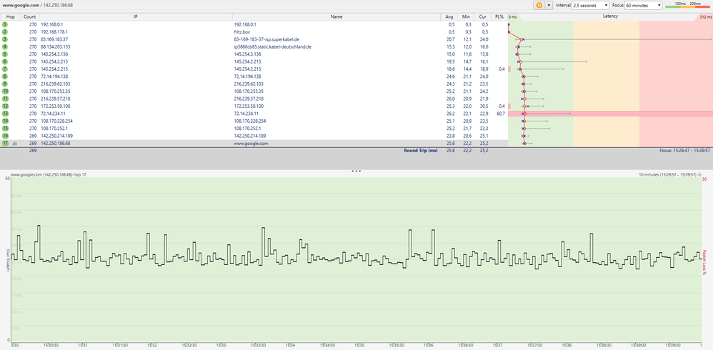

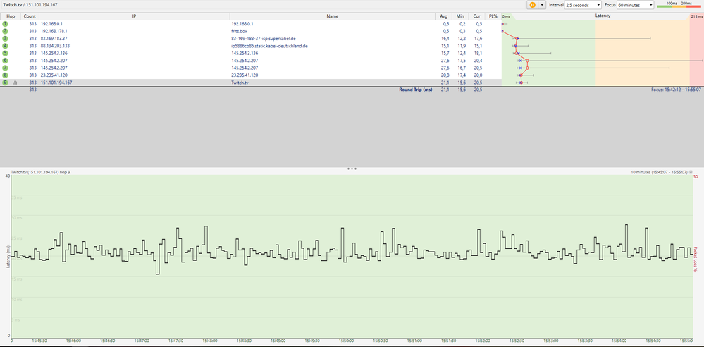

Die Pingplotterwerte kann ich gerne nachreichen:
pingplotter auf google.compingplotter auf google.comauf twitchauf twitchund als streamund als stream
Als Zusatz habe ich auch noch die Tracerroute zu twitch:

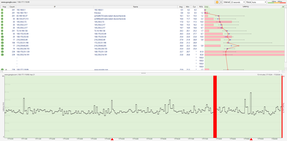

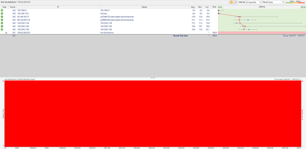

so, gestern war es (die meiste Zeit) halbwegs stabil
Allerdings springt die Modulation im Sekundentakt wild hin und her. Und dementsprechend breit gefächert sind auch die Ergebnisse bei Pingplotter. Leider muss man aber schon sagen, es ist eher die Ausnahme, dass alles stabil bleibtpingplotter twitch 2.pngpingplotter twitch stream2.pngpingplotter google 2.png
tracerroute twitch:
