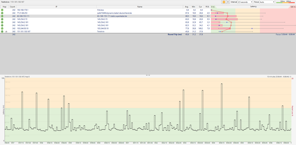

Ich habe seit einiger Zeit folgendes Problem:
ab 21:18 ging es bereits langsam los
pünktlich um 22:00 uhr bricht allesein
nichtmal 10 min später bereits 3 mal 8qam
und das wird jetzt halt schlimmer und schlimmer und das jeden Tag.
Was ist da denn los? Gibt es seit Mitte Juni irgendwelche Überlastungen? Die PLZ steht oben...

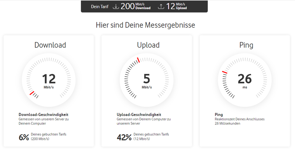

Nun gab es ja diesen großen Ausfall anfang der Woche. Ich weiß ja nicht, wie da jetzt der Stand der Dinge ist, ich habe von Wartungsarbeiten bis zum 9. September gelesen. Kann das bis zu diesem Datum dann noch andauern, oder geht das Ganze jetzt wieder von vorne los?
Auch Speedtests sind jetzt unterirdisch
Schade, wie gesagt, ich dachte es hätte sich jetzt erledigt und war kurz davor, das Thema abzuhaken...

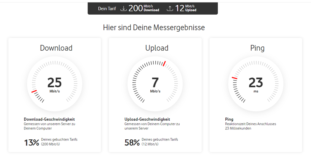

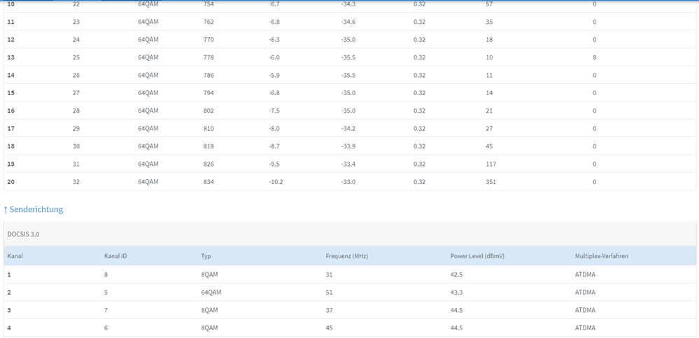

Die Modulation ist in Ordnung, allerdings bekomme ich nur einen Bruchteil meiner Leistung, was wiederum zu furchtbaren Pingplottermessungen und übersprungenen Frames auf Twitch führt.
Ein Freund von mir wohnt in der selben Ortschaft und hat diese Probleme nicht. Kann es dann am Router liegen?
Über eine Antwort würde ich mich freuen...

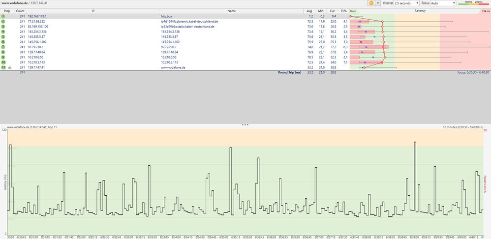

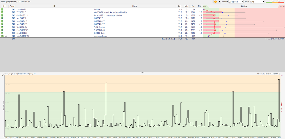

Nun habe ich deutliche Verbesserungen in der Downloadgeschwindigkeit, allerdings war das ja nie mein eigentliches Problem. Ich mein, schön, dass es jetzt vom Speed her in Ordnung ist, nur der Upload ist leider noch immer sehr instabil, trotz guter Modulation. Im Speedtest schwankt der Upload auch sehr stark...
Wie man sieht habe ich dennoch massive Probleme mich unter anderem mit Twitch zu verbinden. Sämtliche europäischen Server weisen eine miserable Verbindungsqualität auf, was zu absurd hohen Framedrops führt.
Die Pingplotter bestätigen das Ganze nochmal.
Vor dem bundesweiten Ausfall letzter Woche waren die Verbindungen ca 1 Woche in Ordnung, nachdem es da monatelang Probleme gab.
Ich hoffe ich bekomme hier überhaupt nochmal Hilfe, da ich langsam nicht mehr weiter weiß...

am 14.09.2021 15:52
Hi Sebastian,
aus irgendeinem Grund ist die FRITZ!Box sehr oft nicht mehr erreichbar und das möchte ich gerne durch einen Techniker vor Ort überprüfen lassen. Die Ursache scheint in unserem Zuständigkeitsbereich zu liegen. In dem Fall ist der Einsatz für Dich auch kostenfrei. Nur wenn der Techniker zum vereinbarten Termin niemanden antrifft und keinen Zugang erhält, berechnen wir den Einsatz mit 99,50 €.
Bist Du mit einem Technikereinsatz einverstanden und kannst Du für den Zugang zur Hausanlage sorgen? Unter welcher Rufnummer bist Du am Besten für die Terminvereinbarung erreichbar?
Zu COVID-19: befindest Du dich in Quarantäne oder gibt´s es in Deinem Haushalt Symptome die auf COVID-19 hinweisen?
VG Wallace
