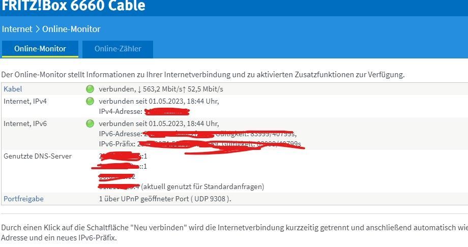

Klicke da mal auf "Internet" drauf...
Du hast doch Dual Stack.
Gruß Kurt
