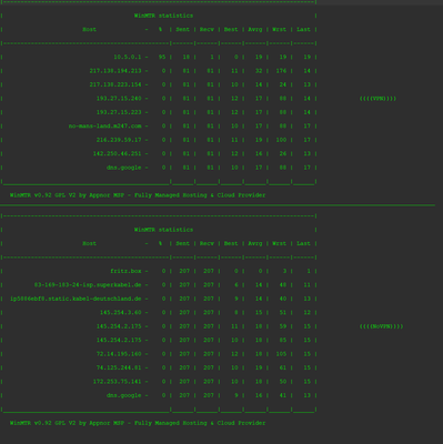

bei meinem Anschluss gibt es mal wieder ein paar Problemchen.

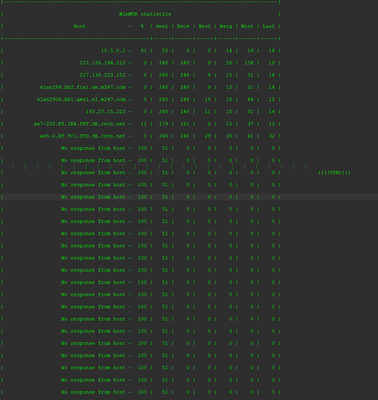

Ich bin seit gut zwei Wochen mit dem Support von dem Spiel "Path of Exile" in Verbindung, weil ich recht starken Paketverlust hatte und dachte, dass es am Spiel liegt. Deren Support wollte dann, dass ich mal mit dem Programm "WinMTR" ein paar Tests mache. Gesagt, getan und es stellte sich heraus, dass zwischen meinem PC und dem Router Pakete verloren gehen. Natürlich wurden die üblichen Verdächtigen untersucht, Kabel, Windows etc. und es stellte sich heraus, dass es einen Bug in der OS-Version 7.13 der FritzBox gab der dies verursachte. Der Bug hatte etwas mit der "Paketbeschleunigung und der Hardwarebeschleunigung" der Fritzbox zu tun. Glücklicherweise wurde vor kurzem das OS der FB auf die Version 7.21 geupdated und somit wurde auch dieses Problem gelöst.

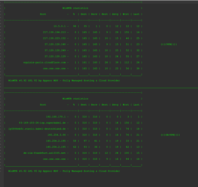

Leider hat sich aus den Logs von WinMTR ergeben, dass noch Paketverlust und schlechter Ping zwischen der FB und dem Verteiler, oder halt der nächsten Anlaufstelle seitens Vodafone, herrscht. Einer der Supportmitarbeiter meinte dann, dass ich mal ein VPN ausprobieren sollte, weil Vodafone den Traffic des Spiels blocken bzw drosseln könnte. Daraufhin habe ich mir dann NordVPN geholt und Insgesammt 5 weitere Tests mit und ohne VPN druchgeführt, leider ohne besserung. In dem anderen Forum sind wir nun so verblieben, dass ich mich hier melde und hier die MTRs reinstelle. Zudem ist mein Upload seit Wochen schlecht, was eventuell damit zusammenhängt.
Hier die Testergebnisse:
Path of Exile WinMTR
Cloudflare WinMTR
 Google WinMTR
League of Legends WinMTR
Overwatch WinMTR

Es handelt sich dabei um keine Bilder, sondern um Pastebins mit dem Testergebnissen.
Hier die Testergebnisse in Bildform:
Google MTRGoogle MTRCloudflare MTRCloudflare MTRLeague of Legends MTR part 1League of Legends MTR part 1League of Legends MTR part 2League of Legends MTR part 2Overwatch MTROverwatch MTRPath of Exile MTRPath of Exile MTR

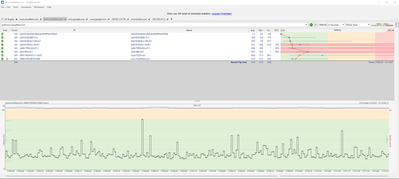

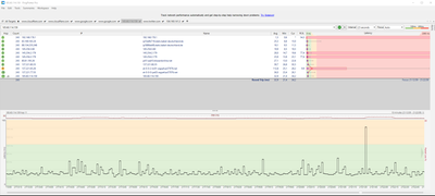

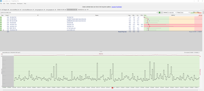

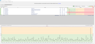

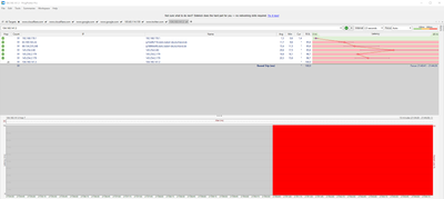

Hey @Chefkoch77,

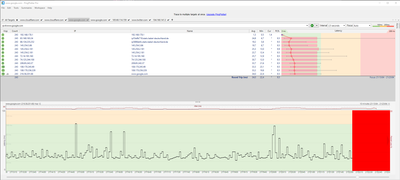

ich würd gern mal folgendes testen, kannst Du mal bitte einen IPv4 /IPv6 Test an die entsprechenden Dienste mit einem Pingplotter machen?
LG
Tobias
Hier die Testergebnisse mit dem Programm "PingPlotter Pro". Einige der IPs ließen sich nicht per ipv6 anpingen. Ich werde zudätzlich die export Dateien anhängen, weil ich deke, dass man dort mehr sieht als auf einem Screenshot. Ich hoffe, dass Du die öffnen kannst.
BlizzardBlizzardCloudflare ipv4Cloudflare ipv4Cloudflare ipv6Cloudflare ipv6Google ipv4Google ipv4Google ipv6Google ipv6League of LegendsLeague of LegendsPath of ExilePath of Exileipv6 Erroripv6 ErrorTwitter ipv4Twitter ipv4
