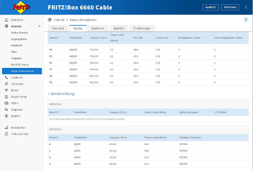

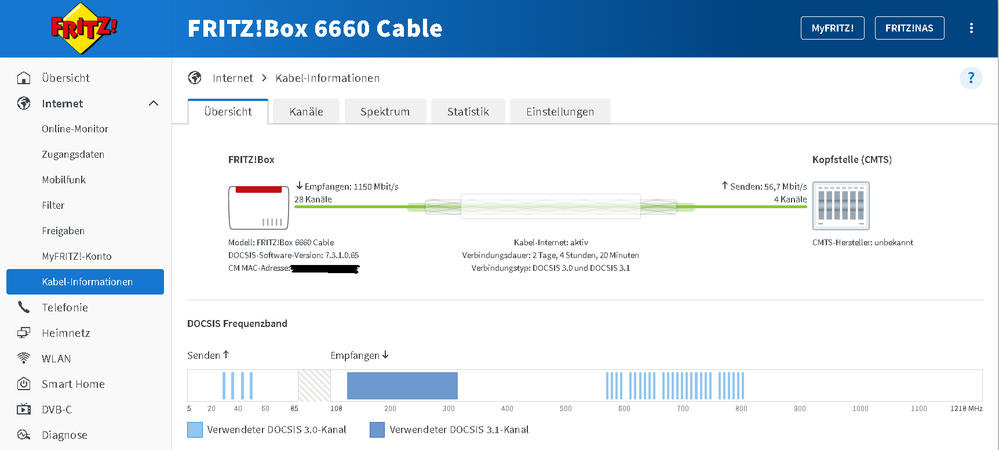

Fritzbox: Hier sollten Empfangen: 1150 Mbit/s 28 Kanäle (es sollten 29 sein da ist also ein Kanla weggefallen) und bei Senden: 56,7 Mbit/s 4 Kanäle (sind sogar alle DOCSIS 3.1 Kanäle ausgefallen Ihr Internetanschluss unterstützt DOCSIS 3.1 in Senderichtung nicht.)

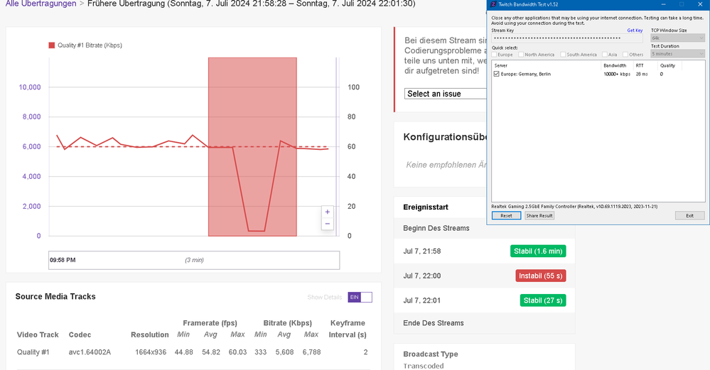

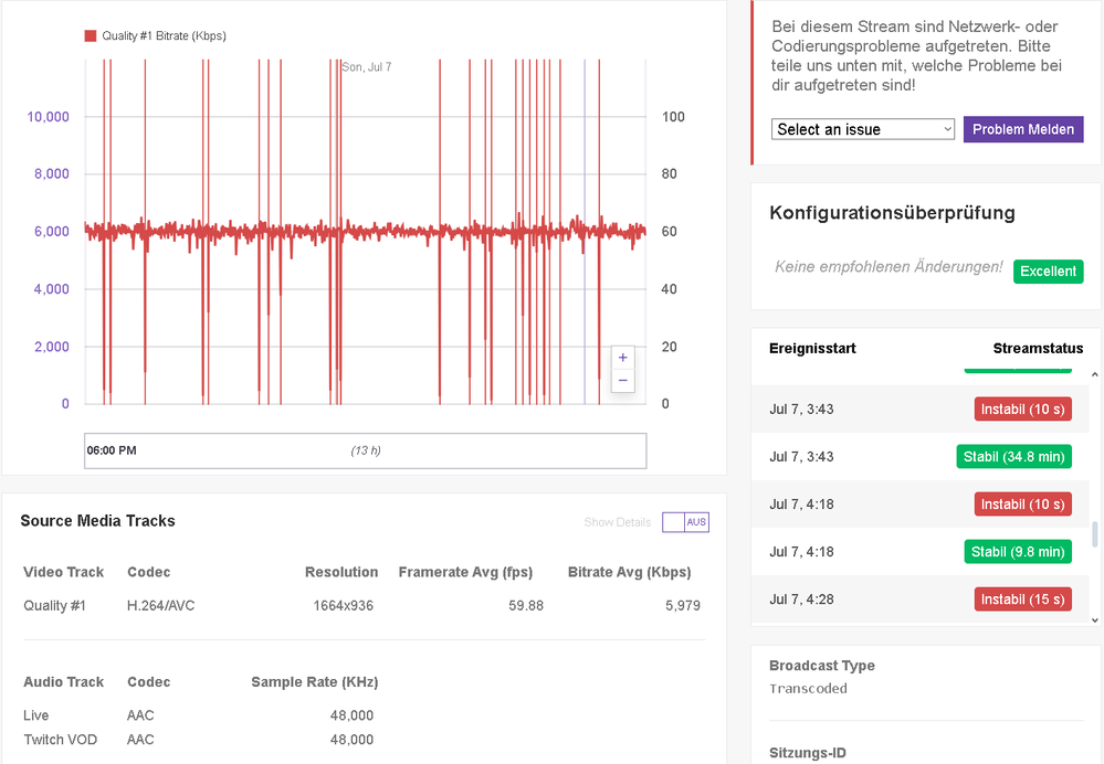

Hier kann man sehen, wie es sich im Stream verhält. 13 Stunden mit 6000kbps (0,6Mbit/s) gestreamt, und 24-mal ist es unter 2000kbps gefallen, also das Bild bleibt dann stehen.

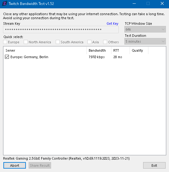

Werte aus dem TwitchTest Tool.
Total zusammen gebrochen nach einer Minute, musste den Stream dann über die AlwaysOn Box laufen lassen, was besser funktioniert als über Kabel.

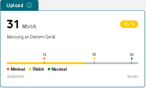

Upload Speedtest bei Vodafone, leider kann man nicht mehr sehen wie sehr es schwankt, da der neue Test nurdas beste Ergebnis zeigt.

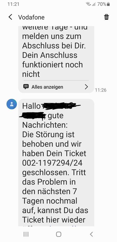

Also, wenn man auf seien Störungsmeldung diese SMS bekommt,
es ist aber nichts gemacht worden, dann ist das doch Kunden verasche. Das ist eine Frechheit.
