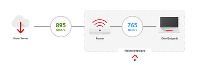

Die Ursache kann alles möglich gewesen sein. Mal sehen, wie lange es jetzt läuft. Eine Woche, zwei Wochen, ... ?2022-04-27 15_28_43-Speedtest Plus für Kabel- und DSL-Verbindungen _ Vodafone und 1 weitere Seite - .png
Im Moment kann man nicht klagen Smiley (fröhlich)
Seit 27.04.2022 ist alles ruhig.  und #klopfaufholz. Hoffe es bleibt so.
