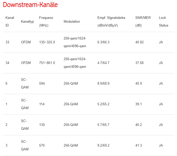

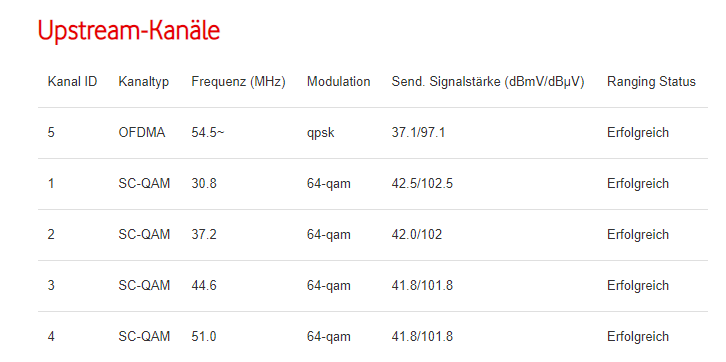

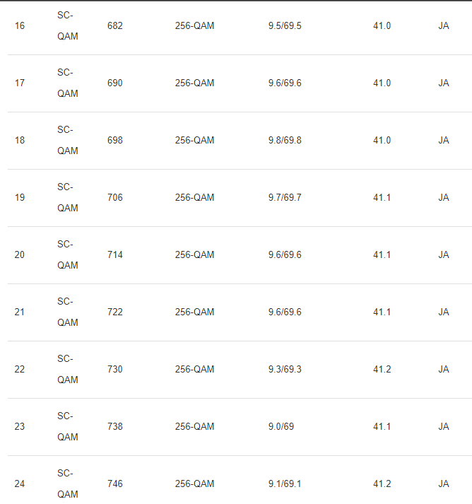

Habe ich Dir hier gescreenshotetDOCSIS1DOCSIS1DOCSIS2DOCSIS2DOCSIS3DOCSIS3DOCSIS4DOCSIS4
Kurtler
Bei dir liegt ein Rückwegstörer vor. Melde das mal der Hotline.
