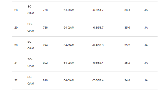

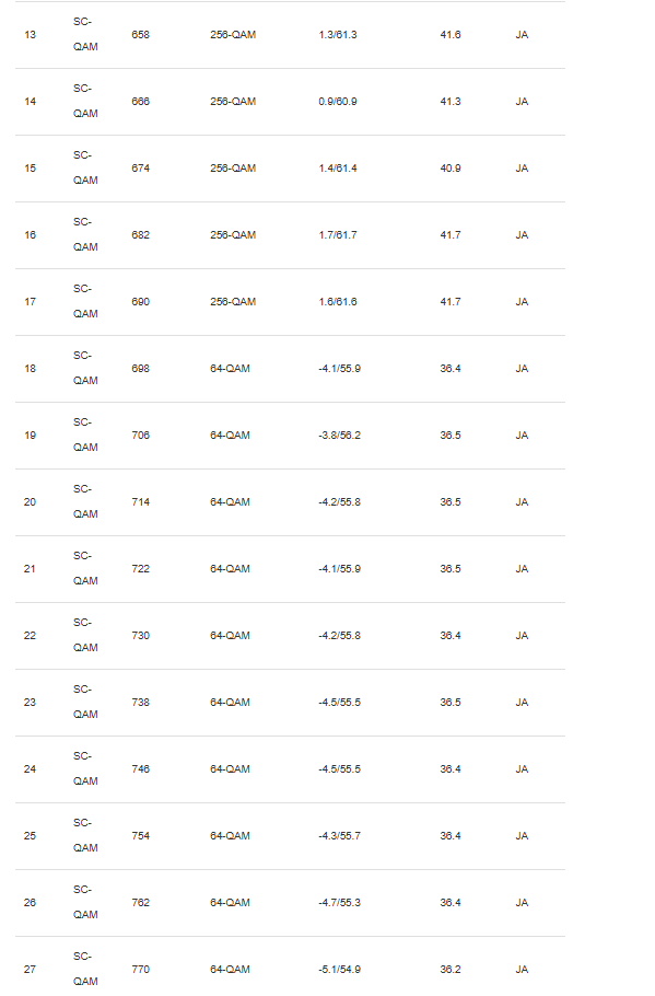

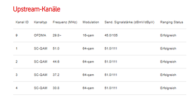

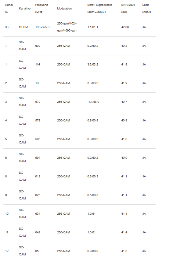

Docsis Status posten, alle Kanäle als Screen!
Der glubb is a Depp

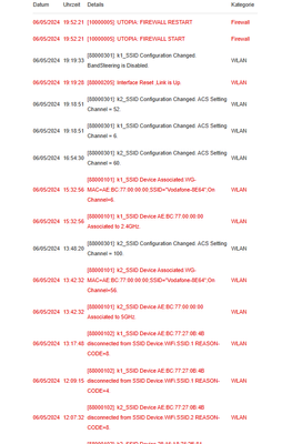

Ich hoffe das war das richtige.. Ich kenne mich da bei dem ganzen nicht so gut aus.. 🙂  Falls es weiterhilft kann ich auch das Ereignisprotokoll hier mal rein schicken.. Da ist auch gefühlt alles Rot wie z.B.

Die Upstreamkänale sind mit 51db schon gut hoch, schau mal ob die sich änderen!
Der glubb is a Depp
Ne bleibt soweit.. Was mich halt wundert, wieso die komplette Vodafone Station sich Neustartet. Vor allem wenn ich etwas im Internet aktiv mache..
