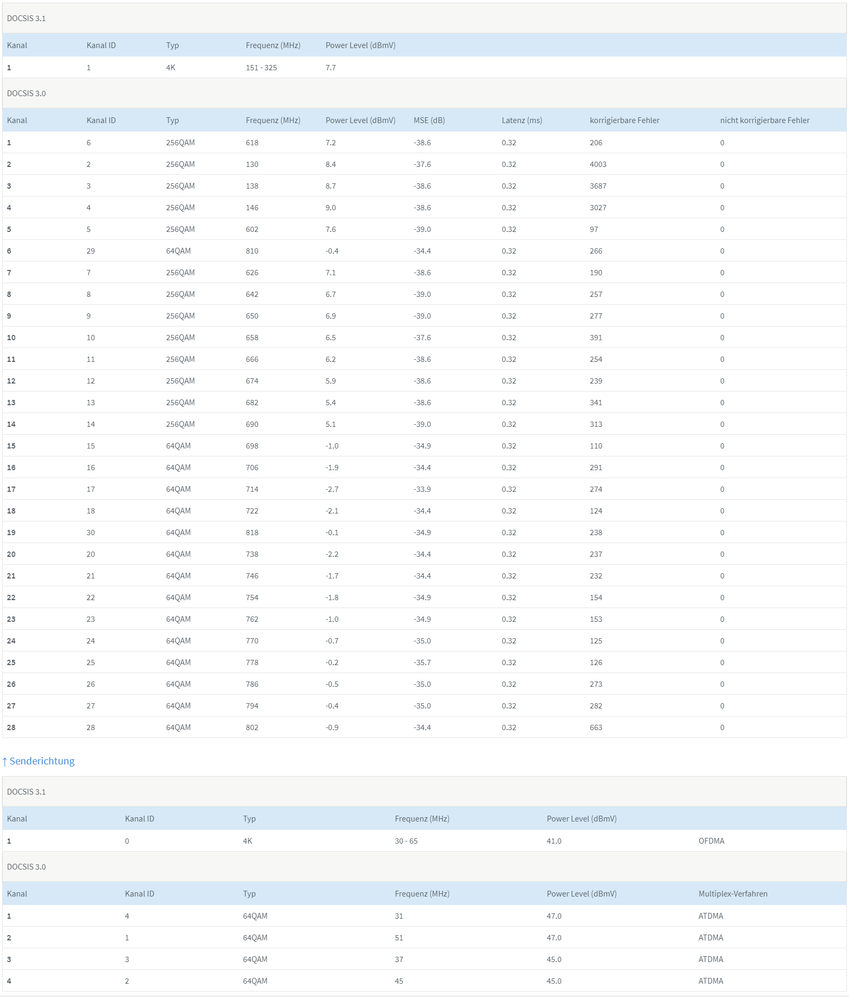

Zumal sind meine Powerlevel auf der neuen Fritzbox, die mehr Frequenzen nutzt als die alte, sehr niedrig (niedrigster Wert bei 0,1 dBmV -> Verteiler/Verstärker im Haus nicht über alle anliegenden Frequenzen aktiv?)FB6690-Statistik_01.02.2022.png

Heute siehts so aus (30 Minuten nach Neustart):

mit der aktuell angeschlossenen Fritzbox kann ich die Signalwerte nicht prüfen. Mit dieser kannst Du Dualstack oder IPv4 auswählen, laufen die Apps damit?
Viele Grüße,
Claudia
