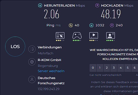

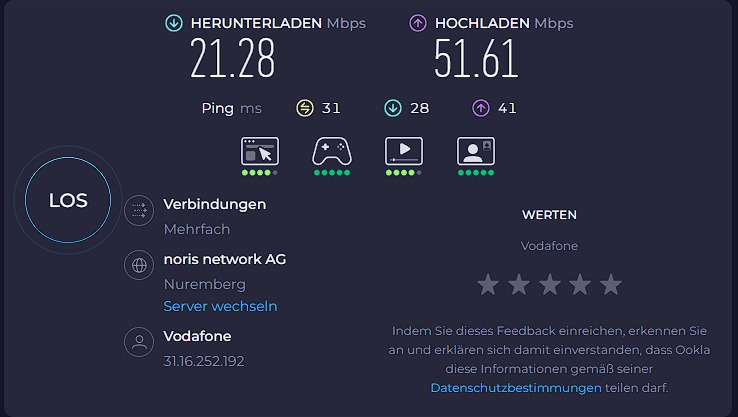

ich bin letzten Monat innerhalb der Stadt in eine neue Wohnung gezogen. Seitdem ist das Herunterladen plötzlich sehr langsam, sowohl über Kabel als auch über WLAN. Siehe beigefügte Bilder mit Messungen, DOCSIS ...
Ich habe den Tarif „GigaZuhause 250 Kabel” (250/50 Mbps), erhalte aber nur 20 Mbps beim Herunterladen.
Das Hochladen mit 50 Mbps ist in Ordnung.

Die Messungen mit dem Vodafone-Speedtest Plus zeigen, dass das Problem zwischen dem Router (Vodafone Station Wifi-6, CGA6444VF) und meinem Laptop (Thinkpad E14, i5, AMD Ryzen 7) liegt.
An der Universität erhalte ich jedoch immer 1 Gbps, somit ist der Laptop OK.
Was kann ich tun?
