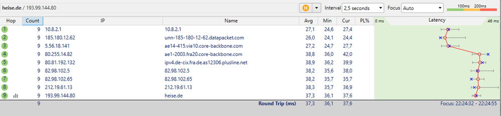

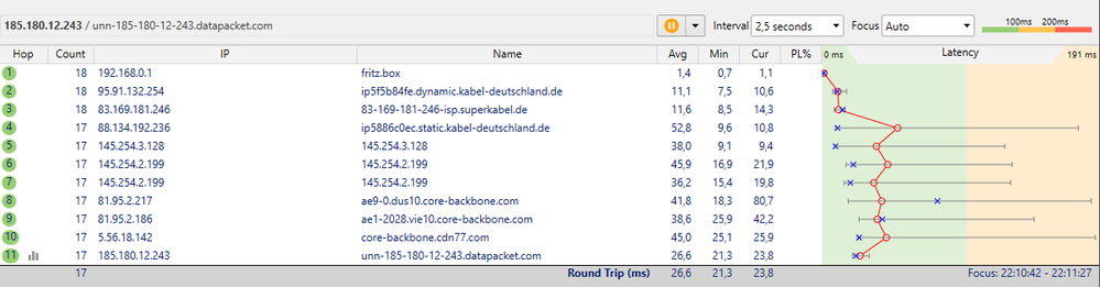

ich habe seit längerem in den Abendstunden immer wieder Packet loss bei den Vodafone Überstiegsroutern in Frankfurt. Am meisten mit dem Router 145.254.2.195 (siehe Ping Plotter screenshot). Hier als Beispiel heise.de. Aber dies betrifft auch alle anderen Ziele über diese Router.
Diese Packet loss beeinträchtigen die Stabile Verbindung für TCP und UDP Anwendungen.
Wenn ich zb. über VPN in Österreich auf Heise zugreife gibt es keine Paket-loss. (siehe screenshot vpn und vpn-heise)
Bitte um Prüfung der im PingPlotter zu sehenden Packet-loss.
@ Community Wenn möglich bitte auch per pingplotter die Verbindung zu Systemen in Frankfurt prüfen. (Router 145.254.2.195)

Das ist kein Packet Loss, sondern das ist die Firewall des Routers, die deine PING-Pakete (aktiv) verwirft.
Und zu Heise hast du keinen Paketverlust - sonst müsste in der Zeile mit heise.de unter der Spalte PL% ein Wert erscheinen. Kein Wert dort heißt kein Paketverlust...

Und auch auf dem Screenshot: Kein Packetloss und kein auffälliges Missverhältnis zwischen minimalem Ping und maximalem Ping am Ziel...
Es kann durchaus sein, dass dir hier das Routing einen Strich durch die Rechnung macht und/oder die Anbindung der Spieleserver (über Zwischennetze) an das Vodafone-Netz suboptimal ist - nur das ist (leider) nichts, was einfach so geändert wird.
Und da dir keinerlei Zusagen in Bezug auf die Paketlaufzeit und/oder den maximalen Ping gemacht werden, wirst du damit (leider) leben müssen...
