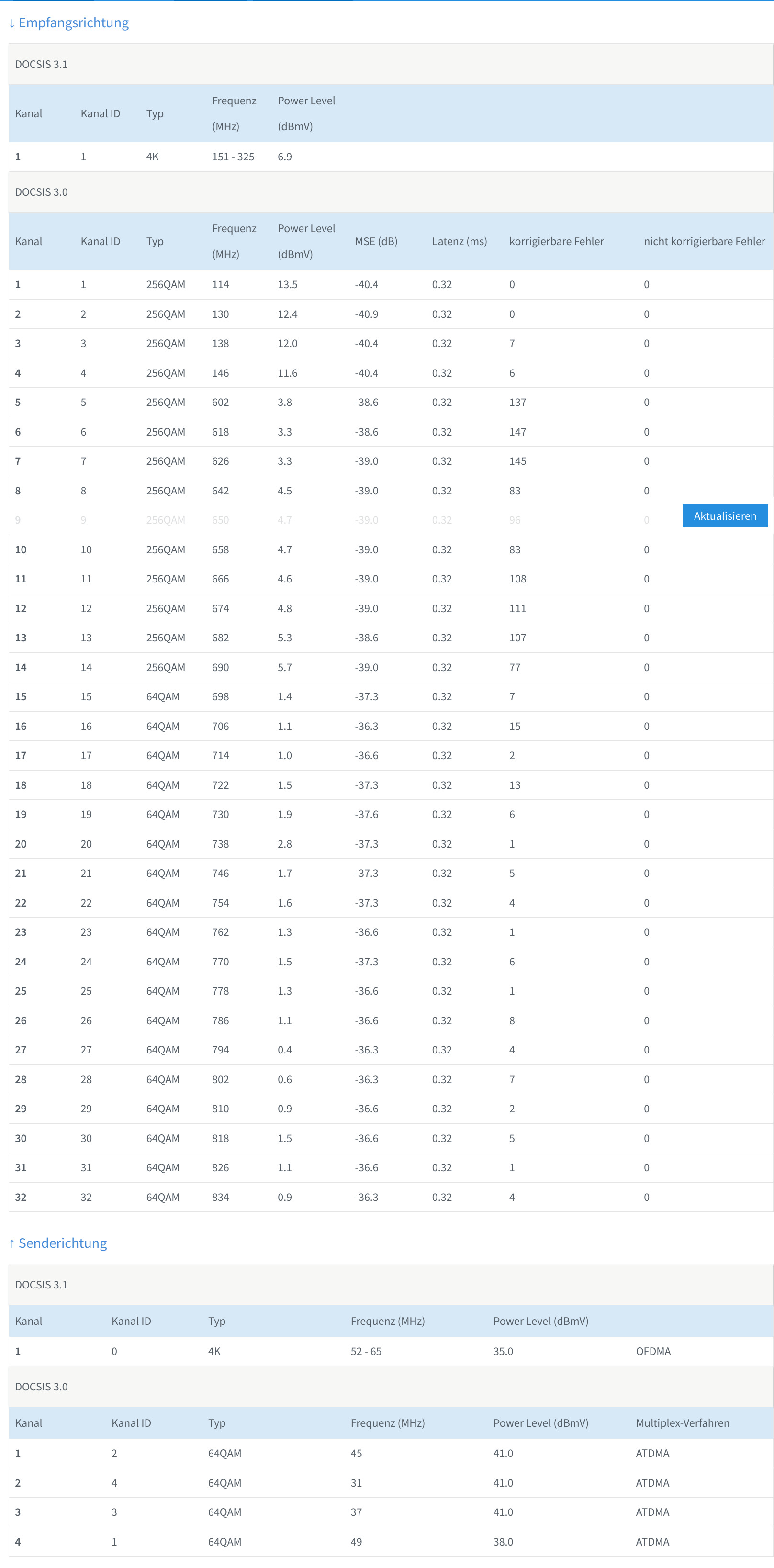

Gerade bemerkt das die Pegel etwas seltsam sind im Down und Upload.
Im anhang die komplette Tabelle
Deine Pegel im Upstream sind noch OK, die Modulation ist perfekt.
Mehr anzeigen
Dein Problem ist wie du selbst vermutest eher im Upload zu suchen. Der Ping ist kein Vertragsbestandteil, der Upload aber sehr wohl.
Oftmals ist zur Freude sehr vieler, der OFDMA fehlerhaft. Dein gesamter Upload läuft über diesen Kanal.

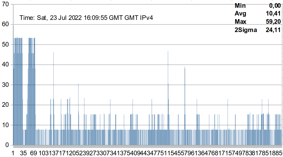

Web Speedtests verwenden vier parallele Verbindungen und dauern nur 10 Sekunden. Das verfälscht insbesondere den Upload Speed. In diesem Fall verwendet iperf eine Verbindung.
Hier ein Langzeittest für den Upload. Nur, wenn du willens bist.
Dazu installiere iperf3 und lasse diese Befehle für IPv4/6 laufen.
iperf3 -c iperf.par2.as49434.net -p9228 - 4 -t900 -fm -V
iperf3 -c iperf.par2.as49434.net -p9228 - 6 -t900 -fm -V
Ggf. musst du den Port wechseln
Bitte auch ein Säulendiagramm erstellen.
Zum Import der Daten den Inhalt des Terminals ab Sekunde 1 bis Sekunde 900 aus dem Terminal kopieren. Excel, Libre Office oder ähnliches öffnen, auf eine Zelle klicken, rechter Mausklick ⇨ Inhalt einfügen ⇨ unformatierter Text einfügen. Die Vorgaben zum Import sind hier.
Spalte mit dem Speed auswählen u.s.w.
Ansonsten das Ergebnis aus dem Terminal kopieren und als Spoiler und als Code einfügen posten.
Mehr anzeigen
Ist der Pegel nicht fürchterlich schlecht für den OFDMA Upload? Laut der Tabelle sollte der Wert zwischen 40,1 und 48dBmV liegen, bei meinem Anschluss sind es z.B. derzeit 45dBmV, bei Ihm aber 35dBmV.
Nein, der OFDMA zählt nicht mit. Dieser sollte ca. 6dB geringer sein als die SC Kanäle, also -35dB sind ok.

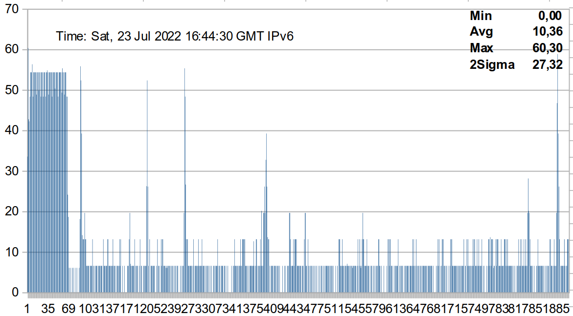

Das mit den Graphen überfordert mich etwas:
IPv6
Mehr anzeigen
iperf3 -c iperf.par2.as49434.net -p9228 -6 -t900 -fm -V

[  5] 111.00-112.00 sec   798 KBytes  6.54 Mbits/sec    3   22.3 KBytes
[  5] 112.00-113.00 sec  0.00 Bytes  0.00 Mbits/sec    3   16.7 KBytes
[  5] 113.00-114.00 sec   798 KBytes  6.54 Mbits/sec    0   34.9 KBytes
[  5] 114.00-115.00 sec   798 KBytes  6.54 Mbits/sec    4   26.5 KBytes
[  5] 115.00-116.00 sec   798 KBytes  6.54 Mbits/sec    0   43.2 KBytes
[  5] 116.00-117.00 sec   798 KBytes  6.54 Mbits/sec    3   20.9 KBytes
[  5] 117.00-118.00 sec  0.00 Bytes  0.00 Mbits/sec    0   37.7 KBytes
[  5] 118.00-119.00 sec   798 KBytes  6.54 Mbits/sec    1   39.0 KBytes
[  5] 119.00-120.00 sec   798 KBytes  6.53 Mbits/sec    2   26.5 KBytes
[  5] 120.00-121.00 sec   798 KBytes  6.54 Mbits/sec    1   27.9 KBytes
[  5] 121.00-122.00 sec   798 KBytes  6.54 Mbits/sec    2   26.5 KBytes
[  5] 122.00-123.00 sec   798 KBytes  6.54 Mbits/sec    0   44.6 KBytes
[  5] 123.00-124.00 sec   798 KBytes  6.53 Mbits/sec    2   30.7 KBytes
[  5] 124.00-125.00 sec   798 KBytes  6.54 Mbits/sec    1   33.5 KBytes
[  5] 125.00-126.00 sec  0.00 Bytes  0.00 Mbits/sec   16   40.4 KBytes
[  5] 126.00-127.00 sec  1.56 MBytes  13.1 Mbits/sec    1   66.9 KBytes
[  5] 127.00-128.00 sec   798 KBytes  6.53 Mbits/sec    2   43.2 KBytes
[  5] 128.00-129.00 sec   798 KBytes  6.53 Mbits/sec    1   44.6 KBytes
[  5] 129.00-130.00 sec   798 KBytes  6.53 Mbits/sec    7   23.7 KBytes
[  5] 130.00-131.00 sec   798 KBytes  6.54 Mbits/sec    2   25.1 KBytes
[  5] 131.00-132.00 sec   798 KBytes  6.54 Mbits/sec    0   43.2 KBytes
[  5] 132.00-133.00 sec   798 KBytes  6.53 Mbits/sec    0   62.8 KBytes
[  5] 133.00-134.00 sec  1.56 MBytes  13.1 Mbits/sec    0   79.5 KBytes
[  5] 134.00-135.00 sec  1.56 MBytes  13.1 Mbits/sec    3   33.5 KBytes
[  5] 135.00-136.00 sec   798 KBytes  6.54 Mbits/sec    1   37.7 KBytes
[  5] 136.00-137.00 sec   798 KBytes  6.53 Mbits/sec    2   37.7 KBytes
[  5] 137.00-138.00 sec   798 KBytes  6.53 Mbits/sec    1   40.4 KBytes
[  5] 138.00-139.00 sec   798 KBytes  6.53 Mbits/sec    1   39.0 KBytes
[  5] 139.00-140.00 sec   798 KBytes  6.53 Mbits/sec    2   30.7 KBytes
[  5] 140.00-141.00 sec   798 KBytes  6.54 Mbits/sec    1   36.3 KBytes
[  5] 141.00-142.00 sec   798 KBytes  6.53 Mbits/sec    1   37.7 KBytes
[  5] 142.00-143.00 sec  1.56 MBytes  13.1 Mbits/sec    0   55.8 KBytes
[  5] 143.00-144.00 sec   798 KBytes  6.53 Mbits/sec    2   51.6 KBytes
[  5] 144.00-145.00 sec   798 KBytes  6.53 Mbits/sec    4   22.3 KBytes
[  5] 145.00-146.00 sec   798 KBytes  6.54 Mbits/sec    3   18.1 KBytes
[  5] 146.00-147.00 sec  0.00 Bytes  0.00 Mbits/sec    6   13.9 KBytes
[  5] 147.00-148.00 sec   798 KBytes  6.54 Mbits/sec    1   22.3 KBytes
[  5] 148.00-149.00 sec  0.00 Bytes  0.00 Mbits/sec    2   29.3 KBytes
[  5] 149.00-150.00 sec   798 KBytes  6.54 Mbits/sec    1   36.3 KBytes
[  5] 150.00-151.00 sec   798 KBytes  6.53 Mbits/sec    2   36.3 KBytes
[  5] 151.00-152.00 sec   798 KBytes  6.53 Mbits/sec    1   33.5 KBytes
[  5] 152.00-153.00 sec   798 KBytes  6.53 Mbits/sec    0   48.8 KBytes
[  5] 153.00-154.00 sec  1.56 MBytes  13.1 Mbits/sec    0   64.1 KBytes
[  5] 154.00-155.00 sec   798 KBytes  6.53 Mbits/sec    1   58.6 KBytes
[  5] 155.00-156.00 sec  1.56 MBytes  13.1 Mbits/sec    2   33.5 KBytes
[  5] 156.00-157.00 sec  0.00 Bytes  0.00 Mbits/sec    2   22.3 KBytes
[  5] 157.00-158.00 sec  0.00 Bytes  0.00 Mbits/sec    2   13.9 KBytes
[  5] 158.00-159.00 sec   798 KBytes  6.53 Mbits/sec    3   13.9 KBytes
[  5] 159.00-160.00 sec  0.00 Bytes  0.00 Mbits/sec    5   9.76 KBytes
[  5] 160.00-161.00 sec  0.00 Bytes  0.00 Mbits/sec    1   13.9 KBytes
[  5] 161.00-162.00 sec   798 KBytes  6.54 Mbits/sec    3   15.3 KBytes
[  5] 162.00-163.00 sec  0.00 Bytes  0.00 Mbits/sec    2   12.6 KBytes
[  5] 163.00-164.00 sec  0.00 Bytes  0.00 Mbits/sec    4   6.97 KBytes
[  5] 164.00-165.00 sec  0.00 Bytes  0.00 Mbits/sec    3   6.97 KBytes
[  5] 165.00-166.00 sec  0.00 Bytes  0.00 Mbits/sec    0   25.1 KBytes
[  5] 166.00-167.00 sec   798 KBytes  6.54 Mbits/sec    2   26.5 KBytes
[  5] 167.00-168.00 sec   798 KBytes  6.54 Mbits/sec    2   27.9 KBytes
[  5] 168.00-169.00 sec   798 KBytes  6.53 Mbits/sec    0   48.8 KBytes
[  5] 169.00-170.00 sec  1.56 MBytes  13.1 Mbits/sec    0   68.3 KBytes
[  5] 170.00-171.00 sec  2.34 MBytes  19.6 Mbits/sec    1   60.0 KBytes
[  5] 171.00-172.00 sec   859 KBytes  7.03 Mbits/sec    2   37.7 KBytes
[  5] 172.00-173.00 sec   798 KBytes  6.53 Mbits/sec    1   36.3 KBytes
[  5] 173.00-174.00 sec   798 KBytes  6.54 Mbits/sec    1   34.9 KBytes
[  5] 174.00-175.00 sec   798 KBytes  6.53 Mbits/sec    2   36.3 KBytes
[  5] 175.00-176.00 sec   798 KBytes  6.53 Mbits/sec    2   29.3 KBytes
[  5] 176.00-177.00 sec   798 KBytes  6.53 Mbits/sec    0   44.6 KBytes
[  5] 177.00-178.00 sec   798 KBytes  6.53 Mbits/sec    1   46.0 KBytes
[  5] 178.00-179.00 sec  1.56 MBytes  13.1 Mbits/sec    1   44.6 KBytes
[  5] 179.00-180.00 sec  0.00 Bytes  0.00 Mbits/sec    2   29.3 KBytes
[  5] 180.00-181.00 sec   798 KBytes  6.53 Mbits/sec    1   32.1 KBytes
[  5] 181.00-182.00 sec   798 KBytes  6.54 Mbits/sec    1   33.5 KBytes
[  5] 182.00-183.00 sec   798 KBytes  6.53 Mbits/sec    0   46.0 KBytes
[  5] 183.00-184.00 sec   798 KBytes  6.54 Mbits/sec    5   19.5 KBytes
[  5] 184.00-185.00 sec  0.00 Bytes  0.00 Mbits/sec    2   19.5 KBytes
[  5] 185.00-186.00 sec  0.00 Bytes  0.00 Mbits/sec    0   25.1 KBytes
[  5] 186.00-187.00 sec   798 KBytes  6.54 Mbits/sec    0   41.8 KBytes
[  5] 187.00-188.00 sec  1.56 MBytes  13.1 Mbits/sec    1   40.4 KBytes
[  5] 188.00-189.00 sec  0.00 Bytes  0.00 Mbits/sec    3   25.1 KBytes
[  5] 189.00-190.00 sec   798 KBytes  6.54 Mbits/sec    0   36.3 KBytes
[  5] 190.00-191.00 sec   798 KBytes  6.54 Mbits/sec    4   15.3 KBytes
[  5] 191.00-192.00 sec  0.00 Bytes  0.00 Mbits/sec    1   19.5 KBytes
[  5] 192.00-193.00 sec  0.00 Bytes  0.00 Mbits/sec    1   22.3 KBytes
[  5] 193.00-194.00 sec   798 KBytes  6.54 Mbits/sec    0   33.5 KBytes
[  5] 194.00-195.00 sec   798 KBytes  6.53 Mbits/sec    1   36.3 KBytes
[  5] 195.00-196.00 sec   798 KBytes  6.53 Mbits/sec    0   50.2 KBytes
[  5] 196.00-197.00 sec   798 KBytes  6.53 Mbits/sec    5   41.8 KBytes
[  5] 197.00-198.00 sec   798 KBytes  6.53 Mbits/sec    2   66.9 KBytes
[  5] 198.00-199.00 sec  3.12 MBytes  26.2 Mbits/sec    0    229 KBytes
[  5] 199.00-200.00 sec  6.23 MBytes  52.3 Mbits/sec    2    165 KBytes
[  5] 200.00-201.00 sec  3.12 MBytes  26.1 Mbits/sec    5   46.0 KBytes
[  5] 201.00-202.00 sec   798 KBytes  6.53 Mbits/sec    4   16.7 KBytes
[  5] 202.00-203.00 sec  0.00 Bytes  0.00 Mbits/sec    0   33.5 KBytes
[  5] 203.00-204.00 sec  1.56 MBytes  13.1 Mbits/sec    2   34.9 KBytes
[  5] 204.00-205.00 sec  0.00 Bytes  0.00 Mbits/sec    3   30.7 KBytes
[  5] 205.00-206.00 sec   798 KBytes  6.54 Mbits/sec    3   27.9 KBytes
[  5] 206.00-207.00 sec   798 KBytes  6.54 Mbits/sec    1   30.7 KBytes
[  5] 207.00-208.00 sec   798 KBytes  6.53 Mbits/sec    2   33.5 KBytes
[  5] 208.00-209.00 sec   798 KBytes  6.53 Mbits/sec    2   36.3 KBytes
[  5] 209.00-210.00 sec   798 KBytes  6.53 Mbits/sec    2   29.3 KBytes
[  5] 210.00-211.00 sec   798 KBytes  6.54 Mbits/sec    1   29.3 KBytes
[  5] 211.00-212.00 sec   798 KBytes  6.54 Mbits/sec    2   20.9 KBytes
[  5] 212.00-213.00 sec  0.00 Bytes  0.00 Mbits/sec    3   18.1 KBytes
[  5] 213.00-214.00 sec  0.00 Bytes  0.00 Mbits/sec    2   19.5 KBytes
[  5] 214.00-215.00 sec   798 KBytes  6.54 Mbits/sec    2   23.7 KBytes
[  5] 215.00-216.00 sec  0.00 Bytes  0.00 Mbits/sec    1   29.3 KBytes
[  5] 216.00-217.00 sec  1.56 MBytes  13.1 Mbits/sec    0   47.4 KBytes
[  5] 217.00-218.00 sec   798 KBytes  6.53 Mbits/sec    2   33.5 KBytes
[  5] 218.00-219.00 sec   798 KBytes  6.53 Mbits/sec    2   23.7 KBytes
[  5] 219.00-220.00 sec  0.00 Bytes  0.00 Mbits/sec    6   11.2 KBytes
[  5] 220.00-221.00 sec   798 KBytes  6.54 Mbits/sec    1   19.5 KBytes
[  5] 221.00-222.00 sec  0.00 Bytes  0.00 Mbits/sec    0   36.3 KBytes
[  5] 222.00-223.00 sec  1.56 MBytes  13.1 Mbits/sec    1   36.3 KBytes
[  5] 223.00-224.00 sec   798 KBytes  6.53 Mbits/sec    0   54.4 KBytes
[  5] 224.00-225.00 sec  1.56 MBytes  13.1 Mbits/sec    0   72.5 KBytes
[  5] 225.00-226.00 sec  1.56 MBytes  13.1 Mbits/sec    3   32.1 KBytes
[  5] 226.00-227.00 sec   798 KBytes  6.53 Mbits/sec    0   48.8 KBytes
[  5] 227.00-228.00 sec   798 KBytes  6.53 Mbits/sec    2   33.5 KBytes
[  5] 228.00-229.00 sec   798 KBytes  6.54 Mbits/sec    3   20.9 KBytes
[  5] 229.00-230.00 sec   798 KBytes  6.54 Mbits/sec    0   39.0 KBytes
[  5] 230.00-231.00 sec   736 KBytes  6.03 Mbits/sec    2   39.0 KBytes
[  5] 231.00-232.00 sec   798 KBytes  6.53 Mbits/sec    1   41.8 KBytes
[  5] 232.00-233.00 sec   736 KBytes  6.03 Mbits/sec    2   27.9 KBytes
[  5] 233.00-234.00 sec   798 KBytes  6.53 Mbits/sec    1   34.9 KBytes
[  5] 234.00-235.00 sec   798 KBytes  6.53 Mbits/sec    1   34.9 KBytes
[  5] 235.00-236.00 sec   798 KBytes  6.53 Mbits/sec    1   37.7 KBytes
[  5] 236.00-237.00 sec   798 KBytes  6.53 Mbits/sec    4   18.1 KBytes
[  5] 237.00-238.00 sec  0.00 Bytes  0.00 Mbits/sec    3   16.7 KBytes
[  5] 238.00-239.00 sec   798 KBytes  6.54 Mbits/sec    0   33.5 KBytes
[  5] 239.00-240.00 sec   798 KBytes  6.53 Mbits/sec    1   34.9 KBytes
[  5] 240.00-241.00 sec  0.00 Bytes  0.00 Mbits/sec    3   26.5 KBytes
[  5] 241.00-242.00 sec   798 KBytes  6.53 Mbits/sec    4   22.3 KBytes
[  5] 242.00-243.00 sec   798 KBytes  6.54 Mbits/sec    1   30.7 KBytes
[  5] 243.00-244.00 sec  0.00 Bytes  0.00 Mbits/sec    4   20.9 KBytes
[  5] 244.00-245.00 sec   798 KBytes  6.54 Mbits/sec    3   16.7 KBytes
[  5] 245.00-246.00 sec  0.00 Bytes  0.00 Mbits/sec    2   19.5 KBytes
[  5] 246.00-247.00 sec   798 KBytes  6.53 Mbits/sec    2   25.1 KBytes
[  5] 247.00-248.00 sec   798 KBytes  6.54 Mbits/sec    1   29.3 KBytes
[  5] 248.00-249.00 sec  0.00 Bytes  0.00 Mbits/sec    4   23.7 KBytes
[  5] 249.00-250.00 sec   798 KBytes  6.54 Mbits/sec    1   29.3 KBytes
[  5] 250.00-251.00 sec   798 KBytes  6.54 Mbits/sec    7   8.37 KBytes
[  5] 251.00-252.00 sec  0.00 Bytes  0.00 Mbits/sec    4   5.58 KBytes
[  5] 252.00-253.00 sec  0.00 Bytes  0.00 Mbits/sec    2   5.58 KBytes
[  5] 253.00-254.00 sec  0.00 Bytes  0.00 Mbits/sec    2   15.3 KBytes
[  5] 254.00-255.00 sec   798 KBytes  6.54 Mbits/sec    2   32.1 KBytes
[  5] 255.00-256.00 sec  0.00 Bytes  0.00 Mbits/sec    6   19.5 KBytes
[  5] 256.00-257.00 sec   798 KBytes  6.54 Mbits/sec    1   19.5 KBytes
[  5] 257.00-258.00 sec  0.00 Bytes  0.00 Mbits/sec    2   16.7 KBytes
[  5] 258.00-259.00 sec   798 KBytes  6.54 Mbits/sec    1   33.5 KBytes
[  5] 259.00-260.00 sec   798 KBytes  6.53 Mbits/sec    1   82.3 KBytes
[  5] 260.00-261.00 sec  2.34 MBytes  19.6 Mbits/sec    2    174 KBytes
[  5] 261.00-262.00 sec  6.59 MBytes  55.3 Mbits/sec    1    271 KBytes
[  5] 262.00-263.00 sec  5.75 MBytes  48.3 Mbits/sec    3    151 KBytes
[  5] 263.00-264.00 sec  3.18 MBytes  26.6 Mbits/sec    4   82.3 KBytes
[  5] 264.00-265.00 sec  1.56 MBytes  13.1 Mbits/sec    1   65.5 KBytes
[  5] 265.00-266.00 sec  1.56 MBytes  13.1 Mbits/sec    1   61.4 KBytes
[  5] 266.00-267.00 sec  1.56 MBytes  13.1 Mbits/sec    2   53.0 KBytes
[  5] 267.00-268.00 sec   798 KBytes  6.53 Mbits/sec    4   25.1 KBytes
[  5] 268.00-269.00 sec   798 KBytes  6.54 Mbits/sec    0   40.4 KBytes
[  5] 269.00-270.00 sec   798 KBytes  6.53 Mbits/sec    2   30.7 KBytes
[  5] 270.00-271.00 sec   798 KBytes  6.53 Mbits/sec    1   33.5 KBytes
[  5] 271.00-272.00 sec   798 KBytes  6.53 Mbits/sec    0   50.2 KBytes
[  5] 272.00-273.00 sec   798 KBytes  6.53 Mbits/sec    2   32.1 KBytes
[  5] 273.00-274.00 sec   798 KBytes  6.54 Mbits/sec    2   30.7 KBytes
[  5] 274.00-275.00 sec  0.00 Bytes  0.00 Mbits/sec    3   23.7 KBytes
[  5] 275.00-276.00 sec   798 KBytes  6.54 Mbits/sec    0   41.8 KBytes
[  5] 276.00-277.00 sec  1.56 MBytes  13.1 Mbits/sec    2   29.3 KBytes
[  5] 277.00-278.00 sec  0.00 Bytes  0.00 Mbits/sec    1   30.7 KBytes
[  5] 278.00-279.00 sec   798 KBytes  6.53 Mbits/sec    2   27.9 KBytes
[  5] 279.00-280.00 sec   798 KBytes  6.54 Mbits/sec    0   37.7 KBytes
[  5] 280.00-281.00 sec   798 KBytes  6.54 Mbits/sec    0   51.6 KBytes
[  5] 281.00-282.00 sec   798 KBytes  6.54 Mbits/sec    3   48.8 KBytes
[  5] 282.00-283.00 sec   798 KBytes  6.53 Mbits/sec    1   46.0 KBytes
[  5] 283.00-284.00 sec   798 KBytes  6.53 Mbits/sec    1   39.0 KBytes
[  5] 284.00-285.00 sec  1.56 MBytes  13.1 Mbits/sec    0   54.4 KBytes
[  5] 285.00-286.00 sec   798 KBytes  6.53 Mbits/sec    3   26.5 KBytes
[  5] 286.00-287.00 sec   798 KBytes  6.53 Mbits/sec    2   19.5 KBytes
[  5] 287.00-288.00 sec   798 KBytes  6.54 Mbits/sec    1   25.1 KBytes
[  5] 288.00-289.00 sec   798 KBytes  6.53 Mbits/sec    0   44.6 KBytes
[  5] 289.00-290.00 sec   798 KBytes  6.53 Mbits/sec    0   64.1 KBytes
[  5] 290.00-291.00 sec  1.56 MBytes  13.1 Mbits/sec    3   58.6 KBytes
[  5] 291.00-292.00 sec   798 KBytes  6.53 Mbits/sec    4   36.3 KBytes
[  5] 292.00-293.00 sec   798 KBytes  6.53 Mbits/sec    0   47.4 KBytes
[  5] 293.00-294.00 sec   798 KBytes  6.54 Mbits/sec    2   30.7 KBytes
[  5] 294.00-295.00 sec   798 KBytes  6.54 Mbits/sec    1   29.3 KBytes
[  5] 295.00-296.00 sec  0.00 Bytes  0.00 Mbits/sec    2   37.7 KBytes

[  5] 481.00-482.00 sec   798 KBytes  6.54 Mbits/sec    3   12.6 KBytes
[  5] 482.00-483.00 sec  0.00 Bytes  0.00 Mbits/sec    2   9.76 KBytes
[  5] 483.00-484.00 sec  0.00 Bytes  0.00 Mbits/sec    1   18.1 KBytes
[  5] 484.00-485.00 sec   798 KBytes  6.54 Mbits/sec    7   16.7 KBytes
[  5] 485.00-486.00 sec  0.00 Bytes  0.00 Mbits/sec    2   15.3 KBytes
[  5] 486.00-487.00 sec   798 KBytes  6.54 Mbits/sec    7   8.37 KBytes
[  5] 487.00-488.00 sec  0.00 Bytes  0.00 Mbits/sec    0   26.5 KBytes
[  5] 488.00-489.00 sec   798 KBytes  6.54 Mbits/sec    1   32.1 KBytes
[  5] 489.00-490.00 sec   798 KBytes  6.54 Mbits/sec    4   18.1 KBytes
[  5] 490.00-491.00 sec  0.00 Bytes  0.00 Mbits/sec    1   23.7 KBytes
[  5] 491.00-492.00 sec   798 KBytes  6.54 Mbits/sec    4   16.7 KBytes
[  5] 492.00-493.00 sec  0.00 Bytes  0.00 Mbits/sec    2   22.3 KBytes
[  5] 493.00-494.00 sec   798 KBytes  6.54 Mbits/sec    1   25.1 KBytes
[  5] 494.00-495.00 sec  0.00 Bytes  0.00 Mbits/sec    2   15.3 KBytes
[  5] 495.00-496.00 sec   798 KBytes  6.54 Mbits/sec    7   23.7 KBytes
[  5] 496.00-497.00 sec   798 KBytes  6.54 Mbits/sec    2   26.5 KBytes
[  5] 497.00-498.00 sec   798 KBytes  6.53 Mbits/sec    0   46.0 KBytes
[  5] 498.00-499.00 sec   798 KBytes  6.53 Mbits/sec    3   34.9 KBytes
[  5] 499.00-500.00 sec   798 KBytes  6.54 Mbits/sec    1   36.3 KBytes
[  5] 500.00-501.00 sec   798 KBytes  6.53 Mbits/sec    4   23.7 KBytes
[  5] 501.00-502.00 sec   798 KBytes  6.54 Mbits/sec    2   20.9 KBytes
[  5] 502.00-503.00 sec  0.00 Bytes  0.00 Mbits/sec    1   26.5 KBytes
[  5] 503.00-504.00 sec   798 KBytes  6.54 Mbits/sec    2   20.9 KBytes
[  5] 504.00-505.00 sec   798 KBytes  6.54 Mbits/sec    0   37.7 KBytes
[  5] 505.00-506.00 sec   798 KBytes  6.54 Mbits/sec    4   18.1 KBytes
[  5] 506.00-507.00 sec  0.00 Bytes  0.00 Mbits/sec    5   18.1 KBytes
[  5] 507.00-508.00 sec   798 KBytes  6.54 Mbits/sec    0   33.5 KBytes
[  5] 508.00-509.00 sec   798 KBytes  6.54 Mbits/sec    4   22.3 KBytes
[  5] 509.00-510.00 sec  0.00 Bytes  0.00 Mbits/sec    3   15.3 KBytes
[  5] 510.00-511.00 sec  0.00 Bytes  0.00 Mbits/sec    3   13.9 KBytes
[  5] 511.00-512.00 sec  0.00 Bytes  0.00 Mbits/sec    3   8.37 KBytes
[  5] 512.00-513.00 sec   798 KBytes  6.54 Mbits/sec    2   9.76 KBytes
[  5] 513.00-514.00 sec  0.00 Bytes  0.00 Mbits/sec    0   19.5 KBytes
[  5] 514.00-515.00 sec  0.00 Bytes  0.00 Mbits/sec    4   11.2 KBytes
[  5] 515.00-516.00 sec   798 KBytes  6.54 Mbits/sec    1   19.5 KBytes
[  5] 516.00-517.00 sec  0.00 Bytes  0.00 Mbits/sec    0   36.3 KBytes
[  5] 517.00-518.00 sec  1.56 MBytes  13.1 Mbits/sec    0   54.4 KBytes
[  5] 518.00-519.00 sec  1.56 MBytes  13.1 Mbits/sec    3   53.0 KBytes
[  5] 519.00-520.00 sec  1.56 MBytes  13.1 Mbits/sec    1   48.8 KBytes
[  5] 520.00-521.00 sec   798 KBytes  6.53 Mbits/sec    1   48.8 KBytes
[  5] 521.00-522.00 sec   798 KBytes  6.53 Mbits/sec    2   41.8 KBytes
[  5] 522.00-523.00 sec   798 KBytes  6.53 Mbits/sec    3   40.4 KBytes
[  5] 523.00-524.00 sec  1.56 MBytes  13.1 Mbits/sec    1   41.8 KBytes
[  5] 524.00-525.00 sec   798 KBytes  6.53 Mbits/sec    1   40.4 KBytes
[  5] 525.00-526.00 sec   798 KBytes  6.53 Mbits/sec    2   27.9 KBytes
[  5] 526.00-527.00 sec   798 KBytes  6.54 Mbits/sec    2   27.9 KBytes
[  5] 527.00-528.00 sec  0.00 Bytes  0.00 Mbits/sec    2   29.3 KBytes
[  5] 528.00-529.00 sec   798 KBytes  6.54 Mbits/sec    3   26.5 KBytes
[  5] 529.00-530.00 sec   798 KBytes  6.54 Mbits/sec    1   26.5 KBytes
[  5] 530.00-531.00 sec   798 KBytes  6.54 Mbits/sec    0   41.8 KBytes
[  5] 531.00-532.00 sec   859 KBytes  7.04 Mbits/sec    1   39.0 KBytes
[  5] 532.00-533.00 sec   798 KBytes  6.53 Mbits/sec    0   53.0 KBytes
[  5] 533.00-534.00 sec   798 KBytes  6.53 Mbits/sec    0   65.5 KBytes
[  5] 534.00-535.00 sec   798 KBytes  6.53 Mbits/sec    2   40.4 KBytes
[  5] 535.00-536.00 sec   798 KBytes  6.54 Mbits/sec    2   26.5 KBytes
[  5] 536.00-537.00 sec  0.00 Bytes  0.00 Mbits/sec    3   19.5 KBytes
[  5] 537.00-538.00 sec   798 KBytes  6.54 Mbits/sec    3   16.7 KBytes
[  5] 538.00-539.00 sec   798 KBytes  6.54 Mbits/sec    0   34.9 KBytes
[  5] 539.00-540.00 sec   798 KBytes  6.53 Mbits/sec    0   48.8 KBytes
[  5] 540.00-541.00 sec   736 KBytes  6.03 Mbits/sec    1   46.0 KBytes
[  5] 541.00-542.00 sec   798 KBytes  6.53 Mbits/sec    2   37.7 KBytes
[  5] 542.00-543.00 sec   798 KBytes  6.54 Mbits/sec    1   69.7 KBytes
[  5] 543.00-544.00 sec   798 KBytes  6.53 Mbits/sec    2   46.0 KBytes
[  5] 544.00-545.00 sec   798 KBytes  6.53 Mbits/sec    0   60.0 KBytes
[  5] 545.00-546.00 sec   798 KBytes  6.54 Mbits/sec    5   27.9 KBytes
[  5] 546.00-547.00 sec   798 KBytes  6.53 Mbits/sec    2   20.9 KBytes
[  5] 547.00-548.00 sec  0.00 Bytes  0.00 Mbits/sec    0   34.9 KBytes
[  5] 548.00-549.00 sec   798 KBytes  6.54 Mbits/sec    2   33.5 KBytes
[  5] 549.00-550.00 sec  1.56 MBytes  13.1 Mbits/sec    0   50.2 KBytes
[  5] 550.00-551.00 sec  0.00 Bytes  0.00 Mbits/sec    1   44.6 KBytes
[  5] 551.00-552.00 sec   798 KBytes  6.54 Mbits/sec    0   51.6 KBytes
[  5] 552.00-553.00 sec  1.56 MBytes  13.1 Mbits/sec    1   47.4 KBytes
[  5] 553.00-554.00 sec   798 KBytes  6.53 Mbits/sec    1   46.0 KBytes
[  5] 554.00-555.00 sec   736 KBytes  6.03 Mbits/sec    1   41.8 KBytes
[  5] 555.00-556.00 sec   798 KBytes  6.54 Mbits/sec    0   54.4 KBytes
[  5] 556.00-557.00 sec  1.56 MBytes  13.1 Mbits/sec    0   72.5 KBytes
[  5] 557.00-558.00 sec  2.34 MBytes  19.6 Mbits/sec    0   92.0 KBytes
[  5] 558.00-559.00 sec  1.56 MBytes  13.1 Mbits/sec    1   80.9 KBytes
[  5] 559.00-560.00 sec  1.56 MBytes  13.1 Mbits/sec    2   47.4 KBytes
[  5] 560.00-561.00 sec   798 KBytes  6.53 Mbits/sec    2   30.7 KBytes
[  5] 561.00-562.00 sec   798 KBytes  6.54 Mbits/sec    1   33.5 KBytes
[  5] 562.00-563.00 sec   798 KBytes  6.53 Mbits/sec    0   48.8 KBytes
[  5] 563.00-564.00 sec   798 KBytes  6.53 Mbits/sec    0   65.5 KBytes
[  5] 564.00-565.00 sec  1.56 MBytes  13.1 Mbits/sec    2   44.6 KBytes
[  5] 565.00-566.00 sec   798 KBytes  6.53 Mbits/sec    0   60.0 KBytes
[  5] 566.00-567.00 sec   798 KBytes  6.53 Mbits/sec    3   37.7 KBytes
[  5] 567.00-568.00 sec   798 KBytes  6.53 Mbits/sec    5   13.9 KBytes
[  5] 568.00-569.00 sec  0.00 Bytes  0.00 Mbits/sec    2   12.6 KBytes
[  5] 569.00-570.00 sec   798 KBytes  6.54 Mbits/sec    2   16.7 KBytes
[  5] 570.00-571.00 sec  0.00 Bytes  0.00 Mbits/sec    1   25.1 KBytes
[  5] 571.00-572.00 sec   798 KBytes  6.54 Mbits/sec    1   29.3 KBytes
[  5] 572.00-573.00 sec   798 KBytes  6.54 Mbits/sec    4   15.3 KBytes
[  5] 573.00-574.00 sec  0.00 Bytes  0.00 Mbits/sec    2   19.5 KBytes
[  5] 574.00-575.00 sec   798 KBytes  6.54 Mbits/sec    2   25.1 KBytes
[  5] 575.00-576.00 sec  0.00 Bytes  0.00 Mbits/sec    2   20.9 KBytes
[  5] 576.00-577.00 sec   798 KBytes  6.54 Mbits/sec    2   15.3 KBytes
[  5] 577.00-578.00 sec  0.00 Bytes  0.00 Mbits/sec    4   13.9 KBytes
[  5] 578.00-579.00 sec   798 KBytes  6.54 Mbits/sec    1   20.9 KBytes
[  5] 579.00-580.00 sec  0.00 Bytes  0.00 Mbits/sec    2   26.5 KBytes
[  5] 580.00-581.00 sec   798 KBytes  6.53 Mbits/sec    3   15.3 KBytes
[  5] 581.00-582.00 sec   798 KBytes  6.54 Mbits/sec    3   23.7 KBytes
[  5] 582.00-583.00 sec   798 KBytes  6.54 Mbits/sec    0   41.8 KBytes
[  5] 583.00-584.00 sec  1.56 MBytes  13.1 Mbits/sec    0   62.8 KBytes
[  5] 584.00-585.00 sec  1.56 MBytes  13.1 Mbits/sec    3   40.4 KBytes
[  5] 585.00-586.00 sec   798 KBytes  6.53 Mbits/sec    3   29.3 KBytes
[  5] 586.00-587.00 sec   798 KBytes  6.54 Mbits/sec    2   23.7 KBytes
[  5] 587.00-588.00 sec  0.00 Bytes  0.00 Mbits/sec    4   18.1 KBytes
[  5] 588.00-589.00 sec   798 KBytes  6.54 Mbits/sec    1   25.1 KBytes
[  5] 589.00-590.00 sec  0.00 Bytes  0.00 Mbits/sec    1   23.7 KBytes
[  5] 590.00-591.00 sec  0.00 Bytes  0.00 Mbits/sec    5   9.76 KBytes
[  5] 591.00-592.00 sec  0.00 Bytes  0.00 Mbits/sec    4   9.76 KBytes
[  5] 592.00-593.00 sec   798 KBytes  6.54 Mbits/sec    6   6.97 KBytes
[  5] 593.00-594.00 sec  0.00 Bytes  0.00 Mbits/sec    3   6.97 KBytes
[  5] 594.00-595.00 sec  0.00 Bytes  0.00 Mbits/sec    3   9.76 KBytes
[  5] 595.00-596.00 sec  0.00 Bytes  0.00 Mbits/sec    1   16.7 KBytes
[  5] 596.00-597.00 sec  0.00 Bytes  0.00 Mbits/sec    1   15.3 KBytes
[  5] 597.00-598.00 sec   798 KBytes  6.54 Mbits/sec    1   15.3 KBytes
[  5] 598.00-599.00 sec  0.00 Bytes  0.00 Mbits/sec    0   33.5 KBytes
[  5] 599.00-600.00 sec  1.56 MBytes  13.1 Mbits/sec    0   53.0 KBytes
[  5] 600.00-601.00 sec  1.56 MBytes  13.1 Mbits/sec    1   48.8 KBytes
[  5] 601.00-602.00 sec   798 KBytes  6.53 Mbits/sec    0   65.5 KBytes
[  5] 602.00-603.00 sec  1.56 MBytes  13.1 Mbits/sec    2   57.2 KBytes
[  5] 603.00-604.00 sec  1.56 MBytes  13.1 Mbits/sec    3   29.3 KBytes
[  5] 604.00-605.00 sec   798 KBytes  6.53 Mbits/sec    0   46.0 KBytes
[  5] 605.00-606.00 sec   798 KBytes  6.53 Mbits/sec    3   32.1 KBytes
[  5] 606.00-607.00 sec   798 KBytes  6.54 Mbits/sec    2   23.7 KBytes
[  5] 607.00-608.00 sec  0.00 Bytes  0.00 Mbits/sec    2   25.1 KBytes
[  5] 608.00-609.00 sec  0.00 Bytes  0.00 Mbits/sec    8   18.1 KBytes
[  5] 609.00-610.00 sec   798 KBytes  6.54 Mbits/sec    2   12.6 KBytes
[  5] 610.00-611.00 sec  0.00 Bytes  0.00 Mbits/sec    2   15.3 KBytes
[  5] 611.00-612.00 sec   798 KBytes  6.54 Mbits/sec    0   30.7 KBytes
[  5] 612.00-613.00 sec   798 KBytes  6.53 Mbits/sec    1   39.0 KBytes
[  5] 613.00-614.00 sec   798 KBytes  6.53 Mbits/sec    1   37.7 KBytes
[  5] 614.00-615.00 sec   798 KBytes  6.53 Mbits/sec    1   37.7 KBytes
[  5] 615.00-616.00 sec   798 KBytes  6.53 Mbits/sec    0   57.2 KBytes
[  5] 616.00-617.00 sec  1.56 MBytes  13.1 Mbits/sec    2   54.4 KBytes
[  5] 617.00-618.00 sec  0.00 Bytes  0.00 Mbits/sec    6   16.7 KBytes
[  5] 618.00-619.00 sec   798 KBytes  6.54 Mbits/sec    2   20.9 KBytes
[  5] 619.00-620.00 sec  0.00 Bytes  0.00 Mbits/sec    1   26.5 KBytes
[  5] 620.00-621.00 sec   798 KBytes  6.54 Mbits/sec    0   44.6 KBytes
[  5] 621.00-622.00 sec   798 KBytes  6.53 Mbits/sec    3   30.7 KBytes
[  5] 622.00-623.00 sec   798 KBytes  6.54 Mbits/sec    1   33.5 KBytes
[  5] 623.00-624.00 sec   798 KBytes  6.54 Mbits/sec    3   15.3 KBytes
[  5] 624.00-625.00 sec  0.00 Bytes  0.00 Mbits/sec    1   18.1 KBytes
[  5] 625.00-626.00 sec  0.00 Bytes  0.00 Mbits/sec   10   9.76 KBytes
[  5] 626.00-627.00 sec   798 KBytes  6.54 Mbits/sec    3   16.7 KBytes
[  5] 627.00-628.00 sec  0.00 Bytes  0.00 Mbits/sec    1   22.3 KBytes
[  5] 628.00-629.00 sec   798 KBytes  6.54 Mbits/sec    2   30.7 KBytes
[  5] 629.00-630.00 sec   798 KBytes  6.54 Mbits/sec    1   37.7 KBytes
[  5] 630.00-631.00 sec   798 KBytes  6.53 Mbits/sec    0   54.4 KBytes
[  5] 631.00-632.00 sec   798 KBytes  6.53 Mbits/sec    2   34.9 KBytes
[  5] 632.00-633.00 sec   798 KBytes  6.53 Mbits/sec    0   48.8 KBytes
[  5] 633.00-634.00 sec   798 KBytes  6.54 Mbits/sec    3   43.2 KBytes
[  5] 634.00-635.00 sec  0.00 Bytes  0.00 Mbits/sec    2   26.5 KBytes
[  5] 635.00-636.00 sec   798 KBytes  6.54 Mbits/sec    1   30.7 KBytes
[  5] 636.00-637.00 sec   798 KBytes  6.53 Mbits/sec    1   34.9 KBytes
[  5] 637.00-638.00 sec   798 KBytes  6.53 Mbits/sec    2   36.3 KBytes
[  5] 638.00-639.00 sec   798 KBytes  6.53 Mbits/sec    0   47.4 KBytes
[  5] 639.00-640.00 sec   798 KBytes  6.53 Mbits/sec    2   47.4 KBytes
[  5] 640.00-641.00 sec  1.56 MBytes  13.1 Mbits/sec    1   46.0 KBytes
[  5] 641.00-642.00 sec   798 KBytes  6.53 Mbits/sec    2   46.0 KBytes
[  5] 642.00-643.00 sec  1.56 MBytes  13.1 Mbits/sec    1   46.0 KBytes
[  5] 643.00-644.00 sec   798 KBytes  6.53 Mbits/sec    3   20.9 KBytes
[  5] 644.00-645.00 sec   798 KBytes  6.54 Mbits/sec    0   34.9 KBytes
[  5] 645.00-646.00 sec  0.00 Bytes  0.00 Mbits/sec    0   47.4 KBytes
[  5] 646.00-647.00 sec  1.56 MBytes  13.1 Mbits/sec    1   46.0 KBytes
[  5] 647.00-648.00 sec   798 KBytes  6.53 Mbits/sec    3   27.9 KBytes
[  5] 648.00-649.00 sec   798 KBytes  6.54 Mbits/sec    5   16.7 KBytes
[  5] 649.00-650.00 sec  0.00 Bytes  0.00 Mbits/sec    4   23.7 KBytes
[  5] 650.00-651.00 sec   798 KBytes  6.54 Mbits/sec    1   27.9 KBytes
[  5] 651.00-652.00 sec   798 KBytes  6.54 Mbits/sec    1   33.5 KBytes
[  5] 652.00-653.00 sec  0.00 Bytes  0.00 Mbits/sec    3   18.1 KBytes
[  5] 653.00-654.00 sec   798 KBytes  6.54 Mbits/sec    1   32.1 KBytes
[  5] 654.00-655.00 sec   798 KBytes  6.53 Mbits/sec    2   19.5 KBytes
[  5] 655.00-656.00 sec  0.00 Bytes  0.00 Mbits/sec    3   18.1 KBytes
[  5] 656.00-657.00 sec   798 KBytes  6.54 Mbits/sec    1   25.1 KBytes
[  5] 657.00-658.00 sec   798 KBytes  6.54 Mbits/sec    0   39.0 KBytes
[  5] 658.00-659.00 sec   798 KBytes  6.54 Mbits/sec    1   41.8 KBytes
[  5] 659.00-660.00 sec   798 KBytes  6.53 Mbits/sec    1   44.6 KBytes
[  5] 660.00-661.00 sec   798 KBytes  6.53 Mbits/sec    3   32.1 KBytes
[  5] 661.00-662.00 sec   798 KBytes  6.53 Mbits/sec    3   18.1 KBytes
[  5] 662.00-663.00 sec   798 KBytes  6.54 Mbits/sec    0   36.3 KBytes
[  5] 663.00-664.00 sec   798 KBytes  6.53 Mbits/sec    4   16.7 KBytes
[  5] 664.00-665.00 sec  0.00 Bytes  0.00 Mbits/sec    1   20.9 KBytes
[  5] 665.00-666.00 sec   798 KBytes  6.54 Mbits/sec    2   27.9 KBytes
[  5] 666.00-667.00 sec   798 KBytes  6.54 Mbits/sec    1   32.1 KBytes
[  5] 667.00-668.00 sec   798 KBytes  6.53 Mbits/sec    1   34.9 KBytes
[  5] 668.00-669.00 sec   798 KBytes  6.53 Mbits/sec    1   37.7 KBytes
[  5] 669.00-670.00 sec   798 KBytes  6.53 Mbits/sec    2   37.7 KBytes
[  5] 670.00-671.00 sec   798 KBytes  6.53 Mbits/sec    2   27.9 KBytes
[  5] 671.00-672.00 sec   798 KBytes  6.54 Mbits/sec    1   30.7 KBytes
[  5] 672.00-673.00 sec   798 KBytes  6.54 Mbits/sec    3   20.9 KBytes
[  5] 673.00-674.00 sec  0.00 Bytes  0.00 Mbits/sec    3   18.1 KBytes
[  5] 674.00-675.00 sec   798 KBytes  6.54 Mbits/sec    4   11.2 KBytes
[  5] 675.00-676.00 sec  0.00 Bytes  0.00 Mbits/sec    4   12.6 KBytes
[  5] 676.00-677.00 sec  0.00 Bytes  0.00 Mbits/sec    2   12.6 KBytes
[  5] 677.00-678.00 sec  0.00 Bytes  0.00 Mbits/sec    4   2.79 KBytes
[  5] 678.00-679.00 sec  0.00 Bytes  0.00 Mbits/sec    2   6.97 KBytes
[  5] 679.00-680.00 sec   798 KBytes  6.54 Mbits/sec    3   11.2 KBytes
[  5] 680.00-681.00 sec  0.00 Bytes  0.00 Mbits/sec    0   29.3 KBytes
[  5] 681.00-682.00 sec   798 KBytes  6.54 Mbits/sec    0   47.4 KBytes
[  5] 682.00-683.00 sec  1.56 MBytes  13.1 Mbits/sec    1   46.0 KBytes
[  5] 683.00-684.00 sec   798 KBytes  6.53 Mbits/sec    2   5.58 KBytes
[  5] 684.00-685.00 sec  1.56 MBytes  13.1 Mbits/sec    4   18.1 KBytes
[  5] 685.00-686.00 sec  0.00 Bytes  0.00 Mbits/sec    1   27.9 KBytes
[  5] 686.00-687.00 sec   798 KBytes  6.54 Mbits/sec    5   13.9 KBytes
[  5] 687.00-688.00 sec  0.00 Bytes  0.00 Mbits/sec    2   22.3 KBytes
[  5] 688.00-689.00 sec   798 KBytes  6.54 Mbits/sec    0   40.4 KBytes
[  5] 689.00-690.00 sec  1.56 MBytes  13.1 Mbits/sec    0   58.6 KBytes
[  5] 690.00-691.00 sec  1.56 MBytes  13.1 Mbits/sec    0   79.5 KBytes
[  5] 691.00-692.00 sec  1.56 MBytes  13.1 Mbits/sec    5   25.1 KBytes
[  5] 692.00-693.00 sec   798 KBytes  6.53 Mbits/sec    2   29.3 KBytes
[  5] 693.00-694.00 sec   798 KBytes  6.53 Mbits/sec    1   33.5 KBytes
[  5] 694.00-695.00 sec  0.00 Bytes  0.00 Mbits/sec    3   18.1 KBytes
[  5] 695.00-696.00 sec   798 KBytes  6.54 Mbits/sec    6   25.1 KBytes
[  5] 696.00-697.00 sec   798 KBytes  6.54 Mbits/sec    1   32.1 KBytes
[  5] 697.00-698.00 sec  0.00 Bytes  0.00 Mbits/sec    5   11.2 KBytes
[  5] 698.00-699.00 sec  0.00 Bytes  0.00 Mbits/sec    1   19.5 KBytes
[  5] 699.00-700.00 sec   798 KBytes  6.54 Mbits/sec    2   13.9 KBytes
[  5] 700.00-701.00 sec  0.00 Bytes  0.00 Mbits/sec    3   15.3 KBytes
[  5] 701.00-702.00 sec  0.00 Bytes  0.00 Mbits/sec    1   23.7 KBytes
[  5] 702.00-703.00 sec   798 KBytes  6.54 Mbits/sec    1   33.5 KBytes
[  5] 703.00-704.00 sec  1.56 MBytes  13.1 Mbits/sec    0   53.0 KBytes
[  5] 704.00-705.00 sec  1.56 MBytes  13.1 Mbits/sec    0   75.3 KBytes
[  5] 705.00-706.00 sec  1.56 MBytes  13.1 Mbits/sec    3   48.8 KBytes
[  5] 706.00-707.00 sec   798 KBytes  6.53 Mbits/sec    4   33.5 KBytes
[  5] 707.00-708.00 sec   798 KBytes  6.53 Mbits/sec    4   16.7 KBytes
[  5] 708.00-709.00 sec   798 KBytes  6.54 Mbits/sec    0   36.3 KBytes
[  5] 709.00-710.00 sec   798 KBytes  6.53 Mbits/sec    2   25.1 KBytes
[  5] 710.00-711.00 sec   798 KBytes  6.53 Mbits/sec    0   43.2 KBytes
[  5] 711.00-712.00 sec   798 KBytes  6.53 Mbits/sec    4   30.7 KBytes
[  5] 712.00-713.00 sec   798 KBytes  6.53 Mbits/sec    1   36.3 KBytes
[  5] 713.00-714.00 sec   798 KBytes  6.53 Mbits/sec    2   23.7 KBytes
[  5] 714.00-715.00 sec   798 KBytes  6.54 Mbits/sec    3   13.9 KBytes
[  5] 715.00-716.00 sec  0.00 Bytes  0.00 Mbits/sec    1   19.5 KBytes
[  5] 716.00-717.00 sec   798 KBytes  6.54 Mbits/sec    1   26.5 KBytes
[  5] 717.00-718.00 sec   798 KBytes  6.54 Mbits/sec    1   30.7 KBytes
[  5] 718.00-719.00 sec   798 KBytes  6.53 Mbits/sec    4   15.3 KBytes
[  5] 719.00-720.00 sec  0.00 Bytes  0.00 Mbits/sec    1   23.7 KBytes
[  5] 720.00-721.00 sec   798 KBytes  6.54 Mbits/sec    1   27.9 KBytes
[  5] 721.00-722.00 sec   798 KBytes  6.54 Mbits/sec    3   22.3 KBytes
[  5] 722.00-723.00 sec   798 KBytes  6.54 Mbits/sec    1   27.9 KBytes
[  5] 723.00-724.00 sec   798 KBytes  6.54 Mbits/sec    1   34.9 KBytes
[  5] 724.00-725.00 sec   798 KBytes  6.53 Mbits/sec    0   54.4 KBytes
[  5] 725.00-726.00 sec  1.56 MBytes  13.1 Mbits/sec    2   36.3 KBytes
[  5] 726.00-727.00 sec  0.00 Bytes  0.00 Mbits/sec    5   12.6 KBytes
[  5] 727.00-728.00 sec   798 KBytes  6.54 Mbits/sec    0   29.3 KBytes
[  5] 728.00-729.00 sec   798 KBytes  6.54 Mbits/sec    3   23.7 KBytes
[  5] 729.00-730.00 sec  0.00 Bytes  0.00 Mbits/sec    0   39.0 KBytes
[  5] 730.00-731.00 sec  1.56 MBytes  13.1 Mbits/sec    0   55.8 KBytes
[  5] 731.00-732.00 sec   798 KBytes  6.53 Mbits/sec    3   26.5 KBytes
[  5] 732.00-733.00 sec  1.56 MBytes  13.1 Mbits/sec    1   34.9 KBytes
[  5] 733.00-734.00 sec   798 KBytes  6.53 Mbits/sec    1   39.0 KBytes
[  5] 734.00-735.00 sec   798 KBytes  6.53 Mbits/sec    1   41.8 KBytes
[  5] 735.00-736.00 sec   798 KBytes  6.53 Mbits/sec    3   19.5 KBytes
[  5] 736.00-737.00 sec   798 KBytes  6.54 Mbits/sec    2   27.9 KBytes
[  5] 737.00-738.00 sec  0.00 Bytes  0.00 Mbits/sec    3   18.1 KBytes
[  5] 738.00-739.00 sec   798 KBytes  6.54 Mbits/sec    1   27.9 KBytes
[  5] 739.00-740.00 sec   798 KBytes  6.53 Mbits/sec    0   47.4 KBytes
[  5] 740.00-741.00 sec  1.56 MBytes  13.1 Mbits/sec    0   64.1 KBytes
[  5] 741.00-742.00 sec   798 KBytes  6.53 Mbits/sec    1   61.4 KBytes
[  5] 742.00-743.00 sec  1.56 MBytes  13.1 Mbits/sec    2   37.7 KBytes
[  5] 743.00-744.00 sec  1.56 MBytes  13.1 Mbits/sec    1   37.7 KBytes
[  5] 744.00-745.00 sec   798 KBytes  6.53 Mbits/sec    1   44.6 KBytes
[  5] 745.00-746.00 sec   798 KBytes  6.53 Mbits/sec    2   44.6 KBytes
[  5] 746.00-747.00 sec   798 KBytes  6.53 Mbits/sec    3   30.7 KBytes
[  5] 747.00-748.00 sec  1.56 MBytes  13.1 Mbits/sec    0   47.4 KBytes
[  5] 748.00-749.00 sec   798 KBytes  6.53 Mbits/sec    2   36.3 KBytes
[  5] 749.00-750.00 sec   798 KBytes  6.53 Mbits/sec    1   37.7 KBytes
[  5] 750.00-751.00 sec  1.56 MBytes  13.1 Mbits/sec    1   36.3 KBytes
[  5] 751.00-752.00 sec   798 KBytes  6.53 Mbits/sec    1   39.0 KBytes
[  5] 752.00-753.00 sec   798 KBytes  6.53 Mbits/sec    0   60.0 KBytes
[  5] 753.00-754.00 sec   798 KBytes  6.53 Mbits/sec    4   26.5 KBytes
[  5] 754.00-755.00 sec   798 KBytes  6.53 Mbits/sec    0   41.8 KBytes
[  5] 755.00-756.00 sec  1.56 MBytes  13.1 Mbits/sec    2   27.9 KBytes
[  5] 756.00-757.00 sec  0.00 Bytes  0.00 Mbits/sec    3   16.7 KBytes
[  5] 757.00-758.00 sec   798 KBytes  6.54 Mbits/sec    1   22.3 KBytes
[  5] 758.00-759.00 sec  0.00 Bytes  0.00 Mbits/sec    4   9.76 KBytes
[  5] 759.00-760.00 sec   798 KBytes  6.54 Mbits/sec    8   9.76 KBytes
[  5] 760.00-761.00 sec  0.00 Bytes  0.00 Mbits/sec    4   6.97 KBytes
[  5] 761.00-762.00 sec  0.00 Bytes  0.00 Mbits/sec    1   13.9 KBytes
[  5] 762.00-763.00 sec  0.00 Bytes  0.00 Mbits/sec    1   16.7 KBytes
[  5] 763.00-764.00 sec   798 KBytes  6.54 Mbits/sec    0   32.1 KBytes
[  5] 764.00-765.00 sec  0.00 Bytes  0.00 Mbits/sec    4   15.3 KBytes
[  5] 765.00-766.00 sec   798 KBytes  6.53 Mbits/sec    0   33.5 KBytes
[  5] 766.00-767.00 sec  1.56 MBytes  13.1 Mbits/sec    0   51.6 KBytes
[  5] 767.00-768.00 sec  1.56 MBytes  13.1 Mbits/sec    0   73.9 KBytes
[  5] 768.00-769.00 sec   798 KBytes  6.53 Mbits/sec    3   48.8 KBytes
[  5] 769.00-770.00 sec  1.62 MBytes  13.6 Mbits/sec    2   33.5 KBytes
[  5] 770.00-771.00 sec   798 KBytes  6.53 Mbits/sec    0   51.6 KBytes
[  5] 771.00-772.00 sec  1.56 MBytes  13.1 Mbits/sec    0   69.7 KBytes
[  5] 772.00-773.00 sec  1.56 MBytes  13.1 Mbits/sec    1   64.1 KBytes
[  5] 773.00-774.00 sec  1.56 MBytes  13.1 Mbits/sec    0   80.9 KBytes
[  5] 774.00-775.00 sec   736 KBytes  6.03 Mbits/sec    4   27.9 KBytes
[  5] 775.00-776.00 sec   798 KBytes  6.54 Mbits/sec    0   41.8 KBytes
[  5] 776.00-777.00 sec   798 KBytes  6.54 Mbits/sec    3   22.3 KBytes
[  5] 777.00-778.00 sec  0.00 Bytes  0.00 Mbits/sec    1   29.3 KBytes
[  5] 778.00-779.00 sec  1.56 MBytes  13.1 Mbits/sec    0   48.8 KBytes
[  5] 779.00-780.00 sec   798 KBytes  6.53 Mbits/sec    1   50.2 KBytes
[  5] 780.00-781.00 sec  1.56 MBytes  13.1 Mbits/sec    1   47.4 KBytes
[  5] 781.00-782.00 sec  1.56 MBytes  13.1 Mbits/sec    0   68.3 KBytes
[  5] 782.00-783.00 sec  1.56 MBytes  13.1 Mbits/sec    2   43.2 KBytes
[  5] 783.00-784.00 sec   798 KBytes  6.53 Mbits/sec    1   43.2 KBytes
[  5] 784.00-785.00 sec   798 KBytes  6.53 Mbits/sec    1   43.2 KBytes
[  5] 785.00-786.00 sec   798 KBytes  6.53 Mbits/sec    2   30.7 KBytes
[  5] 786.00-787.00 sec   798 KBytes  6.53 Mbits/sec    0   48.8 KBytes
[  5] 787.00-788.00 sec  1.56 MBytes  13.1 Mbits/sec    1   47.4 KBytes
[  5] 788.00-789.00 sec   798 KBytes  6.53 Mbits/sec    1   44.6 KBytes
[  5] 789.00-790.00 sec   798 KBytes  6.53 Mbits/sec    2   33.5 KBytes
[  5] 790.00-791.00 sec   798 KBytes  6.53 Mbits/sec    4   23.7 KBytes
[  5] 791.00-792.00 sec   798 KBytes  6.54 Mbits/sec    1   33.5 KBytes
[  5] 792.00-793.00 sec  1.56 MBytes  13.1 Mbits/sec    0   54.4 KBytes
[  5] 793.00-794.00 sec  1.56 MBytes  13.1 Mbits/sec    0   73.9 KBytes
[  5] 794.00-795.00 sec  1.56 MBytes  13.1 Mbits/sec    1   66.9 KBytes
[  5] 795.00-796.00 sec   798 KBytes  6.53 Mbits/sec    2   40.4 KBytes
[  5] 796.00-797.00 sec  1.56 MBytes  13.1 Mbits/sec    0   57.2 KBytes
[  5] 797.00-798.00 sec   798 KBytes  6.53 Mbits/sec    0   73.9 KBytes
[  5] 798.00-799.00 sec  1.56 MBytes  13.1 Mbits/sec    2   48.8 KBytes
[  5] 799.00-800.00 sec   798 KBytes  6.53 Mbits/sec    3   30.7 KBytes
[  5] 800.00-801.00 sec   798 KBytes  6.53 Mbits/sec    0   48.8 KBytes
[  5] 801.00-802.00 sec   798 KBytes  6.53 Mbits/sec    2   30.7 KBytes
[  5] 802.00-803.00 sec   798 KBytes  6.54 Mbits/sec    4   26.5 KBytes
[  5] 803.00-804.00 sec   798 KBytes  6.54 Mbits/sec    0   44.6 KBytes
[  5] 804.00-805.00 sec   798 KBytes  6.53 Mbits/sec    3   23.7 KBytes
[  5] 805.00-806.00 sec   798 KBytes  6.54 Mbits/sec    1   25.1 KBytes
[  5] 806.00-807.00 sec  0.00 Bytes  0.00 Mbits/sec    1   26.5 KBytes
[  5] 807.00-808.00 sec   798 KBytes  6.54 Mbits/sec    2   32.1 KBytes
[  5] 808.00-809.00 sec  0.00 Bytes  0.00 Mbits/sec    1   26.5 KBytes
[  5] 809.00-810.00 sec   798 KBytes  6.54 Mbits/sec    2   15.3 KBytes
[  5] 810.00-811.00 sec  0.00 Bytes  0.00 Mbits/sec    5   16.7 KBytes
[  5] 811.00-812.00 sec  0.00 Bytes  0.00 Mbits/sec    2   15.3 KBytes
[  5] 812.00-813.00 sec   798 KBytes  6.54 Mbits/sec    0   32.1 KBytes
[  5] 813.00-814.00 sec  0.00 Bytes  0.00 Mbits/sec    1   33.5 KBytes
[  5] 814.00-815.00 sec   798 KBytes  6.54 Mbits/sec    1   34.9 KBytes
[  5] 815.00-816.00 sec   798 KBytes  6.54 Mbits/sec    0   53.0 KBytes
[  5] 816.00-817.00 sec  1.56 MBytes  13.1 Mbits/sec    1   51.6 KBytes
[  5] 817.00-818.00 sec   798 KBytes  6.53 Mbits/sec    2   33.5 KBytes
[  5] 818.00-819.00 sec   798 KBytes  6.53 Mbits/sec    0   48.8 KBytes
[  5] 819.00-820.00 sec  1.56 MBytes  13.1 Mbits/sec    1   48.8 KBytes
[  5] 820.00-821.00 sec   798 KBytes  6.53 Mbits/sec    3   47.4 KBytes
[  5] 821.00-822.00 sec  1.56 MBytes  13.1 Mbits/sec    0   62.8 KBytes
[  5] 822.00-823.00 sec   798 KBytes  6.54 Mbits/sec    3   44.6 KBytes
[  5] 823.00-824.00 sec   798 KBytes  6.53 Mbits/sec    2   40.4 KBytes
[  5] 824.00-825.00 sec   798 KBytes  6.53 Mbits/sec    1   41.8 KBytes
[  5] 825.00-826.00 sec  1.56 MBytes  13.1 Mbits/sec    0   58.6 KBytes
[  5] 826.00-827.00 sec   798 KBytes  6.53 Mbits/sec    2   36.3 KBytes
[  5] 827.00-828.00 sec   798 KBytes  6.53 Mbits/sec    0   54.4 KBytes
[  5] 828.00-829.00 sec  1.56 MBytes  13.1 Mbits/sec    1   48.8 KBytes
[  5] 829.00-830.00 sec   798 KBytes  6.53 Mbits/sec    2   51.6 KBytes
[  5] 830.00-831.00 sec   798 KBytes  6.53 Mbits/sec    6   64.1 KBytes
[  5] 831.00-832.00 sec  2.34 MBytes  19.6 Mbits/sec    0    197 KBytes
[  5] 832.00-833.00 sec  3.36 MBytes  28.1 Mbits/sec    4   83.7 KBytes
[  5] 833.00-834.00 sec  2.40 MBytes  20.1 Mbits/sec    0    103 KBytes
[  5] 834.00-835.00 sec  2.34 MBytes  19.6 Mbits/sec    1   87.9 KBytes
[  5] 835.00-836.00 sec  1.56 MBytes  13.1 Mbits/sec    4   34.9 KBytes
[  5] 836.00-837.00 sec   798 KBytes  6.53 Mbits/sec    0   53.0 KBytes
[  5] 837.00-838.00 sec   798 KBytes  6.53 Mbits/sec    4   22.3 KBytes
[  5] 838.00-839.00 sec   798 KBytes  6.53 Mbits/sec    1   27.9 KBytes
[  5] 839.00-840.00 sec   798 KBytes  6.54 Mbits/sec    4   19.5 KBytes
[  5] 840.00-841.00 sec  0.00 Bytes  0.00 Mbits/sec    2   20.9 KBytes
[  5] 841.00-842.00 sec  0.00 Bytes  0.00 Mbits/sec    5   19.5 KBytes
[  5] 842.00-843.00 sec   798 KBytes  6.54 Mbits/sec    2   20.9 KBytes
[  5] 843.00-844.00 sec  0.00 Bytes  0.00 Mbits/sec    5   11.2 KBytes
[  5] 844.00-845.00 sec  0.00 Bytes  0.00 Mbits/sec    1   15.3 KBytes
[  5] 845.00-846.00 sec  0.00 Bytes  0.00 Mbits/sec    3   15.3 KBytes
[  5] 846.00-847.00 sec   798 KBytes  6.54 Mbits/sec    0   32.1 KBytes
[  5] 847.00-848.00 sec   798 KBytes  6.53 Mbits/sec    0   50.2 KBytes
[  5] 848.00-849.00 sec  1.56 MBytes  13.1 Mbits/sec    2   51.6 KBytes
[  5] 849.00-850.00 sec   798 KBytes  6.53 Mbits/sec    1   46.0 KBytes
[  5] 850.00-851.00 sec   798 KBytes  6.53 Mbits/sec    2   29.3 KBytes
[  5] 851.00-852.00 sec   798 KBytes  6.54 Mbits/sec    1   32.1 KBytes
[  5] 852.00-853.00 sec   798 KBytes  6.53 Mbits/sec    2   22.3 KBytes
[  5] 853.00-854.00 sec   798 KBytes  6.54 Mbits/sec    1   29.3 KBytes
[  5] 854.00-855.00 sec   798 KBytes  6.53 Mbits/sec    1   33.5 KBytes
[  5] 855.00-856.00 sec   798 KBytes  6.54 Mbits/sec    1   39.0 KBytes
[  5] 856.00-857.00 sec   798 KBytes  6.53 Mbits/sec    3   26.5 KBytes
[  5] 857.00-858.00 sec   798 KBytes  6.54 Mbits/sec    2   20.9 KBytes
[  5] 858.00-859.00 sec  0.00 Bytes  0.00 Mbits/sec    6   15.3 KBytes
[  5] 859.00-860.00 sec  0.00 Bytes  0.00 Mbits/sec    2   18.1 KBytes
[  5] 860.00-861.00 sec   798 KBytes  6.54 Mbits/sec    2   22.3 KBytes
[  5] 861.00-862.00 sec  0.00 Bytes  0.00 Mbits/sec    0   37.7 KBytes
[  5] 862.00-863.00 sec   798 KBytes  6.54 Mbits/sec    4   23.7 KBytes
[  5] 863.00-864.00 sec  0.00 Bytes  0.00 Mbits/sec    6   22.3 KBytes
[  5] 864.00-865.00 sec   798 KBytes  6.54 Mbits/sec    1   25.1 KBytes
[  5] 865.00-866.00 sec   798 KBytes  6.54 Mbits/sec    0   43.2 KBytes
[  5] 866.00-867.00 sec   798 KBytes  6.53 Mbits/sec    1   39.0 KBytes
[  5] 867.00-868.00 sec  0.00 Bytes  0.00 Mbits/sec    0   47.4 KBytes
[  5] 868.00-869.00 sec  1.56 MBytes  13.1 Mbits/sec    0   61.4 KBytes
[  5] 869.00-870.00 sec  1.56 MBytes  13.1 Mbits/sec    1   54.4 KBytes
[  5] 870.00-871.00 sec   798 KBytes  6.53 Mbits/sec    1   48.8 KBytes
[  5] 871.00-872.00 sec   798 KBytes  6.54 Mbits/sec    1   44.6 KBytes
[  5] 872.00-873.00 sec   798 KBytes  6.53 Mbits/sec    5   16.7 KBytes
[  5] 873.00-874.00 sec  0.00 Bytes  0.00 Mbits/sec    1   23.7 KBytes
[  5] 874.00-875.00 sec   798 KBytes  6.54 Mbits/sec    0   40.4 KBytes
[  5] 875.00-876.00 sec  1.56 MBytes  13.1 Mbits/sec    0   57.2 KBytes
[  5] 876.00-877.00 sec   798 KBytes  6.53 Mbits/sec    1   53.0 KBytes
[  5] 877.00-878.00 sec   798 KBytes  6.53 Mbits/sec   12   29.3 KBytes
[  5] 878.00-879.00 sec   798 KBytes  6.54 Mbits/sec    0   57.2 KBytes
[  5] 879.00-880.00 sec  2.34 MBytes  19.6 Mbits/sec    0    181 KBytes
[  5] 880.00-881.00 sec  5.57 MBytes  46.7 Mbits/sec    2    190 KBytes
[  5] 881.00-882.00 sec  7.01 MBytes  58.8 Mbits/sec    0    211 KBytes
[  5] 882.00-883.00 sec  4.67 MBytes  39.2 Mbits/sec    2    113 KBytes
[  5] 883.00-884.00 sec  3.12 MBytes  26.1 Mbits/sec    2   92.0 KBytes
[  5] 884.00-885.00 sec  1.56 MBytes  13.1 Mbits/sec    2   55.8 KBytes
[  5] 885.00-886.00 sec  0.00 Bytes  0.00 Mbits/sec    8   34.9 KBytes
[  5] 886.00-887.00 sec   798 KBytes  6.54 Mbits/sec    2   30.7 KBytes
[  5] 887.00-888.00 sec   798 KBytes  6.54 Mbits/sec    1   32.1 KBytes
[  5] 888.00-889.00 sec   798 KBytes  6.53 Mbits/sec    1   32.1 KBytes
[  5] 889.00-890.00 sec   798 KBytes  6.54 Mbits/sec    1   26.5 KBytes
[  5] 890.00-891.00 sec   798 KBytes  6.54 Mbits/sec    0   44.6 KBytes
[  5] 891.00-892.00 sec   798 KBytes  6.53 Mbits/sec    0   61.4 KBytes
[  5] 892.00-893.00 sec  1.56 MBytes  13.1 Mbits/sec    2   51.6 KBytes
[  5] 893.00-894.00 sec   798 KBytes  6.54 Mbits/sec   13   20.9 KBytes
[  5] 894.00-895.00 sec  0.00 Bytes  0.00 Mbits/sec    0   33.5 KBytes
[  5] 895.00-896.00 sec   798 KBytes  6.54 Mbits/sec    2   32.1 KBytes
[  5] 896.00-897.00 sec   798 KBytes  6.53 Mbits/sec    0   48.8 KBytes
[  5] 897.00-898.00 sec  1.56 MBytes  13.1 Mbits/sec    1   46.0 KBytes
[  5] 898.00-899.00 sec  1.56 MBytes  13.1 Mbits/sec    0   62.8 KBytes
[  5] 899.00-900.00 sec  1.56 MBytes  13.1 Mbits/sec    0   80.9 KBytes
Test Complete. Summary Results:
[ ID] Interval           Transfer     Bitrate         Retr
[  5]   0.00-900.00 sec  1.08 GBytes  10.4 Mbits/sec  1558             sender
[  5]   0.00-900.50 sec  1.08 GBytes  10.3 Mbits/sec                  receiver
CPU Utilization: local/sender 0.1% (0.0%u/0.1%s), remote/receiver 2.2% (0.3%u/1.9%s)
snd_tcp_congestion cubic
rcv_tcp_congestion cubic
iperf Done.
IPv4
Mehr anzeigen
iperf3 -c iperf.par2.as49434.net -p9228 -4 -t900 -fm -V
iperf 3.11
Linux dao 5.18.0-2-amd64 #1 SMP PREEMPT_DYNAMIC Debian 5.18.5-1 (2022-06-16) x86_64
Control connection MSS 1408
Time: Sat, 23 Jul 2022 16:09:55 GMT
Connecting to host iperf.par2.as49434.net, port 9228
Cookie: tmpzyhmwsqs3e7wfcu5w5b7hwrdq4a5dxmpo
TCP MSS: 1408 (default)
[ 5] local 192.168.178.39 port 53668 connected to 193.177.162.41 port 9228
Starting Test: protocol: TCP, 1 streams, 131072 byte blocks, omitting 0 seconds, 900 second test, tos 0
[ ID] Interval Transfer Bitrate Retr Cwnd
[ 5] 0.00-1.00 sec 7.06 MBytes 59.2 Mbits/sec 4 331 KBytes
[ 5] 1.00-2.00 sec 6.34 MBytes 53.2 Mbits/sec 3 182 KBytes
[ 5] 2.00-3.00 sec 4.53 MBytes 38.0 Mbits/sec 8 150 KBytes
[ 5] 3.00-4.00 sec 5.44 MBytes 45.6 Mbits/sec 0 175 KBytes
[ 5] 4.00-5.00 sec 5.44 MBytes 45.6 Mbits/sec 0 199 KBytes
[ 5] 5.00-6.00 sec 6.34 MBytes 53.2 Mbits/sec 0 221 KBytes
[ 5] 6.00-7.00 sec 6.34 MBytes 53.2 Mbits/sec 0 242 KBytes
[ 5] 7.00-8.00 sec 6.34 MBytes 53.2 Mbits/sec 1 198 KBytes
[ 5] 8.00-9.00 sec 6.34 MBytes 53.2 Mbits/sec 0 226 KBytes
[ 5] 9.00-10.00 sec 6.34 MBytes 53.2 Mbits/sec 0 241 KBytes
[ 5] 10.00-11.00 sec 6.34 MBytes 53.2 Mbits/sec 0 249 KBytes
[ 5] 11.00-12.00 sec 6.34 MBytes 53.2 Mbits/sec 1 195 KBytes
[ 5] 12.00-13.00 sec 6.34 MBytes 53.2 Mbits/sec 0 219 KBytes
[ 5] 13.00-14.00 sec 5.44 MBytes 45.6 Mbits/sec 0 239 KBytes
[ 5] 14.00-15.00 sec 6.41 MBytes 53.7 Mbits/sec 1 182 KBytes
[ 5] 15.00-16.00 sec 6.34 MBytes 53.2 Mbits/sec 0 219 KBytes
[ 5] 16.00-17.00 sec 6.34 MBytes 53.2 Mbits/sec 0 239 KBytes
[ 5] 17.00-18.00 sec 6.34 MBytes 53.2 Mbits/sec 1 177 KBytes
[ 5] 18.00-19.00 sec 5.44 MBytes 45.6 Mbits/sec 0 198 KBytes
[ 5] 19.00-20.00 sec 6.34 MBytes 53.2 Mbits/sec 0 221 KBytes
[ 5] 20.00-21.00 sec 6.34 MBytes 53.2 Mbits/sec 0 241 KBytes
[ 5] 21.00-22.00 sec 6.34 MBytes 53.2 Mbits/sec 0 260 KBytes
[ 5] 22.00-23.00 sec 6.34 MBytes 53.2 Mbits/sec 1 217 KBytes
[ 5] 23.00-24.00 sec 6.34 MBytes 53.2 Mbits/sec 0 242 KBytes
[ 5] 24.00-25.00 sec 6.34 MBytes 53.2 Mbits/sec 2 183 KBytes
[ 5] 25.00-26.00 sec 5.44 MBytes 45.6 Mbits/sec 0 204 KBytes
[ 5] 26.00-27.00 sec 6.34 MBytes 53.2 Mbits/sec 0 226 KBytes
[ 5] 27.00-28.00 sec 6.34 MBytes 53.2 Mbits/sec 0 246 KBytes
[ 5] 28.00-29.00 sec 6.34 MBytes 53.2 Mbits/sec 0 264 KBytes
[ 5] 29.00-30.00 sec 6.34 MBytes 53.2 Mbits/sec 1 220 KBytes
[ 5] 30.00-31.00 sec 6.34 MBytes 53.2 Mbits/sec 0 245 KBytes
[ 5] 31.00-32.00 sec 5.44 MBytes 45.6 Mbits/sec 25 129 KBytes
[ 5] 32.00-33.00 sec 2.72 MBytes 22.8 Mbits/sec 5 35.8 KBytes
[ 5] 33.00-34.00 sec 928 KBytes 7.60 Mbits/sec 0 49.5 KBytes
[ 5] 34.00-35.00 sec 0.00 Bytes 0.00 Mbits/sec 4 16.5 KBytes
[ 5] 35.00-36.00 sec 928 KBytes 7.61 Mbits/sec 11 1.38 KBytes
[ 5] 36.00-37.00 sec 0.00 Bytes 0.00 Mbits/sec 7 5.50 KBytes
[ 5] 37.00-38.00 sec 0.00 Bytes 0.00 Mbits/sec 2 8.25 KBytes
[ 5] 38.00-39.00 sec 0.00 Bytes 0.00 Mbits/sec 1 16.5 KBytes
[ 5] 39.00-40.00 sec 928 KBytes 7.60 Mbits/sec 1 26.1 KBytes
[ 5] 40.00-41.00 sec 928 KBytes 7.61 Mbits/sec 2 49.5 KBytes
[ 5] 41.00-42.00 sec 928 KBytes 7.60 Mbits/sec 2 30.2 KBytes
[ 5] 42.00-43.00 sec 928 KBytes 7.60 Mbits/sec 0 46.8 KBytes
[ 5] 43.00-44.00 sec 928 KBytes 7.60 Mbits/sec 0 66.0 KBytes
[ 5] 44.00-45.00 sec 1.81 MBytes 15.2 Mbits/sec 2 61.9 KBytes
[ 5] 45.00-46.00 sec 1.81 MBytes 15.2 Mbits/sec 0 78.4 KBytes
[ 5] 46.00-47.00 sec 928 KBytes 7.60 Mbits/sec 1 70.1 KBytes
[ 5] 47.00-48.00 sec 2.72 MBytes 22.8 Mbits/sec 0 89.4 KBytes
[ 5] 48.00-49.00 sec 1.81 MBytes 15.2 Mbits/sec 0 107 KBytes
[ 5] 49.00-50.00 sec 3.63 MBytes 30.4 Mbits/sec 0 129 KBytes
[ 5] 50.00-51.00 sec 4.53 MBytes 38.0 Mbits/sec 0 154 KBytes
[ 5] 51.00-52.00 sec 5.44 MBytes 45.6 Mbits/sec 0 180 KBytes
[ 5] 52.00-53.00 sec 6.34 MBytes 53.2 Mbits/sec 0 204 KBytes
[ 5] 53.00-54.00 sec 6.34 MBytes 53.2 Mbits/sec 0 226 KBytes
[ 5] 54.00-55.00 sec 6.34 MBytes 53.2 Mbits/sec 0 246 KBytes
[ 5] 55.00-56.00 sec 6.34 MBytes 53.2 Mbits/sec 0 264 KBytes
[ 5] 56.00-57.00 sec 6.34 MBytes 53.2 Mbits/sec 1 213 KBytes
[ 5] 57.00-58.00 sec 6.34 MBytes 53.2 Mbits/sec 0 243 KBytes
[ 5] 58.00-59.00 sec 6.34 MBytes 53.2 Mbits/sec 0 261 KBytes
[ 5] 59.00-60.00 sec 6.34 MBytes 53.2 Mbits/sec 1 188 KBytes
[ 5] 60.00-61.00 sec 6.34 MBytes 53.2 Mbits/sec 0 212 KBytes
[ 5] 61.00-62.00 sec 5.44 MBytes 45.6 Mbits/sec 0 232 KBytes
[ 5] 62.00-63.00 sec 6.34 MBytes 53.2 Mbits/sec 0 252 KBytes
[ 5] 63.00-64.00 sec 6.34 MBytes 53.2 Mbits/sec 1 199 KBytes
[ 5] 64.00-65.00 sec 6.34 MBytes 53.2 Mbits/sec 1 161 KBytes
[ 5] 65.00-66.00 sec 5.44 MBytes 45.6 Mbits/sec 0 183 KBytes
[ 5] 66.00-67.00 sec 4.53 MBytes 38.0 Mbits/sec 1 146 KBytes
[ 5] 67.00-68.00 sec 5.44 MBytes 45.6 Mbits/sec 0 169 KBytes
[ 5] 68.00-69.00 sec 5.44 MBytes 45.6 Mbits/sec 0 194 KBytes
[ 5] 69.00-70.00 sec 6.34 MBytes 53.2 Mbits/sec 0 217 KBytes
[ 5] 70.00-71.00 sec 6.34 MBytes 53.2 Mbits/sec 0 238 KBytes
[ 5] 71.00-72.00 sec 6.34 MBytes 53.2 Mbits/sec 0 257 KBytes
[ 5] 72.00-73.00 sec 6.34 MBytes 53.2 Mbits/sec 1 209 KBytes
[ 5] 73.00-74.00 sec 6.34 MBytes 53.2 Mbits/sec 0 238 KBytes
[ 5] 74.00-75.00 sec 4.53 MBytes 38.0 Mbits/sec 2 126 KBytes
[ 5] 75.00-76.00 sec 1.81 MBytes 15.2 Mbits/sec 8 15.1 KBytes
[ 5] 76.00-77.00 sec 0.00 Bytes 0.00 Mbits/sec 1 22.0 KBytes
[ 5] 77.00-78.00 sec 928 KBytes 7.61 Mbits/sec 0 38.5 KBytes
[ 5] 78.00-79.00 sec 928 KBytes 7.61 Mbits/sec 4 19.2 KBytes
[ 5] 79.00-80.00 sec 0.00 Bytes 0.00 Mbits/sec 0 34.4 KBytes
[ 5] 80.00-81.00 sec 928 KBytes 7.61 Mbits/sec 4 13.8 KBytes
[ 5] 81.00-82.00 sec 0.00 Bytes 0.00 Mbits/sec 1 22.0 KBytes
[ 5] 82.00-83.00 sec 928 KBytes 7.61 Mbits/sec 0 41.2 KBytes
[ 5] 83.00-84.00 sec 928 KBytes 7.60 Mbits/sec 1 39.9 KBytes
[ 5] 84.00-85.00 sec 928 KBytes 7.60 Mbits/sec 0 56.4 KBytes
[ 5] 85.00-86.00 sec 990 KBytes 8.11 Mbits/sec 5 17.9 KBytes
[ 5] 86.00-87.00 sec 0.00 Bytes 0.00 Mbits/sec 3 17.9 KBytes
[ 5] 87.00-88.00 sec 928 KBytes 7.61 Mbits/sec 0 33.0 KBytes
[ 5] 88.00-89.00 sec 928 KBytes 7.61 Mbits/sec 2 24.8 KBytes
[ 5] 89.00-90.00 sec 0.00 Bytes 0.00 Mbits/sec 1 28.9 KBytes
[ 5] 90.00-91.00 sec 928 KBytes 7.61 Mbits/sec 3 20.6 KBytes
[ 5] 91.00-92.00 sec 0.00 Bytes 0.00 Mbits/sec 3 9.62 KBytes
[ 5] 92.00-93.00 sec 0.00 Bytes 0.00 Mbits/sec 0 22.0 KBytes
[ 5] 93.00-94.00 sec 928 KBytes 7.61 Mbits/sec 1 27.5 KBytes
[ 5] 94.00-95.00 sec 928 KBytes 7.61 Mbits/sec 1 30.2 KBytes
[ 5] 95.00-96.00 sec 0.00 Bytes 0.00 Mbits/sec 2 22.0 KBytes
[ 5] 96.00-97.00 sec 928 KBytes 7.60 Mbits/sec 1 27.5 KBytes
[ 5] 97.00-98.00 sec 928 KBytes 7.61 Mbits/sec 2 27.5 KBytes
[ 5] 98.00-99.00 sec 0.00 Bytes 0.00 Mbits/sec 10 17.9 KBytes
[ 5] 99.00-100.00 sec 0.00 Bytes 0.00 Mbits/sec 3 26.1 KBytes
[ 5] 100.00-101.00 sec 928 KBytes 7.61 Mbits/sec 4 23.4 KBytes
[ 5] 101.00-102.00 sec 0.00 Bytes 0.00 Mbits/sec 2 27.5 KBytes
[ 5] 102.00-103.00 sec 928 KBytes 7.61 Mbits/sec 6 20.6 KBytes
[ 5] 103.00-104.00 sec 0.00 Bytes 0.00 Mbits/sec 3 19.2 KBytes
[ 5] 104.00-105.00 sec 0.00 Bytes 0.00 Mbits/sec 7 2.75 KBytes
[ 5] 105.00-106.00 sec 928 KBytes 7.61 Mbits/sec 1 15.1 KBytes
[ 5] 106.00-107.00 sec 0.00 Bytes 0.00 Mbits/sec 3 15.1 KBytes
[ 5] 107.00-108.00 sec 0.00 Bytes 0.00 Mbits/sec 2 23.4 KBytes
[ 5] 108.00-109.00 sec 928 KBytes 7.61 Mbits/sec 1 31.6 KBytes
[ 5] 109.00-110.00 sec 928 KBytes 7.61 Mbits/sec 0 49.5 KBytes
[ 5] 110.00-111.00 sec 990 KBytes 8.11 Mbits/sec 6 24.8 KBytes
[ 5] 111.00-112.00 sec 0.00 Bytes 0.00 Mbits/sec 6 5.50 KBytes
[ 5] 112.00-113.00 sec 0.00 Bytes 0.00 Mbits/sec 3 12.4 KBytes
[ 5] 113.00-114.00 sec 0.00 Bytes 0.00 Mbits/sec 6 8.25 KBytes
[ 5] 114.00-115.00 sec 928 KBytes 7.61 Mbits/sec 1 19.2 KBytes
[ 5] 115.00-116.00 sec 0.00 Bytes 0.00 Mbits/sec 2 15.1 KBytes
[ 5] 116.00-117.00 sec 0.00 Bytes 0.00 Mbits/sec 5 6.88 KBytes
[ 5] 117.00-118.00 sec 0.00 Bytes 0.00 Mbits/sec 5 6.88 KBytes
[ 5] 118.00-119.00 sec 928 KBytes 7.61 Mbits/sec 5 6.88 KBytes
[ 5] 119.00-120.00 sec 0.00 Bytes 0.00 Mbits/sec 2 15.1 KBytes
[ 5] 120.00-121.00 sec 0.00 Bytes 0.00 Mbits/sec 2 16.5 KBytes
[ 5] 121.00-122.00 sec 928 KBytes 7.60 Mbits/sec 0 30.2 KBytes
[ 5] 122.00-123.00 sec 928 KBytes 7.61 Mbits/sec 0 46.8 KBytes
[ 5] 123.00-124.00 sec 928 KBytes 7.60 Mbits/sec 0 64.6 KBytes
[ 5] 124.00-125.00 sec 1.81 MBytes 15.2 Mbits/sec 0 81.1 KBytes
[ 5] 125.00-126.00 sec 2.72 MBytes 22.8 Mbits/sec 0 106 KBytes
[ 5] 126.00-127.00 sec 2.72 MBytes 22.8 Mbits/sec 67 88.0 KBytes
[ 5] 127.00-128.00 sec 1.81 MBytes 15.2 Mbits/sec 2 75.6 KBytes
[ 5] 128.00-129.00 sec 928 KBytes 7.60 Mbits/sec 3 33.0 KBytes
[ 5] 129.00-130.00 sec 928 KBytes 7.60 Mbits/sec 5 15.1 KBytes
[ 5] 130.00-131.00 sec 0.00 Bytes 0.00 Mbits/sec 2 16.5 KBytes
[ 5] 131.00-132.00 sec 0.00 Bytes 0.00 Mbits/sec 11 15.1 KBytes
[ 5] 132.00-133.00 sec 0.00 Bytes 0.00 Mbits/sec 0 15.1 KBytes
[ 5] 133.00-134.00 sec 928 KBytes 7.61 Mbits/sec 0 56.4 KBytes
[ 5] 134.00-135.00 sec 2.72 MBytes 22.8 Mbits/sec 0 199 KBytes
[ 5] 135.00-136.00 sec 5.50 MBytes 46.1 Mbits/sec 3 135 KBytes
[ 5] 136.00-137.00 sec 2.72 MBytes 22.8 Mbits/sec 3 75.6 KBytes
[ 5] 137.00-138.00 sec 1.81 MBytes 15.2 Mbits/sec 1 63.2 KBytes
[ 5] 138.00-139.00 sec 928 KBytes 7.60 Mbits/sec 2 39.9 KBytes
[ 5] 139.00-140.00 sec 928 KBytes 7.60 Mbits/sec 0 55.0 KBytes

[ 5] 758.00-759.00 sec 0.00 Bytes 0.00 Mbits/sec 4 19.2 KBytes
[ 5] 759.00-760.00 sec 0.00 Bytes 0.00 Mbits/sec 4 16.5 KBytes
[ 5] 760.00-761.00 sec 928 KBytes 7.60 Mbits/sec 6 8.25 KBytes
[ 5] 761.00-762.00 sec 0.00 Bytes 0.00 Mbits/sec 2 16.5 KBytes
[ 5] 762.00-763.00 sec 0.00 Bytes 0.00 Mbits/sec 2 16.5 KBytes
[ 5] 763.00-764.00 sec 928 KBytes 7.60 Mbits/sec 2 24.8 KBytes
[ 5] 764.00-765.00 sec 928 KBytes 7.61 Mbits/sec 0 41.2 KBytes
[ 5] 765.00-766.00 sec 0.00 Bytes 0.00 Mbits/sec 5 27.5 KBytes
[ 5] 766.00-767.00 sec 928 KBytes 7.60 Mbits/sec 4 23.4 KBytes
[ 5] 767.00-768.00 sec 928 KBytes 7.61 Mbits/sec 9 26.1 KBytes
[ 5] 768.00-769.00 sec 0.00 Bytes 0.00 Mbits/sec 2 38.5 KBytes
[ 5] 769.00-770.00 sec 928 KBytes 7.60 Mbits/sec 10 24.8 KBytes
[ 5] 770.00-771.00 sec 928 KBytes 7.61 Mbits/sec 4 19.2 KBytes
[ 5] 771.00-772.00 sec 0.00 Bytes 0.00 Mbits/sec 8 13.8 KBytes
[ 5] 772.00-773.00 sec 0.00 Bytes 0.00 Mbits/sec 0 27.5 KBytes
[ 5] 773.00-774.00 sec 928 KBytes 7.60 Mbits/sec 4 20.6 KBytes
[ 5] 774.00-775.00 sec 0.00 Bytes 0.00 Mbits/sec 7 12.4 KBytes
[ 5] 775.00-776.00 sec 0.00 Bytes 0.00 Mbits/sec 0 20.6 KBytes
[ 5] 776.00-777.00 sec 928 KBytes 7.60 Mbits/sec 1 38.5 KBytes
[ 5] 777.00-778.00 sec 928 KBytes 7.60 Mbits/sec 2 38.5 KBytes
[ 5] 778.00-779.00 sec 928 KBytes 7.61 Mbits/sec 3 27.5 KBytes
[ 5] 779.00-780.00 sec 0.00 Bytes 0.00 Mbits/sec 2 27.5 KBytes
[ 5] 780.00-781.00 sec 990 KBytes 8.12 Mbits/sec 5 16.5 KBytes
[ 5] 781.00-782.00 sec 0.00 Bytes 0.00 Mbits/sec 0 27.5 KBytes
[ 5] 782.00-783.00 sec 928 KBytes 7.61 Mbits/sec 3 33.0 KBytes
[ 5] 783.00-784.00 sec 928 KBytes 7.60 Mbits/sec 0 50.9 KBytes
[ 5] 784.00-785.00 sec 928 KBytes 7.60 Mbits/sec 0 68.8 KBytes
[ 5] 785.00-786.00 sec 1.81 MBytes 15.2 Mbits/sec 0 88.0 KBytes
[ 5] 786.00-787.00 sec 1.81 MBytes 15.2 Mbits/sec 1 77.0 KBytes
[ 5] 787.00-788.00 sec 1.81 MBytes 15.2 Mbits/sec 2 60.5 KBytes
[ 5] 788.00-789.00 sec 1.81 MBytes 15.2 Mbits/sec 0 75.6 KBytes
[ 5] 789.00-790.00 sec 928 KBytes 7.60 Mbits/sec 3 66.0 KBytes
[ 5] 790.00-791.00 sec 928 KBytes 7.60 Mbits/sec 2 38.5 KBytes
[ 5] 791.00-792.00 sec 1.81 MBytes 15.2 Mbits/sec 0 55.0 KBytes
[ 5] 792.00-793.00 sec 928 KBytes 7.60 Mbits/sec 1 53.6 KBytes
[ 5] 793.00-794.00 sec 1.93 MBytes 16.2 Mbits/sec 1 49.5 KBytes
[ 5] 794.00-795.00 sec 928 KBytes 7.60 Mbits/sec 2 37.1 KBytes
[ 5] 795.00-796.00 sec 928 KBytes 7.60 Mbits/sec 1 35.8 KBytes
[ 5] 796.00-797.00 sec 0.00 Bytes 0.00 Mbits/sec 2 30.2 KBytes
[ 5] 797.00-798.00 sec 928 KBytes 7.61 Mbits/sec 2 22.0 KBytes
[ 5] 798.00-799.00 sec 928 KBytes 7.61 Mbits/sec 0 38.5 KBytes
[ 5] 799.00-800.00 sec 928 KBytes 7.60 Mbits/sec 1 42.6 KBytes
[ 5] 800.00-801.00 sec 928 KBytes 7.60 Mbits/sec 0 56.4 KBytes
[ 5] 801.00-802.00 sec 928 KBytes 7.60 Mbits/sec 0 72.9 KBytes
[ 5] 802.00-803.00 sec 1.81 MBytes 15.2 Mbits/sec 1 66.0 KBytes
[ 5] 803.00-804.00 sec 1.81 MBytes 15.2 Mbits/sec 1 57.8 KBytes
[ 5] 804.00-805.00 sec 928 KBytes 7.60 Mbits/sec 0 75.6 KBytes
[ 5] 805.00-806.00 sec 1.81 MBytes 15.2 Mbits/sec 1 66.0 KBytes
[ 5] 806.00-807.00 sec 928 KBytes 7.60 Mbits/sec 3 30.2 KBytes
[ 5] 807.00-808.00 sec 928 KBytes 7.60 Mbits/sec 0 49.5 KBytes
[ 5] 808.00-809.00 sec 928 KBytes 7.60 Mbits/sec 2 33.0 KBytes
[ 5] 809.00-810.00 sec 928 KBytes 7.60 Mbits/sec 2 34.4 KBytes
[ 5] 810.00-811.00 sec 928 KBytes 7.60 Mbits/sec 1 35.8 KBytes
[ 5] 811.00-812.00 sec 928 KBytes 7.60 Mbits/sec 1 37.1 KBytes
[ 5] 812.00-813.00 sec 928 KBytes 7.60 Mbits/sec 3 24.8 KBytes
[ 5] 813.00-814.00 sec 928 KBytes 7.61 Mbits/sec 0 38.5 KBytes
[ 5] 814.00-815.00 sec 0.00 Bytes 0.00 Mbits/sec 2 31.6 KBytes
[ 5] 815.00-816.00 sec 928 KBytes 7.60 Mbits/sec 0 46.8 KBytes
[ 5] 816.00-817.00 sec 1.81 MBytes 15.2 Mbits/sec 0 66.0 KBytes
[ 5] 817.00-818.00 sec 990 KBytes 8.11 Mbits/sec 1 59.1 KBytes
[ 5] 818.00-819.00 sec 928 KBytes 7.60 Mbits/sec 3 52.2 KBytes
[ 5] 819.00-820.00 sec 928 KBytes 7.60 Mbits/sec 1 49.5 KBytes
[ 5] 820.00-821.00 sec 1.81 MBytes 15.2 Mbits/sec 1 48.1 KBytes
[ 5] 821.00-822.00 sec 928 KBytes 7.60 Mbits/sec 0 61.9 KBytes
[ 5] 822.00-823.00 sec 1.81 MBytes 15.2 Mbits/sec 2 38.5 KBytes
[ 5] 823.00-824.00 sec 928 KBytes 7.60 Mbits/sec 0 56.4 KBytes
[ 5] 824.00-825.00 sec 928 KBytes 7.60 Mbits/sec 2 38.5 KBytes
[ 5] 825.00-826.00 sec 0.00 Bytes 0.00 Mbits/sec 1 37.1 KBytes
[ 5] 826.00-827.00 sec 928 KBytes 7.61 Mbits/sec 3 27.5 KBytes
[ 5] 827.00-828.00 sec 928 KBytes 7.61 Mbits/sec 1 31.6 KBytes
[ 5] 828.00-829.00 sec 928 KBytes 7.60 Mbits/sec 0 48.1 KBytes
[ 5] 829.00-830.00 sec 928 KBytes 7.60 Mbits/sec 0 66.0 KBytes
[ 5] 830.00-831.00 sec 1.81 MBytes 15.2 Mbits/sec 0 81.1 KBytes
[ 5] 831.00-832.00 sec 1.81 MBytes 15.2 Mbits/sec 1 68.8 KBytes
[ 5] 832.00-833.00 sec 1.81 MBytes 15.2 Mbits/sec 0 86.6 KBytes
[ 5] 833.00-834.00 sec 2.72 MBytes 22.8 Mbits/sec 0 102 KBytes
[ 5] 834.00-835.00 sec 1.81 MBytes 15.2 Mbits/sec 6 60.5 KBytes
[ 5] 835.00-836.00 sec 0.00 Bytes 0.00 Mbits/sec 1 88.0 KBytes
[ 5] 836.00-837.00 sec 1.87 MBytes 15.7 Mbits/sec 2 74.2 KBytes
[ 5] 837.00-838.00 sec 1.87 MBytes 15.7 Mbits/sec 1 61.9 KBytes
[ 5] 838.00-839.00 sec 1.81 MBytes 15.2 Mbits/sec 0 79.8 KBytes
[ 5] 839.00-840.00 sec 1.87 MBytes 15.7 Mbits/sec 4 48.1 KBytes
[ 5] 840.00-841.00 sec 928 KBytes 7.60 Mbits/sec 0 63.2 KBytes
[ 5] 841.00-842.00 sec 928 KBytes 7.60 Mbits/sec 3 28.9 KBytes
[ 5] 842.00-843.00 sec 928 KBytes 7.60 Mbits/sec 1 33.0 KBytes
[ 5] 843.00-844.00 sec 928 KBytes 7.61 Mbits/sec 0 49.5 KBytes
[ 5] 844.00-845.00 sec 928 KBytes 7.60 Mbits/sec 3 45.4 KBytes
[ 5] 845.00-846.00 sec 928 KBytes 7.61 Mbits/sec 3 57.8 KBytes
[ 5] 846.00-847.00 sec 928 KBytes 7.60 Mbits/sec 3 68.8 KBytes
[ 5] 847.00-848.00 sec 1.81 MBytes 15.2 Mbits/sec 1 64.6 KBytes
[ 5] 848.00-849.00 sec 928 KBytes 7.60 Mbits/sec 2 41.2 KBytes
[ 5] 849.00-850.00 sec 928 KBytes 7.60 Mbits/sec 0 57.8 KBytes
[ 5] 850.00-851.00 sec 928 KBytes 7.60 Mbits/sec 0 75.6 KBytes
[ 5] 851.00-852.00 sec 1.87 MBytes 15.7 Mbits/sec 2 61.9 KBytes
[ 5] 852.00-853.00 sec 1.81 MBytes 15.2 Mbits/sec 0 77.0 KBytes
[ 5] 853.00-854.00 sec 1.81 MBytes 15.2 Mbits/sec 0 93.5 KBytes
[ 5] 854.00-855.00 sec 2.72 MBytes 22.8 Mbits/sec 0 113 KBytes
[ 5] 855.00-856.00 sec 1.93 MBytes 16.2 Mbits/sec 3 92.1 KBytes
[ 5] 856.00-857.00 sec 1.81 MBytes 15.2 Mbits/sec 4 55.0 KBytes
[ 5] 857.00-858.00 sec 928 KBytes 7.60 Mbits/sec 3 48.1 KBytes
[ 5] 858.00-859.00 sec 928 KBytes 7.60 Mbits/sec 2 46.8 KBytes
[ 5] 859.00-860.00 sec 1.81 MBytes 15.2 Mbits/sec 3 44.0 KBytes
[ 5] 860.00-861.00 sec 0.00 Bytes 0.00 Mbits/sec 4 23.4 KBytes
[ 5] 861.00-862.00 sec 928 KBytes 7.61 Mbits/sec 0 38.5 KBytes
[ 5] 862.00-863.00 sec 928 KBytes 7.60 Mbits/sec 2 39.9 KBytes
[ 5] 863.00-864.00 sec 0.00 Bytes 0.00 Mbits/sec 2 24.8 KBytes
[ 5] 864.00-865.00 sec 928 KBytes 7.60 Mbits/sec 1 27.5 KBytes
[ 5] 865.00-866.00 sec 0.00 Bytes 0.00 Mbits/sec 2 23.4 KBytes
[ 5] 866.00-867.00 sec 928 KBytes 7.60 Mbits/sec 2 27.5 KBytes
[ 5] 867.00-868.00 sec 0.00 Bytes 0.00 Mbits/sec 5 11.0 KBytes
[ 5] 868.00-869.00 sec 0.00 Bytes 0.00 Mbits/sec 4 8.25 KBytes
[ 5] 869.00-870.00 sec 928 KBytes 7.61 Mbits/sec 6 4.12 KBytes
[ 5] 870.00-871.00 sec 0.00 Bytes 0.00 Mbits/sec 4 8.25 KBytes
[ 5] 871.00-872.00 sec 0.00 Bytes 0.00 Mbits/sec 2 11.0 KBytes
[ 5] 872.00-873.00 sec 0.00 Bytes 0.00 Mbits/sec 1 20.6 KBytes
[ 5] 873.00-874.00 sec 928 KBytes 7.61 Mbits/sec 7 11.0 KBytes
[ 5] 874.00-875.00 sec 0.00 Bytes 0.00 Mbits/sec 0 26.1 KBytes
[ 5] 875.00-876.00 sec 928 KBytes 7.61 Mbits/sec 0 44.0 KBytes
[ 5] 876.00-877.00 sec 928 KBytes 7.60 Mbits/sec 0 61.9 KBytes
[ 5] 877.00-878.00 sec 1.81 MBytes 15.2 Mbits/sec 1 56.4 KBytes
[ 5] 878.00-879.00 sec 928 KBytes 7.60 Mbits/sec 0 70.1 KBytes
[ 5] 879.00-880.00 sec 1.81 MBytes 15.2 Mbits/sec 2 64.6 KBytes
[ 5] 880.00-881.00 sec 1.81 MBytes 15.2 Mbits/sec 0 77.0 KBytes
[ 5] 881.00-882.00 sec 1.81 MBytes 15.2 Mbits/sec 0 93.5 KBytes
[ 5] 882.00-883.00 sec 1.81 MBytes 15.2 Mbits/sec 3 56.4 KBytes
[ 5] 883.00-884.00 sec 928 KBytes 7.60 Mbits/sec 1 53.6 KBytes
[ 5] 884.00-885.00 sec 928 KBytes 7.60 Mbits/sec 1 48.1 KBytes
[ 5] 885.00-886.00 sec 1.81 MBytes 15.2 Mbits/sec 0 63.2 KBytes
[ 5] 886.00-887.00 sec 1.81 MBytes 15.2 Mbits/sec 0 83.9 KBytes
[ 5] 887.00-888.00 sec 928 KBytes 7.60 Mbits/sec 1 64.6 KBytes
[ 5] 888.00-889.00 sec 928 KBytes 7.60 Mbits/sec 1 57.8 KBytes
[ 5] 889.00-890.00 sec 1.81 MBytes 15.2 Mbits/sec 0 71.5 KBytes
[ 5] 890.00-891.00 sec 1.81 MBytes 15.2 Mbits/sec 0 89.4 KBytes
[ 5] 891.00-892.00 sec 1.81 MBytes 15.2 Mbits/sec 3 78.4 KBytes
[ 5] 892.00-893.00 sec 928 KBytes 7.60 Mbits/sec 2 48.1 KBytes
[ 5] 893.00-894.00 sec 1.81 MBytes 15.2 Mbits/sec 0 67.4 KBytes
[ 5] 894.00-895.00 sec 928 KBytes 7.60 Mbits/sec 2 60.5 KBytes
[ 5] 895.00-896.00 sec 928 KBytes 7.60 Mbits/sec 0 71.5 KBytes
[ 5] 896.00-897.00 sec 1.81 MBytes 15.2 Mbits/sec 2 44.0 KBytes
[ 5] 897.00-898.00 sec 928 KBytes 7.60 Mbits/sec 2 30.2 KBytes
[ 5] 898.00-899.00 sec 0.00 Bytes 0.00 Mbits/sec 2 33.0 KBytes
[ 5] 899.00-900.00 sec 928 KBytes 7.60 Mbits/sec 7 12.4 KBytes
[ 5] 0.00-900.00 sec 1.09 GBytes 10.4 Mbits/sec 1843 sender
[ 5] 0.00-900.29 sec 1.09 GBytes 10.4 Mbits/sec receiver
CPU Utilization: local/sender 0.1% (0.0%u/0.1%s), remote/receiver 2.4% (0.4%u/2.0%s)
iperf Done.
IPv6, übelst.
Mehr anzeigen
IPv4, genauso übel.
Mehr anzeigen
Wahrscheinlich arbeitet der OFDMA nicht richtig. Daher hast du auch heftige Dropouts.
Ah ok, ich bin gerade bei Thelyron zu Besuch und habe mein TC4400 (mit Firmware 70.12.44-200921) angeschlossen, da schaut es ähnlich übel aus:
IPv6:
Mehr anzeigen
% iperf3 -c iperf.par2.as49434.net -p9228 -6 -t900 -fm -V
iperf 3.11
Linux t495 5.18.0-2-amd64 #1 SMP PREEMPT_DYNAMIC Debian 5.18.5-1 (2022-06-16) x86_64
Control connection MSS 1428
Time: Sat, 23 Jul 2022 17:46:28 GMT
      Cookie: 5raq7edcncildv2bmaotpeyzgwojhrzl4n4g
      TCP MSS: 1428 (default)
[  5] local 2a02:810a:8000:1a:f091:46f3:c770:1a99 port 33668 connected to 2a0f:9240:1018::2 port 9228
[  5]   0.00-1.00   sec  4.38 MBytes  36.7 Mbits/sec    0    229 KBytes
[  5]   1.00-2.00   sec  8.33 MBytes  69.9 Mbits/sec    0    558 KBytes
[  5]   2.00-3.00   sec  6.17 MBytes  51.8 Mbits/sec    6    361 KBytes
[  5]   3.00-4.00   sec  5.00 MBytes  41.9 Mbits/sec    6    145 KBytes
[  5]   4.00-5.00   sec  5.00 MBytes  41.9 Mbits/sec    0    169 KBytes
[  5]   5.00-6.00   sec  5.00 MBytes  41.9 Mbits/sec    0    192 KBytes
[  5]   6.00-7.00   sec  6.25 MBytes  52.4 Mbits/sec    0    216 KBytes
[  5]   7.00-8.00   sec  7.50 MBytes  62.9 Mbits/sec    0    237 KBytes
[  5]   8.00-9.00   sec  6.25 MBytes  52.4 Mbits/sec    0    257 KBytes
[  5]   9.00-10.00  sec  6.25 MBytes  52.4 Mbits/sec    0    275 KBytes
[  5]  10.00-11.00  sec  6.25 MBytes  52.4 Mbits/sec    0    291 KBytes
[  5]  11.00-12.00  sec  6.25 MBytes  52.4 Mbits/sec    0    308 KBytes
[  5]  12.00-13.00  sec  6.25 MBytes  52.4 Mbits/sec    0    324 KBytes
[  5]  13.00-14.00  sec  6.25 MBytes  52.4 Mbits/sec    0    350 KBytes
[  5]  14.00-15.00  sec  6.25 MBytes  52.4 Mbits/sec    0    443 KBytes
[  5]  15.00-16.00  sec  6.25 MBytes  52.4 Mbits/sec    3    368 KBytes
[  5]  16.00-17.00  sec  6.25 MBytes  52.4 Mbits/sec    2    289 KBytes
[  5]  17.00-18.00  sec  6.25 MBytes  52.4 Mbits/sec    2    226 KBytes
[  5]  18.00-19.00  sec  6.25 MBytes  52.4 Mbits/sec    3    177 KBytes
[  5]  19.00-20.00  sec  3.75 MBytes  31.5 Mbits/sec    2    142 KBytes
[  5]  20.00-21.00  sec  6.25 MBytes  52.4 Mbits/sec    0    167 KBytes
[  5]  21.00-22.00  sec  3.75 MBytes  31.5 Mbits/sec    2    144 KBytes
[  5]  22.00-23.00  sec  3.75 MBytes  31.5 Mbits/sec    3    116 KBytes
[  5]  23.00-24.00  sec  3.75 MBytes  31.5 Mbits/sec    0    138 KBytes
[  5]  24.00-25.00  sec  5.00 MBytes  41.9 Mbits/sec    0    163 KBytes
[  5]  25.00-26.00  sec  5.00 MBytes  41.9 Mbits/sec    0    187 KBytes
[  5]  26.00-27.00  sec  6.25 MBytes  52.4 Mbits/sec    0    211 KBytes
[  5]  27.00-28.00  sec  6.25 MBytes  52.4 Mbits/sec    0    233 KBytes
[  5]  28.00-29.00  sec  6.25 MBytes  52.4 Mbits/sec    0    252 KBytes
[  5]  29.00-30.00  sec  6.25 MBytes  52.4 Mbits/sec    0    272 KBytes
[  5]  30.00-31.00  sec  7.50 MBytes  62.9 Mbits/sec    0    289 KBytes
[  5]  31.00-32.00  sec  6.25 MBytes  52.4 Mbits/sec    0    305 KBytes
[  5]  32.00-33.00  sec  6.25 MBytes  52.4 Mbits/sec    0    337 KBytes
[  5]  33.00-34.00  sec  6.25 MBytes  52.4 Mbits/sec    0    436 KBytes
[  5]  34.00-35.00  sec  6.25 MBytes  52.4 Mbits/sec    0    562 KBytes
[  5]  35.00-36.00  sec  6.25 MBytes  52.4 Mbits/sec    3    600 KBytes
[  5]  36.00-37.00  sec  5.00 MBytes  41.9 Mbits/sec   11    183 KBytes
[  5]  37.00-38.00  sec  1.25 MBytes  10.5 Mbits/sec    9   33.5 KBytes
[  5]  38.00-39.00  sec  0.00 Bytes  0.00 Mbits/sec    3   13.9 KBytes

[  5] 222.00-223.00 sec  0.00 Bytes  0.00 Mbits/sec    0   46.0 KBytes
[  5] 223.00-224.00 sec  1.25 MBytes  10.5 Mbits/sec    4   29.3 KBytes
[  5] 224.00-225.00 sec  1.25 MBytes  10.5 Mbits/sec    1   32.1 KBytes
[  5] 225.00-226.00 sec  0.00 Bytes  0.00 Mbits/sec    2   37.7 KBytes
[  5] 226.00-227.00 sec  1.25 MBytes  10.5 Mbits/sec    0   51.6 KBytes
[  5] 227.00-228.00 sec  1.25 MBytes  10.5 Mbits/sec    1   48.8 KBytes
[  5] 228.00-229.00 sec  1.25 MBytes  10.5 Mbits/sec    0   62.8 KBytes
[  5] 229.00-230.00 sec  1.25 MBytes  10.5 Mbits/sec    0   75.3 KBytes
[  5] 230.00-231.00 sec  1.25 MBytes  10.5 Mbits/sec    1   66.9 KBytes
[  5] 231.00-232.00 sec  1.25 MBytes  10.5 Mbits/sec    2   61.4 KBytes
[  5] 232.00-233.00 sec  1.25 MBytes  10.5 Mbits/sec    1   60.0 KBytes
[  5] 233.00-234.00 sec  1.25 MBytes  10.5 Mbits/sec    1   54.4 KBytes
[  5] 234.00-235.00 sec  2.50 MBytes  21.0 Mbits/sec    1   53.0 KBytes
[  5] 235.00-236.00 sec  0.00 Bytes  0.00 Mbits/sec    3   33.5 KBytes
[  5] 236.00-237.00 sec  1.25 MBytes  10.5 Mbits/sec    1   60.0 KBytes
[  5] 237.00-238.00 sec  1.25 MBytes  10.5 Mbits/sec    4   33.5 KBytes
[  5] 238.00-239.00 sec  0.00 Bytes  0.00 Mbits/sec    2   26.5 KBytes
[  5] 239.00-240.00 sec  1.25 MBytes  10.5 Mbits/sec    1   32.1 KBytes
[  5] 240.00-241.00 sec  0.00 Bytes  0.00 Mbits/sec    4   25.1 KBytes
[  5] 241.00-242.00 sec  1.25 MBytes  10.5 Mbits/sec    0   41.8 KBytes
[  5] 242.00-243.00 sec  1.25 MBytes  10.5 Mbits/sec    1   41.8 KBytes
[  5] 243.00-244.00 sec  1.25 MBytes  10.5 Mbits/sec    0   60.0 KBytes
[  5] 244.00-245.00 sec  1.25 MBytes  10.5 Mbits/sec    2   36.3 KBytes
[  5] 245.00-246.00 sec  0.00 Bytes  0.00 Mbits/sec    0   54.4 KBytes
[  5] 246.00-247.00 sec  2.50 MBytes  21.0 Mbits/sec    1   53.0 KBytes
[  5] 247.00-248.00 sec  0.00 Bytes  0.00 Mbits/sec    2   51.6 KBytes
[  5] 248.00-249.00 sec  1.25 MBytes  10.5 Mbits/sec    2   50.2 KBytes
[  5] 249.00-250.00 sec  1.25 MBytes  10.5 Mbits/sec    0   65.5 KBytes
[  5] 250.00-251.00 sec  1.25 MBytes  10.5 Mbits/sec    4   43.2 KBytes
[  5] 251.00-252.00 sec  1.25 MBytes  10.5 Mbits/sec    1   40.4 KBytes
[  5] 252.00-253.00 sec  1.25 MBytes  10.5 Mbits/sec    1   43.2 KBytes
[  5] 253.00-254.00 sec  1.25 MBytes  10.5 Mbits/sec    3   41.8 KBytes
[  5] 254.00-255.00 sec  0.00 Bytes  0.00 Mbits/sec    6   20.9 KBytes
[  5] 255.00-256.00 sec  1.25 MBytes  10.5 Mbits/sec    3   25.1 KBytes
[  5] 256.00-257.00 sec  0.00 Bytes  0.00 Mbits/sec    0   39.0 KBytes
[  5] 257.00-258.00 sec  1.25 MBytes  10.5 Mbits/sec    1    110 KBytes
[  5] 258.00-259.00 sec  2.50 MBytes  21.0 Mbits/sec    5   64.1 KBytes
[  5] 259.00-260.00 sec  2.50 MBytes  21.0 Mbits/sec    0   83.7 KBytes
[  5] 260.00-261.00 sec  1.25 MBytes  10.5 Mbits/sec    6   34.9 KBytes
[  5] 261.00-262.00 sec  0.00 Bytes  0.00 Mbits/sec    2   34.9 KBytes
[  5] 262.00-263.00 sec  1.25 MBytes  10.5 Mbits/sec    2   25.1 KBytes
[  5] 263.00-264.00 sec  0.00 Bytes  0.00 Mbits/sec    3   22.3 KBytes
[  5] 264.00-265.00 sec  1.25 MBytes  10.5 Mbits/sec    2   26.5 KBytes
[  5] 265.00-266.00 sec  0.00 Bytes  0.00 Mbits/sec    2   27.9 KBytes
[  5] 266.00-267.00 sec  1.25 MBytes  10.5 Mbits/sec    1   30.7 KBytes
[  5] 267.00-268.00 sec  0.00 Bytes  0.00 Mbits/sec    1   33.5 KBytes
[  5] 268.00-269.00 sec  1.25 MBytes  10.5 Mbits/sec    2   30.7 KBytes
[  5] 269.00-270.00 sec  0.00 Bytes  0.00 Mbits/sec    6   22.3 KBytes
[  5] 270.00-271.00 sec  0.00 Bytes  0.00 Mbits/sec    4   25.1 KBytes
[  5] 271.00-272.00 sec  0.00 Bytes  0.00 Mbits/sec    0   33.5 KBytes
[  5] 272.00-273.00 sec  1.25 MBytes  10.5 Mbits/sec    1   36.3 KBytes
[  5] 273.00-274.00 sec  1.25 MBytes  10.5 Mbits/sec    0   55.8 KBytes
[  5] 274.00-275.00 sec  1.25 MBytes  10.5 Mbits/sec    0   78.1 KBytes
[  5] 275.00-276.00 sec  2.50 MBytes  21.0 Mbits/sec    4   23.7 KBytes
[  5] 276.00-277.00 sec  0.00 Bytes  0.00 Mbits/sec    0   40.4 KBytes
[  5] 277.00-278.00 sec  1.25 MBytes  10.5 Mbits/sec    1   39.0 KBytes
[  5] 278.00-279.00 sec  1.25 MBytes  10.5 Mbits/sec    0   57.2 KBytes
[  5] 279.00-280.00 sec  1.25 MBytes  10.5 Mbits/sec    0   73.9 KBytes
[  5] 280.00-281.00 sec  1.25 MBytes  10.5 Mbits/sec    0   89.2 KBytes
[  5] 281.00-282.00 sec  2.50 MBytes  21.0 Mbits/sec    4   50.2 KBytes
[  5] 282.00-283.00 sec  0.00 Bytes  0.00 Mbits/sec    1   48.8 KBytes
[  5] 283.00-284.00 sec  2.50 MBytes  21.0 Mbits/sec    0   65.5 KBytes
[  5] 284.00-285.00 sec  1.25 MBytes  10.5 Mbits/sec    1   60.0 KBytes
[  5] 285.00-286.00 sec  1.25 MBytes  10.5 Mbits/sec    6   18.1 KBytes
[  5] 286.00-287.00 sec  0.00 Bytes  0.00 Mbits/sec    2   22.3 KBytes
[  5] 287.00-288.00 sec  0.00 Bytes  0.00 Mbits/sec    1   30.7 KBytes
[  5] 288.00-289.00 sec  1.25 MBytes  10.5 Mbits/sec    3   22.3 KBytes
[  5] 289.00-290.00 sec  0.00 Bytes  0.00 Mbits/sec    0   40.4 KBytes
[  5] 290.00-291.00 sec  1.25 MBytes  10.5 Mbits/sec    1   37.7 KBytes
[  5] 291.00-292.00 sec  1.25 MBytes  10.5 Mbits/sec    2   32.1 KBytes
[  5] 292.00-293.00 sec  1.25 MBytes  10.5 Mbits/sec    0   87.9 KBytes
[  5] 293.00-294.00 sec  0.00 Bytes  0.00 Mbits/sec    1    113 KBytes
[  5] 294.00-295.00 sec  5.00 MBytes  42.0 Mbits/sec    0    358 KBytes
[  5] 295.00-296.00 sec  6.25 MBytes  52.4 Mbits/sec    2    247 KBytes
[  5] 296.00-297.00 sec  5.00 MBytes  41.9 Mbits/sec    2    135 KBytes
[  5] 297.00-298.00 sec  3.75 MBytes  31.5 Mbits/sec    1    109 KBytes
[  5] 298.00-299.00 sec  2.50 MBytes  21.0 Mbits/sec    0    128 KBytes
[  5] 299.00-300.00 sec  3.75 MBytes  31.5 Mbits/sec    1    110 KBytes
[  5] 300.00-301.00 sec  2.50 MBytes  21.0 Mbits/sec    1   92.0 KBytes
[  5] 301.00-302.00 sec  2.50 MBytes  21.0 Mbits/sec    1   78.1 KBytes
[  5] 302.00-303.00 sec  1.25 MBytes  10.5 Mbits/sec    0   96.2 KBytes
[  5] 303.00-304.00 sec  2.50 MBytes  21.0 Mbits/sec    1   82.3 KBytes
[  5] 304.00-305.00 sec  1.25 MBytes  10.5 Mbits/sec    1   73.9 KBytes
[  5] 305.00-306.00 sec  2.50 MBytes  21.0 Mbits/sec    1   65.5 KBytes
[  5] 306.00-307.00 sec  1.25 MBytes  10.5 Mbits/sec    1   61.4 KBytes
[  5] 307.00-308.00 sec  1.25 MBytes  10.5 Mbits/sec    1   53.0 KBytes
[  5] 308.00-309.00 sec  1.25 MBytes  10.5 Mbits/sec    0   65.5 KBytes
[  5] 309.00-310.00 sec  1.25 MBytes  10.5 Mbits/sec    1   61.4 KBytes
[  5] 310.00-311.00 sec  1.25 MBytes  10.5 Mbits/sec    3   29.3 KBytes
[  5] 311.00-312.00 sec  0.00 Bytes  0.00 Mbits/sec    0   43.2 KBytes
[  5] 312.00-313.00 sec  1.25 MBytes  10.5 Mbits/sec    1   44.6 KBytes
[  5] 313.00-314.00 sec  1.25 MBytes  10.5 Mbits/sec    1   44.6 KBytes
[  5] 314.00-315.00 sec  0.00 Bytes  0.00 Mbits/sec    2   43.2 KBytes
[  5] 315.00-316.00 sec  1.25 MBytes  10.5 Mbits/sec    0   61.4 KBytes
[  5] 316.00-317.00 sec  2.50 MBytes  21.0 Mbits/sec    0   79.5 KBytes
[  5] 317.00-318.00 sec  0.00 Bytes  0.00 Mbits/sec   10   57.2 KBytes
[  5] 318.00-319.00 sec  0.00 Bytes  0.00 Mbits/sec    0   62.8 KBytes
[  5] 319.00-320.00 sec  2.50 MBytes  21.0 Mbits/sec    1    105 KBytes
[  5] 320.00-321.00 sec  2.50 MBytes  21.0 Mbits/sec    1   90.6 KBytes
[  5] 321.00-322.00 sec  2.50 MBytes  21.0 Mbits/sec    0    107 KBytes
[  5] 322.00-323.00 sec  2.50 MBytes  21.0 Mbits/sec    2   62.8 KBytes
[  5] 323.00-324.00 sec  1.25 MBytes  10.5 Mbits/sec    0   79.5 KBytes
[  5] 324.00-325.00 sec  1.25 MBytes  10.5 Mbits/sec    2   48.8 KBytes
[  5] 325.00-326.00 sec  1.25 MBytes  10.5 Mbits/sec    1   47.4 KBytes
[  5] 326.00-327.00 sec  1.25 MBytes  10.5 Mbits/sec    5   22.3 KBytes
[  5] 327.00-328.00 sec  0.00 Bytes  0.00 Mbits/sec    1   27.9 KBytes
[  5] 328.00-329.00 sec  1.25 MBytes  10.5 Mbits/sec    0   48.8 KBytes
[  5] 329.00-330.00 sec  1.25 MBytes  10.5 Mbits/sec    0   61.4 KBytes
[  5] 330.00-331.00 sec  1.25 MBytes  10.5 Mbits/sec    1    138 KBytes
[  5] 331.00-332.00 sec  2.50 MBytes  21.0 Mbits/sec    1    124 KBytes
[  5] 332.00-333.00 sec  2.50 MBytes  21.0 Mbits/sec    1    103 KBytes
[  5] 333.00-334.00 sec  1.25 MBytes  10.5 Mbits/sec    3   60.0 KBytes
[  5] 334.00-335.00 sec  2.50 MBytes  21.0 Mbits/sec    0   79.5 KBytes
[  5] 335.00-336.00 sec  1.25 MBytes  10.5 Mbits/sec    0   99.0 KBytes
[  5] 336.00-337.00 sec  3.75 MBytes  31.5 Mbits/sec    1   82.3 KBytes
[  5] 337.00-338.00 sec  1.25 MBytes  10.5 Mbits/sec    2   51.6 KBytes
[  5] 338.00-339.00 sec  1.25 MBytes  10.5 Mbits/sec    1   47.4 KBytes
[  5] 339.00-340.00 sec  1.25 MBytes  10.5 Mbits/sec    0   64.1 KBytes
[  5] 340.00-341.00 sec  1.25 MBytes  10.5 Mbits/sec    1   62.8 KBytes
[  5] 341.00-342.00 sec  1.25 MBytes  10.5 Mbits/sec    3   30.7 KBytes
[  5] 342.00-343.00 sec  1.25 MBytes  10.5 Mbits/sec    0   47.4 KBytes
[  5] 343.00-344.00 sec  1.25 MBytes  10.5 Mbits/sec    0   64.1 KBytes
[  5] 344.00-345.00 sec  1.25 MBytes  10.5 Mbits/sec    3   57.2 KBytes
[  5] 345.00-346.00 sec  1.25 MBytes  10.5 Mbits/sec    3   36.3 KBytes
[  5] 346.00-347.00 sec  0.00 Bytes  0.00 Mbits/sec    1   36.3 KBytes
[  5] 347.00-348.00 sec  1.25 MBytes  10.5 Mbits/sec    1   33.5 KBytes
[  5] 348.00-349.00 sec  0.00 Bytes  0.00 Mbits/sec    4   18.1 KBytes
[  5] 349.00-350.00 sec  1.25 MBytes  10.5 Mbits/sec    1   25.1 KBytes
[  5] 350.00-351.00 sec  0.00 Bytes  0.00 Mbits/sec    3   18.1 KBytes
[  5] 351.00-352.00 sec  1.25 MBytes  10.5 Mbits/sec    0   34.9 KBytes
[  5] 352.00-353.00 sec  0.00 Bytes  0.00 Mbits/sec    9   6.97 KBytes
[  5] 353.00-354.00 sec  0.00 Bytes  0.00 Mbits/sec    0   25.1 KBytes
[  5] 354.00-355.00 sec  0.00 Bytes  0.00 Mbits/sec    0   43.2 KBytes
[  5] 355.00-356.00 sec  0.00 Bytes  0.00 Mbits/sec    2   29.3 KBytes
[  5] 356.00-357.00 sec  1.25 MBytes  10.5 Mbits/sec    2   33.5 KBytes
[  5] 357.00-358.00 sec  0.00 Bytes  0.00 Mbits/sec    1   36.3 KBytes
[  5] 358.00-359.00 sec  0.00 Bytes  0.00 Mbits/sec    0   50.2 KBytes
[  5] 359.00-360.00 sec  0.00 Bytes  0.00 Mbits/sec    2   44.6 KBytes
[  5] 360.00-361.00 sec  1.25 MBytes  10.5 Mbits/sec    0   58.6 KBytes
[  5] 361.00-362.00 sec  1.25 MBytes  10.5 Mbits/sec    0   76.7 KBytes
[  5] 362.00-363.00 sec  2.50 MBytes  21.0 Mbits/sec    0   90.6 KBytes
[  5] 363.00-364.00 sec  1.25 MBytes  10.5 Mbits/sec    2   76.7 KBytes
[  5] 364.00-365.00 sec  1.25 MBytes  10.5 Mbits/sec    2   50.2 KBytes
[  5] 365.00-366.00 sec  1.25 MBytes  10.5 Mbits/sec    3   36.3 KBytes
[  5] 366.00-367.00 sec  1.25 MBytes  10.5 Mbits/sec    0   54.4 KBytes
[  5] 367.00-368.00 sec  1.25 MBytes  10.5 Mbits/sec    3   36.3 KBytes
[  5] 368.00-369.00 sec  0.00 Bytes  0.00 Mbits/sec    2   36.3 KBytes
[  5] 369.00-370.00 sec  1.25 MBytes  10.5 Mbits/sec    2   36.3 KBytes
[  5] 370.00-371.00 sec  1.25 MBytes  10.5 Mbits/sec    1   41.8 KBytes
[  5] 371.00-372.00 sec  0.00 Bytes  0.00 Mbits/sec    1   44.6 KBytes
[  5] 372.00-373.00 sec  1.25 MBytes  10.5 Mbits/sec    3   30.7 KBytes
[  5] 373.00-374.00 sec  1.25 MBytes  10.5 Mbits/sec    0   48.8 KBytes
[  5] 374.00-375.00 sec  1.25 MBytes  10.5 Mbits/sec    2   48.8 KBytes
[  5] 375.00-376.00 sec  1.25 MBytes  10.5 Mbits/sec    2   48.8 KBytes
[  5] 376.00-377.00 sec  1.25 MBytes  10.5 Mbits/sec    0   68.3 KBytes
[  5] 377.00-378.00 sec  1.25 MBytes  10.5 Mbits/sec    5   43.2 KBytes
[  5] 378.00-379.00 sec  0.00 Bytes  0.00 Mbits/sec    1   41.8 KBytes
[  5] 379.00-380.00 sec  1.25 MBytes  10.5 Mbits/sec    3   25.1 KBytes
[  5] 380.00-381.00 sec  0.00 Bytes  0.00 Mbits/sec    1   32.1 KBytes
[  5] 381.00-382.00 sec  1.25 MBytes  10.5 Mbits/sec    3   29.3 KBytes
[  5] 382.00-383.00 sec  0.00 Bytes  0.00 Mbits/sec    0   48.8 KBytes
[  5] 383.00-384.00 sec  0.00 Bytes  0.00 Mbits/sec    1   41.8 KBytes
[  5] 384.00-385.00 sec  1.25 MBytes  10.5 Mbits/sec    1   37.7 KBytes
[  5] 385.00-386.00 sec  1.25 MBytes  10.5 Mbits/sec    3   29.3 KBytes
[  5] 386.00-387.00 sec  0.00 Bytes  0.00 Mbits/sec    1   33.5 KBytes
[  5] 387.00-388.00 sec  1.25 MBytes  10.5 Mbits/sec    8   25.1 KBytes
[  5] 388.00-389.00 sec  0.00 Bytes  0.00 Mbits/sec    0   26.5 KBytes
[  5] 389.00-390.00 sec  0.00 Bytes  0.00 Mbits/sec    2   66.9 KBytes
[  5] 390.00-391.00 sec  1.25 MBytes  10.5 Mbits/sec    1    107 KBytes
[  5] 391.00-392.00 sec  2.50 MBytes  21.0 Mbits/sec    3   83.7 KBytes
[  5] 392.00-393.00 sec  2.50 MBytes  21.0 Mbits/sec    1   68.3 KBytes
[  5] 393.00-394.00 sec  1.25 MBytes  10.5 Mbits/sec    4   40.4 KBytes
[  5] 394.00-395.00 sec  0.00 Bytes  0.00 Mbits/sec    5   19.5 KBytes
[  5] 395.00-396.00 sec  1.25 MBytes  10.5 Mbits/sec    4   18.1 KBytes
[  5] 396.00-397.00 sec  0.00 Bytes  0.00 Mbits/sec    2   23.7 KBytes
[  5] 397.00-398.00 sec  0.00 Bytes  0.00 Mbits/sec    4   18.1 KBytes
[  5] 398.00-399.00 sec  1.25 MBytes  10.5 Mbits/sec    1   26.5 KBytes
[  5] 399.00-400.00 sec  0.00 Bytes  0.00 Mbits/sec    1   27.9 KBytes
[  5] 400.00-401.00 sec  1.25 MBytes  10.5 Mbits/sec    2   36.3 KBytes
[  5] 401.00-402.00 sec  0.00 Bytes  0.00 Mbits/sec    1   37.7 KBytes
[  5] 402.00-403.00 sec  1.25 MBytes  10.5 Mbits/sec    1   37.7 KBytes
[  5] 403.00-404.00 sec  1.25 MBytes  10.5 Mbits/sec    4   26.5 KBytes
[  5] 404.00-405.00 sec  0.00 Bytes  0.00 Mbits/sec    0   75.3 KBytes
