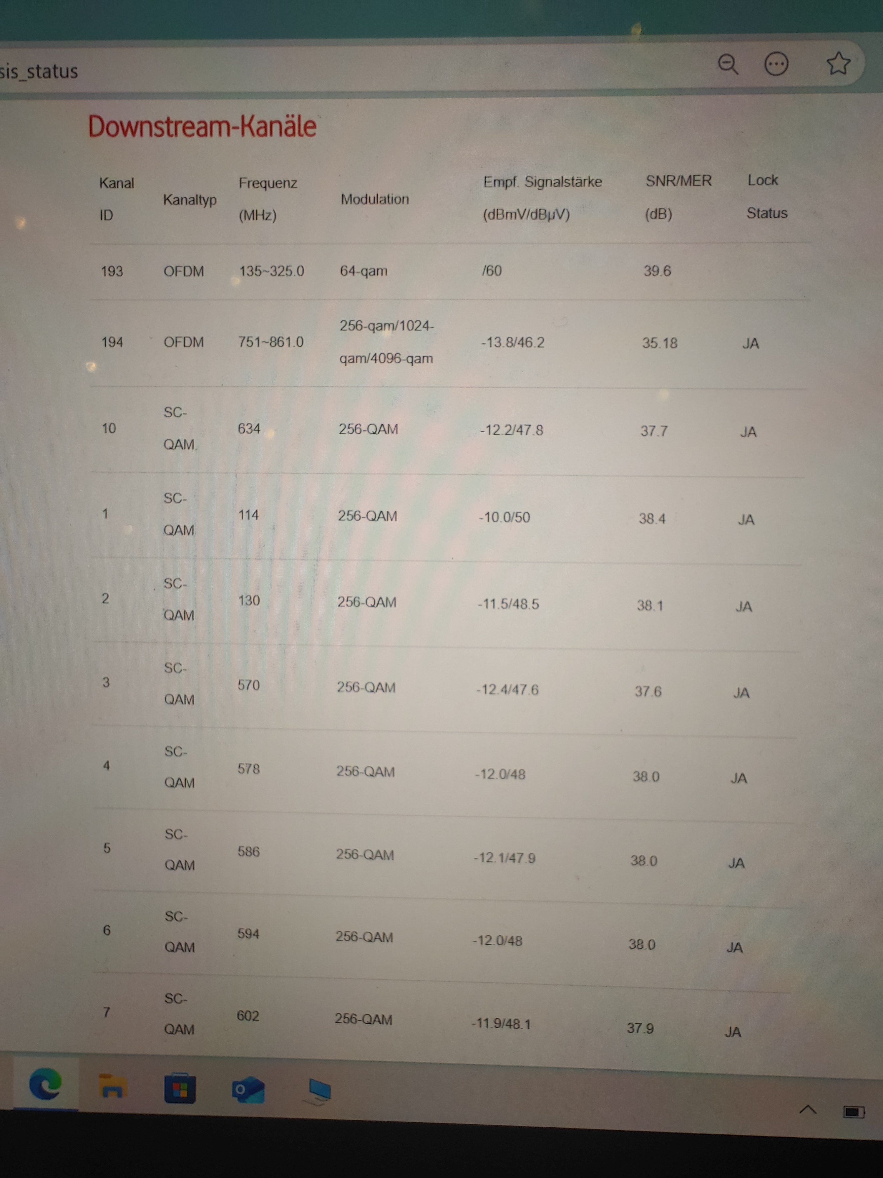

Poste mal ein Screenshot der Signalwerte des Routers. Bitte dazu kein Smartphone verwenden.
Um sich die Signalwerte anzeigen zu lassen, gehst du wie folgt vor, Benutzeroberfläche öffnen > Oben rechts Status&Hilfe anklicken >
Danach links den Menüpunkt Docsis-Status öffnen, dort werden die Signalwerte angezeigt.

Die Signalwerte hänge ich an.
Kurtler
Das stimmt so ziemlich gar nichts. Da muss ein Techniker bei dir vorbeikommen.
Gruß Kurt

der Techniker war heute da. Hat alle 3 Boxen einmal ausgemessen und uns geraten den Router an eine andere Box zu packen. Zusätzlich hat er den Router direkt ausgepackt. Auf seinem Gerät passten die neuen Werte. Hoffen wir mal, dass es so bleibt.

Ja, die DS Werte sind jetzt einwandfrei. Nur....
bei dir liegt ein Rückwegstörer vor.

Kurtler
Das hat nichts mit deinem Kabel zu tun:
