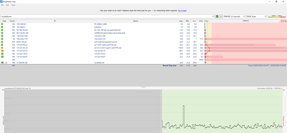

  • Welcher Fehler tritt auf? Packet Loss, hohe Latenz
  • Die Paketverluste treten für dieselbe IP-Adresse wie für andere auf. Ich lese alte Beiträge bei vodafone gleiche IP Adresse ist immer das Problem. Repariere es 145.254.2.179

  • Beginn und Zeitraum der Störung seit mindestens 5 Monaten, oder könnte seit dem netzwerk existieren
  • Lade dazu noch einen Screenshot von den Signalwerten hoch. Wird einen Screenshot vom Problem selbst hochladen
  • Welche Maßnahmen wurden durch die Störungshotline (erreichbar unter 0800-5266625) durchgeführt? Hotline angerufen. Welche Maßnahmen wurden durch die Störungshotline (erreichbar unter 0800-5266625) ergriffen? Hotline angerufen. Sie können nicht von ihrem Prozess abweichen. Die Hotline kann größere Probleme in der Kabelinfrastruktur nicht beheben. Ich sehe, dass viele Leute das gleiche Problem haben wie ich und Vodafone weigert sich, seine Kabel, Schalter und Router auf der Straße zum Haus der Benutzer zu überprüfen
  • In welchem Bundesland wohnst Du? In welchem Bundesland wohnst Du? Rheinland-Pfalz, Trier
  • Was Sie tun müssen, ist, die Spur zu Benutzern zu überprüfen, die sich über den Verlust von Kabelinternetpaketen beschweren. Techniker ins Feld zu schicken, um Kabel, Router und Switches zu reparieren, was auch immer nötig ist. Vodafone muss ein kundenorientierteres Unternehmen sein und einen hohen Kundenservice bieten, sonst verliert es ständig Kunden

pRo-Marco
Hi Liudmyla,
relevant bei den Messungen sind die Werte am Ziel Hier gibt es keinen Packetloss. Die Werte zwischendurch weisen eher auf ein Auslastungsproblem hin. Das scheint aber nicht nur den 6. Hop zu betreffen (der einzige, der Loss, bzw. eine Auslastung in unserem Netz anzeigt), sondern hauptsächlich Server außerhalb unseres Netzes. Zusammengefasst: Deine Mitschnitte zeigen KEINEN Packetloss, sondern hauptsächlich Auslastungsprobleme und Highpings außerhalb unseres Netzes. Zum Ziel hin sieht es gut aus was Loss und Pingzeiten anbelangt.
Marco

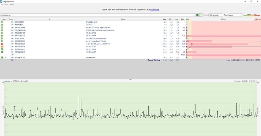

Leider sind die Internetprobleme wieder da, siehe Screenshot
ein weiterer Screenshot und Beweise
Michi
Bitte wend Dich einmal an unseren Facebook oder Twitter-Support.
VG Michi
