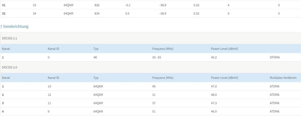

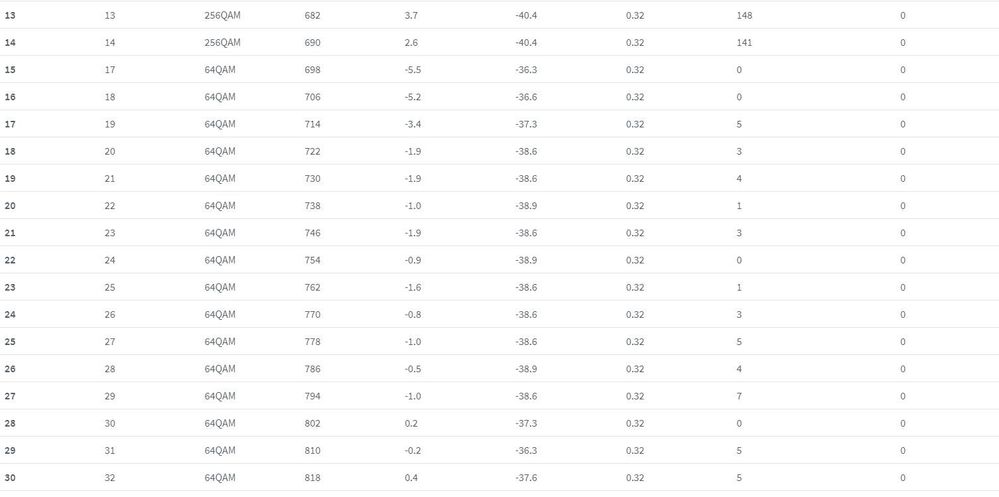

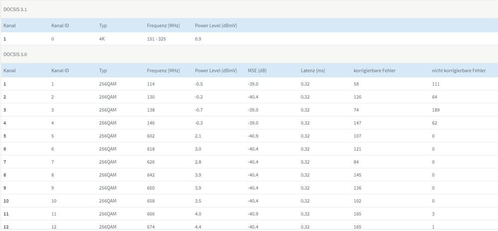

Hier noch die Kanäle

Der Upload Ist verantwortlich für die Verbindungsabbrüche. Deine Pegel schauen gut aus, jedoch hat man dir den OFDMA Kanal untergeschoben. Dieser OFDMA ist bei vielen Kunden eine Quelle der Freude. Der OFDMA würde ab Frühsommer 2021 eingeführt.
Vielleicht ist einer der Mods in der Lage diesen Kanal zu deaktivieren. Dann sollte es wieder gehen, so bei mir.

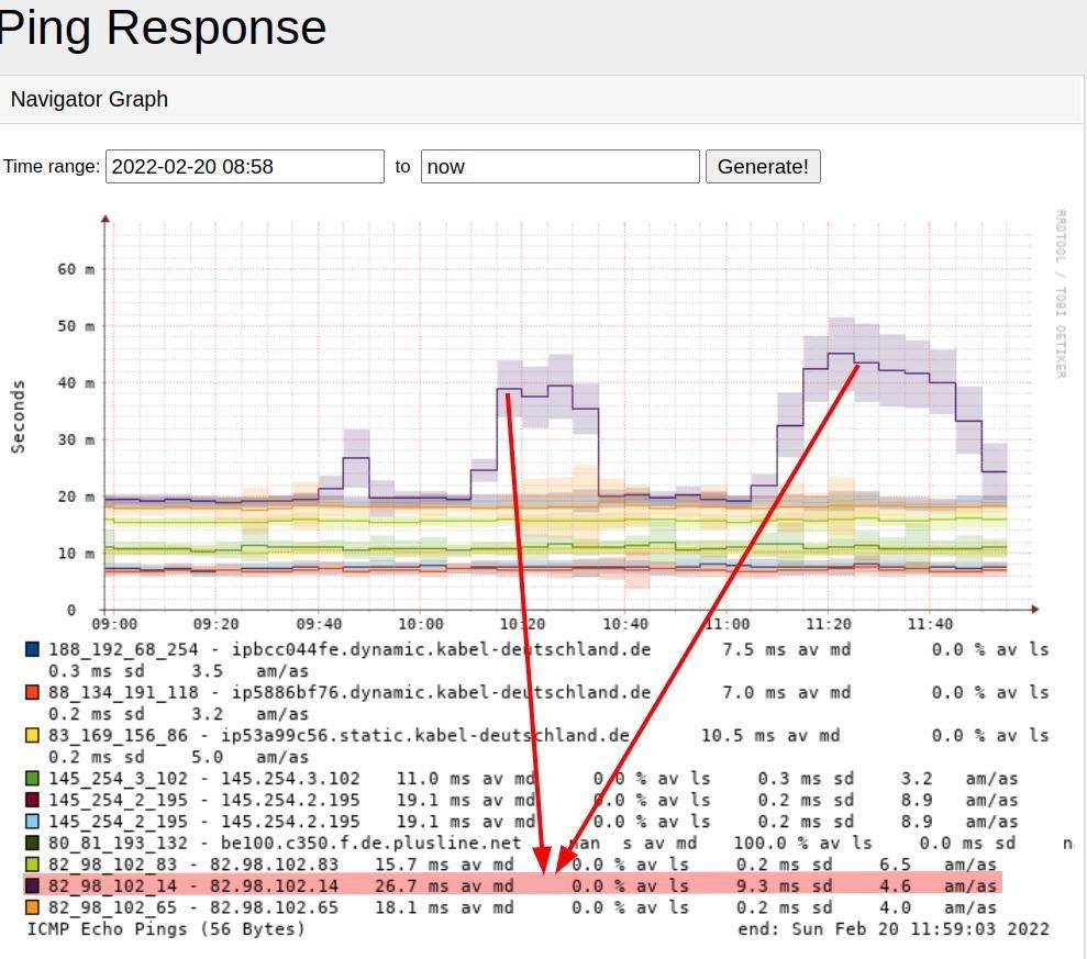

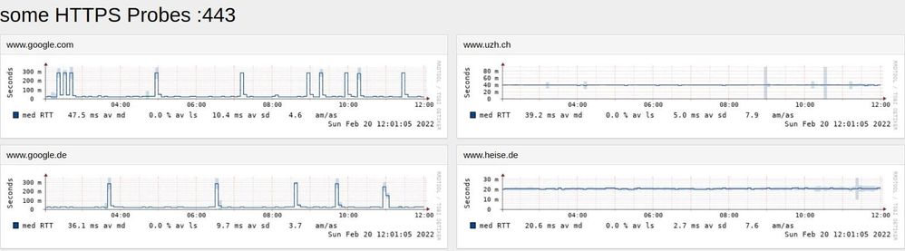

Dein Pingplotter zieht für Google.de eine Ipv6 Adresse. Du bekommst viele PLs. Kann an Google liegen oder an einem der vielen VF Router/Switche.
Meine permanente Aufzeichnung mit Smokeping für google.de und google.com zeigen für Ipv4 auch ein merkwürdiges Verhalten.
Für 5min. mit Peaks von 300ms und dann für lange Zeit wieder mit 20ms. Heise.de lief zur gleichen Zeit stabil weiter. Google nutzt ipv6, heise.de m.W. nicht.
Besser wäre es als Ziel heise.de zu wählen.

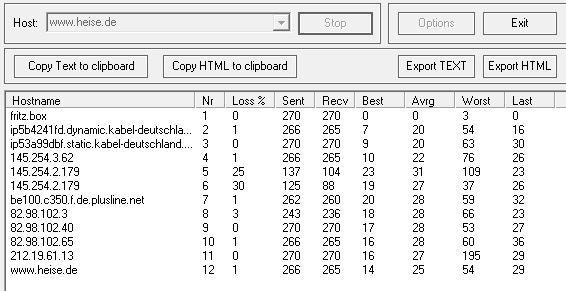

Der Tracert ist vom 19.02. 16:25 und der Plot von heute.
Das Ergebnis ist leider sehr ähnlich zu den Tests mit den Google Servern.
Ist mehr eine akademische Frage, gekündigt hast du schon.  Smiley (überrascht)
Wie aus dem kurzem MTR ersichtlich, hast du schon am HOP2 ein Problem. Das ist die VF Gateway. Hier muß der PL 0(Null) sein da nachfolgend ein Loss gegeben ist.
Ich kann dir empfehlen den HOP2 mit dem Loss von Heise zu vergleichen.
Hier siehst das du mit dem "google" Problem nicht alleine bist.
Es wurde der TCP abgefragt.
Mehr anzeigen
Kann auch daran liegen das ich auf IPv4 bin, Bridgemode. Goggel ist IPv6. Dein Pingplotter zu Heise ist IPv6, wie schaut es mit IPv4 aus?
Testen kannst du das unter https://internet.nl/
Hier der gesamte Path nach heise.de
Mehr anzeigen
Die Ursache liegt wahrscheinlich in einem schlechten Peering/Überlast von Plusline und somit außerhalb der Verantwortung von VF.

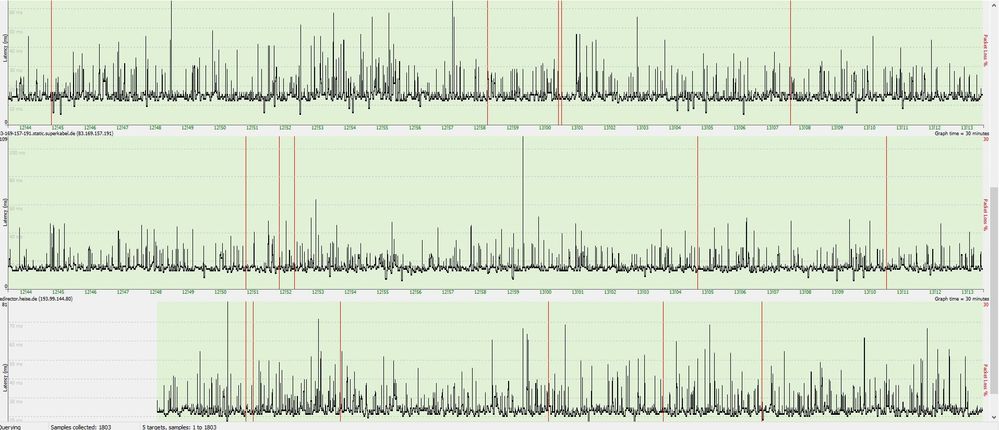

Nichts desto trotz, anbei noch ein Plot auf die ersten Hops und als Referenz für mein Netzwerk auf die fritz.box.
Der erste Plot geht auf die 91.66.69.253, der zweite auf die 83.169.157.191 (beides Vodafone) und der dritte dann auf die 193.99.144.80

In der Nacht vom 22. zum 23.02. wurde laut Eventlog der Fritzbox mehrfach die Leitung getrennt und neu aufgebaut.
zusätzlich fehlt jetzt der oben schon erwähnte OFDMA Kanal.
