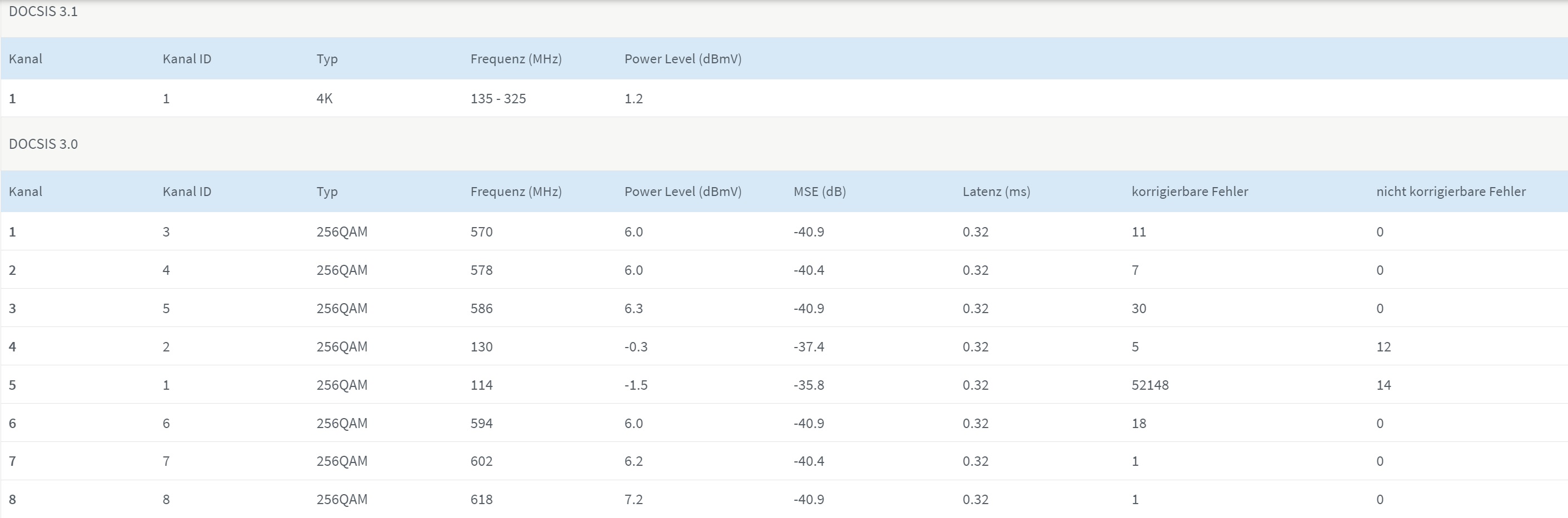

Poste mal ein Screenshot der Signalwerte des Routers. Diese findet man unter Internet - Kabel Informationen -Kanäle.
Gruß Kurt
Hallo @Kurtler
anbei schon mal der Screenshot. Da werden mir so viele Kanäle angezeigt,die bekomme ich nicht auf einen Snap. Hoffe das reicht so.
Danke für die schnelle Reaktion!
VG
Zur Beurteilung benötigt man schon alle Kanäle. Das geht schon auf eine Seite.
Gruß Kurt
Als einzelner Screenshot nicht, aber als doc klappt es auf einer Seite.
Mal sehen ob hier jemand was rauslesen kann das uns hier hilft.
Dankeschön schon mal!
du hast nur einen Sendepegel und der ist viel zu hoch,  normal sind es 4 stk auf QAm 64 , melde eine Rückwegstörung da muss ein Techniker kommen der den Fehler sucht!
