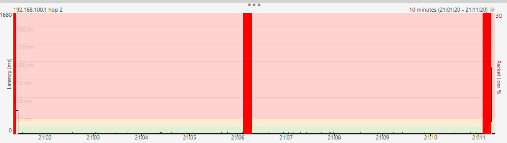

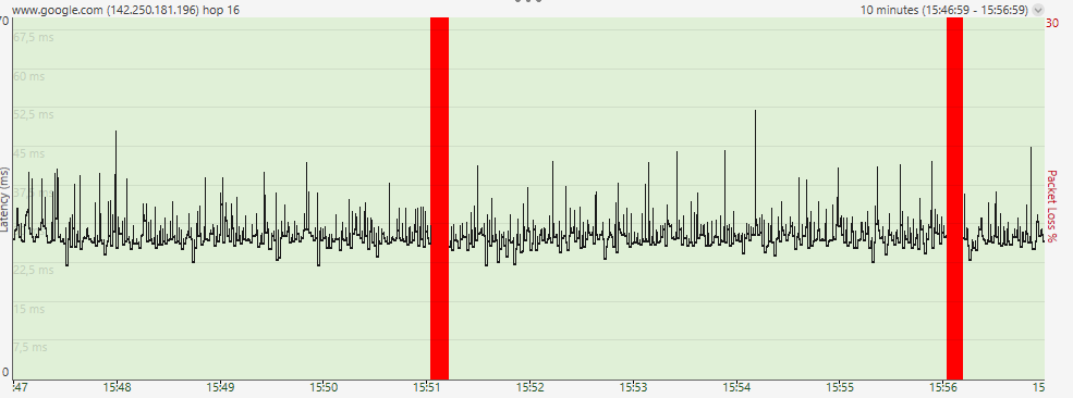

Hier auch nochmal Ping Plots, die zeigen dass das Problem bereits intern auftritt und immer im 5 Minuten Rhtytmus (01, 06, 11 ... 51, 56)
Einmal nach extern (google.de)
Und einmal intern (Vodafone Station)

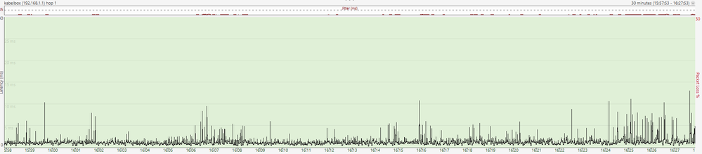

Heute kam ich dazu dass mal zu testen:
Erst nochmal MIT Bridge Modus aktiv (ping an den Router)
Dann OHNE Bridge Modus aktiviert (sowohl Ping an Router als auch an 1.1.1.1)
Wie klar zu erkennen ist und von anderen Nutzern bereits genau so geschildert tritt das Problem also bei diesem Gerät in Verbindung mit dem Bridge Modus auf.
