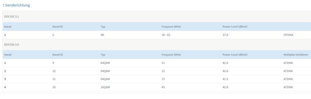

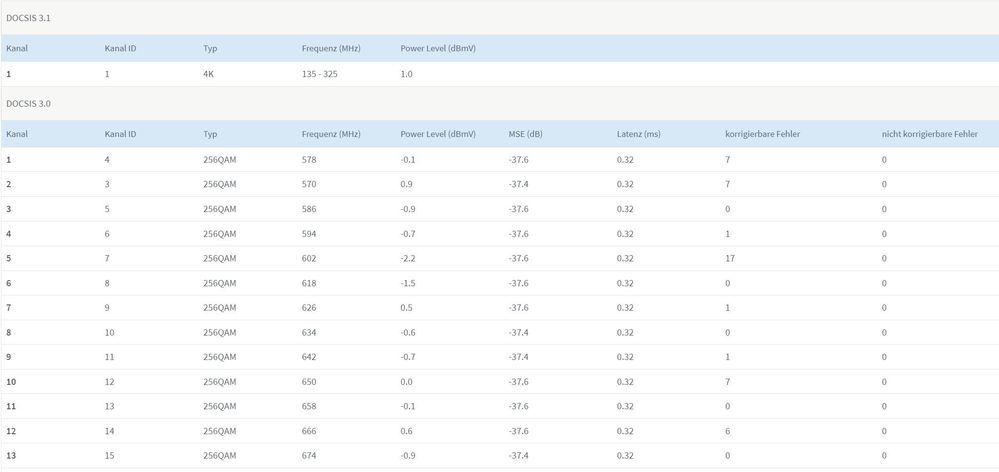

Könnte sich ein erfahrenes Mitglied evtl. die Werte von meinem Router einmal anschauen ?

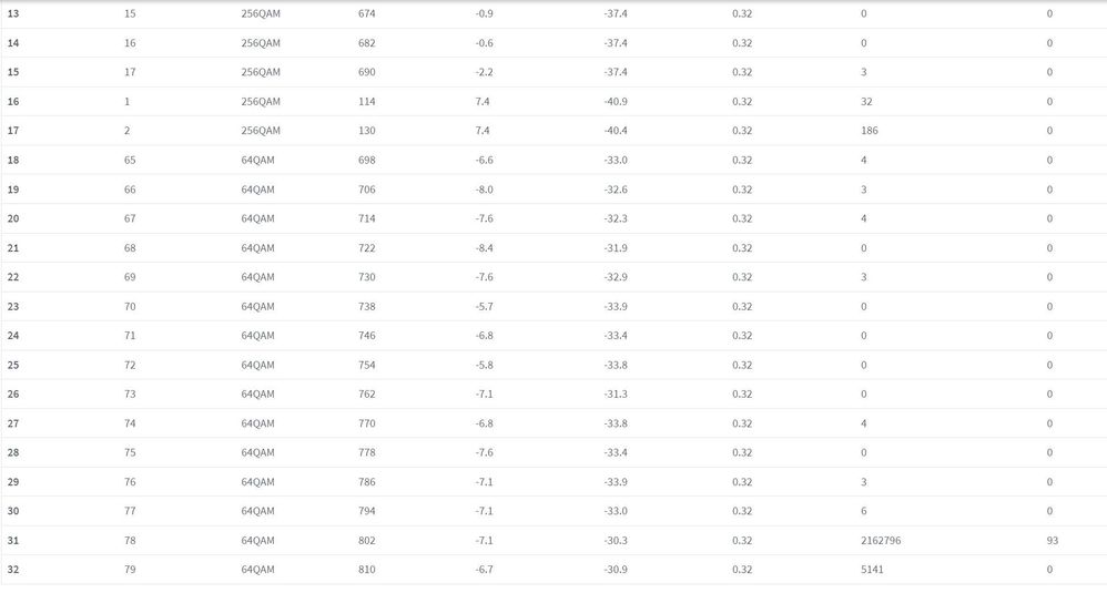

Auffällig ist hier besonders der Kanal 31.
Kann mir evtl. jemand erklären was das für eine Störung sein könnte ?

Bei dir liegt eine LTE Einstrahlung vor. Ich würde mal als Erstes ein besseres Antennenkabel ausprobieren, mit mind. 125/130 dB.
Gruß Kurt
