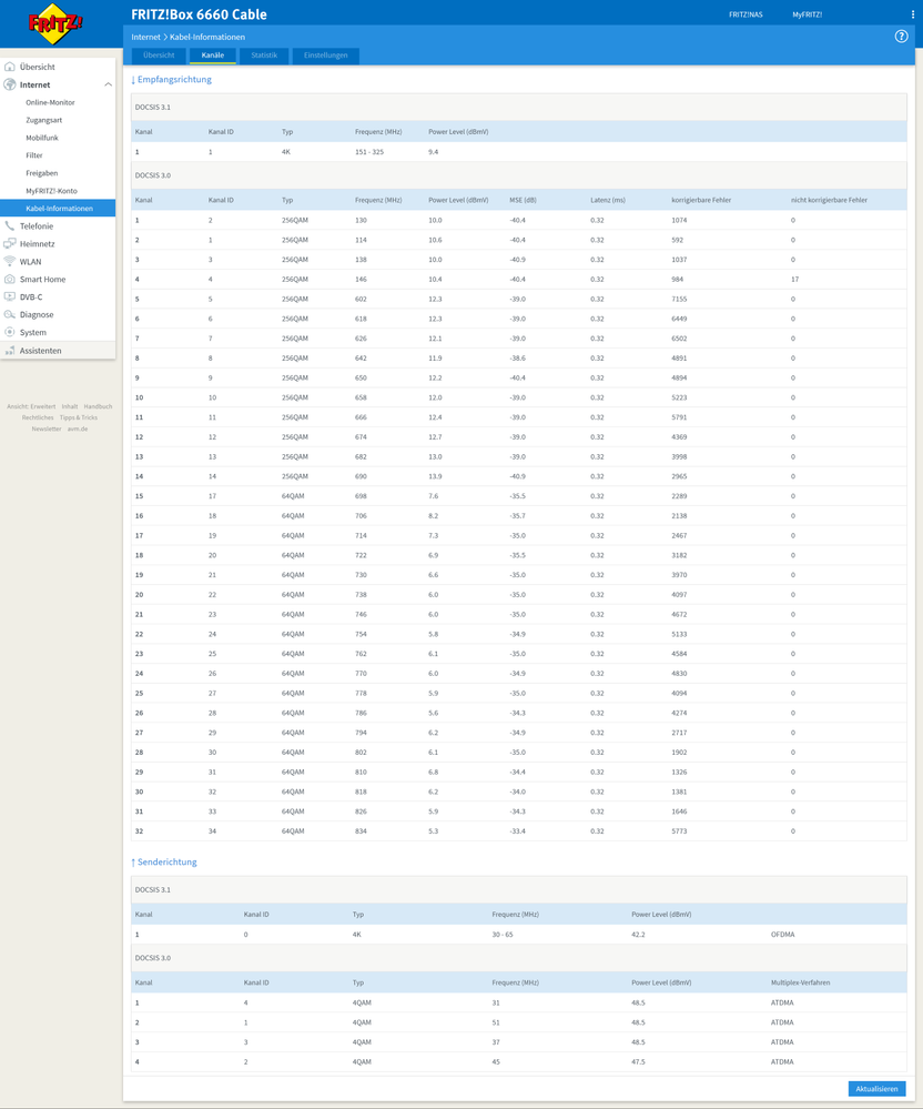

nachdem mir die Hotline-Mitarbeiter leider nicht helfen konnten, versuche ich es Mal hier.
Leider hat die Leih-FritzBox 6660 immer wieder Mal Verbindungsabbrüche, insbesondere wenn die Temperaturen über 30°C steigen (und meistens so anfangend gegen 15:30 bis 17:00 Uhr).
Die Modemwerte sehen dann auch als nie wirklich prickelnd aus, sofern man das mit Informationen aus diversen Quellen herauslesen und beurteilen kann. (insbesondere Senderichtung / Upload / Rückweg ist öfters Mal bei 4QAM)
Dies ist nun leider seit circa 2 Jahren so, dieses Jahr wegen dem Temperaturen leider nur extrem.
Die aktuellen Modemwerte sehen wie folgt aus:Screenshot 2022-06-18 at 10-23-35 FRITZ!Box 6660 Cable 2.png

@Kieferer  Der Screenshot des Downstreams bekräftigt an der Stelle einfach nur nochmal den Totalausfall, da einfach gar nichts mehr vorhanden war, auch kein TV.

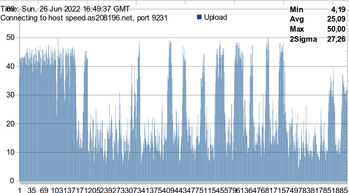

Mittlerweile hat sich übrigens irgendwas getan, denn mittlerweile ist der Upload nur noch bei 4QAM in der Modulation:
Die Upload-Werte mittels Iperf sehen aktuell auch ganz gut aus:
Mehr anzeigen

[ 4] 180.01-181.01 sec 5.25 MBytes 43.9 Mbits/sec
[ 4] 181.01-182.00 sec 5.38 MBytes 45.3 Mbits/sec
[ 4] 182.00-183.00 sec 5.38 MBytes 45.3 Mbits/sec
[ 4] 183.00-184.01 sec 5.00 MBytes 41.7 Mbits/sec
[ 4] 184.01-185.00 sec 5.38 MBytes 45.3 Mbits/sec
[ 4] 185.00-186.01 sec 5.12 MBytes 42.6 Mbits/sec
[ 4] 186.01-187.00 sec 5.00 MBytes 42.4 Mbits/sec
[ 4] 187.00-188.00 sec 5.12 MBytes 42.9 Mbits/sec
[ 4] 188.00-189.01 sec 2.12 MBytes 17.7 Mbits/sec
[ 4] 189.01-190.01 sec 1.25 MBytes 10.5 Mbits/sec
[ 4] 190.01-191.01 sec 1.25 MBytes 10.4 Mbits/sec
[ 4] 191.01-192.02 sec 1.12 MBytes 9.41 Mbits/sec
[ 4] 192.02-193.01 sec 1.62 MBytes 13.8 Mbits/sec
[ 4] 193.01-194.01 sec 2.00 MBytes 16.7 Mbits/sec
[ 4] 194.01-195.01 sec 2.38 MBytes 20.0 Mbits/sec
[ 4] 195.01-196.00 sec 2.12 MBytes 18.0 Mbits/sec
[ 4] 196.00-197.00 sec 2.75 MBytes 23.0 Mbits/sec
[ 4] 197.00-198.01 sec 1.75 MBytes 14.6 Mbits/sec
[ 4] 198.01-199.01 sec 1.88 MBytes 15.7 Mbits/sec
[ 4] 199.01-200.01 sec 1.25 MBytes 10.5 Mbits/sec
[ 4] 200.01-201.00 sec 1.62 MBytes 13.8 Mbits/sec
[ 4] 201.00-202.01 sec 2.62 MBytes 21.9 Mbits/sec
[ 4] 202.01-203.01 sec 2.62 MBytes 22.0 Mbits/sec
[ 4] 203.01-204.01 sec 2.50 MBytes 20.9 Mbits/sec
[ 4] 204.01-205.00 sec 1.38 MBytes 11.7 Mbits/sec
[ 4] 205.00-206.01 sec 768 KBytes 6.27 Mbits/sec
[ 4] 206.01-207.01 sec 1.38 MBytes 11.5 Mbits/sec
[ 4] 207.01-208.01 sec 1.50 MBytes 12.5 Mbits/sec
[ 4] 208.01-209.01 sec 1.75 MBytes 14.7 Mbits/sec
[ 4] 209.01-210.01 sec 1.88 MBytes 15.7 Mbits/sec
[ 4] 210.01-211.01 sec 3.00 MBytes 25.2 Mbits/sec
[ 4] 211.01-212.01 sec 2.38 MBytes 19.9 Mbits/sec
[ 4] 212.01-213.01 sec 1.38 MBytes 11.4 Mbits/sec
[ 4] 213.01-214.00 sec 1.12 MBytes 9.56 Mbits/sec
[ 4] 214.00-215.00 sec 2.12 MBytes 17.8 Mbits/sec
[ 4] 215.00-216.01 sec 2.50 MBytes 20.9 Mbits/sec
[ 4] 216.01-217.01 sec 2.12 MBytes 17.8 Mbits/sec
[ 4] 217.01-218.01 sec 1.50 MBytes 12.5 Mbits/sec
[ 4] 218.01-219.01 sec 1.75 MBytes 14.7 Mbits/sec
[ 4] 219.01-220.01 sec 1.25 MBytes 10.5 Mbits/sec
[ 4] 220.01-221.01 sec 2.12 MBytes 17.8 Mbits/sec
[ 4] 221.01-222.01 sec 2.00 MBytes 16.7 Mbits/sec
[ 4] 222.01-223.02 sec 2.12 MBytes 17.8 Mbits/sec
[ 4] 223.02-224.00 sec 2.38 MBytes 20.2 Mbits/sec
[ 4] 224.00-225.01 sec 1.38 MBytes 11.5 Mbits/sec
[ 4] 225.01-226.01 sec 1.38 MBytes 11.5 Mbits/sec
[ 4] 226.01-227.01 sec 2.00 MBytes 16.8 Mbits/sec
[ 4] 227.01-228.00 sec 2.50 MBytes 21.2 Mbits/sec
[ 4] 228.00-229.01 sec 2.50 MBytes 20.9 Mbits/sec
[ 4] 229.01-230.01 sec 1.38 MBytes 11.5 Mbits/sec
[ 4] 230.01-231.00 sec 1.00 MBytes 8.45 Mbits/sec
[ 4] 231.00-232.00 sec 896 KBytes 7.35 Mbits/sec
[ 4] 232.00-233.00 sec 1.12 MBytes 9.40 Mbits/sec
[ 4] 233.00-234.01 sec 1.25 MBytes 10.5 Mbits/sec
[ 4] 234.01-235.01 sec 1.75 MBytes 14.7 Mbits/sec
[ 4] 235.01-236.00 sec 1.75 MBytes 14.7 Mbits/sec
[ 4] 236.00-237.00 sec 1.25 MBytes 10.5 Mbits/sec
[ 4] 237.00-238.01 sec 768 KBytes 6.28 Mbits/sec
[ 4] 238.01-239.01 sec 1.00 MBytes 8.37 Mbits/sec
[ 4] 239.01-240.01 sec 1.00 MBytes 8.35 Mbits/sec
[ 4] 240.01-241.00 sec 1.25 MBytes 10.6 Mbits/sec
[ 4] 241.00-242.00 sec 2.00 MBytes 16.7 Mbits/sec
[ 4] 242.00-243.00 sec 2.25 MBytes 18.9 Mbits/sec
[ 4] 243.00-244.01 sec 2.00 MBytes 16.7 Mbits/sec
[ 4] 244.01-245.01 sec 2.12 MBytes 17.8 Mbits/sec
[ 4] 245.01-246.00 sec 1.75 MBytes 14.8 Mbits/sec
[ 4] 246.00-247.01 sec 1.75 MBytes 14.6 Mbits/sec
[ 4] 247.01-248.01 sec 3.25 MBytes 27.2 Mbits/sec
[ 4] 248.01-249.01 sec 2.25 MBytes 18.8 Mbits/sec
[ 4] 249.01-250.00 sec 2.00 MBytes 17.0 Mbits/sec
[ 4] 250.00-251.00 sec 1.88 MBytes 15.7 Mbits/sec
[ 4] 251.00-252.01 sec 2.50 MBytes 20.9 Mbits/sec
[ 4] 252.01-253.01 sec 2.62 MBytes 22.0 Mbits/sec
[ 4] 253.01-254.00 sec 2.75 MBytes 23.3 Mbits/sec
[ 4] 254.00-255.00 sec 2.50 MBytes 20.9 Mbits/sec
[ 4] 255.00-256.01 sec 2.00 MBytes 16.7 Mbits/sec
[ 4] 256.01-257.01 sec 1.38 MBytes 11.5 Mbits/sec
[ 4] 257.01-258.01 sec 896 KBytes 7.32 Mbits/sec
[ 4] 258.01-259.01 sec 896 KBytes 7.34 Mbits/sec
[ 4] 259.01-260.01 sec 1.62 MBytes 13.7 Mbits/sec
[ 4] 260.01-261.01 sec 1.88 MBytes 15.7 Mbits/sec
[ 4] 261.01-262.00 sec 1.62 MBytes 13.7 Mbits/sec
[ 4] 262.00-263.00 sec 1.50 MBytes 12.6 Mbits/sec
[ 4] 263.00-264.00 sec 2.50 MBytes 20.9 Mbits/sec
[ 4] 264.00-265.01 sec 3.12 MBytes 26.0 Mbits/sec
[ 4] 265.01-266.01 sec 2.12 MBytes 17.8 Mbits/sec
[ 4] 266.01-267.01 sec 2.25 MBytes 18.9 Mbits/sec
[ 4] 267.01-268.00 sec 2.12 MBytes 17.9 Mbits/sec
[ 4] 268.00-269.01 sec 2.00 MBytes 16.7 Mbits/sec
[ 4] 269.01-270.01 sec 1.12 MBytes 9.38 Mbits/sec
[ 4] 270.01-271.02 sec 1.62 MBytes 13.5 Mbits/sec
[ 4] 271.02-272.00 sec 1.12 MBytes 9.61 Mbits/sec
[ 4] 272.00-273.01 sec 1.75 MBytes 14.6 Mbits/sec
[ 4] 273.01-274.01 sec 2.50 MBytes 21.0 Mbits/sec
[ 4] 274.01-275.00 sec 2.50 MBytes 21.2 Mbits/sec
[ 4] 275.00-276.02 sec 3.75 MBytes 30.9 Mbits/sec
[ 4] 276.02-277.00 sec 3.12 MBytes 26.6 Mbits/sec
[ 4] 277.00-278.01 sec 2.00 MBytes 16.7 Mbits/sec
[ 4] 278.01-279.01 sec 1.88 MBytes 15.7 Mbits/sec
[ 4] 279.01-280.01 sec 2.38 MBytes 20.0 Mbits/sec
[ 4] 280.01-281.01 sec 1.75 MBytes 14.6 Mbits/sec
[ 4] 281.01-282.00 sec 1.12 MBytes 9.53 Mbits/sec
[ 4] 282.00-283.01 sec 1.12 MBytes 9.32 Mbits/sec
[ 4] 283.01-284.01 sec 768 KBytes 6.32 Mbits/sec
[ 4] 284.01-285.01 sec 1.00 MBytes 8.35 Mbits/sec
[ 4] 285.01-286.00 sec 896 KBytes 7.40 Mbits/sec
[ 4] 286.00-287.00 sec 1.75 MBytes 14.7 Mbits/sec
[ 4] 287.00-288.00 sec 1.88 MBytes 15.8 Mbits/sec
[ 4] 288.00-289.00 sec 1.62 MBytes 13.6 Mbits/sec
[ 4] 289.00-290.00 sec 1.12 MBytes 9.44 Mbits/sec
[ 4] 290.00-291.01 sec 1.62 MBytes 13.6 Mbits/sec
[ 4] 291.01-292.01 sec 1.25 MBytes 10.5 Mbits/sec
[ 4] 292.01-293.01 sec 1.62 MBytes 13.6 Mbits/sec
[ 4] 293.01-294.01 sec 2.12 MBytes 17.8 Mbits/sec
[ 4] 294.01-295.00 sec 1.88 MBytes 15.8 Mbits/sec
[ 4] 295.00-296.00 sec 1.25 MBytes 10.5 Mbits/sec
[ 4] 296.00-297.00 sec 1.75 MBytes 14.7 Mbits/sec
[ 4] 297.00-298.01 sec 2.62 MBytes 21.7 Mbits/sec
[ 4] 298.01-299.00 sec 1.50 MBytes 12.8 Mbits/sec
[ 4] 299.00-300.00 sec 896 KBytes 7.33 Mbits/sec
[ 4] 300.00-301.00 sec 1.50 MBytes 12.6 Mbits/sec
[ 4] 301.00-302.01 sec 1.75 MBytes 14.6 Mbits/sec
[ 4] 302.01-303.00 sec 1.12 MBytes 9.46 Mbits/sec
[ 4] 303.00-304.00 sec 1.25 MBytes 10.5 Mbits/sec
[ 4] 304.00-305.00 sec 2.00 MBytes 16.8 Mbits/sec
[ 4] 305.00-306.00 sec 2.50 MBytes 21.0 Mbits/sec
[ 4] 306.00-307.01 sec 3.12 MBytes 26.1 Mbits/sec
[ 4] 307.01-308.00 sec 3.75 MBytes 31.6 Mbits/sec
[ 4] 308.00-309.00 sec 4.88 MBytes 41.0 Mbits/sec
[ 4] 309.00-310.00 sec 4.00 MBytes 33.5 Mbits/sec
[ 4] 310.00-311.00 sec 2.62 MBytes 22.0 Mbits/sec
[ 4] 311.00-312.00 sec 2.12 MBytes 17.8 Mbits/sec
[ 4] 312.00-313.01 sec 2.12 MBytes 17.8 Mbits/sec
[ 4] 313.01-314.01 sec 2.25 MBytes 18.8 Mbits/sec
[ 4] 314.01-315.01 sec 2.88 MBytes 24.1 Mbits/sec
[ 4] 315.01-316.01 sec 3.75 MBytes 31.4 Mbits/sec
[ 4] 316.01-317.01 sec 4.75 MBytes 39.8 Mbits/sec
[ 4] 317.01-318.01 sec 3.12 MBytes 26.2 Mbits/sec
[ 4] 318.01-319.01 sec 3.62 MBytes 30.4 Mbits/sec
[ 4] 319.01-320.01 sec 3.62 MBytes 30.4 Mbits/sec
[ 4] 320.01-321.01 sec 1.75 MBytes 14.7 Mbits/sec
[ 4] 321.01-322.01 sec 2.62 MBytes 22.0 Mbits/sec
[ 4] 322.01-323.00 sec 3.25 MBytes 27.5 Mbits/sec
[ 4] 323.00-324.01 sec 4.25 MBytes 35.4 Mbits/sec
[ 4] 324.01-325.01 sec 4.25 MBytes 35.6 Mbits/sec
[ 4] 325.01-326.01 sec 5.25 MBytes 44.1 Mbits/sec
[ 4] 326.01-327.01 sec 5.12 MBytes 43.0 Mbits/sec
[ 4] 327.01-328.01 sec 5.12 MBytes 43.1 Mbits/sec
[ 4] 328.01-329.01 sec 5.62 MBytes 46.9 Mbits/sec
[ 4] 329.01-330.01 sec 5.38 MBytes 45.1 Mbits/sec
[ 4] 330.01-331.01 sec 5.88 MBytes 49.3 Mbits/sec
[ 4] 331.01-332.01 sec 4.38 MBytes 36.6 Mbits/sec
[ 4] 332.01-333.01 sec 1.88 MBytes 15.7 Mbits/sec
[ 4] 333.01-334.01 sec 1.62 MBytes 13.6 Mbits/sec
[ 4] 334.01-335.01 sec 768 KBytes 6.30 Mbits/sec
[ 4] 335.01-336.01 sec 1.00 MBytes 8.42 Mbits/sec
[ 4] 336.01-337.01 sec 1.38 MBytes 11.5 Mbits/sec
[ 4] 337.01-338.01 sec 1.12 MBytes 9.44 Mbits/sec
[ 4] 338.01-339.01 sec 1.12 MBytes 9.47 Mbits/sec
[ 4] 339.01-340.02 sec 1.25 MBytes 10.4 Mbits/sec
[ 4] 340.02-341.00 sec 1.62 MBytes 13.8 Mbits/sec
[ 4] 341.00-342.00 sec 1.50 MBytes 12.6 Mbits/sec
[ 4] 342.00-343.00 sec 1.38 MBytes 11.5 Mbits/sec
[ 4] 343.00-344.00 sec 2.25 MBytes 18.9 Mbits/sec
[ 4] 344.00-345.00 sec 2.38 MBytes 19.9 Mbits/sec
[ 4] 345.00-346.00 sec 1.75 MBytes 14.7 Mbits/sec
[ 4] 346.00-347.00 sec 1.75 MBytes 14.7 Mbits/sec
[ 4] 347.00-348.00 sec 2.00 MBytes 16.8 Mbits/sec
[ 4] 348.00-349.00 sec 1.62 MBytes 13.6 Mbits/sec
[ 4] 349.00-350.00 sec 1.38 MBytes 11.5 Mbits/sec
[ 4] 350.00-351.00 sec 1.50 MBytes 12.6 Mbits/sec
[ 4] 351.00-352.00 sec 1.50 MBytes 12.6 Mbits/sec
[ 4] 352.00-353.00 sec 1.62 MBytes 13.6 Mbits/sec
[ 4] 353.00-354.00 sec 1.88 MBytes 15.7 Mbits/sec
[ 4] 354.00-355.00 sec 2.62 MBytes 22.0 Mbits/sec
[ 4] 355.00-356.00 sec 1.50 MBytes 12.6 Mbits/sec
[ 4] 356.00-357.00 sec 1.50 MBytes 12.6 Mbits/sec
[ 4] 357.00-358.00 sec 1.12 MBytes 9.44 Mbits/sec
[ 4] 358.00-359.00 sec 1.38 MBytes 11.5 Mbits/sec
[ 4] 359.00-360.00 sec 1.75 MBytes 14.7 Mbits/sec
[ 4] 360.00-361.01 sec 1.38 MBytes 11.5 Mbits/sec
[ 4] 361.01-362.00 sec 2.12 MBytes 17.8 Mbits/sec
[ 4] 362.00-363.01 sec 2.00 MBytes 16.7 Mbits/sec
[ 4] 363.01-364.01 sec 1.62 MBytes 13.6 Mbits/sec
[ 4] 364.01-365.01 sec 1.88 MBytes 15.7 Mbits/sec
[ 4] 365.01-366.00 sec 2.62 MBytes 22.2 Mbits/sec
[ 4] 366.00-367.01 sec 1.62 MBytes 13.5 Mbits/sec
[ 4] 367.01-368.01 sec 1.50 MBytes 12.6 Mbits/sec
[ 4] 368.01-369.01 sec 896 KBytes 7.34 Mbits/sec
[ 4] 369.01-370.01 sec 1.38 MBytes 11.5 Mbits/sec
[ 4] 370.01-371.01 sec 2.38 MBytes 19.9 Mbits/sec
[ 4] 371.01-372.01 sec 2.62 MBytes 22.1 Mbits/sec
[ 4] 372.01-373.01 sec 2.12 MBytes 17.8 Mbits/sec
[ 4] 373.01-374.01 sec 1.62 MBytes 13.6 Mbits/sec
[ 4] 374.01-375.01 sec 1.88 MBytes 15.7 Mbits/sec
[ 4] 375.01-376.01 sec 1.88 MBytes 15.7 Mbits/sec
[ 4] 376.01-377.01 sec 1.38 MBytes 11.5 Mbits/sec
[ 4] 377.01-378.01 sec 1.25 MBytes 10.5 Mbits/sec
[ 4] 378.01-379.01 sec 1.50 MBytes 12.6 Mbits/sec
[ 4] 379.01-380.01 sec 2.12 MBytes 17.8 Mbits/sec
[ 4] 380.01-381.00 sec 1.62 MBytes 13.7 Mbits/sec
[ 4] 381.00-382.01 sec 1.25 MBytes 10.4 Mbits/sec
[ 4] 382.01-383.01 sec 1.25 MBytes 10.5 Mbits/sec
[ 4] 383.01-384.01 sec 1.88 MBytes 15.7 Mbits/sec
[ 4] 384.01-385.01 sec 2.00 MBytes 16.8 Mbits/sec
[ 4] 385.01-386.02 sec 1.12 MBytes 9.40 Mbits/sec
[ 4] 386.02-387.00 sec 1.25 MBytes 10.6 Mbits/sec
[ 4] 387.00-388.02 sec 1.00 MBytes 8.26 Mbits/sec
[ 4] 388.02-389.00 sec 1.12 MBytes 9.58 Mbits/sec
[ 4] 389.00-390.00 sec 1.75 MBytes 14.7 Mbits/sec
[ 4] 390.00-391.00 sec 2.25 MBytes 18.9 Mbits/sec
[ 4] 391.00-392.00 sec 3.12 MBytes 26.2 Mbits/sec
[ 4] 392.00-393.00 sec 2.88 MBytes 24.1 Mbits/sec
[ 4] 393.00-394.00 sec 1.50 MBytes 12.6 Mbits/sec
[ 4] 394.00-395.00 sec 896 KBytes 7.34 Mbits/sec
[ 4] 395.00-396.00 sec 1.12 MBytes 9.43 Mbits/sec
[ 4] 396.00-397.00 sec 1.50 MBytes 12.6 Mbits/sec
[ 4] 397.00-398.00 sec 2.38 MBytes 19.9 Mbits/sec
[ 4] 398.00-399.01 sec 1.88 MBytes 15.6 Mbits/sec
[ 4] 399.01-400.01 sec 1.62 MBytes 13.6 Mbits/sec
[ 4] 400.01-401.01 sec 1.75 MBytes 14.7 Mbits/sec
[ 4] 401.01-402.01 sec 2.25 MBytes 18.9 Mbits/sec
[ 4] 402.01-403.01 sec 1.75 MBytes 14.6 Mbits/sec
[ 4] 403.01-404.00 sec 1.62 MBytes 13.8 Mbits/sec
[ 4] 404.00-405.01 sec 1.75 MBytes 14.6 Mbits/sec
[ 4] 405.01-406.01 sec 2.38 MBytes 19.8 Mbits/sec
[ 4] 406.01-407.02 sec 3.75 MBytes 31.4 Mbits/sec
[ 4] 407.02-408.01 sec 4.38 MBytes 37.0 Mbits/sec
[ 4] 408.01-409.01 sec 4.25 MBytes 35.4 Mbits/sec
[ 4] 409.01-410.01 sec 4.25 MBytes 35.7 Mbits/sec
[ 4] 410.01-411.01 sec 5.12 MBytes 43.1 Mbits/sec
[ 4] 411.01-412.01 sec 5.88 MBytes 49.1 Mbits/sec
[ 4] 412.01-413.01 sec 5.50 MBytes 46.2 Mbits/sec
[ 4] 413.01-414.00 sec 5.62 MBytes 47.8 Mbits/sec
[ 4] 414.00-415.00 sec 5.88 MBytes 49.3 Mbits/sec
[ 4] 415.00-416.01 sec 5.75 MBytes 48.0 Mbits/sec
[ 4] 416.01-417.00 sec 5.75 MBytes 48.4 Mbits/sec
[ 4] 417.00-418.02 sec 5.00 MBytes 41.4 Mbits/sec
[ 4] 418.02-419.00 sec 4.75 MBytes 40.4 Mbits/sec
[ 4] 419.00-420.00 sec 4.25 MBytes 35.7 Mbits/sec
[ 4] 420.00-421.00 sec 2.75 MBytes 23.1 Mbits/sec
[ 4] 421.00-422.00 sec 2.50 MBytes 20.9 Mbits/sec
[ 4] 422.00-423.00 sec 1.50 MBytes 12.6 Mbits/sec
[ 4] 423.00-424.00 sec 1.75 MBytes 14.7 Mbits/sec
[ 4] 424.00-425.00 sec 2.00 MBytes 16.8 Mbits/sec
[ 4] 425.00-426.00 sec 2.12 MBytes 17.8 Mbits/sec
[ 4] 426.00-427.01 sec 1.62 MBytes 13.6 Mbits/sec
[ 4] 427.01-428.01 sec 2.00 MBytes 16.8 Mbits/sec
[ 4] 428.01-429.01 sec 1.75 MBytes 14.7 Mbits/sec
[ 4] 429.01-430.01 sec 1.88 MBytes 15.7 Mbits/sec
[ 4] 430.01-431.01 sec 3.00 MBytes 25.1 Mbits/sec
[ 4] 431.01-432.01 sec 2.88 MBytes 24.1 Mbits/sec
[ 4] 432.01-433.01 sec 2.38 MBytes 19.9 Mbits/sec
[ 4] 433.01-434.01 sec 2.00 MBytes 16.8 Mbits/sec
[ 4] 434.01-435.01 sec 1.50 MBytes 12.6 Mbits/sec
[ 4] 435.01-436.01 sec 1.75 MBytes 14.7 Mbits/sec
[ 4] 436.01-437.01 sec 2.25 MBytes 18.9 Mbits/sec
[ 4] 437.01-438.01 sec 2.50 MBytes 21.0 Mbits/sec
[ 4] 438.01-439.01 sec 1.88 MBytes 15.7 Mbits/sec
[ 4] 439.01-440.01 sec 768 KBytes 6.29 Mbits/sec
[ 4] 440.01-441.01 sec 896 KBytes 7.37 Mbits/sec
[ 4] 441.01-442.01 sec 896 KBytes 7.30 Mbits/sec
[ 4] 442.01-443.01 sec 1.38 MBytes 11.5 Mbits/sec
[ 4] 443.01-444.01 sec 1.50 MBytes 12.6 Mbits/sec
[ 4] 444.01-445.01 sec 1.88 MBytes 15.7 Mbits/sec
[ 4] 445.01-446.01 sec 1.75 MBytes 14.7 Mbits/sec
[ 4] 446.01-447.01 sec 2.50 MBytes 21.0 Mbits/sec
[ 4] 447.01-448.01 sec 3.25 MBytes 27.2 Mbits/sec
[ 4] 448.01-449.01 sec 3.88 MBytes 32.5 Mbits/sec
[ 4] 449.01-450.01 sec 5.62 MBytes 47.2 Mbits/sec
[ 4] 450.01-451.01 sec 5.25 MBytes 44.0 Mbits/sec
[ 4] 451.01-452.01 sec 4.75 MBytes 39.9 Mbits/sec
[ 4] 452.01-453.01 sec 5.12 MBytes 43.2 Mbits/sec
[ 4] 453.01-454.01 sec 5.50 MBytes 46.0 Mbits/sec
[ 4] 454.01-455.01 sec 5.00 MBytes 41.9 Mbits/sec
[ 4] 455.01-456.01 sec 5.00 MBytes 42.0 Mbits/sec
[ 4] 456.01-457.01 sec 5.12 MBytes 42.8 Mbits/sec
[ 4] 457.01-458.01 sec 4.25 MBytes 35.6 Mbits/sec
[ 4] 458.01-459.01 sec 2.88 MBytes 24.1 Mbits/sec
[ 4] 459.01-460.01 sec 2.62 MBytes 22.1 Mbits/sec
[ 4] 460.01-461.01 sec 2.12 MBytes 17.8 Mbits/sec
[ 4] 461.01-462.01 sec 2.12 MBytes 17.8 Mbits/sec
[ 4] 462.01-463.00 sec 1.88 MBytes 15.8 Mbits/sec
[ 4] 463.00-464.01 sec 1.62 MBytes 13.5 Mbits/sec
[ 4] 464.01-465.02 sec 2.50 MBytes 21.0 Mbits/sec
[ 4] 465.02-466.00 sec 2.62 MBytes 22.4 Mbits/sec
[ 4] 466.00-467.00 sec 2.25 MBytes 18.8 Mbits/sec
[ 4] 467.00-468.00 sec 2.25 MBytes 18.9 Mbits/sec
[ 4] 468.00-469.00 sec 1.88 MBytes 15.7 Mbits/sec
[ 4] 469.00-470.00 sec 1.88 MBytes 15.7 Mbits/sec
[ 4] 470.00-471.00 sec 1.88 MBytes 15.7 Mbits/sec
[ 4] 471.00-472.00 sec 1.38 MBytes 11.5 Mbits/sec
[ 4] 472.00-473.00 sec 1.25 MBytes 10.5 Mbits/sec
[ 4] 473.00-474.00 sec 2.25 MBytes 18.9 Mbits/sec
[ 4] 474.00-475.00 sec 2.25 MBytes 18.9 Mbits/sec
[ 4] 475.00-476.01 sec 1.38 MBytes 11.5 Mbits/sec
[ 4] 476.01-477.01 sec 1.50 MBytes 12.6 Mbits/sec
[ 4] 477.01-478.01 sec 1.12 MBytes 9.44 Mbits/sec
[ 4] 478.01-479.00 sec 1.25 MBytes 10.5 Mbits/sec
[ 4] 479.00-480.01 sec 1.50 MBytes 12.6 Mbits/sec
[ 4] 480.01-481.00 sec 1.38 MBytes 11.5 Mbits/sec
[ 4] 481.00-482.01 sec 1.25 MBytes 10.5 Mbits/sec
[ 4] 482.01-483.01 sec 896 KBytes 7.33 Mbits/sec
[ 4] 483.01-484.01 sec 1.25 MBytes 10.5 Mbits/sec
[ 4] 484.01-485.01 sec 1.38 MBytes 11.5 Mbits/sec
[ 4] 485.01-486.01 sec 1.75 MBytes 14.7 Mbits/sec
[ 4] 486.01-487.01 sec 2.25 MBytes 18.9 Mbits/sec
[ 4] 487.01-488.01 sec 1.88 MBytes 15.7 Mbits/sec
[ 4] 488.01-489.01 sec 1.75 MBytes 14.7 Mbits/sec
[ 4] 489.01-490.01 sec 1.88 MBytes 15.7 Mbits/sec
[ 4] 490.01-491.01 sec 2.75 MBytes 23.1 Mbits/sec
[ 4] 491.01-492.01 sec 1.50 MBytes 12.6 Mbits/sec
[ 4] 492.01-493.01 sec 1.88 MBytes 15.7 Mbits/sec
[ 4] 493.01-494.01 sec 1.62 MBytes 13.6 Mbits/sec
[ 4] 494.01-495.01 sec 1.50 MBytes 12.6 Mbits/sec
[ 4] 495.01-496.01 sec 1.62 MBytes 13.6 Mbits/sec
[ 4] 496.01-497.00 sec 2.25 MBytes 19.1 Mbits/sec
[ 4] 497.00-498.01 sec 3.00 MBytes 24.9 Mbits/sec
[ 4] 498.01-499.01 sec 4.25 MBytes 35.7 Mbits/sec
[ 4] 499.01-500.01 sec 4.25 MBytes 35.9 Mbits/sec
[ 4] 500.01-501.01 sec 4.25 MBytes 35.4 Mbits/sec
[ 4] 501.01-502.00 sec 3.88 MBytes 32.8 Mbits/sec
[ 4] 502.00-503.00 sec 4.50 MBytes 37.8 Mbits/sec
[ 4] 503.00-504.01 sec 5.00 MBytes 41.6 Mbits/sec
[ 4] 504.01-505.01 sec 4.75 MBytes 39.8 Mbits/sec
[ 4] 505.01-506.01 sec 4.38 MBytes 36.7 Mbits/sec
[ 4] 506.01-507.01 sec 5.25 MBytes 44.0 Mbits/sec
[ 4] 507.01-508.01 sec 5.25 MBytes 44.4 Mbits/sec
[ 4] 508.01-509.01 sec 4.75 MBytes 39.6 Mbits/sec
[ 4] 509.01-510.01 sec 4.12 MBytes 34.6 Mbits/sec
[ 4] 510.01-511.01 sec 2.75 MBytes 23.0 Mbits/sec
[ 4] 511.01-512.01 sec 1.62 MBytes 13.6 Mbits/sec
[ 4] 512.01-513.00 sec 1.75 MBytes 14.8 Mbits/sec
[ 4] 513.00-514.01 sec 2.38 MBytes 19.7 Mbits/sec
[ 4] 514.01-515.01 sec 3.12 MBytes 26.2 Mbits/sec
[ 4] 515.01-516.01 sec 2.12 MBytes 17.8 Mbits/sec
[ 4] 516.01-517.01 sec 1.00 MBytes 8.39 Mbits/sec
[ 4] 517.01-518.01 sec 1.38 MBytes 11.5 Mbits/sec
[ 4] 518.01-519.01 sec 2.38 MBytes 19.9 Mbits/sec
[ 4] 519.01-520.01 sec 1.38 MBytes 11.6 Mbits/sec
[ 4] 520.01-521.01 sec 896 KBytes 7.32 Mbits/sec
[ 4] 521.01-522.02 sec 896 KBytes 7.33 Mbits/sec
[ 4] 522.02-523.00 sec 768 KBytes 6.38 Mbits/sec
[ 4] 523.00-524.00 sec 1.50 MBytes 12.6 Mbits/sec
[ 4] 524.00-525.00 sec 2.25 MBytes 18.9 Mbits/sec
[ 4] 525.00-526.00 sec 1.50 MBytes 12.6 Mbits/sec
[ 4] 526.00-527.00 sec 1.75 MBytes 14.7 Mbits/sec
[ 4] 527.00-528.00 sec 1.25 MBytes 10.5 Mbits/sec
[ 4] 528.00-529.00 sec 1.50 MBytes 12.6 Mbits/sec
[ 4] 529.00-530.00 sec 1.38 MBytes 11.5 Mbits/sec
[ 4] 530.00-531.00 sec 1.50 MBytes 12.6 Mbits/sec
[ 4] 531.00-532.00 sec 1.38 MBytes 11.5 Mbits/sec
[ 4] 532.00-533.00 sec 1.50 MBytes 12.6 Mbits/sec
[ 4] 533.00-534.00 sec 1.00 MBytes 8.38 Mbits/sec
[ 4] 534.00-535.00 sec 896 KBytes 7.34 Mbits/sec
[ 4] 535.00-536.00 sec 1.75 MBytes 14.7 Mbits/sec
[ 4] 536.00-537.00 sec 2.75 MBytes 23.1 Mbits/sec
[ 4] 537.00-538.00 sec 3.62 MBytes 30.5 Mbits/sec
[ 4] 538.00-539.00 sec 4.12 MBytes 34.5 Mbits/sec
[ 4] 539.00-540.00 sec 4.75 MBytes 39.8 Mbits/sec
[ 4] 540.00-541.00 sec 4.62 MBytes 38.8 Mbits/sec
[ 4] 541.00-542.00 sec 5.25 MBytes 44.0 Mbits/sec
[ 4] 542.00-543.01 sec 5.50 MBytes 46.1 Mbits/sec
[ 4] 543.01-544.01 sec 5.50 MBytes 46.1 Mbits/sec
[ 4] 544.01-545.01 sec 5.25 MBytes 44.0 Mbits/sec
[ 4] 545.01-546.01 sec 4.25 MBytes 35.6 Mbits/sec
[ 4] 546.01-547.01 sec 4.88 MBytes 40.9 Mbits/sec
[ 4] 547.01-548.01 sec 4.38 MBytes 36.7 Mbits/sec
[ 4] 548.01-549.01 sec 5.12 MBytes 43.0 Mbits/sec
[ 4] 549.01-550.01 sec 5.62 MBytes 47.2 Mbits/sec
[ 4] 550.01-551.01 sec 5.62 MBytes 47.1 Mbits/sec
[ 4] 551.01-552.00 sec 5.75 MBytes 48.3 Mbits/sec
[ 4] 552.00-553.01 sec 5.38 MBytes 45.0 Mbits/sec
[ 4] 553.01-554.00 sec 5.12 MBytes 43.1 Mbits/sec
[ 4] 554.00-555.01 sec 5.25 MBytes 43.9 Mbits/sec
[ 4] 555.01-556.01 sec 4.25 MBytes 35.7 Mbits/sec
[ 4] 556.01-557.01 sec 5.25 MBytes 44.1 Mbits/sec
[ 4] 557.01-558.01 sec 5.25 MBytes 44.0 Mbits/sec
[ 4] 558.01-559.00 sec 5.50 MBytes 46.3 Mbits/sec
[ 4] 559.00-560.01 sec 5.25 MBytes 43.9 Mbits/sec
[ 4] 560.01-561.01 sec 5.50 MBytes 46.2 Mbits/sec
[ 4] 561.01-562.01 sec 5.38 MBytes 45.1 Mbits/sec
[ 4] 562.01-563.01 sec 4.50 MBytes 37.8 Mbits/sec
[ 4] 563.01-564.01 sec 2.88 MBytes 24.1 Mbits/sec
[ 4] 564.01-565.01 sec 2.75 MBytes 23.1 Mbits/sec
[ 4] 565.01-566.00 sec 2.50 MBytes 21.0 Mbits/sec
[ 4] 566.00-567.01 sec 2.00 MBytes 16.7 Mbits/sec
[ 4] 567.01-568.01 sec 1.62 MBytes 13.6 Mbits/sec
[ 4] 568.01-569.01 sec 1.25 MBytes 10.5 Mbits/sec
[ 4] 569.01-570.01 sec 1.00 MBytes 8.39 Mbits/sec
[ 4] 570.01-571.01 sec 1.62 MBytes 13.6 Mbits/sec
[ 4] 571.01-572.01 sec 1.50 MBytes 12.6 Mbits/sec
[ 4] 572.01-573.01 sec 2.25 MBytes 18.9 Mbits/sec
[ 4] 573.01-574.01 sec 1.62 MBytes 13.6 Mbits/sec
[ 4] 574.01-575.01 sec 2.12 MBytes 17.8 Mbits/sec
[ 4] 575.01-576.01 sec 2.62 MBytes 22.0 Mbits/sec
[ 4] 576.01-577.01 sec 2.50 MBytes 21.0 Mbits/sec
[ 4] 577.01-578.01 sec 1.50 MBytes 12.6 Mbits/sec
[ 4] 578.01-579.01 sec 1.38 MBytes 11.6 Mbits/sec
[ 4] 579.01-580.01 sec 1.62 MBytes 13.5 Mbits/sec
[ 4] 580.01-581.01 sec 2.00 MBytes 16.8 Mbits/sec
[ 4] 581.01-582.02 sec 2.38 MBytes 19.9 Mbits/sec
[ 4] 582.02-583.00 sec 3.12 MBytes 26.6 Mbits/sec
[ 4] 583.00-584.02 sec 3.25 MBytes 26.9 Mbits/sec
[ 4] 584.02-585.00 sec 1.88 MBytes 16.0 Mbits/sec
[ 4] 585.00-586.00 sec 896 KBytes 7.33 Mbits/sec
[ 4] 586.00-587.00 sec 1.25 MBytes 10.5 Mbits/sec
[ 4] 587.00-588.00 sec 1.62 MBytes 13.6 Mbits/sec
[ 4] 588.00-589.00 sec 2.62 MBytes 22.0 Mbits/sec
[ 4] 589.00-590.00 sec 3.38 MBytes 28.3 Mbits/sec
[ 4] 590.00-591.00 sec 4.50 MBytes 37.7 Mbits/sec
[ 4] 591.00-592.00 sec 5.25 MBytes 44.0 Mbits/sec
[ 4] 592.00-593.00 sec 5.00 MBytes 42.0 Mbits/sec
[ 4] 593.00-594.00 sec 5.12 MBytes 43.0 Mbits/sec
[ 4] 594.00-595.00 sec 5.62 MBytes 47.1 Mbits/sec
[ 4] 595.00-596.00 sec 5.75 MBytes 48.2 Mbits/sec
[ 4] 596.00-597.00 sec 5.75 MBytes 48.2 Mbits/sec
[ 4] 597.00-598.00 sec 5.62 MBytes 47.2 Mbits/sec
[ 4] 598.00-599.00 sec 4.88 MBytes 40.9 Mbits/sec
[ 4] 599.00-600.00 sec 5.62 MBytes 47.2 Mbits/sec
[ 4] 600.00-601.00 sec 5.75 MBytes 48.2 Mbits/sec
[ 4] 601.00-602.00 sec 5.50 MBytes 46.1 Mbits/sec
[ 4] 602.00-603.00 sec 5.50 MBytes 46.3 Mbits/sec
[ 4] 603.00-604.01 sec 5.25 MBytes 43.8 Mbits/sec
[ 4] 604.01-605.01 sec 5.75 MBytes 48.2 Mbits/sec
[ 4] 605.01-606.00 sec 5.50 MBytes 46.2 Mbits/sec
[ 4] 606.00-607.01 sec 5.12 MBytes 42.9 Mbits/sec
[ 4] 607.01-608.01 sec 5.12 MBytes 42.9 Mbits/sec
[ 4] 608.01-609.01 sec 5.25 MBytes 44.1 Mbits/sec
[ 4] 609.01-610.01 sec 5.38 MBytes 45.1 Mbits/sec
[ 4] 610.01-611.00 sec 5.00 MBytes 42.1 Mbits/sec
[ 4] 611.00-612.01 sec 4.62 MBytes 38.7 Mbits/sec
[ 4] 612.01-613.00 sec 5.38 MBytes 45.2 Mbits/sec
[ 4] 613.00-614.01 sec 5.38 MBytes 44.8 Mbits/sec
[ 4] 614.01-615.01 sec 5.25 MBytes 44.0 Mbits/sec
[ 4] 615.01-616.01 sec 3.00 MBytes 25.2 Mbits/sec
[ 4] 616.01-617.01 sec 1.88 MBytes 15.7 Mbits/sec
[ 4] 617.01-618.01 sec 2.12 MBytes 17.8 Mbits/sec
[ 4] 618.01-619.01 sec 3.38 MBytes 28.3 Mbits/sec
[ 4] 619.01-620.01 sec 3.38 MBytes 28.3 Mbits/sec
[ 4] 620.01-621.01 sec 2.25 MBytes 18.9 Mbits/sec
[ 4] 621.01-622.01 sec 2.62 MBytes 22.1 Mbits/sec
[ 4] 622.01-623.01 sec 2.12 MBytes 17.7 Mbits/sec
[ 4] 623.01-624.01 sec 1.88 MBytes 15.8 Mbits/sec
[ 4] 624.01-625.00 sec 2.00 MBytes 16.8 Mbits/sec
[ 4] 625.00-626.01 sec 1.88 MBytes 15.6 Mbits/sec
[ 4] 626.01-627.01 sec 1.12 MBytes 9.51 Mbits/sec
[ 4] 627.01-628.01 sec 1.50 MBytes 12.5 Mbits/sec
[ 4] 628.01-629.01 sec 1.38 MBytes 11.5 Mbits/sec
[ 4] 629.01-630.01 sec 1.38 MBytes 11.5 Mbits/sec
[ 4] 630.01-631.01 sec 1.38 MBytes 11.6 Mbits/sec
[ 4] 631.01-632.01 sec 2.12 MBytes 17.7 Mbits/sec
[ 4] 632.01-633.01 sec 3.25 MBytes 27.4 Mbits/sec
[ 4] 633.01-634.01 sec 4.38 MBytes 36.5 Mbits/sec
[ 4] 634.01-635.01 sec 5.25 MBytes 44.3 Mbits/sec
[ 4] 635.01-636.01 sec 4.38 MBytes 36.5 Mbits/sec
[ 4] 636.01-637.01 sec 5.25 MBytes 44.0 Mbits/sec
[ 4] 637.01-638.01 sec 4.75 MBytes 39.9 Mbits/sec
[ 4] 638.01-639.00 sec 4.75 MBytes 40.4 Mbits/sec
[ 4] 639.00-640.02 sec 5.75 MBytes 47.5 Mbits/sec
[ 4] 640.02-641.00 sec 5.50 MBytes 46.8 Mbits/sec
[ 4] 641.00-642.00 sec 4.38 MBytes 36.7 Mbits/sec
[ 4] 642.00-643.00 sec 2.62 MBytes 22.0 Mbits/sec
[ 4] 643.00-644.00 sec 2.25 MBytes 18.9 Mbits/sec
[ 4] 644.00-645.00 sec 1.50 MBytes 12.6 Mbits/sec
[ 4] 645.00-646.00 sec 2.50 MBytes 21.0 Mbits/sec
[ 4] 646.00-647.00 sec 2.25 MBytes 18.9 Mbits/sec
[ 4] 647.00-648.00 sec 1.25 MBytes 10.5 Mbits/sec
[ 4] 648.00-649.00 sec 1.62 MBytes 13.6 Mbits/sec
[ 4] 649.00-650.00 sec 1.50 MBytes 12.6 Mbits/sec
[ 4] 650.00-651.00 sec 1.50 MBytes 12.6 Mbits/sec
[ 4] 651.00-652.00 sec 2.00 MBytes 16.8 Mbits/sec
[ 4] 652.00-653.00 sec 1.62 MBytes 13.6 Mbits/sec
[ 4] 653.00-654.00 sec 1.50 MBytes 12.6 Mbits/sec
[ 4] 654.00-655.00 sec 2.25 MBytes 18.9 Mbits/sec
[ 4] 655.00-656.00 sec 1.88 MBytes 15.7 Mbits/sec
[ 4] 656.00-657.00 sec 2.00 MBytes 16.8 Mbits/sec
[ 4] 657.00-658.00 sec 2.38 MBytes 19.9 Mbits/sec
[ 4] 658.00-659.00 sec 3.25 MBytes 27.3 Mbits/sec
[ 4] 659.00-660.00 sec 2.25 MBytes 18.9 Mbits/sec
[ 4] 660.00-661.00 sec 1.88 MBytes 15.7 Mbits/sec
[ 4] 661.00-662.00 sec 1.88 MBytes 15.7 Mbits/sec
[ 4] 662.00-663.00 sec 1.50 MBytes 12.6 Mbits/sec
[ 4] 663.00-664.01 sec 1.00 MBytes 8.38 Mbits/sec
[ 4] 664.01-665.01 sec 1.38 MBytes 11.5 Mbits/sec
[ 4] 665.01-666.01 sec 1.75 MBytes 14.7 Mbits/sec
[ 4] 666.01-667.01 sec 2.25 MBytes 18.9 Mbits/sec
[ 4] 667.01-668.01 sec 2.38 MBytes 19.9 Mbits/sec
[ 4] 668.01-669.01 sec 2.25 MBytes 18.9 Mbits/sec
[ 4] 669.01-670.01 sec 3.62 MBytes 30.4 Mbits/sec
[ 4] 670.01-671.01 sec 2.25 MBytes 18.9 Mbits/sec
[ 4] 671.01-672.01 sec 1.62 MBytes 13.6 Mbits/sec
[ 4] 672.01-673.01 sec 1.12 MBytes 9.43 Mbits/sec
[ 4] 673.01-674.00 sec 1.38 MBytes 11.6 Mbits/sec
[ 4] 674.00-675.01 sec 2.12 MBytes 17.7 Mbits/sec
[ 4] 675.01-676.01 sec 3.00 MBytes 25.2 Mbits/sec
[ 4] 676.01-677.01 sec 3.75 MBytes 31.5 Mbits/sec
[ 4] 677.01-678.01 sec 5.50 MBytes 46.1 Mbits/sec
[ 4] 678.01-679.01 sec 5.75 MBytes 48.2 Mbits/sec
[ 4] 679.01-680.01 sec 5.50 MBytes 46.1 Mbits/sec
[ 4] 680.01-681.01 sec 5.62 MBytes 47.2 Mbits/sec
[ 4] 681.01-682.01 sec 5.00 MBytes 41.9 Mbits/sec
[ 4] 682.01-683.00 sec 5.88 MBytes 49.6 Mbits/sec
[ 4] 683.00-684.00 sec 5.75 MBytes 48.2 Mbits/sec
[ 4] 684.00-685.01 sec 6.00 MBytes 50.0 Mbits/sec
[ 4] 685.01-686.00 sec 5.38 MBytes 45.5 Mbits/sec
[ 4] 686.00-687.01 sec 3.25 MBytes 27.0 Mbits/sec
[ 4] 687.01-688.01 sec 1.62 MBytes 13.6 Mbits/sec
[ 4] 688.01-689.01 sec 2.50 MBytes 21.0 Mbits/sec
[ 4] 689.01-690.01 sec 2.62 MBytes 22.0 Mbits/sec
[ 4] 690.01-691.01 sec 2.25 MBytes 18.9 Mbits/sec
[ 4] 691.01-692.02 sec 1.50 MBytes 12.6 Mbits/sec
[ 4] 692.02-693.00 sec 1.50 MBytes 12.8 Mbits/sec
[ 4] 693.00-694.00 sec 1.62 MBytes 13.6 Mbits/sec
[ 4] 694.00-695.02 sec 1.88 MBytes 15.5 Mbits/sec
[ 4] 695.02-696.00 sec 2.88 MBytes 24.5 Mbits/sec
[ 4] 696.00-697.00 sec 3.38 MBytes 28.3 Mbits/sec
[ 4] 697.00-698.00 sec 1.88 MBytes 15.7 Mbits/sec
[ 4] 698.00-699.00 sec 1.50 MBytes 12.6 Mbits/sec
[ 4] 699.00-700.00 sec 1.88 MBytes 15.7 Mbits/sec
[ 4] 700.00-701.00 sec 1.75 MBytes 14.7 Mbits/sec
[ 4] 701.00-702.00 sec 1.62 MBytes 13.6 Mbits/sec
[ 4] 702.00-703.00 sec 2.00 MBytes 16.8 Mbits/sec
[ 4] 703.00-704.00 sec 2.50 MBytes 21.0 Mbits/sec
[ 4] 704.00-705.00 sec 2.00 MBytes 16.8 Mbits/sec
[ 4] 705.00-706.00 sec 2.75 MBytes 23.1 Mbits/sec
[ 4] 706.00-707.00 sec 2.12 MBytes 17.8 Mbits/sec
[ 4] 707.00-708.01 sec 2.50 MBytes 21.0 Mbits/sec
[ 4] 708.01-709.00 sec 1.50 MBytes 12.6 Mbits/sec
[ 4] 709.00-710.01 sec 1.50 MBytes 12.6 Mbits/sec
[ 4] 710.01-711.01 sec 2.25 MBytes 18.9 Mbits/sec
[ 4] 711.01-712.01 sec 3.38 MBytes 28.3 Mbits/sec
[ 4] 712.01-713.00 sec 4.50 MBytes 37.9 Mbits/sec
[ 4] 713.00-714.01 sec 5.00 MBytes 41.8 Mbits/sec
[ 4] 714.01-715.00 sec 4.62 MBytes 39.0 Mbits/sec
[ 4] 715.00-716.01 sec 5.75 MBytes 48.0 Mbits/sec
[ 4] 716.01-717.01 sec 5.75 MBytes 48.2 Mbits/sec
[ 4] 717.01-718.00 sec 5.12 MBytes 43.2 Mbits/sec
[ 4] 718.00-719.01 sec 5.38 MBytes 44.8 Mbits/sec
[ 4] 719.01-720.01 sec 5.38 MBytes 45.0 Mbits/sec
[ 4] 720.01-721.01 sec 5.62 MBytes 47.2 Mbits/sec
[ 4] 721.01-722.00 sec 5.38 MBytes 45.5 Mbits/sec
[ 4] 722.00-723.01 sec 5.62 MBytes 46.9 Mbits/sec
[ 4] 723.01-724.01 sec 5.38 MBytes 45.0 Mbits/sec
[ 4] 724.01-725.01 sec 5.75 MBytes 48.3 Mbits/sec
[ 4] 725.01-726.01 sec 5.00 MBytes 42.0 Mbits/sec
[ 4] 726.01-727.01 sec 3.25 MBytes 27.1 Mbits/sec
[ 4] 727.01-728.01 sec 2.75 MBytes 23.1 Mbits/sec
[ 4] 728.01-729.01 sec 5.00 MBytes 41.9 Mbits/sec
[ 4] 729.01-730.01 sec 4.50 MBytes 37.7 Mbits/sec
[ 4] 730.01-731.00 sec 2.88 MBytes 24.3 Mbits/sec
[ 4] 731.00-732.01 sec 2.88 MBytes 23.9 Mbits/sec
[ 4] 732.01-733.01 sec 2.50 MBytes 21.0 Mbits/sec
[ 4] 733.01-734.00 sec 2.00 MBytes 17.0 Mbits/sec
[ 4] 734.00-735.00 sec 2.12 MBytes 17.8 Mbits/sec
[ 4] 735.00-736.00 sec 1.75 MBytes 14.7 Mbits/sec
[ 4] 736.00-737.00 sec 2.00 MBytes 16.8 Mbits/sec
[ 4] 737.00-738.00 sec 2.00 MBytes 16.8 Mbits/sec
[ 4] 738.00-739.00 sec 1.12 MBytes 9.44 Mbits/sec
[ 4] 739.00-740.00 sec 1.00 MBytes 8.38 Mbits/sec
[ 4] 740.00-741.00 sec 1.38 MBytes 11.5 Mbits/sec
[ 4] 741.00-742.00 sec 2.12 MBytes 17.8 Mbits/sec
[ 4] 742.00-743.00 sec 2.38 MBytes 19.9 Mbits/sec
[ 4] 743.00-744.00 sec 2.38 MBytes 19.9 Mbits/sec
[ 4] 744.00-745.00 sec 1.50 MBytes 12.6 Mbits/sec
[ 4] 745.00-746.00 sec 2.25 MBytes 18.9 Mbits/sec
[ 4] 746.00-747.00 sec 2.50 MBytes 21.0 Mbits/sec
[ 4] 747.00-748.00 sec 2.25 MBytes 18.9 Mbits/sec
[ 4] 748.00-749.00 sec 2.62 MBytes 22.0 Mbits/sec
[ 4] 749.00-750.00 sec 3.00 MBytes 25.2 Mbits/sec
[ 4] 750.00-751.00 sec 2.38 MBytes 19.9 Mbits/sec
[ 4] 751.00-752.00 sec 1.88 MBytes 15.7 Mbits/sec
[ 4] 752.00-753.00 sec 1.62 MBytes 13.6 Mbits/sec
[ 4] 753.00-754.00 sec 1.25 MBytes 10.5 Mbits/sec
[ 4] 754.00-755.00 sec 1.75 MBytes 14.7 Mbits/sec
[ 4] 755.00-756.00 sec 1.62 MBytes 13.6 Mbits/sec
[ 4] 756.00-757.00 sec 1.50 MBytes 12.6 Mbits/sec
[ 4] 757.00-758.00 sec 1.25 MBytes 10.5 Mbits/sec
[ 4] 758.00-759.00 sec 1.38 MBytes 11.5 Mbits/sec
[ 4] 759.00-760.01 sec 2.00 MBytes 16.8 Mbits/sec
[ 4] 760.01-761.01 sec 2.38 MBytes 19.9 Mbits/sec
[ 4] 761.01-762.01 sec 2.38 MBytes 19.9 Mbits/sec
[ 4] 762.01-763.00 sec 1.62 MBytes 13.7 Mbits/sec
[ 4] 763.00-764.01 sec 1.38 MBytes 11.5 Mbits/sec
[ 4] 764.01-765.01 sec 2.75 MBytes 23.1 Mbits/sec
[ 4] 765.01-766.01 sec 1.75 MBytes 14.7 Mbits/sec
[ 4] 766.01-767.01 sec 512 KBytes 4.19 Mbits/sec
[ 4] 767.01-768.01 sec 640 KBytes 5.24 Mbits/sec
[ 4] 768.01-769.01 sec 1.38 MBytes 11.5 Mbits/sec
[ 4] 769.01-770.01 sec 1.38 MBytes 11.5 Mbits/sec
[ 4] 770.01-771.00 sec 896 KBytes 7.37 Mbits/sec
[ 4] 771.00-772.01 sec 896 KBytes 7.30 Mbits/sec
[ 4] 772.01-773.00 sec 896 KBytes 7.38 Mbits/sec
[ 4] 773.00-774.01 sec 1.62 MBytes 13.6 Mbits/sec
[ 4] 774.01-775.00 sec 2.12 MBytes 17.9 Mbits/sec
[ 4] 775.00-776.01 sec 1.88 MBytes 15.6 Mbits/sec
[ 4] 776.01-777.01 sec 1.38 MBytes 11.6 Mbits/sec
[ 4] 777.01-778.01 sec 1.12 MBytes 9.40 Mbits/sec
[ 4] 778.01-779.01 sec 1.62 MBytes 13.6 Mbits/sec
[ 4] 779.01-780.01 sec 1.62 MBytes 13.6 Mbits/sec
[ 4] 780.01-781.01 sec 1.50 MBytes 12.6 Mbits/sec
[ 4] 781.01-782.01 sec 2.50 MBytes 21.0 Mbits/sec
[ 4] 782.01-783.01 sec 1.38 MBytes 11.5 Mbits/sec
[ 4] 783.01-784.01 sec 1.00 MBytes 8.37 Mbits/sec
[ 4] 784.01-785.01 sec 1.00 MBytes 8.45 Mbits/sec
[ 4] 785.01-786.01 sec 1.50 MBytes 12.5 Mbits/sec
[ 4] 786.01-787.01 sec 2.12 MBytes 17.8 Mbits/sec
[ 4] 787.01-788.01 sec 3.12 MBytes 26.2 Mbits/sec
[ 4] 788.01-789.01 sec 2.00 MBytes 16.8 Mbits/sec
[ 4] 789.01-790.01 sec 1.50 MBytes 12.6 Mbits/sec
[ 4] 790.01-791.01 sec 1.62 MBytes 13.6 Mbits/sec
[ 4] 791.01-792.00 sec 1.25 MBytes 10.6 Mbits/sec
[ 4] 792.00-793.00 sec 1.50 MBytes 12.6 Mbits/sec
[ 4] 793.00-794.00 sec 1.12 MBytes 9.42 Mbits/sec
[ 4] 794.00-795.00 sec 1.25 MBytes 10.5 Mbits/sec
[ 4] 795.00-796.00 sec 2.00 MBytes 16.8 Mbits/sec
[ 4] 796.00-797.00 sec 1.00 MBytes 8.38 Mbits/sec
[ 4] 797.00-798.00 sec 1.12 MBytes 9.44 Mbits/sec
[ 4] 798.00-799.00 sec 1.25 MBytes 10.5 Mbits/sec
[ 4] 799.00-800.00 sec 1.38 MBytes 11.5 Mbits/sec
[ 4] 800.00-801.00 sec 1.25 MBytes 10.5 Mbits/sec
[ 4] 801.00-802.00 sec 1.25 MBytes 10.5 Mbits/sec
[ 4] 802.00-803.00 sec 1.25 MBytes 10.5 Mbits/sec
[ 4] 803.00-804.00 sec 896 KBytes 7.34 Mbits/sec
[ 4] 804.00-805.00 sec 1.00 MBytes 8.38 Mbits/sec
[ 4] 805.00-806.00 sec 1.25 MBytes 10.5 Mbits/sec
[ 4] 806.00-807.01 sec 1.62 MBytes 13.6 Mbits/sec
[ 4] 807.01-808.01 sec 1.75 MBytes 14.7 Mbits/sec
[ 4] 808.01-809.01 sec 1.88 MBytes 15.7 Mbits/sec
[ 4] 809.01-810.01 sec 1.25 MBytes 10.5 Mbits/sec
[ 4] 810.01-811.01 sec 2.00 MBytes 16.8 Mbits/sec
[ 4] 811.01-812.01 sec 2.25 MBytes 18.9 Mbits/sec
[ 4] 812.01-813.01 sec 1.88 MBytes 15.7 Mbits/sec
[ 4] 813.01-814.01 sec 1.88 MBytes 15.7 Mbits/sec
[ 4] 814.01-815.01 sec 2.00 MBytes 16.8 Mbits/sec
[ 4] 815.01-816.01 sec 1.50 MBytes 12.6 Mbits/sec
[ 4] 816.01-817.01 sec 1.50 MBytes 12.6 Mbits/sec
[ 4] 817.01-818.01 sec 1.12 MBytes 9.44 Mbits/sec
[ 4] 818.01-819.01 sec 1.12 MBytes 9.44 Mbits/sec
[ 4] 819.01-820.01 sec 1.25 MBytes 10.5 Mbits/sec
[ 4] 820.01-821.01 sec 1.12 MBytes 9.44 Mbits/sec
[ 4] 821.01-822.01 sec 1.00 MBytes 8.38 Mbits/sec
[ 4] 822.01-823.01 sec 1.00 MBytes 8.39 Mbits/sec
[ 4] 823.01-824.01 sec 896 KBytes 7.34 Mbits/sec
[ 4] 824.01-825.01 sec 896 KBytes 7.34 Mbits/sec
[ 4] 825.01-826.01 sec 1.25 MBytes 10.5 Mbits/sec
[ 4] 826.01-827.01 sec 1.50 MBytes 12.6 Mbits/sec
[ 4] 827.01-828.01 sec 2.25 MBytes 18.9 Mbits/sec
[ 4] 828.01-829.01 sec 3.00 MBytes 25.2 Mbits/sec
[ 4] 829.01-830.01 sec 2.50 MBytes 21.0 Mbits/sec
[ 4] 830.01-831.01 sec 1.88 MBytes 15.7 Mbits/sec
[ 4] 831.01-832.01 sec 1.62 MBytes 13.6 Mbits/sec
[ 4] 832.01-833.01 sec 1.25 MBytes 10.5 Mbits/sec
[ 4] 833.01-834.01 sec 1.50 MBytes 12.6 Mbits/sec
[ 4] 834.01-835.01 sec 2.25 MBytes 18.9 Mbits/sec
[ 4] 835.01-836.00 sec 1.62 MBytes 13.8 Mbits/sec
[ 4] 836.00-837.01 sec 1.75 MBytes 14.5 Mbits/sec
[ 4] 837.01-838.01 sec 2.50 MBytes 21.0 Mbits/sec
[ 4] 838.01-839.01 sec 1.25 MBytes 10.5 Mbits/sec
[ 4] 839.01-840.01 sec 1.12 MBytes 9.44 Mbits/sec
[ 4] 840.01-841.01 sec 896 KBytes 7.33 Mbits/sec
[ 4] 841.01-842.01 sec 1.38 MBytes 11.5 Mbits/sec
[ 4] 842.01-843.00 sec 1.38 MBytes 11.7 Mbits/sec
[ 4] 843.00-844.00 sec 1.25 MBytes 10.5 Mbits/sec
[ 4] 844.00-845.00 sec 1.12 MBytes 9.44 Mbits/sec
[ 4] 845.00-846.00 sec 1.25 MBytes 10.5 Mbits/sec
[ 4] 846.00-847.00 sec 1.25 MBytes 10.5 Mbits/sec
[ 4] 847.00-848.00 sec 2.25 MBytes 18.9 Mbits/sec
[ 4] 848.00-849.00 sec 2.88 MBytes 24.1 Mbits/sec
[ 4] 849.00-850.00 sec 3.25 MBytes 27.2 Mbits/sec
[ 4] 850.00-851.00 sec 3.75 MBytes 31.5 Mbits/sec
[ 4] 851.00-852.00 sec 3.50 MBytes 29.3 Mbits/sec
[ 4] 852.00-853.00 sec 3.62 MBytes 30.4 Mbits/sec
[ 4] 853.00-854.00 sec 3.88 MBytes 32.5 Mbits/sec
[ 4] 854.00-855.00 sec 4.38 MBytes 36.7 Mbits/sec
[ 4] 855.00-856.00 sec 3.75 MBytes 31.5 Mbits/sec
[ 4] 856.00-857.00 sec 4.12 MBytes 34.6 Mbits/sec
[ 4] 857.00-858.00 sec 4.12 MBytes 34.6 Mbits/sec
[ 4] 858.00-859.00 sec 3.50 MBytes 29.3 Mbits/sec
[ 4] 859.00-860.00 sec 3.75 MBytes 31.5 Mbits/sec
[ 4] 860.00-861.00 sec 3.50 MBytes 29.4 Mbits/sec
[ 4] 861.00-862.01 sec 4.25 MBytes 35.6 Mbits/sec
[ 4] 862.01-863.00 sec 4.62 MBytes 38.9 Mbits/sec
[ 4] 863.00-864.01 sec 3.50 MBytes 29.3 Mbits/sec
[ 4] 864.01-865.01 sec 3.25 MBytes 27.3 Mbits/sec
[ 4] 865.01-866.01 sec 3.12 MBytes 26.2 Mbits/sec
[ 4] 866.01-867.01 sec 2.88 MBytes 24.1 Mbits/sec
[ 4] 867.01-868.01 sec 1.50 MBytes 12.6 Mbits/sec
[ 4] 868.01-869.01 sec 1.50 MBytes 12.6 Mbits/sec
[ 4] 869.01-870.01 sec 1.75 MBytes 14.7 Mbits/sec
[ 4] 870.01-871.01 sec 1.25 MBytes 10.5 Mbits/sec
[ 4] 871.01-872.01 sec 1.50 MBytes 12.6 Mbits/sec
[ 4] 872.01-873.01 sec 1.25 MBytes 10.5 Mbits/sec
[ 4] 873.01-874.01 sec 1.12 MBytes 9.44 Mbits/sec
[ 4] 874.01-875.01 sec 1.50 MBytes 12.6 Mbits/sec
[ 4] 875.01-876.01 sec 1.25 MBytes 10.5 Mbits/sec
[ 4] 876.01-877.01 sec 1.62 MBytes 13.6 Mbits/sec
[ 4] 877.01-878.01 sec 1.75 MBytes 14.7 Mbits/sec
[ 4] 878.01-879.01 sec 1.12 MBytes 9.43 Mbits/sec
[ 4] 879.01-880.01 sec 1.12 MBytes 9.44 Mbits/sec
[ 4] 880.01-881.01 sec 1.75 MBytes 14.7 Mbits/sec
[ 4] 881.01-882.01 sec 1.38 MBytes 11.5 Mbits/sec
[ 4] 882.01-883.01 sec 1.62 MBytes 13.6 Mbits/sec
[ 4] 883.01-884.01 sec 2.12 MBytes 17.8 Mbits/sec
[ 4] 884.01-885.01 sec 3.12 MBytes 26.2 Mbits/sec
[ 4] 885.01-886.01 sec 2.88 MBytes 24.1 Mbits/sec
[ 4] 886.01-887.01 sec 3.62 MBytes 30.4 Mbits/sec
[ 4] 887.01-888.01 sec 4.38 MBytes 36.7 Mbits/sec
[ 4] 888.01-889.00 sec 4.38 MBytes 37.0 Mbits/sec
[ 4] 889.00-890.00 sec 4.12 MBytes 34.8 Mbits/sec
[ 4] 890.00-891.01 sec 4.00 MBytes 33.1 Mbits/sec
[ 4] 891.01-892.01 sec 4.00 MBytes 33.7 Mbits/sec
[ 4] 892.01-893.01 sec 3.88 MBytes 32.6 Mbits/sec
[ 4] 893.01-894.01 sec 3.62 MBytes 30.5 Mbits/sec
[ 4] 894.01-895.01 sec 3.62 MBytes 30.4 Mbits/sec
[ 4] 895.01-896.01 sec 3.75 MBytes 31.2 Mbits/sec
[ 4] 896.01-897.01 sec 3.25 MBytes 27.3 Mbits/sec
[ 4] 897.01-898.02 sec 3.75 MBytes 31.5 Mbits/sec
[ 4] 898.02-899.00 sec 3.88 MBytes 33.0 Mbits/sec
[ 4] 899.00-900.00 sec 3.75 MBytes 31.5 Mbits/sec
Test Complete. Summary Results:
[ ID] Interval Transfer Bandwidth
[ 4] 0.00-900.00 sec 2.63 GBytes 25.1 Mbits/sec sender
[ 4] 0.00-900.00 sec 2.63 GBytes 25.1 Mbits/sec receiver
CPU Utilization: local/sender 1.1% (0.4%u/0.8%s), remote/receiver 2.1% (0.3%u/1.8%s)
iperf Done.

Deinem iperf Test als „aktuell auch ganz gut aus“ zu bezeichnen, dem widerspreche ich. Da muss noch heftig daran gearbeitet werden, um den Upload als gut zu bezeichnen.
Mehr anzeigen
Bitte nicht missverstehen.
Ich weiß nicht, mit welcher Geschwindigkeit dein gewählter iperf Server angebunden ist.
Der von mir bevorzugten Server perf.par2.as49434.net ist mit 40GBits, die meisten anderen mit 10GBits angebunden. Siehe iperf.fr
Dieser Test ist Ok.
Mehr anzeigen

Spektrum normalSpektrum normalSpektrum während des AusfallsSpektrum während des Ausfalls
Wenn ich das richtig interpretiere aus den Kopfstellen-Angaben der FritzBox wenn wir von den berühmt berüchtigten Harmonic vCMTS mittels Remote-PHY angesprochen, die ja gerne Mal Probleme machen.
