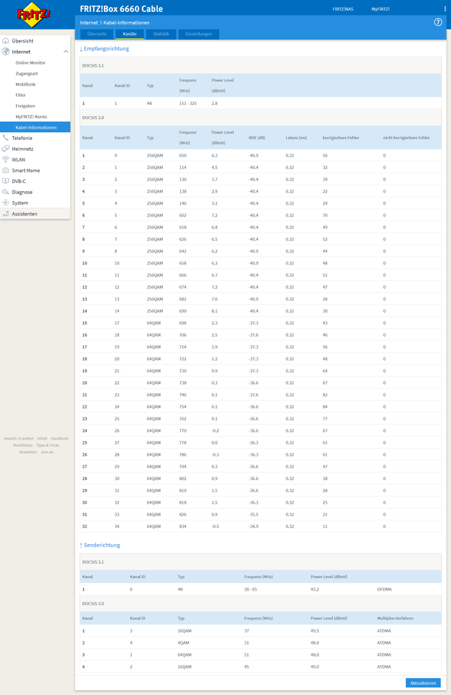

Guten Tag,
nachdem mir die Hotline-Mitarbeiter leider nicht helfen konnten, versuche ich es Mal hier.
Leider hat die Leih-FritzBox 6660 immer wieder Mal Verbindungsabbrüche, insbesondere wenn die Temperaturen über 30°C steigen (und meistens so anfangend gegen 15:30 bis 17:00 Uhr).
Die Modemwerte sehen dann auch als nie wirklich prickelnd aus, sofern man das mit Informationen aus diversen Quellen herauslesen und beurteilen kann. (insbesondere Senderichtung / Upload / Rückweg ist öfters Mal bei 4QAM)
Dies ist nun leider seit circa 2 Jahren so, dieses Jahr wegen dem Temperaturen leider nur extrem.
Die aktuellen Modemwerte sehen wie folgt aus:
Es wäre sehr sehr cool wenn das Problem irgendwie Mal richtig gelöst werden könnte.
Vielen Dank im Voraus.
PS: Region 6713x

@ClaudiaEinen Werksreset habe ich noch nicht durchgeführt. Die Neuverbindung sind auch nicht von mir angestoßen gewesen bis auf einen.
Leider musste ich abends Mal feststellen, dass trotz ! keiner ! Neuverbindungen immer Mal wieder keine Verbindung zu allen möglichen Servern hergestellt werden konnte (google.de, 1.1.1.1, facebook.com, etc). Währenddessen konnte ich in der FritzBox beobachten, wie der DOCSIS 3.1 Upstream Kanal immer wieder verschwunden und nach ein paar Minuten wieder erschienen ist.
Zu aktueller Uhrzeit (Sonntag 21:29 Uhr) sehen die Modemwerte wie folgt aus:
Eine Messung mittels Iperf3 ergibt regelmäßig Upload-Einbrüche auf bis 4 MBit/s:

[ 4] 704.00-705.01 sec 768 KBytes 6.28 Mbits/sec
[ 4] 705.01-706.00 sec 512 KBytes 4.21 Mbits/sec
[ 4] 706.00-707.00 sec 512 KBytes 4.19 Mbits/sec
[ 4] 707.00-708.01 sec 384 KBytes 3.14 Mbits/sec
[ 4] 708.01-709.01 sec 384 KBytes 3.15 Mbits/sec
[ 4] 709.01-710.01 sec 384 KBytes 3.14 Mbits/sec
[ 4] 710.01-711.01 sec 640 KBytes 5.22 Mbits/sec
[ 4] 711.01-712.01 sec 640 KBytes 5.25 Mbits/sec
[ 4] 712.01-713.01 sec 512 KBytes 4.19 Mbits/sec
[ 4] 713.01-714.01 sec 512 KBytes 4.18 Mbits/sec
[ 4] 714.01-715.00 sec 640 KBytes 5.30 Mbits/sec
[ 4] 715.00-716.01 sec 384 KBytes 3.12 Mbits/sec
[ 4] 716.01-717.00 sec 256 KBytes 2.12 Mbits/sec
[ 4] 717.00-718.00 sec 512 KBytes 4.20 Mbits/sec
[ 4] 718.00-719.00 sec 640 KBytes 5.24 Mbits/sec
[ 4] 719.00-720.00 sec 896 KBytes 7.32 Mbits/sec
[ 4] 720.00-721.00 sec 896 KBytes 7.35 Mbits/sec
[ 4] 721.00-722.00 sec 512 KBytes 4.20 Mbits/sec
[ 4] 722.00-723.00 sec 384 KBytes 3.14 Mbits/sec
[ 4] 723.00-724.00 sec 384 KBytes 3.15 Mbits/sec
[ 4] 724.00-725.00 sec 512 KBytes 4.20 Mbits/sec
[ 4] 725.00-726.00 sec 512 KBytes 4.19 Mbits/sec
[ 4] 726.00-727.00 sec 768 KBytes 6.29 Mbits/sec
[ 4] 727.00-728.00 sec 640 KBytes 5.25 Mbits/sec
[ 4] 728.00-729.00 sec 512 KBytes 4.18 Mbits/sec
[ 4] 729.00-730.00 sec 896 KBytes 7.34 Mbits/sec
[ 4] 730.00-731.00 sec 1.00 MBytes 8.41 Mbits/sec
[ 4] 731.00-732.00 sec 1.00 MBytes 8.37 Mbits/sec
[ 4] 732.00-733.00 sec 384 KBytes 3.15 Mbits/sec
[ 4] 733.00-734.00 sec 512 KBytes 4.20 Mbits/sec
[ 4] 734.00-735.01 sec 768 KBytes 6.26 Mbits/sec
[ 4] 735.01-736.01 sec 1.88 MBytes 15.7 Mbits/sec
[ 4] 736.01-737.01 sec 3.00 MBytes 25.1 Mbits/sec
[ 4] 737.01-738.01 sec 3.75 MBytes 31.3 Mbits/sec
[ 4] 738.01-739.01 sec 2.62 MBytes 22.0 Mbits/sec
[ 4] 739.01-740.01 sec 2.38 MBytes 19.9 Mbits/sec
[ 4] 740.01-741.01 sec 4.12 MBytes 34.5 Mbits/sec
[ 4] 741.01-742.00 sec 5.75 MBytes 48.8 Mbits/sec
[ 4] 742.00-743.01 sec 4.12 MBytes 34.2 Mbits/sec
[ 4] 743.01-744.00 sec 3.88 MBytes 32.9 Mbits/sec
[ 4] 744.00-745.00 sec 4.75 MBytes 39.9 Mbits/sec
[ 4] 745.00-746.00 sec 5.12 MBytes 43.0 Mbits/sec
[ 4] 746.00-747.00 sec 5.12 MBytes 42.9 Mbits/sec
[ 4] 747.00-748.00 sec 5.38 MBytes 45.1 Mbits/sec
[ 4] 748.00-749.00 sec 5.50 MBytes 46.1 Mbits/sec
[ 4] 749.00-750.01 sec 5.50 MBytes 46.0 Mbits/sec
[ 4] 750.01-751.02 sec 4.00 MBytes 33.3 Mbits/sec
[ 4] 751.02-752.01 sec 2.00 MBytes 16.9 Mbits/sec
[ 4] 752.01-753.01 sec 1.12 MBytes 9.40 Mbits/sec
[ 4] 753.01-754.01 sec 896 KBytes 7.35 Mbits/sec
[ 4] 754.01-755.00 sec 896 KBytes 7.38 Mbits/sec
[ 4] 755.00-756.00 sec 1.50 MBytes 12.6 Mbits/sec
[ 4] 756.00-757.01 sec 1.00 MBytes 8.33 Mbits/sec
[ 4] 757.01-758.01 sec 1.25 MBytes 10.5 Mbits/sec
[ 4] 758.01-759.01 sec 1.38 MBytes 11.5 Mbits/sec
[ 4] 759.01-760.02 sec 1.12 MBytes 9.43 Mbits/sec
[ 4] 760.02-761.01 sec 1.12 MBytes 9.45 Mbits/sec
[ 4] 761.01-762.00 sec 1.12 MBytes 9.54 Mbits/sec
[ 4] 762.00-763.00 sec 768 KBytes 6.29 Mbits/sec
[ 4] 763.00-764.00 sec 640 KBytes 5.24 Mbits/sec
[ 4] 764.00-765.01 sec 1.00 MBytes 8.36 Mbits/sec
[ 4] 765.01-766.00 sec 1.75 MBytes 14.7 Mbits/sec
[ 4] 766.00-767.00 sec 1.25 MBytes 10.5 Mbits/sec
[ 4] 767.00-768.01 sec 1.25 MBytes 10.4 Mbits/sec
[ 4] 768.01-769.00 sec 1.12 MBytes 9.47 Mbits/sec
[ 4] 769.00-770.01 sec 1.38 MBytes 11.5 Mbits/sec
[ 4] 770.01-771.01 sec 896 KBytes 7.31 Mbits/sec
[ 4] 771.01-772.01 sec 768 KBytes 6.30 Mbits/sec
[ 4] 772.01-773.01 sec 1.25 MBytes 10.5 Mbits/sec
[ 4] 773.01-774.01 sec 1.12 MBytes 9.40 Mbits/sec
[ 4] 774.01-775.01 sec 1.12 MBytes 9.43 Mbits/sec
[ 4] 775.01-776.01 sec 896 KBytes 7.35 Mbits/sec
[ 4] 776.01-777.01 sec 512 KBytes 4.19 Mbits/sec
[ 4] 777.01-778.01 sec 512 KBytes 4.20 Mbits/sec
[ 4] 778.01-779.01 sec 768 KBytes 6.29 Mbits/sec
[ 4] 779.01-780.00 sec 1.12 MBytes 9.55 Mbits/sec
[ 4] 780.00-781.01 sec 896 KBytes 7.28 Mbits/sec
[ 4] 781.01-782.01 sec 640 KBytes 5.22 Mbits/sec
[ 4] 782.01-783.00 sec 384 KBytes 3.19 Mbits/sec
[ 4] 783.00-784.00 sec 0.00 Bytes 0.00 Mbits/sec
[ 4] 784.00-785.00 sec 512 KBytes 4.18 Mbits/sec
[ 4] 785.00-786.01 sec 1.00 MBytes 8.35 Mbits/sec
[ 4] 786.01-787.01 sec 640 KBytes 5.24 Mbits/sec
[ 4] 787.01-788.01 sec 768 KBytes 6.29 Mbits/sec
[ 4] 788.01-789.01 sec 640 KBytes 5.22 Mbits/sec
[ 4] 789.01-790.01 sec 512 KBytes 4.20 Mbits/sec
[ 4] 790.01-791.01 sec 512 KBytes 4.20 Mbits/sec
[ 4] 791.01-792.00 sec 896 KBytes 7.41 Mbits/sec
[ 4] 792.00-793.01 sec 512 KBytes 4.14 Mbits/sec
[ 4] 793.01-794.01 sec 768 KBytes 6.29 Mbits/sec
[ 4] 794.01-795.00 sec 512 KBytes 4.25 Mbits/sec
[ 4] 795.00-796.00 sec 384 KBytes 3.14 Mbits/sec
[ 4] 796.00-797.00 sec 640 KBytes 5.24 Mbits/sec
[ 4] 797.00-798.01 sec 768 KBytes 6.27 Mbits/sec
[ 4] 798.01-799.01 sec 1.25 MBytes 10.5 Mbits/sec
[ 4] 799.01-800.01 sec 1.38 MBytes 11.5 Mbits/sec
[ 4] 800.01-801.01 sec 2.12 MBytes 17.8 Mbits/sec
[ 4] 801.01-802.01 sec 1.62 MBytes 13.6 Mbits/sec
[ 4] 802.01-803.00 sec 1.88 MBytes 15.8 Mbits/sec
[ 4] 803.00-804.01 sec 2.62 MBytes 21.8 Mbits/sec
[ 4] 804.01-805.01 sec 1.62 MBytes 13.6 Mbits/sec
[ 4] 805.01-806.01 sec 2.50 MBytes 21.0 Mbits/sec
[ 4] 806.01-807.01 sec 1.75 MBytes 14.6 Mbits/sec
[ 4] 807.01-808.01 sec 1.12 MBytes 9.44 Mbits/sec
[ 4] 808.01-809.01 sec 1.00 MBytes 8.39 Mbits/sec
[ 4] 809.01-810.00 sec 1.62 MBytes 13.8 Mbits/sec
[ 4] 810.00-811.00 sec 1.62 MBytes 13.6 Mbits/sec
[ 4] 811.00-812.00 sec 2.12 MBytes 17.9 Mbits/sec
[ 4] 812.00-813.01 sec 640 KBytes 5.21 Mbits/sec
[ 4] 813.01-814.01 sec 512 KBytes 4.20 Mbits/sec
[ 4] 814.01-815.01 sec 640 KBytes 5.24 Mbits/sec
[ 4] 815.01-816.01 sec 640 KBytes 5.23 Mbits/sec
[ 4] 816.01-817.01 sec 384 KBytes 3.15 Mbits/sec
[ 4] 817.01-818.01 sec 640 KBytes 5.24 Mbits/sec
[ 4] 818.01-819.01 sec 640 KBytes 5.22 Mbits/sec
[ 4] 819.01-820.01 sec 896 KBytes 7.34 Mbits/sec
[ 4] 820.01-821.01 sec 1.12 MBytes 9.45 Mbits/sec
[ 4] 821.01-822.01 sec 896 KBytes 7.33 Mbits/sec
[ 4] 822.01-823.00 sec 512 KBytes 4.24 Mbits/sec
[ 4] 823.00-824.01 sec 640 KBytes 5.18 Mbits/sec
[ 4] 824.01-825.01 sec 896 KBytes 7.40 Mbits/sec
[ 4] 825.01-826.01 sec 768 KBytes 6.24 Mbits/sec
[ 4] 826.01-827.00 sec 768 KBytes 6.34 Mbits/sec
[ 4] 827.00-828.01 sec 1.00 MBytes 8.33 Mbits/sec
[ 4] 828.01-829.01 sec 1.25 MBytes 10.5 Mbits/sec
[ 4] 829.01-830.01 sec 2.00 MBytes 16.8 Mbits/sec
[ 4] 830.01-831.00 sec 2.50 MBytes 21.2 Mbits/sec
[ 4] 831.00-832.00 sec 2.75 MBytes 23.1 Mbits/sec
[ 4] 832.00-833.00 sec 2.25 MBytes 18.9 Mbits/sec
[ 4] 833.00-834.00 sec 1.25 MBytes 10.5 Mbits/sec
[ 4] 834.00-835.00 sec 1.38 MBytes 11.5 Mbits/sec
[ 4] 835.00-836.00 sec 1.88 MBytes 15.7 Mbits/sec
[ 4] 836.00-837.01 sec 1.12 MBytes 9.39 Mbits/sec
[ 4] 837.01-838.01 sec 896 KBytes 7.33 Mbits/sec
[ 4] 838.01-839.01 sec 1.75 MBytes 14.7 Mbits/sec
[ 4] 839.01-840.00 sec 1.38 MBytes 11.7 Mbits/sec
[ 4] 840.00-841.00 sec 1.25 MBytes 10.5 Mbits/sec
[ 4] 841.00-842.00 sec 1.50 MBytes 12.6 Mbits/sec
[ 4] 842.00-843.00 sec 1.62 MBytes 13.6 Mbits/sec
[ 4] 843.00-844.00 sec 2.25 MBytes 19.0 Mbits/sec
[ 4] 844.00-845.01 sec 1.88 MBytes 15.6 Mbits/sec
[ 4] 845.01-846.01 sec 1.88 MBytes 15.7 Mbits/sec
[ 4] 846.01-847.00 sec 2.25 MBytes 19.0 Mbits/sec
[ 4] 847.00-848.01 sec 2.75 MBytes 22.9 Mbits/sec
[ 4] 848.01-849.01 sec 2.25 MBytes 18.8 Mbits/sec
[ 4] 849.01-850.01 sec 1.50 MBytes 12.6 Mbits/sec
[ 4] 850.01-851.01 sec 896 KBytes 7.35 Mbits/sec
[ 4] 851.01-852.00 sec 1.62 MBytes 13.8 Mbits/sec
[ 4] 852.00-853.01 sec 2.75 MBytes 22.8 Mbits/sec
[ 4] 853.01-854.00 sec 1.38 MBytes 11.7 Mbits/sec
[ 4] 854.00-855.00 sec 1.75 MBytes 14.7 Mbits/sec
[ 4] 855.00-856.00 sec 2.00 MBytes 16.8 Mbits/sec
[ 4] 856.00-857.00 sec 1.75 MBytes 14.7 Mbits/sec
[ 4] 857.00-858.01 sec 2.25 MBytes 18.8 Mbits/sec
[ 4] 858.01-859.01 sec 1.50 MBytes 12.6 Mbits/sec
[ 4] 859.01-860.00 sec 2.75 MBytes 23.2 Mbits/sec
[ 4] 860.00-861.00 sec 2.88 MBytes 24.1 Mbits/sec
[ 4] 861.00-862.00 sec 1.75 MBytes 14.7 Mbits/sec
[ 4] 862.00-863.00 sec 1.12 MBytes 9.44 Mbits/sec
[ 4] 863.00-864.01 sec 1.75 MBytes 14.6 Mbits/sec
[ 4] 864.01-865.01 sec 1.62 MBytes 13.6 Mbits/sec
[ 4] 865.01-866.01 sec 1.38 MBytes 11.5 Mbits/sec
[ 4] 866.01-867.01 sec 1.25 MBytes 10.4 Mbits/sec
[ 4] 867.01-868.01 sec 1.00 MBytes 8.39 Mbits/sec
[ 4] 868.01-869.01 sec 1.62 MBytes 13.6 Mbits/sec
[ 4] 869.01-870.00 sec 1.62 MBytes 13.8 Mbits/sec
[ 4] 870.00-871.00 sec 1.25 MBytes 10.5 Mbits/sec
[ 4] 871.00-872.00 sec 1.50 MBytes 12.6 Mbits/sec
[ 4] 872.00-873.01 sec 896 KBytes 7.33 Mbits/sec
[ 4] 873.01-874.01 sec 1.00 MBytes 8.38 Mbits/sec
[ 4] 874.01-875.01 sec 1.12 MBytes 9.43 Mbits/sec
[ 4] 875.01-876.01 sec 1.38 MBytes 11.5 Mbits/sec
[ 4] 876.01-877.01 sec 1.25 MBytes 10.5 Mbits/sec
[ 4] 877.01-878.01 sec 1.12 MBytes 9.44 Mbits/sec
[ 4] 878.01-879.00 sec 1.62 MBytes 13.8 Mbits/sec
[ 4] 879.00-880.00 sec 1.75 MBytes 14.7 Mbits/sec
[ 4] 880.00-881.00 sec 1.38 MBytes 11.5 Mbits/sec
[ 4] 881.00-882.00 sec 1.12 MBytes 9.41 Mbits/sec
[ 4] 882.00-883.00 sec 896 KBytes 7.34 Mbits/sec
[ 4] 883.00-884.00 sec 896 KBytes 7.34 Mbits/sec
[ 4] 884.00-885.01 sec 896 KBytes 7.31 Mbits/sec
[ 4] 885.01-886.01 sec 1.00 MBytes 8.39 Mbits/sec
[ 4] 886.01-887.01 sec 768 KBytes 6.29 Mbits/sec
[ 4] 887.01-888.01 sec 1.00 MBytes 8.36 Mbits/sec
[ 4] 888.01-889.01 sec 1.00 MBytes 8.40 Mbits/sec
[ 4] 889.01-890.01 sec 640 KBytes 5.24 Mbits/sec
[ 4] 890.01-891.01 sec 640 KBytes 5.22 Mbits/sec
[ 4] 891.01-892.00 sec 512 KBytes 4.25 Mbits/sec
[ 4] 892.00-893.00 sec 768 KBytes 6.28 Mbits/sec
[ 4] 893.00-894.01 sec 768 KBytes 6.27 Mbits/sec
[ 4] 894.01-895.01 sec 640 KBytes 5.25 Mbits/sec
[ 4] 895.01-896.00 sec 640 KBytes 5.26 Mbits/sec
[ 4] 896.00-897.01 sec 768 KBytes 6.27 Mbits/sec
[ 4] 897.01-898.00 sec 384 KBytes 3.15 Mbits/sec
[ 4] 898.00-899.00 sec 640 KBytes 5.25 Mbits/sec
[ 4] 899.00-900.01 sec 768 KBytes 6.27 Mbits/sec
Test Complete. Summary Results:
[ ID] Interval Transfer Bandwidth
[ 4] 0.00-900.01 sec 2.68 GBytes 25.5 Mbits/sec sender
[ 4] 0.00-900.01 sec 2.68 GBytes 25.5 Mbits/sec receiver
CPU Utilization: local/sender 0.2% (0.1%u/0.1%s), remote/receiver 4.1% (0.6%u/3.5%s)
iperf Done.

Ich bin in Lampertheim und auch hier dasselbe Problem, sobald die Temperaturen draußen steigen, Netzausfälle zwischen 6 und 10 Minuten lang, tagsüber an die 10mal.

du hast nen Rückwegstörer, glaube nicht das es mit der Temp zu tun hat!
