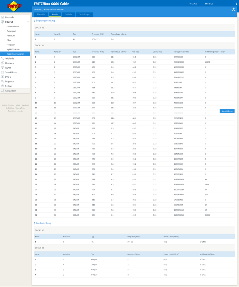

nachdem mir die Hotline-Mitarbeiter leider nicht helfen konnten, versuche ich es Mal hier.
Leider hat die Leih-FritzBox 6660 immer wieder Mal Verbindungsabbrüche, insbesondere wenn die Temperaturen über 30°C steigen (und meistens so anfangend gegen 15:30 bis 17:00 Uhr).
Die Modemwerte sehen dann auch als nie wirklich prickelnd aus, sofern man das mit Informationen aus diversen Quellen herauslesen und beurteilen kann. (insbesondere Senderichtung / Upload / Rückweg ist öfters Mal bei 4QAM)
Dies ist nun leider seit circa 2 Jahren so, dieses Jahr wegen dem Temperaturen leider nur extrem.
Die aktuellen Modemwerte sehen wie folgt aus:Screenshot 2022-06-18 at 10-23-35 FRITZ!Box 6660 Cable 2.png
Es wäre sehr sehr cool wenn das Problem irgendwie Mal richtig gelöst werden könnte.
Vielen Dank im Voraus.
PS: Region 6713x

@Kieferer@McLoud79 aktuell schaut es bei mir mit den Modemwerte wiefolgt aus:
(Wenn ich das richtig interpretiere deuten die 4QAM im Rückweg immer noch auf einen Rückwegstörer)

Diese Internet bzw. Konnektivitätsabbrüche (auch Telefon und TV) habe ich in 67133 auch und die kehren jährlich im Sommer so sicher zurück wie Corona im Herbst.
Die Jahre zuvor war immer die Rede von einem Verstärkerpunkt der ausgefallen sei. Das tut er jedenfalls so ab 15 Uhr bis 20 Uhr sehr gewissenhaft. Sobald die Temperaturen jenseits von 30 Grad sind ist stündlich Internet weg für 4-6 Minuten. Das ist natürlich ärgerlich wenn man im Homeoffice an einer Konferenz teilnimmt.
Das ganze wäre nicht so schlimm wenn die Mobile Bandbreite bei Vodavone nicht so unterirdisch wäre in weiten Teilen von Maxdorf.
Halten Sie uns nicht weiter zum Narren und investieren Sie in eine Klimaanlage!
ich habe gerade bei der Fa. Tritek angerufen, die ja für Vodafone die Entstörung durchführt. Von dort wurde mir mitgeteilt, dass man gerade im Bereich des Westrings auf der Suche nach dem "Rückwegstörer" sei. Allerdings war die Dame verwundert, dass es auch in der Goethestraße Probleme gibt, da wir an einem anderen Kabel hängen würden.
Ich habe ihr nochmal den Verdacht bzgl. der hohen Temperaturen mitgeteilt. Diese Information war anscheinend neu für sie und sie wollte dies den Technikern weitergeben. Ich kann mir aber nicht vorstellen, dass denen das Temperaturproblem nicht bekannt sein soll.
Mein Anschluss läuft seit 21.06., 19.38 Uhr stabil. Mal sehen was heute Nachmittag passiert, wenn es wieder Richtung 30 Grad geht.

@Niu
Solange die Entstörung im Gange ist, ist es schwierig Rückschlüsse wegen eines vermeintlichen Rückwegstörers zu ziehen.
Ohne den OFDMA hast du vollkommen Recht. Der Upload läuft zu 100% über die SC Kanäle.
Mit OFDMA läuft der Upload zu 99.7% über diesen Kanal und zu 0.3% über die SC Kanäle.
Das CMTS setzt die Modulation runter. Du kannst hier noch was Erhellendes erfahren.
Auch der OFDMA hat 5? Profile, da kann auch geschalten werden. Ein Kunde mit 10MBits im Upload braucht keine 64QAM und wird mit 16QAM festgezurrt. Nix genaues weiß ich auch nicht.
Auch bei einer bescheidenen Modulation & aktiven OFDMA solltest du wesentlich mehr im Upload haben.
Ich habe mal deine Sreenshots für den Upload zusammen gedengelt.
Hier dein Speed im Upload.

Erstmal vielen lieben Dank für deine ganze Unterstützung, ich glaube das muss einfach Mal so gesagt / festgehalten werden.
Ich habe vorhin bei der Hotline angerufen wie der Stand von meinem Ticket ist und es stellte sich raus "Das Ticket wurde geschlossen, da Ihr Anschluss entstört wurde", was ich etwas mau für einen Business-Anschluss finde.
Habe direkt ein neues Ticket aufmachen lassen wegen Totalausfällen (Telefon + Kabel + TV, Ticket # 007-1204963/22).
Bis jetzt waren es bei mir heute auch wieder 4 Ausfälle (Neuverbindungen um 15:49, 19:09, 20:06 und 20:19 Uhr).
Zwischenzeitlich waren auch Mal nur insgesamt 4 Kanäle im Upload vorhanden (der auf 45MHz hat komplett gefehlt).
Wenn ich mit der FRITZ!Box während des Ausfalls ein Spektrum erstellen lasse, bekomme ich folgendes Ergebnis:

Vielen Dank für die Blumen. Die werde ich mir in mein Büro stellen, auf die Gefahr hin, dass sie verwelken. Smiley (zwinkernd)
Mhmm, diese dB Werte sind vom Downstream, da hast du keine Probleme.
Besser, du liest die Werte permanent in Influx ein. Für die Cable Schwitzbox gibt es unzählige Projekte auf Github, nur ein Beispiel hier oder hier.
