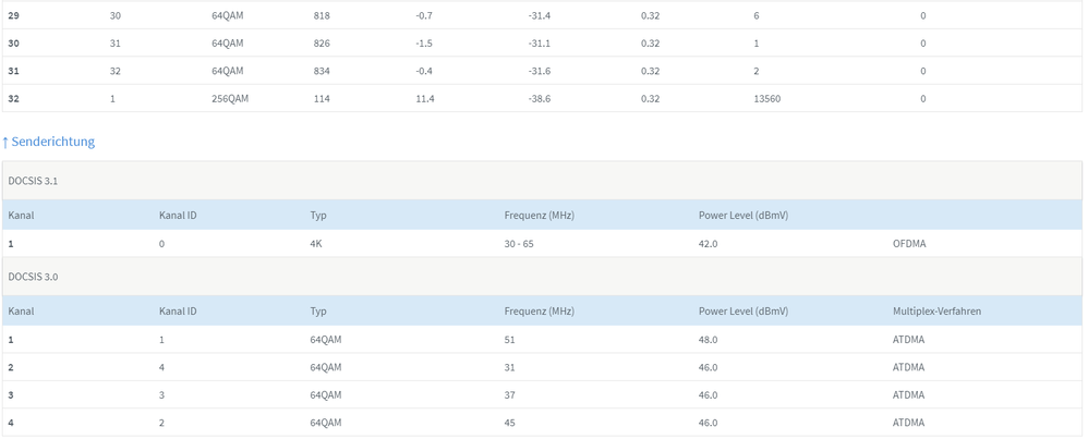

Hallo @Gelöschter User ,
sorry für die späte Rückmeldung, ich habe es weiter mit Störungsmeldungen versucht, die bislang nicht wirklich geholfen haben.
Hier sind die Upload-Kanäle (stammt von der gleichen Messung wie oben): 220826_Fehler_Fritzbox_3.PNG
Ferner im Anhang noch ein Log von WinMTR.

Hallo @Henning77 ,
auch die Uploadkanäle sind unauffällig, hast du es schon über
