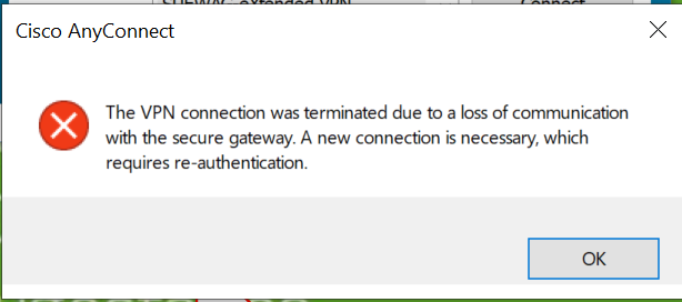

ich hole das Thema mal hoch, da das Problem immernoch besteht. Über Mobilfunk geht es zwar übergangsweise, ist aber auch keine Dauerlösung.
Könnte man bitte einen Austausch des Kabelmodems veranlassen?
Die Fehlermeldung lautet nach Verbindung zum VPN-Server und Eingabe meine VPN-Passwortes:
