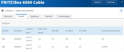

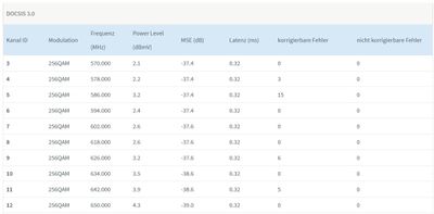

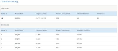

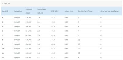

Hallo, ich und die gesamte Nachbarschaft hat ständig Internetaussetzer, die nur kurzzeitig durch einen Router Neustart behoben werden können.
Unzählige Anrufe bei der Hotline, Störungstickets und Technikerbesuche haben alles nichts geholfen.
Könnte sich mal bitte jemand meine Signalwerte anschauen und mir sagen, ob hier alles in Ordnung ist?

die Pegel sind ok, einfach wenns nicht geht wieder ein Foto von den Kanälen machen, bevor man die Fritte neu startet!

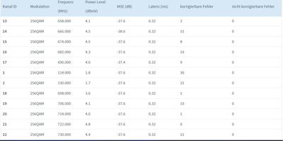

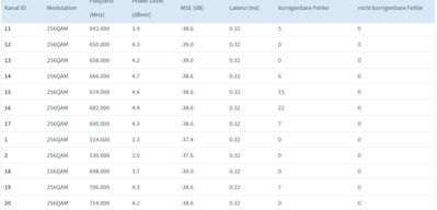

Es ist wieder mal soweit... es geht gar nichts mehr. Selbst der Router Neustart bringt nichts!
Hier die Pegel:
Das ist so frustrierend wenn man jeden Monat für eine 1000 Mbit Leitung bezahlt und nichts davon hat.
Woran kann das liegen?

die Pegel sind soweit ok, mache mal nen Pingplotter , Anleitung auf youtube! Lan oder Wlan ?
