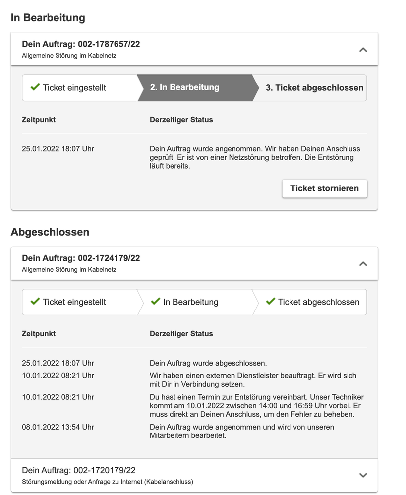

Nun habe ich vorhin erneut versucht ein Ticket aufzumachen mit diesm Ergebniss:
Hallo XXXX Deinen Anschluss prüfen wir jetzt in den nächsten Stunden. Damit wollen wir die Ursache der Störung herausfinden. Hab bitte etwas Geduld, da das bis zu 10 Stunden dauern kann. Danach bekommst Du eine Info von uns. Freundliche Grüße, Dein Vodafone-Team
Soweit so gut möchte man meinen, aber dann:
Hallo XXXXXXX, wir konnten netzseitig keinen Fehler feststellen. Prüf deshalb bitte Dein Heimnetzwerk - inklusive aller Kabel und Geräteeinstellungen. Hilfe dazu gibts direkt hier <http://www.vod.af/hilfe_service> . Meld Dich bitte nochmal, falls die Störung weiterhin besteht. Freundliche Grüße, Dein Vodafone-Team
Und damit wurde das Ticket dann auch schon wieder geschlossen, OBWOHL ich sagte das die Probleme seit der Umstellung auftreten, das ich bereits alles mögliche bis zu der Dose in meiner Mietwohnung getan hätte was möglich ist und bitte eine versierte Lösungsfindung auf Vodafone Seite hätte.

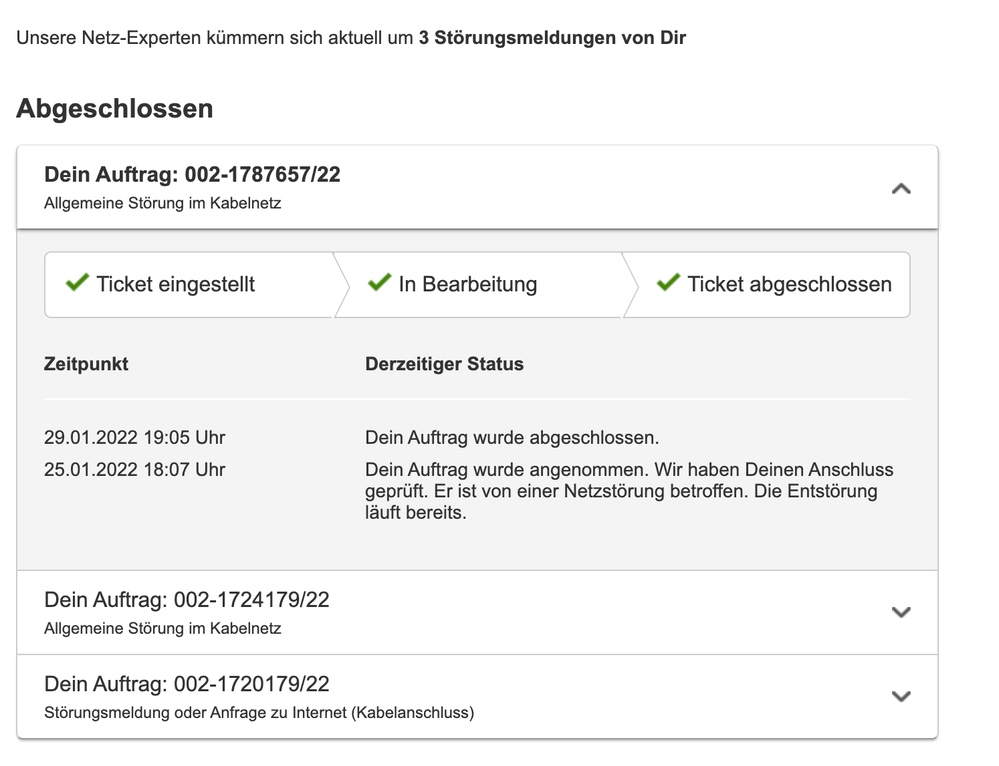

Heute ist was grossartiges passiert, man hat das Ticket einfach mal geschlossen. Kommentarlos (siehe angehängtes Bild.
Nicht das etwas besser geworden wäre, sich auch nur irgend ein Techniker oder Mitarbeiter bemüht hätte nachzufragen oder bescheid zu geben... NICHTS.

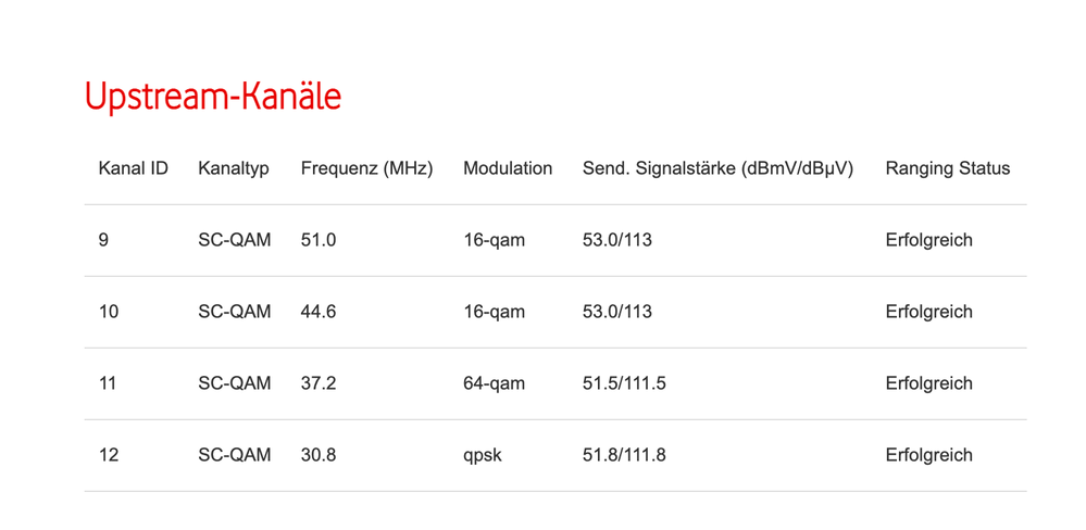

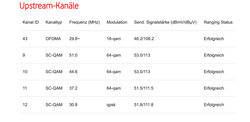

wie im Post oben zu sehen (die Aufnahmen sind von NACH dem Schliessen des Tickets) sind die Kanäle nicht stabil.
Zumindest die Docsis 3.0 Kanäle... Der 3.1 Kanal scheint allerdings nicht zu flappen. Da die Flapps spürbar sind, also Packet Drops, gehe ich erstmal nicht davon aus das der 3.1er Kanal exklusiv genutzt wird.
Aktuell ist meine eigene Fritzbox drann, die hat zwar die selben Probleme wie der Vodafone Router mit der Upstream Modulation, scheint sich aber etwas weniger zickig zu verhalten wenn die Kanäle wackeln, also weniger Drops....

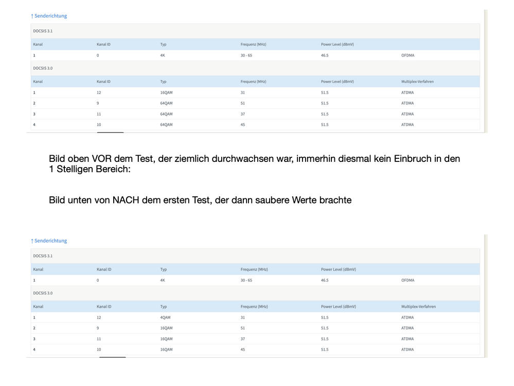

Hier mal eine Aufnahme von eben gerade, bei diesen Tests waren aber sogar die schlechten Werte nicht so schlecht (also einstellige MBits Werte mit gehäuften Aussetzern) wie sonst, das wechselt leider stetig.
