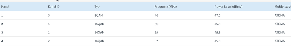

an meinem Anschluss gibt es seit nun bereits seit >2 Monaten Probleme mit dem Upload. Der Upload ist nun kaum mehr schneller als 5 Mbit und schwankt dazu auch stark. In der Fritz Box ist zu erkennen, dass die Modulation auf allen Kanälen dauernd hin und her schwankt.
Folgende Screenshots sind über einen Zeitraum von 30 Minuten aufgenommen. Man sieht die Schwankungen zwischen 64QAM und 16QAM

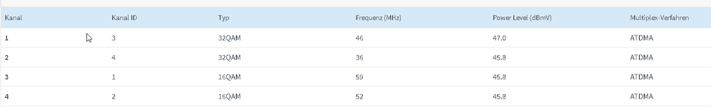

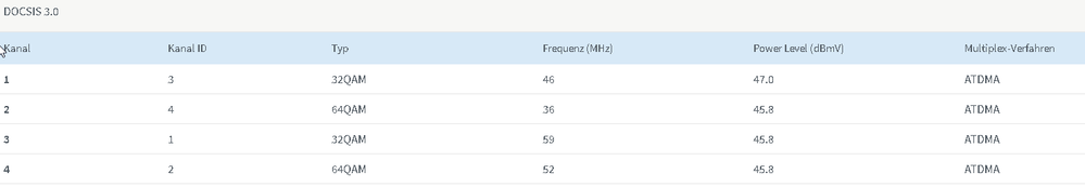

01.02.2021 10:31 - bearbeitet 01.02.2021 10:33
Und es wird noch schlechter...

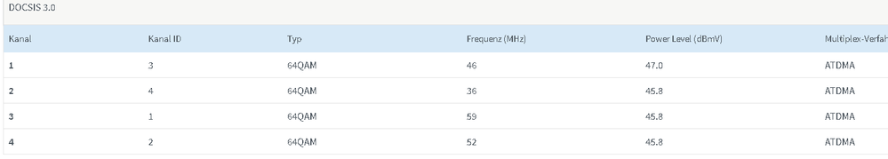

am 01.02.2021 11:26
Und jetzt wieder alles auf 64QAM, wobei die Uploadgeschwindigkeit gleichbleibend schlecht bleibt:
