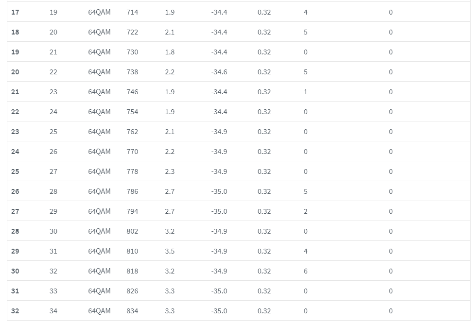

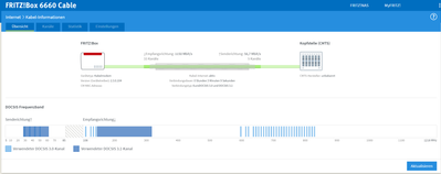

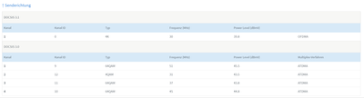

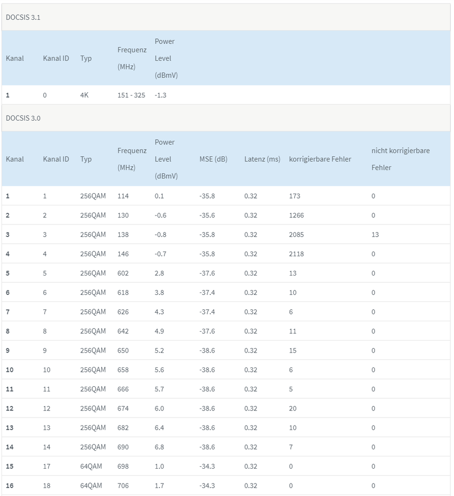

Signalwerte: Siehe Screenshots; Download sieht ok aus, aber beim Upload hat zumeist ein Docsis 3.0 Kanal (Kanal 2, ID 12) nur 16QAM. Teilweise springt dieser kurz (1 Min. max) auf 64QAM, damit sind dann auch die 50 Mbit/s Upload zu erreichen. Mindestens einmal waren auch 3 der 4 Docsis 3.0 Kanäle auf 16QAM.
Gerade die Sache mit 16QAM auf den Upload-Kanälen würde für mich im ersten Moment auf einen Störer hindeuten, jedoch war mit der alten Box bis direkt vor dem Anklemmen der neuen Box alles super. Wäre ja ein komischer Zufall... Ich gehe jedoch eher von Problemen mit der Umstellung auf Docsis 3.1 aus.

Downloadwerte 1Downloadwerte 1Downloadwerte 2Downloadwerte 2Uploadwerte - 1 Kanal 16QAMUploadwerte - 1 Kanal 16QAMUploadwerte - 3 Kanäle 16QAMUploadwerte - 3 Kanäle 16QAMUploadwerte - alles i.O. Upload 50 Mbit/sUploadwerte - alles i.O. Upload 50 Mbit/sSpeedtestsSpeedtestsPingplotterPingplotter

Die vier DOCSIS 3.0 und der eine DOCSIS 3.1 Kanäle schienen korrekt zu modulieren. Bis auf gerade eben, da lag ein Kanal mit 4QAM an. Nach wenigen Minuten wieder 16QAM (jeweils Kanal ID 12). Nun wieder mit 64QAM, schwankt also. Eben brach auch der DOCSIS 3.1 Kanal komplett weg.

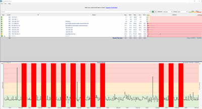

Jedoch kommt es immernoch zu starkem Paketverlust. Ich konnte dies nun wie folgt eingrenzen:

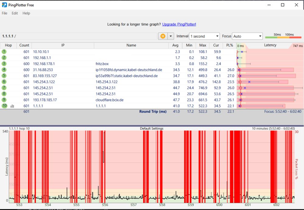

Nach 10-180 Sekunden ohne Probleme, gibt es für ca. 5-20 Sekunden 100% Paketverlust (schön zu sehen im Pingplotter). Es tritt also in Blöcken und scheinbar nicht dauerhaft auf.
Ich habe dies dann mal mit VOIP (UDP) getestet: zu den Zeiten, an denen ein Ping nicht durch geht, kann ich den Anrufer weiterhin hören, er mich aber nicht - d.h. der Upload bricht in Blöcken weg.  Sobald im Pingplotter kein Paketverlust mehr zu sehen ist, kann der Anrufer mich wieder hören.

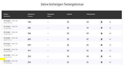

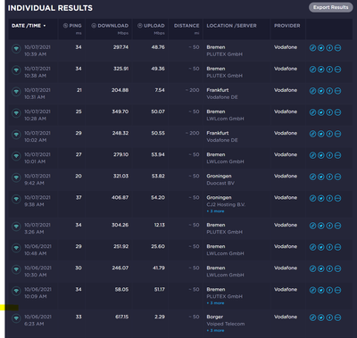

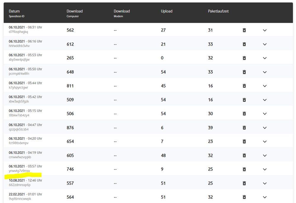

Speedtests: Wenn die Pakete ankommen (kein Paketverlust während der Messung), peakt der Download teils bei 500-800 Mbit/s, fällt aber im Laufe des Speedtests sehr schnell wieder ab auf teils 50 Mbit/s (Paketverlust?).
Im VF Speedtest wird scheinbar das Peak-Ergebnis angezeigt, was natürlich nicht gerade repräsentativ ist. Abgesehen davon ist der Download zu gering.
Der Upload scheint hingegen heute (entgegen der Problematik) recht stabil bei 50 Mbit/s zu liegen - wenn die Pakete vollständig durchgehen. Gestern hatte ich auch Phasen mit 5 Mbit/s.

Uploadpegel - ein Kanal mit 4QAMUploadpegel - ein Kanal mit 4QAMPingplotter 2 - auffällig sind die Blöcke an denen der Upload wegbrichtPingplotter 2 - auffällig sind die Blöcke an denen der Upload wegbrichtKabel-Übersicht in der BoxKabel-Übersicht in der BoxVF-SpeedtestsVF-SpeedtestsOokla SpeedtestsOokla SpeedtestsUpload - Kein DOCSIS 3.1Upload - Kein DOCSIS 3.1

Hast du eine Vermutung für den Grund der Störung? Die Pegel sehen für mich bis auf den DOCSIS3.1 Upload-Kanal soweit OK aus. Mit der Symptomatik, dass alle x Sekunden der Upload wegbricht (s. Pingplotter), vielleicht ein Rückweg-Störer, der nun erst mit Wechsel auf DOCSIS3.1 aufgefallen ist? Vorher gab es ja keine Probleme...
