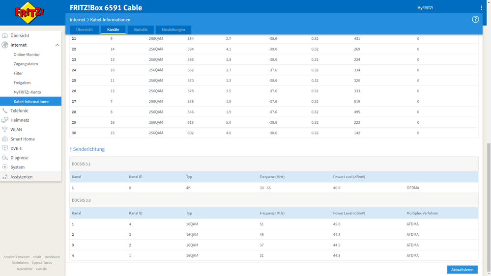

Ich kämpfe seit einigen Wochen mit Upload-Problemen, der Download ist bisher in der Regel Einwandfrei. Die Probleme sind Unregelmäßig / nicht konstant, es ist kein Muster zu erkennen. Tages / Uhrzeitunabhängig. Bisher habe ich alles mögliche Versicht um das Problem meinerseits zu beseitigen, ohne erfolg. Kabelmodem auf Werkseinstellungen gesetzt, andere LAN Kabel Verwendet oder Neustarts sowie andere Endgeräte brachten keine besserung.
Techniker war ein mal vor Ort, meinte die Werte der Leitung seien Einwandfrei. Seit dem Technikerbesuch beobachte ich die Situation sehr genau, dabei ist mir vor kurzem aufgefallen dass die Upload-Werte immer wieder "zurück fallen". So werden die nicht OFDMA-Uploadkanäle statt mit 64QAM dann mit 16QAM Moduliert, der OFDMA-Uploadkanal wird zwar im Webinterface mit 4K als Modulation angezeigt, in den Supportdateien der Fritz!Box wird der OFDMA-Kanal mit maximal 256QAM Moduliert. Und im Download zeigt mir die Supportdatei im OFDMA-Kanal 0 eine hohe Anzahl an unkorrigierbaren Paketen an.
Die Hotline hilft mir nicht weiter, entweder oder wird die Schuld bei mir gesucht, oder es wird behauptet dass die Werte in ordnung seien oder mein Segment sei überlastet. Da diese Probleme aber auch zu NICHT Spitzenzeiten, teilweise sogar Nachts auftauchen bin ich mir weiterhin sicher dass die Leitung an sich gestört ist. Würden die Uploadprobleme nur zu den Spitzenzeiten auftauchen, dann würde ich es "nachvollziehen" können da Segmentsüberlastung.
Daher suche ich jetzt hier Hilfe, die Hotline ist denke ich mal eine Sackgasse für mich...
Im Anhang Screenshots der Leitungswerte und vom letzten Speedtest (6Mbit Upload statt 50Mbit Upload).
Vielen Dank und schon mal frohe Festtage!
Übrigens hier die Leitungswerte der Fritz!Box Supportdatei (Upload):
UPSTREAM
  Service ID (SID):     6653
  Reg request SID:      6653

  Single-Carrier Channels: 8 (4 currently active)
   ID | Active | Frequency | SymRate | ChWidth | Attenuation | Power  | Power16 |  P-High  |  P-Low   | P-DRW-High | P-DRW-Low | DeltaPF |   Mod   |  Mux
      |        |   [MHz]   |  [MHz]  |  [kHz]  |    [dB]     | [dBmV] | [dBmV]  | [dBmV]   |  [dBmV]  |   [dBmV]   |   [dBmV]  |   [dB]  |         |
    4 |    YES |    51.000 |   5.120 |    6400 |      15.751 | 45.021 | 39.000  |   49.500 |   17.000 |     43.500 |    31.500 |   0.000 |   16QAM | ATDMA
    3 |    YES |    44.600 |   5.120 |    6400 |      16.487 | 44.271 | 38.250  |   49.500 |   17.000 |     43.500 |    31.500 |   0.000 |   16QAM | ATDMA
    2 |    YES |    37.200 |   5.120 |    6400 |      16.513 | 44.521 | 38.500  |   49.500 |   17.000 |     43.500 |    31.500 |   0.000 |   16QAM | ATDMA
    1 |    YES |    30.800 |   5.120 |    6400 |      16.681 | 44.521 | 38.500  |   49.500 |   17.000 |     43.500 |    31.500 |   0.000 |   16QAM | ATDMA
    0 |     NO |     9.961 |   0.000 |       0 |       0.000 |  0.000 |  0.000  |    0.000 |    0.000 |      0.000 |     0.000 |   0.000 |      er | ATDMA

@Luisa
ich habe mit AVM einen Austausch der Fritz!Box 6591 vereinbart um die Box als Fehlerquelle auszuschließen. Wobei laut AVM und deren Analyse (auch der Supportdateien) ist die Leitung nicht einwandfrei.
Sollte der Austausch der Fritz!Box keine Besserung der Leitung bringen, so werde ich Vodafone eine letzte Chance mit einer 14 Tägigen Frist geben. Sollte dies NICHT die Probleme lösen, so werde ich fristlos sonderkündigen!
@Luisa  oder liebe Vodafone Mitarbeiterinnen und Mitarbeiter:
wie kann ich falls nach den Tausch der Box keine Besserung eintritt die entsprechende Nachricht mit der letzten Frist an Vodafone übermitteln? Es wird garantiert weitere Wege geben als die klassische (und altmodische) Post? E-Mail Adresse oder irgend ein Formular?
Wobei bitte ich sicherheitshalber um die Postadresse wo ich die letzte Frist und / oder Sonderkündigung senden kann.
Danke!

Erst einmal kommt morgen von AVM eine neue Fritz!Box Cable 6591, einfach um den Router als potenzielle Fehlerquelle auszuschließen.
Ich habe die Tage meinen Anschluss genau beobachtet, erst einmal muss so oder so die zweite Dose in der Wohnung wieder in Betrieb gehen, sonst kann ich kein Fernsehen schauen. Und ein Kabel zur anderen Dose kann ich NICHT legen. Dennoch würde ich darum bitten noch kein Ticket zu erstellen, denn ich möchte erst einmal abwarten was der Routertausch bringt (oder auch nicht)!
Bezüglich des Internets bisher: selten werden volle 50 Mbit erreicht, jedoch deutlich zu selten und zu unzuverlässig. Oft waren die DOCSIS 3.0 Upload Kanäle bei QAM 16, DOCSIS 3.1 Upload bei 64QAM. Wobei zB heute habe ich den ganzen Tag über im Upload bei DOCSIS 3.0 64QAM und DOCSIS 3.1 Upload bei immerhin 256QAM. Geschwindigkeit dennoch weit weg von 50 Mbit Upload.
Mal sehen was morgen der Routertausch bringt. Wobei ich diese Woche Spätdienst habe, wenn ich pech habe darf ich erst übermorgen zu DHL wenn kein Nachbar da ist...
Speedtest Resultate, heute leider erst Werte ab 18 Uhr da ich auf dem Server Festplatten gewechselt habe:

Hier die Uploadwerte:
UPSTREAM
  Service ID (SID):     4381
  Reg request SID:      4381
  Override SID:         0
  PGA gain code:        50
  PGA current:          0
  Curr. PGA full scale: 0.000000
  PLoadMinSet:          12.500000
  Initial PLoadMinSet:  -1.000000
  Multiple upstreams:   YES
  Drop classifiers:     YES
  Frequency band:       5-85 MHz
    1 |    YES |    30.800 |   5.120 |    6400 |      13.963 | 41.021 | 35.000  |   49.500 |   17.000 |     37.000 |    25.000 |   0.000 |   64QAM | ATDMA
    4 |    YES |    51.000 |   5.120 |    6400 |      13.535 | 41.021 | 35.000  |   49.500 |   17.000 |     37.000 |    25.000 |   0.000 |   64QAM | ATDMA
    3 |    YES |    44.600 |   5.120 |    6400 |      13.517 | 41.021 | 35.000  |   49.500 |   17.000 |     37.000 |    25.000 |   0.000 |   64QAM | ATDMA
    2 |    YES |    37.200 |   5.120 |    6400 |      13.793 | 41.021 | 35.000  |   49.500 |   17.000 |     37.000 |    25.000 |   0.000 |   64QAM | ATDMA
  Multi-Carrier (OFDMA) Channels: 2 (1 currently active)
   ID | Active | First Subcarrier | Last Subcarrier | Active Subcarriers | Max Mod |  Gain  | Power  |  FFT Size
      |        |       [MHz]      |      [MHz]      |                    |         |  [dB]  | [dBmV] |
    0 |    YES |           29.800 |          64.750 |                640 |  256QAM |  0.229 | 37.000 | 4K
    1 |     NO |            0.000 |           0.000 |                  0 |       0 |  0.000 |  0.000 | None

   30 |    YES |   746.000 |     YES |  11.00 | -37.356 |        83 |           0 |     YES |     YES |      YES |  256QAM |     A
    1 |    YES |   474.000 |     YES |   7.80 | -37.636 |       371 |           0 |     YES |     YES |      YES |  256QAM |     A
   26 |    YES |   698.000 |     YES |  11.70 | -38.605 |       131 |           0 |     YES |     YES |      YES |  256QAM |     A
    3 |    YES |   490.000 |     YES |   8.10 | -37.356 |       459 |           0 |     YES |     YES |      YES |  256QAM |     A
    5 |    YES |   522.000 |     YES |   8.50 | -37.636 |      2236 |           0 |     YES |     YES |      YES |  256QAM |     A
    2 |    YES |   482.000 |     YES |   8.10 | -37.636 |       326 |           0 |     YES |     YES |      YES |  256QAM |     A
   27 |    YES |   706.000 |     YES |  11.20 | -37.356 |       146 |           0 |     YES |     YES |      YES |  256QAM |     A
    6 |    YES |   530.000 |     YES |   8.30 | -37.356 |       300 |           0 |     YES |     YES |      YES |  256QAM |     A
   25 |    YES |   690.000 |     YES |  11.70 | -38.983 |        66 |           0 |     YES |     YES |      YES |  256QAM |     A
   10 |    YES |   562.000 |     YES |   9.60 | -37.636 |       197 |           0 |     YES |     YES |      YES |  256QAM |     A
    9 |    YES |   554.000 |     YES |   9.40 | -37.636 |       272 |           0 |     YES |     YES |      YES |  256QAM |     A
   19 |    YES |   642.000 |     YES |  11.90 | -37.636 |        80 |           0 |     YES |     YES |      YES |  256QAM |     A
   18 |    YES |   634.000 |     YES |  12.10 | -38.983 |       129 |           0 |     YES |     YES |      YES |  256QAM |     A
   14 |    YES |   594.000 |     YES |  10.90 | -38.605 |       148 |          13 |     YES |     YES |      YES |  256QAM |     A
   11 |    YES |   570.000 |     YES |  10.20 | -38.605 |       182 |           0 |     YES |     YES |      YES |  256QAM |     A
   13 |    YES |   586.000 |     YES |  10.30 | -38.605 |       143 |           0 |     YES |     YES |      YES |  256QAM |     A
   17 |    YES |   626.000 |     YES |  11.90 | -38.605 |       100 |           0 |     YES |     YES |      YES |  256QAM |     A
   20 |    YES |   650.000 |     YES |  11.80 | -38.605 |       121 |           0 |     YES |     YES |      YES |  256QAM |     A
    8 |    YES |   546.000 |     YES |   8.50 | -37.356 |       297 |           0 |     YES |     YES |      YES |  256QAM |     A
   21 |    YES |   658.000 |     YES |  11.90 | -38.983 |       153 |           0 |     YES |     YES |      YES |  256QAM |     A
   23 |    YES |   674.000 |     YES |  11.90 | -38.605 |       116 |           0 |     YES |     YES |      YES |  256QAM |     A
   12 |    YES |   578.000 |     YES |  10.00 | -37.636 |       204 |           0 |     YES |     YES |      YES |  256QAM |     A
   22 |    YES |   666.000 |     YES |  11.80 | -38.605 |       159 |           0 |     YES |     YES |      YES |  256QAM |     A
    7 |    YES |   538.000 |     YES |   8.60 | -37.356 |       297 |           0 |     YES |     YES |      YES |  256QAM |     A
   16 |    YES |   618.000 |     YES |  11.40 | -38.605 |       128 |           0 |     YES |     YES |      YES |  256QAM |     A
   24 |    YES |   682.000 |     YES |  11.60 | -38.605 |       124 |           0 |     YES |     YES |      YES |  256QAM |     A
   15 |    YES |   602.000 |     YES |  10.90 | -38.605 |        70 |           0 |     YES |     YES |      YES |  256QAM |     A
  Multi-Carrier (OFDM) Receivers: 2 (2 currently active)
   ID | Active |      Frequency      | Primary | PLC Freq | Power  | MER  |  CorrWords  | UncorrWords | Max Mod | Rolloff Period  |  Cyclic Prefix  | FFT Size
      |        |        [MHz]        | Capable |  [MHz]   | [dBmV] | [dB] |             |             |         |                 |                 |
    0 |    YES |  751.000 -  860.950 |      NO |  823.000 |   1.50 |  32  |   234432547 |      159854 | 4096QAM |   256 (1.25 us) |    512 (2.5 us) | 4K
    1 |    YES |  399.000 -  460.950 |      NO |  441.000 |   6.00 |  38  |   995498010 |           0 | 4096QAM |   256 (1.25 us) |    512 (2.5 us) | 4K
Eventlog:
##### BEGIN SECTION cmlog Cablemodem eventlog
DOCSIS CM Eventlog:
   19: 2022-01-10 10:36:18 67061601 notice    US profile assignment change.  US Chan ID: 5
     - 2022-01-10 10:54:30 2 times
   20: 2022-01-10 10:56:41 82000200 critical  No Ranging Response received - T3 time-out
   21: 2022-01-10 11:56:43 90000000 warning   MIMO Event MIMO: Stored MIMO=-1 post cfg file MIMO=-1
   22: 2022-01-10 11:56:47 82001200 warning   RNG-RSP CCAP Commanded Power in Excess of 6 dB Below the Value Corresponding to the Top of the DRW
   23: 2022-01-10 11:56:48 82000200 critical  No Ranging Response received - T3 time-out
   24: 2022-01-10 11:56:55 74010100 notice    CM-STATUS message sent.  Event Type Code: 16
   25: 2022-01-10 11:57:30 67061601 notice    US profile assignment change.  US Chan ID: 5
     - 2022-01-10 12:00:08 2 times
   26: 2022-01-10 13:35:14 82000200 critical  No Ranging Response received - T3 time-out
     - 2022-01-10 14:01:18 4 times
   27: 2022-01-10 15:54:19 67061601 notice    US profile assignment change.  US Chan ID: 5
     - 2022-01-10 15:55:38 2 times
   28: 2022-01-10 16:06:19 82000200 critical  No Ranging Response received - T3 time-out
   29: 2022-01-10 16:36:56 74010100 notice    CM-STATUS message sent.  Event Type Code: 16
     - 2022-01-10 16:36:59 5 times
   30: 2022-01-10 16:42:21 82000200 critical  No Ranging Response received - T3 time-out
   31: 2022-01-10 18:13:36 67061601 notice    US profile assignment change.  US Chan ID: 5
     - 2022-01-10 18:29:42 4 times
   32: 2022-01-10 18:33:16 82000200 critical  No Ranging Response received - T3 time-out
     - 2022-01-10 19:23:26 2 times
   33: 2022-01-10 21:13:54 74010100 notice    CM-STATUS message sent.  Event Type Code: 16
     - 2022-01-10 21:13:56 4 times
   34: 2022-01-10 21:47:26 82000200 critical  No Ranging Response received - T3 time-out
     - 2022-01-11 15:09:05 19 times
   35: 2022-01-11 15:54:27 67061601 notice    US profile assignment change.  US Chan ID: 5
     - 2022-01-11 15:55:56 2 times
   36: 2022-01-11 16:41:50 74010100 notice    CM-STATUS message sent.  Event Type Code: 16
     - 2022-01-11 16:41:52 4 times
   37: 2022-01-11 16:51:56 82000200 critical  No Ranging Response received - T3 time-out
     - 2022-01-11 19:33:00 5 times
   38: 2022-01-11 19:46:00 67061601 notice    US profile assignment change.  US Chan ID: 5
     - 2022-01-11 19:51:05 4 times
##### END SECTION cmlog

Aktuelle werte der Fritz!Box
Upstream:
UPSTREAM
  Service ID (SID):     7570
  Reg request SID:      7570
  Override SID:         0
  PGA gain code:        52
  PGA current:          0
  PLoadMinSet:          11.250000
    2 |    YES |    37.200 |   5.120 |    6400 |      15.989 | 40.521 | 34.500  |   49.500 |   17.000 |     38.250 |    26.250 |   0.000 |   16QAM | ATDMA
    4 |    YES |    51.000 |   5.120 |    6400 |      15.190 | 41.021 | 35.000  |   49.500 |   17.000 |     38.250 |    26.250 |   0.000 |   16QAM | ATDMA
    1 |    YES |    30.800 |   5.120 |    6400 |      15.908 | 40.771 | 34.750  |   49.500 |   17.000 |     38.250 |    26.250 |   0.000 |   16QAM | ATDMA
    3 |    YES |    44.600 |   5.120 |    6400 |      15.215 | 41.021 | 35.000  |   49.500 |   17.000 |     38.250 |    26.250 |   0.000 |   16QAM | ATDMA
    0 |    YES |           29.800 |          64.750 |                640 |  256QAM |  0.174 | 36.250 | 4K
DOWNSTREAM
  Frequency band:       108-1218 MHz
  Latency:              0.320000 ms
  MSE History: -38.347,-38.392,-38.392,-38.407,-38.349,-38.451,-38.393,-38.459,-38.492,-38.357,-38.416,-38.429,-38.407,-38.426,-38.442,-38.429,-38.413,-38.461,-38.454,-38.527,-38.429,-38.489,-38.391,-38.386,  Multiple downstreams: YES
  Single-Carrier Receivers: 32 (30 currently active)
   ID | Active | Frequency | Primary | Power  |   MSE   | CorrWords | UncorrWords | QAMLock | FECLock | MPEGLock |   Mod   | Annex
      |        |   [MHz]   | Capable | [dBmV] |   [dB]  |           |             |         |         |          |         |
    4 |    YES |   498.000 |     YES |   8.80 | -37.636 |    358457 |         157 |     YES |     YES |      YES |  256QAM |     A
    0 |     NO |     0.000 |     N/A |   0.00 |   0.000 |         0 |           0 |      NO |      NO |       NO |      er |     B
    1 |    YES |   474.000 |  ACTIVE |   8.30 | -37.636 |   1983272 |           0 |     YES |     YES |      YES |  256QAM |     A
   29 |    YES |   738.000 |     YES |  11.60 | -38.605 |  42056797 |           0 |     YES |     YES |      YES |  256QAM |     A
   30 |    YES |   746.000 |     YES |  10.90 | -38.605 |  20183862 |          10 |     YES |     YES |      YES |  256QAM |     A
   28 |    YES |   730.000 |     YES |  11.20 | -38.605 |    206859 |           0 |     YES |     YES |      YES |  256QAM |     A
   26 |    YES |   698.000 |     YES |  12.10 | -38.983 |   1222683 |       37155 |     YES |     YES |      YES |  256QAM |     A
   27 |    YES |   706.000 |     YES |  11.50 | -38.605 |   2404035 |           0 |     YES |     YES |      YES |  256QAM |     A
    2 |    YES |   482.000 |     YES |   8.60 | -37.636 |   6311436 |           0 |     YES |     YES |      YES |  256QAM |     A
    5 |    YES |   522.000 |     YES |   9.00 | -37.636 | 380475656 |           1 |     YES |     YES |      YES |  256QAM |     A
    3 |    YES |   490.000 |     YES |   8.70 | -35.780 | 893854360 |       56080 |     YES |     YES |      YES |  256QAM |     A
    6 |    YES |   530.000 |     YES |   8.90 | -37.636 |       826 |           0 |     YES |     YES |      YES |  256QAM |     A
   25 |    YES |   690.000 |     YES |  12.20 | -38.605 |       174 |           0 |     YES |     YES |      YES |  256QAM |     A
   10 |    YES |   562.000 |     YES |  10.20 | -38.605 |       400 |           0 |     YES |     YES |      YES |  256QAM |     A
   18 |    YES |   634.000 |     YES |  12.90 | -38.983 |       158 |           0 |     YES |     YES |      YES |  256QAM |     A
    9 |    YES |   554.000 |     YES |   9.90 | -38.605 |       490 |           0 |     YES |     YES |      YES |  256QAM |     A
   11 |    YES |   570.000 |     YES |  10.90 | -38.605 |       263 |           0 |     YES |     YES |      YES |  256QAM |     A
   19 |    YES |   642.000 |     YES |  12.60 | -38.605 |    119228 |           0 |     YES |     YES |      YES |  256QAM |     A
   17 |    YES |   626.000 |     YES |  12.80 | -38.605 |       222 |           0 |     YES |     YES |      YES |  256QAM |     A
   13 |    YES |   586.000 |     YES |  10.90 | -37.356 | 1685646471 |        4431 |     YES |     YES |      YES |  256QAM |     A
   12 |    YES |   578.000 |     YES |  10.60 | -38.605 |       337 |           0 |     YES |     YES |      YES |  256QAM |     A
   14 |    YES |   594.000 |     YES |  11.50 | -38.605 |       218 |           0 |     YES |     YES |      YES |  256QAM |     A
   21 |    YES |   658.000 |     YES |  12.60 | -38.983 |       226 |           0 |     YES |     YES |      YES |  256QAM |     A
   23 |    YES |   674.000 |     YES |  12.60 | -38.983 |       244 |           0 |     YES |     YES |      YES |  256QAM |     A
   22 |    YES |   666.000 |     YES |  12.60 | -38.983 |       196 |           0 |     YES |     YES |      YES |  256QAM |     A
    7 |    YES |   538.000 |     YES |   9.20 | -37.356 |       695 |           0 |     YES |     YES |      YES |  256QAM |     A
   20 |    YES |   650.000 |     YES |  12.50 | -38.983 |       232 |           0 |     YES |     YES |      YES |  256QAM |     A
    8 |    YES |   546.000 |     YES |   9.00 | -37.636 |       741 |           0 |     YES |     YES |      YES |  256QAM |     A
   24 |    YES |   682.000 |     YES |  12.00 | -38.983 |       243 |           0 |     YES |     YES |      YES |  256QAM |     A
   15 |    YES |   602.000 |     YES |  11.50 | -38.605 |       198 |           0 |     YES |     YES |      YES |  256QAM |     A
   16 |    YES |   618.000 |     YES |  12.30 | -38.605 |       240 |           0 |     YES |     YES |      YES |  256QAM |     A
    0 |    YES |  751.000 -  860.950 |      NO |  823.000 |   2.20 |  32  |  1380866171 |     1508741 | 4096QAM |   256 (1.25 us) |    512 (2.5 us) | 4K
    1 |    YES |  399.000 -  460.950 |      NO |  441.000 |   6.50 |  37  |  2656297950 |           1 | 4096QAM |   256 (1.25 us) |    512 (2.5 us) | 4K
Eventlog:
DOCSIS CM Eventlog:
  995: 2022-01-21 10:15:10 82000200 critical  No Ranging Response received - T3 time-out
     - 2022-01-21 10:29:45 2 times
  996: 2022-01-21 11:24:55 74010100 notice    CM-STATUS message sent.  Event Type Code: 5
     - 2022-01-21 11:25:04 3 times
  997: 2022-01-21 11:27:05 82000200 critical  No Ranging Response received - T3 time-out
     - 2022-01-21 11:58:32 2 times
  998: 2022-01-21 13:27:57 74010100 notice    CM-STATUS message sent.  Event Type Code: 5
     - 2022-01-21 13:39:36 5 times
  999: 2022-01-21 13:45:12 82000200 critical  No Ranging Response received - T3 time-out
 1000: 2022-01-21 14:07:52 74010100 notice    CM-STATUS message sent.  Event Type Code: 5
     - 2022-01-21 14:08:10 2 times
 1001: 2022-01-21 14:09:14 82000200 critical  No Ranging Response received - T3 time-out
 1002: 2022-01-21 14:25:44 74010100 notice    CM-STATUS message sent.  Event Type Code: 5
     - 2022-01-21 15:30:59 9 times
 1003: 2022-01-21 15:40:54 67061601 notice    US profile assignment change.  US Chan ID: 5
     - 2022-01-21 15:45:31 2 times
 1004: 2022-01-21 15:50:11 82000200 critical  No Ranging Response received - T3 time-out
     - 2022-01-21 15:50:12 2 times
 1005: 2022-01-21 15:55:06 67061601 notice    US profile assignment change.  US Chan ID: 5
     - 2022-01-21 16:01:25 4 times
 1006: 2022-01-21 17:38:12 82000200 critical  No Ranging Response received - T3 time-out
     - 2022-01-21 18:28:10 2 times
 1007: 2022-01-21 18:39:56 74010100 notice    CM-STATUS message sent.  Event Type Code: 5
     - 2022-01-21 18:40:03 2 times
 1008: 2022-01-21 18:49:05 82000200 critical  No Ranging Response received - T3 time-out
 1009: 2022-01-21 19:07:29 74010100 notice    CM-STATUS message sent.  Event Type Code: 5
 1010: 2022-01-21 19:20:58 67061601 notice    US profile assignment change.  US Chan ID: 5
     - 2022-01-21 19:37:43 4 times
 1011: 2022-01-21 19:39:33 82000200 critical  No Ranging Response received - T3 time-out
 1012: 2022-01-21 19:47:15 67061601 notice    US profile assignment change.  US Chan ID: 5
     - 2022-01-21 19:48:08 2 times
 1013: 2022-01-21 19:48:25 74010100 notice    CM-STATUS message sent.  Event Type Code: 5
     - 2022-01-21 19:49:22 4 times
 1014: 2022-01-21 19:51:29 67061601 notice    US profile assignment change.  US Chan ID: 5
