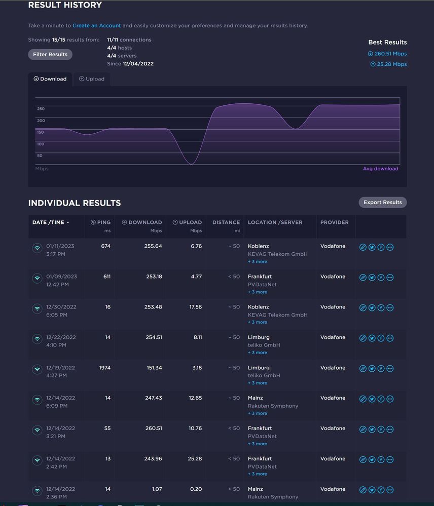

Tina_F
@Kurtler wo genau finde ich diese Signalpegel?
@Tina_F
Das kann ich dir nur dann sagen, wenn du mir auch verrätst, welchen Router du verwendest. 🙂
Gruß Kurt
Tina_F
@Kurtler Ich nutze den Kabelrouter/Vodafone Station. Muss ich mich ggf. in diese per Browser "einloggen"? Es gibt da was, nennt sich DOCSIS. Meinst du das?
Genau das meine ich. Davon einen Screenshot, alle 32 DS und 5 US-Kanäle posten.
Gruß Kurt

Tina_F
@Kurtler ist es so erkennbar? 🙂
@Tina_F
Bei dir liegt ein Rückwegstörer vor. Der muss erst gefunden und beseitigt werden.
Ich würde das mal der Störhotline melden.
Gruß Kurt
