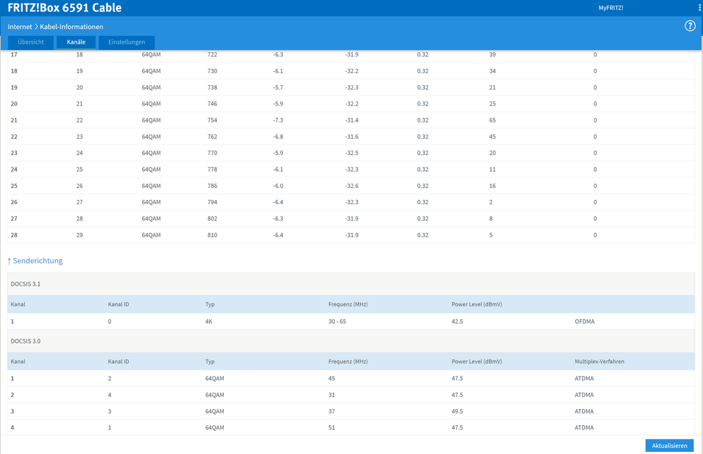

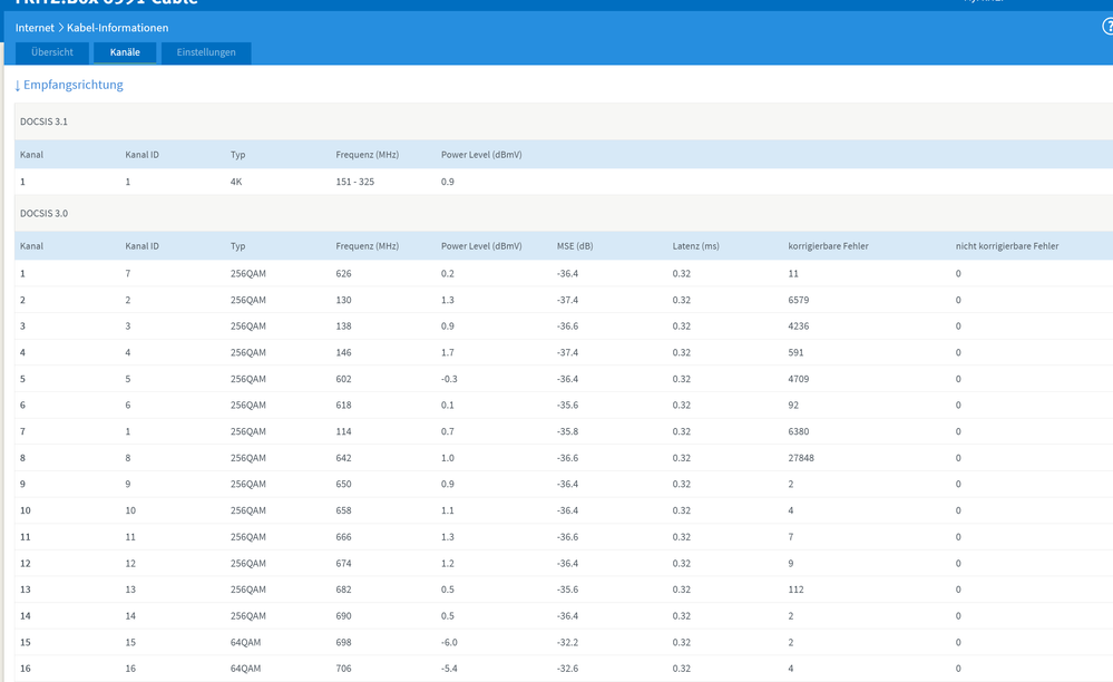

Ich bin im Bereich 24*** mit einem Kabelrouter von Vodafone Fritzbox 6591 mit einem 1000 / 50 Tarif unterwegs, alle PC sind im Kabel-LAN.

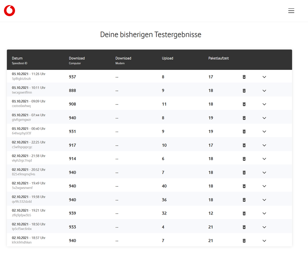

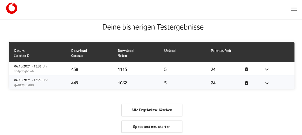

seit ein paar Tagen beobachte ich das meine Upload Geschwindigkeit sehr gering ist ( Screenshot )

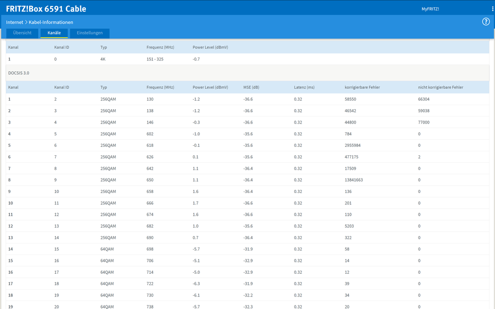

In den Kabelinformationen häufen sich auch die nicht korrigerbaren Fehler.
Nachdem ich den Router ca 30min stromlos hatte, ginig es für eine geringe Zeit etwas schneller.
Dann aber wieder ein Einbruch der Uploadrate.
Kabel und Stecker habe ich geprüft, Speedtest auch mehreren Rechnern ohne Verbesserungen.
Verbindung zu Fritzbox / PC mit Iperf gemessen und für gut befunden
Kann sich das mal jemand bitte genauer ansehen,

bei Dir läuft derzeit fast alles über den Docsis 3.1-Upload. Dort ist im Rückweg keine Einschränkung zu sehen. Bei Deinem Modem gibt es einige Fehlerraten, die treten bei dem anderen Anschluss im Gebäude nicht auf. Tausche hier bitte erstmal das Koaxialkabel aus.

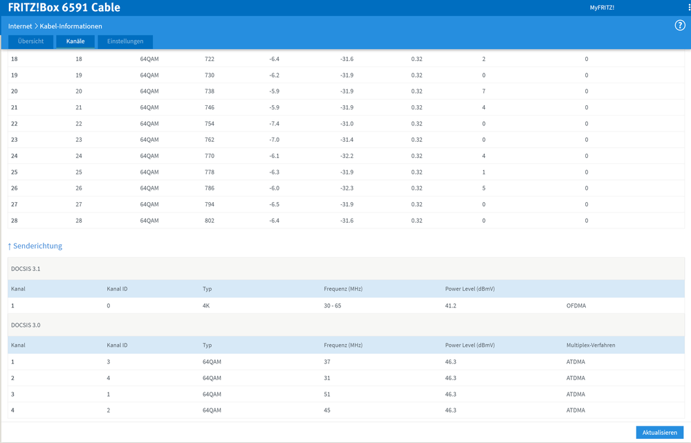

Moin, ich habe jetzt das Koax Kabel erneuert.
Von dem Hausanschluss, bis zur Fritzbox, 4 Fach-Abschirmung, fertig gekauft mit F Stecker
08.10 um 17:30 Uhr angeschlossen.
Eine Verbesserung oder eine Systematik sehe ich bis jetzt nicht, letztens kam ein Update in die gemietete Fritzbox 6591.
Kann es daran liegen ? Watt nu ?

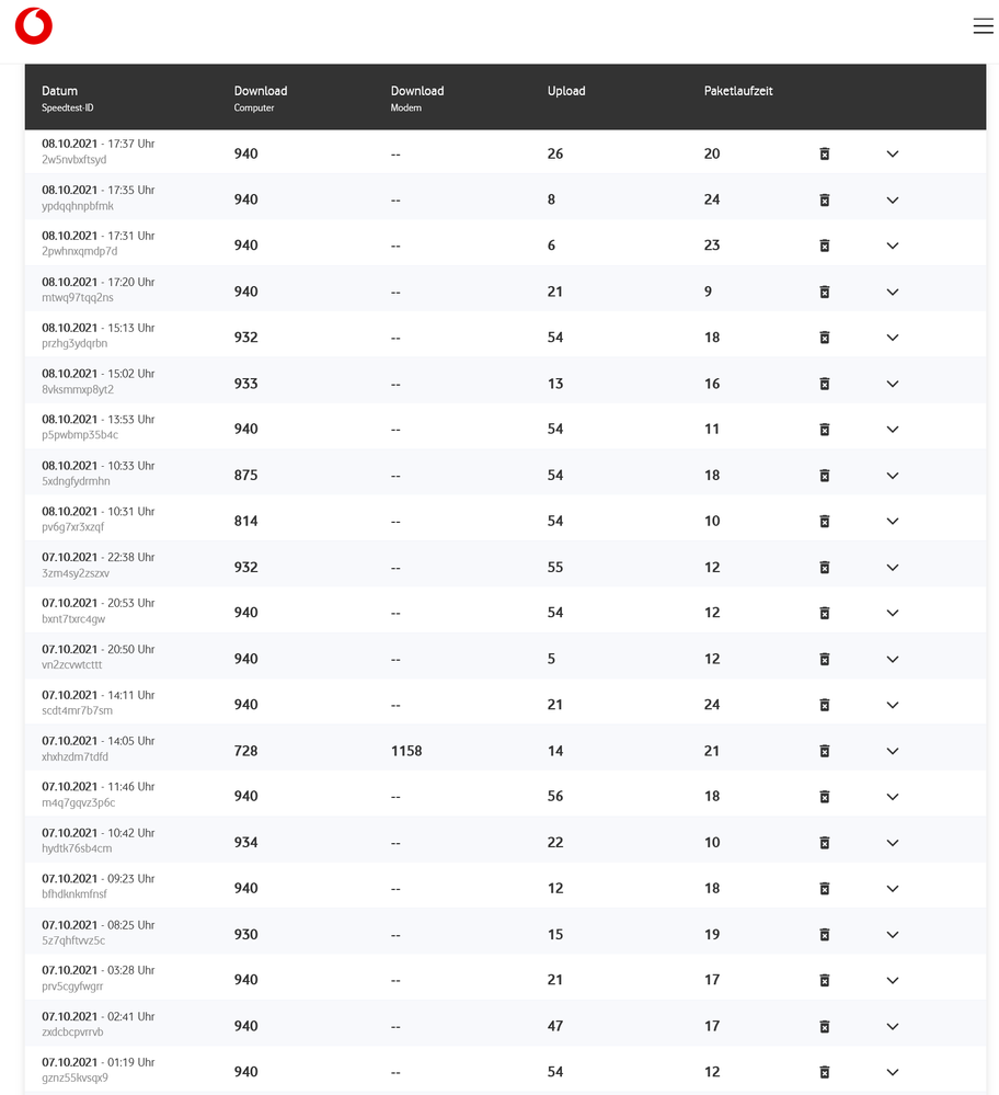

Altes Kabel-1Altes Kabel-1Altes Kabel-2Altes Kabel-2Speedtest altes Kabel bis 08.10 - 17:30 UhrSpeedtest altes Kabel bis 08.10 - 17:30 Uhr

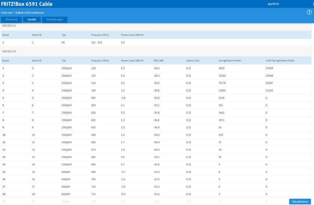

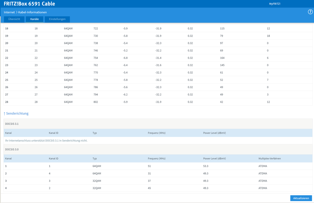

Kabelinfo neues Kabel nach 5x SpeedtestKabelinfo neues Kabel nach 5x Speedtest
Claudia
Hallo Woody-68,
dann lag es scheinbar nicht am Kabel. Aktuell gibt es weiter starke Fehlerraten an Deinem Anschluss, zusätzlich fehlen Dir zwei Upstreams. Dann muss sich das ein Techniker vor Ort anschauen. Der Kollege braucht durch Dich Zugang zur Hausanlage, kannst Du ihm den geben? Sende bitte per PN eine Rufnummer, unter der Du zur Terminabsprache erreichbar bist und schreibe dann wieder hier. Sind in Deinem Haushalt Symptome aufgetreten, die auf Covid-19 hindeuten können?
